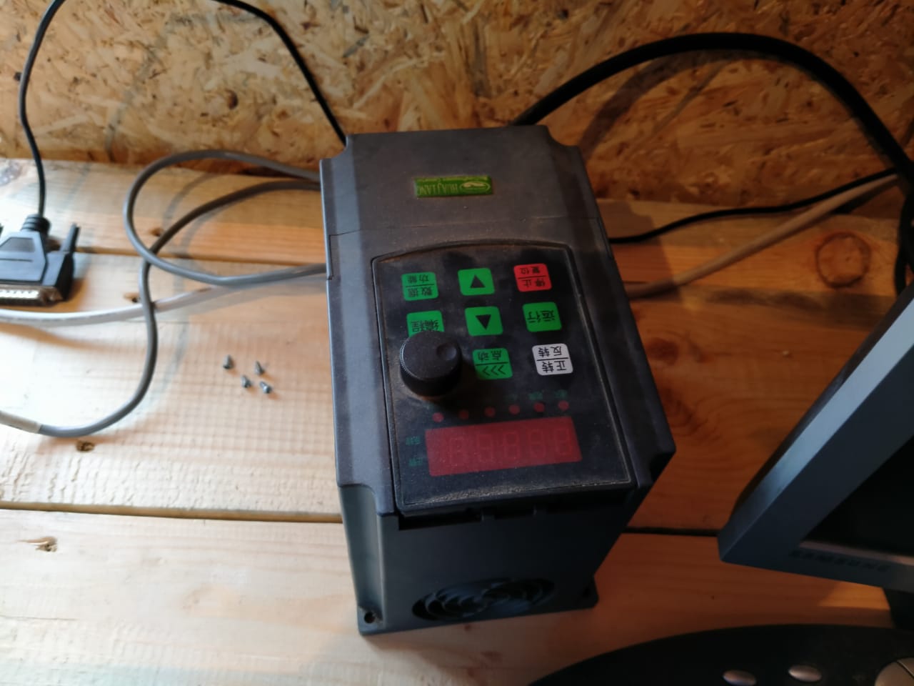

pavdalmat
Добрый день! Приобрел недавно станок 6040 китайский бу. Станок не эксплуатировался длительное время, но месяца три назад работал нормально. Сейчас включил, отсутствует связь контроллер-станок. В окне активации код активации и серийный номер отличные от тех, что указаны на диске с программой. Программа стоит версии 2.10.1208.601. Помогите, пожалуйста с решением данной проблемы.
Re: Работа с программой CNC USB Controller (от cnc-planet)
Добавлено: 06 фев 2021, 21:50
pavdalmat писал(а): отсутствует связь контроллер-станок.
pavdalmat писал(а): В окне активации код активации и серийный номер отличные от тех
pavdalmat писал(а): Помогите, пожалуйста с решением
Чтобы помочь надо ясно определиться с ситуацией - комп видит контроллер? Какая плата контроллера, где стоит, в ЛПТ штекере?
И что значит "отсутствует связь контроллер-станок"? Вообще молчит? Шпиндель запускается? Может провода от блока к станку не все подключили...
Добавлено: 08 фев 2021, 17:39
pavdalmat
Извиняюсь за задержку ответа, только добрался до станка.
Контроллер такого типа
IMG-20210207-WA0010.jpg (2076 просмотров) <a class='original' href='./download/file.php?id=192093&mode=view' target=_blank>Загрузить оригинал (120.46 КБ)</a>
Параметры станка
IMG-20210207-WA0015.jpg (2076 просмотров) <a class='original' href='./download/file.php?id=192094&mode=view' target=_blank>Загрузить оригинал (92.46 КБ)</a>
Это управление шпинделем (включить, выключить, регулировка оборотов). Если через него включать вращение, то шпиндель крутится.
IMG-20210207-WA0011.jpg (2076 просмотров) <a class='original' href='./download/file.php?id=192096&mode=view' target=_blank>Загрузить оригинал (94.05 КБ)</a>
Подскажите, как проверить, видит ли комп этот контроллер? при нажатии кнопки spindle и в последующем стрелок, станок должен передвигаться. А он не реагирует. Сейчас дошло до того, что все кнопки управления станком стали неактивны
IMG-20210207-WA0025.jpg (2076 просмотров) <a class='original' href='./download/file.php?id=192097&mode=view' target=_blank>Загрузить оригинал (104.59 КБ)</a>
Владимир, моя почта pavdalmat@gmail.com
Добавлено: 08 фев 2021, 18:01
pavdalmat писал(а): Подскажите, как проверить, видит ли комп этот контроллер?
Не видит, в программе иконки серые-неактивные, если б видел они б все горели. Либо кнопка авар.стопа нажата (если есть).
Добавлено: 08 фев 2021, 19:10
Евжений
Мне кажется нет на ваших фото контроллера. Связываться не с чем.
Добавлено: 08 фев 2021, 19:26
Евжений писал(а): 08 фев 2021, 19:10 Мне кажется нет на ваших фото контроллера. Связываться не с чем.
На третьей фотке, рядом с частотником, в ЛПТ разъеме плата с чипом должна быть ;)
