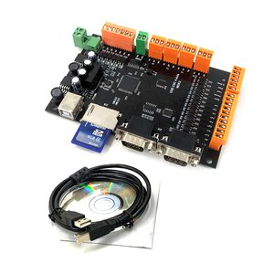

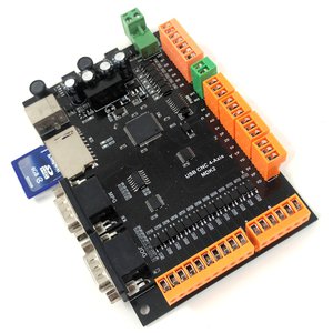

Случаем нет у кого цоколевки разъема JOG джойстика и крутилки MPG для платы MDK2? Начал переход с платы МК2, а вот какие в разъеме джойстика пины на регулировку скорости методом тыка сразу найти не смог. И как правильно разъемы эти называются? Похожие на RS232, но трехрядные. Может это VGA от видеокарты компа, только "папа"? Где ж тогда такой шнур с "мамами" откопать?
П.С.китайцы молодцы - пока они думают, что продают контроллер для Мача, а не Планет, цены на них уже упали до 15-17 евро :good:

xvovanx писал(а):И как правильно разъемы эти называются? Похожие на RS232, но трехрядные. Может это VGA от видеокарты компа, только "папа"? Где ж тогда такой шнур с "мамами" откопать?
DB-15M, ответный DB-15F, шнур паять самому, ибо на другом конце наверняка будет что-то иное.

UAVpilot писал(а):DB-15M, ответный DB-15F, шнур паять самому
Нет, не оно, DB-15M двухрядный, надо трехрядный VGA кабель искать, но с "мамой".

Ну типа да, только просто разъемы не удобно. Буду искать удлинители VGA папа-мама, папу отрежу ;)
Re: Управление контроллером MK1 и MK2 (planet-cnc)
xvovanx писал(а):Нет, не оно, DB-15M двухрядный, надо трехрядный VGA кабель искать, но с "мамой".
HDB-15M
Названия таких разъёмов сильно зависит от производителя.
Сообщения: 3310
UAVpilot писал(а):HDB-15M
Ага, теперь оно :)

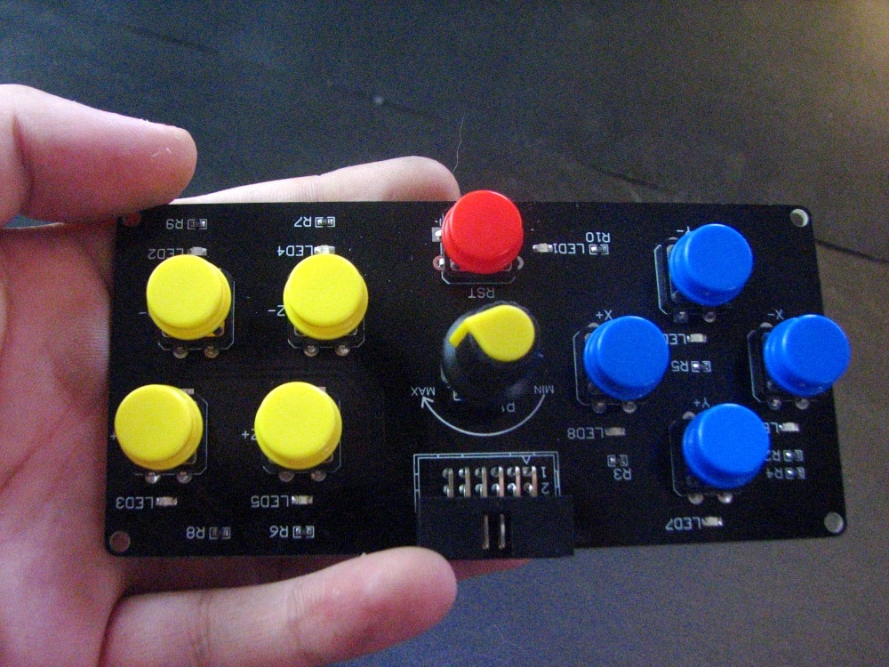

Раньше еще китайцы вот такие платы делали на USBCNC
https://ru.aliexpress.com/item/32803491058.html
У плат вот такой интересный контроллер. Наверняка его тоже можно подключить к MDK2
HTB1TMFsEv9TBuNjy1zbq6xpepXag.jpg (3335 просмотров) <a class='original' href='./download/file.php?id=171430&sid=0354b1ce8456be1b040dd63f0de164ea&mode=view' target=_blank>Загрузить оригинал (247.4 КБ)</a>

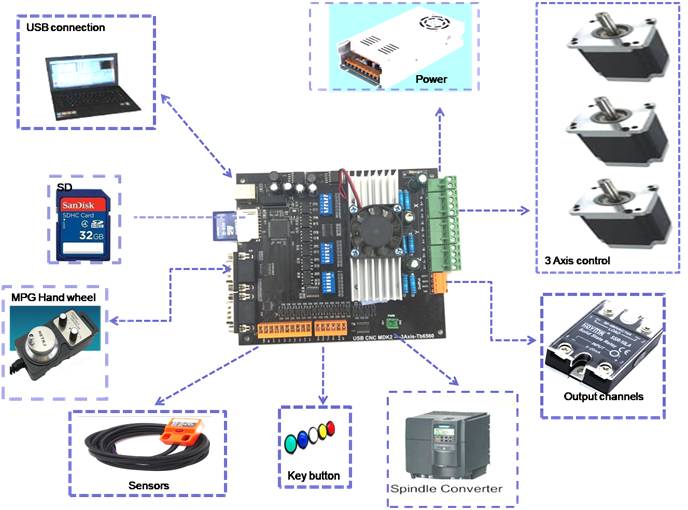

или быть может оригинальный пульт подешевеет:
HTB1s7SKcxiH3KVjSZPfq6xBiVXaX.jpg (3335 просмотров) <a class='original' href='./download/file.php?id=171431&sid=0354b1ce8456be1b040dd63f0de164ea&mode=view' target=_blank>Загрузить оригинал (51.18 КБ)</a>

3DPrinter писал(а):Наверняка его тоже можно подключить к MDK2
Запросто подключить можно, это просто плата с набором кнопок, только разъем не подойдет, перепаивать надо.
