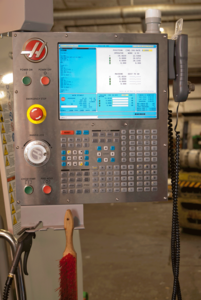

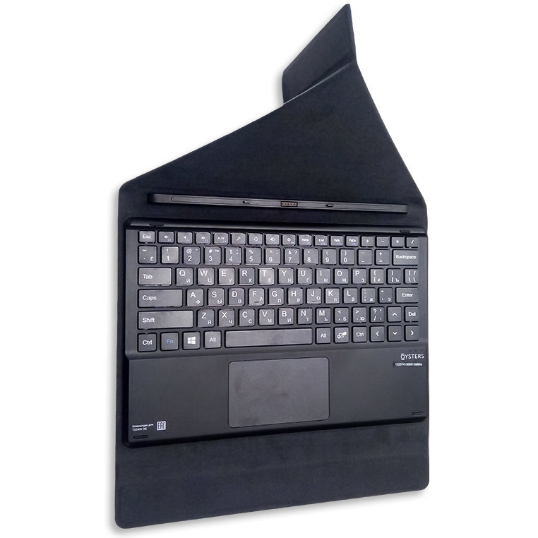

У меня в глобальных планах сделать консоль а-ля HAAS :)
Консоль ЧПУ HAAS (2041 просмотр) <a class='original' href='./download/file.php?id=143028&sid=97f5e144264dea891ed8e6e633620de1&mode=view' target=_blank>Загрузить оригинал (441.25 КБ)</a>
Консоль ЧПУ HAAS
только вместо многакнопочек будет врезана обычная клава с тачпадом от планшета типа такой:
Клавиатура для планшета (2039 просмотров) <a class='original' href='./download/file.php?id=143029&sid=97f5e144264dea891ed8e6e633620de1&mode=view' target=_blank>Загрузить оригинал (66.2 КБ)</a>
И потенциальная реализация этих планов зависит как раз таки от модуля сопроцессора :)

Re: LinuxCNC + Orange Pi
svb писал(а):только вместо многакнопочек будет врезана обычная клава с тачпадом от планшета типа такой:
А как этот тачпад работает с влажными руками, когда намокли в СОЖ?
Еще одна ЧПУ будет мышкозависимая :tongue: :thumbdown: Прелесть пром. стоек с которыми довелось поработать работают без мышей.

aftaev писал(а):А как этот тачпад работает с влажными руками, когда намокли в СОЖ?
Если прямо на тач СОЖ не лить, то с "влажными" руками работает нормально :)
aftaev писал(а):Прелесть пром. стоек с которыми довелось поработать работают без мышей.
Их прелесть в пылевлагозащищенности. Только стоят они немыслимых денег. Явно не для хоббийщика. НО! Эргономика этих стоек на высоте, потому и хочу за основу ее взять.

svb писал(а):НО! Эргономика этих стоек на высоте, потому и хочу за основу ее взять.
Чтобы была такая же эргономика - нужно при тестировании ЧПУ, выдернуть мышь и пробовать работать :)

svb писал(а):Если прямо на тач СОЖ не лить, то с "влажными" руками работает нормально
У меня есть тачи, и знаю как они работают. Когда схватился рукой за мокрую деталь в СОЖ, потом протер руки и нифига не работает ;)

aftaev писал(а): У меня есть тачи, и знаю как они работают. Когда схватился рукой за мокрую деталь в СОЖ, потом протер руки и нифига не работает ;)
Конкретно моя клава с тачем - работает. Проверено не один десяток раз.
Я не знаю от какого она планшета - друган работает в сервис-центре, подогнал.
В каких условиях она работала? В съемном гараже народ время от времени пилил многа деревяшек. Вытяжки нет, подметая подымали тучи пыли. Я регулярно там тусовался, машину свою чинил. Грязными руками (в масле, жидкостях, грязи), едва отряхнутыми, работал на этой клаве ( в инет лазил). И так год, в неделю часов по 10-12 нарабатывал на этой клаве. Жива по сей момент, и работает отменно.
Может, мне просто повезло с конкретным экземпляром - не знаю.

svb писал(а):Конкретно моя клава с тачем - работает. Проверено не один десяток раз.
То есть консоль А-ля Хаас будет заточено под конкретный тачпад. И если поставить другой который не работает с влажными пальцами, рядом нужно будет вешать мышку как всегда
svb писал(а):Может, мне просто повезло с конкретным экземпляром - не знаю.
Подумай почему на том же Хасе нет всяких тачпадов ;)

aftaev писал(а): рядом нужно будет вешать мышку как всегда
Ну если внимательно посмотреть на фотку консоли Хааса, то сверху справа явно различается выносной пультик с энкодером.
И всеж таки общая парадигма управления пром. стоек несколько отличается от LinuxCNC/MachineKit, не находишь? :thinking:

svb писал(а):Ну если внимательно посмотреть на фотку консоли Хааса, то сверху справа явно различается выносной пультик с энкодером.
Выносные пульты есть на многих ЧПУ, вот только они служат для управлением станком, а не управление курсором по экрану. Этот пульт нужен чтобы было удобно подводить инструмент к нужной точке. А длинный проводок позволяет залезть в кабину и подводить инструмент
https://www.youtube.com/watch?v=b4Xu3mga8N8
svb писал(а):И всеж таки общая парадигма управления пром. стоек несколько отличается от LinuxCNC/MachineKit, не находишь?
Так будет как заявлено:
svb писал(а):У меня в глобальных планах сделать консоль а-ля HAAS
Или будут просто использованы цвета как у Хааса :)
Потому как удобство работы на Хаасе в том что многие менюшки и операции выведены на кнопки и нет надобности в мыши.
У Mach3 или Lcnc и других хоббиЧПУ нужно или иметь курсороуправляемую фиговину (мышь, тачпад, тачскрин) или помнить комбинацию кнопок.

aftaev писал(а):Так будет как заявлено или будут просто использованы цвета как у Хааса
Будет использована компоновка органов управления, как на стойке Хаас. Только клава Хаас меняется на клаву от планшета :)
Среди интерфейсов LCNC наиболее близким к парадигме пром. стоек является TkEMC, там тоже можно без мыши обойтись легко.
