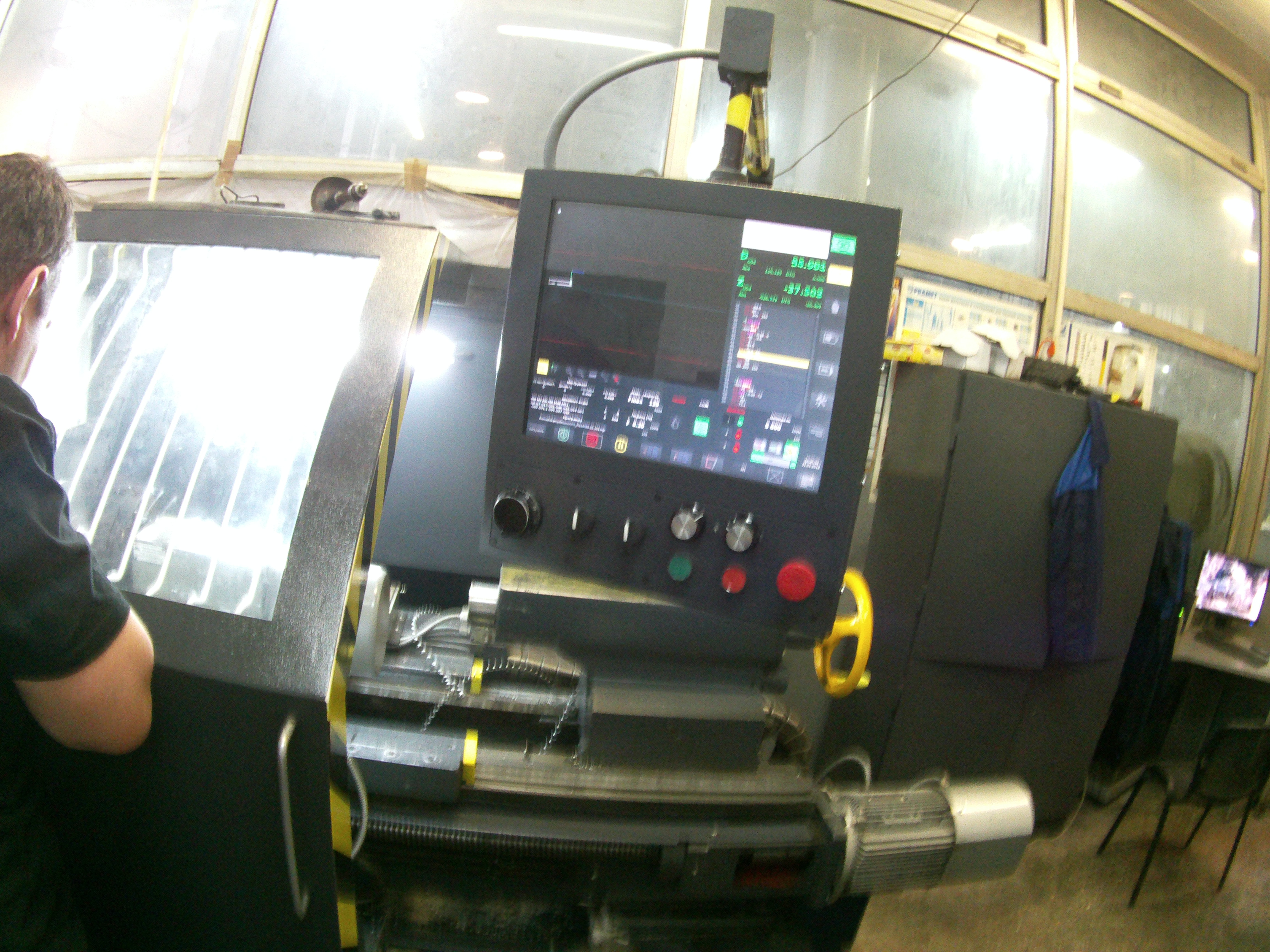

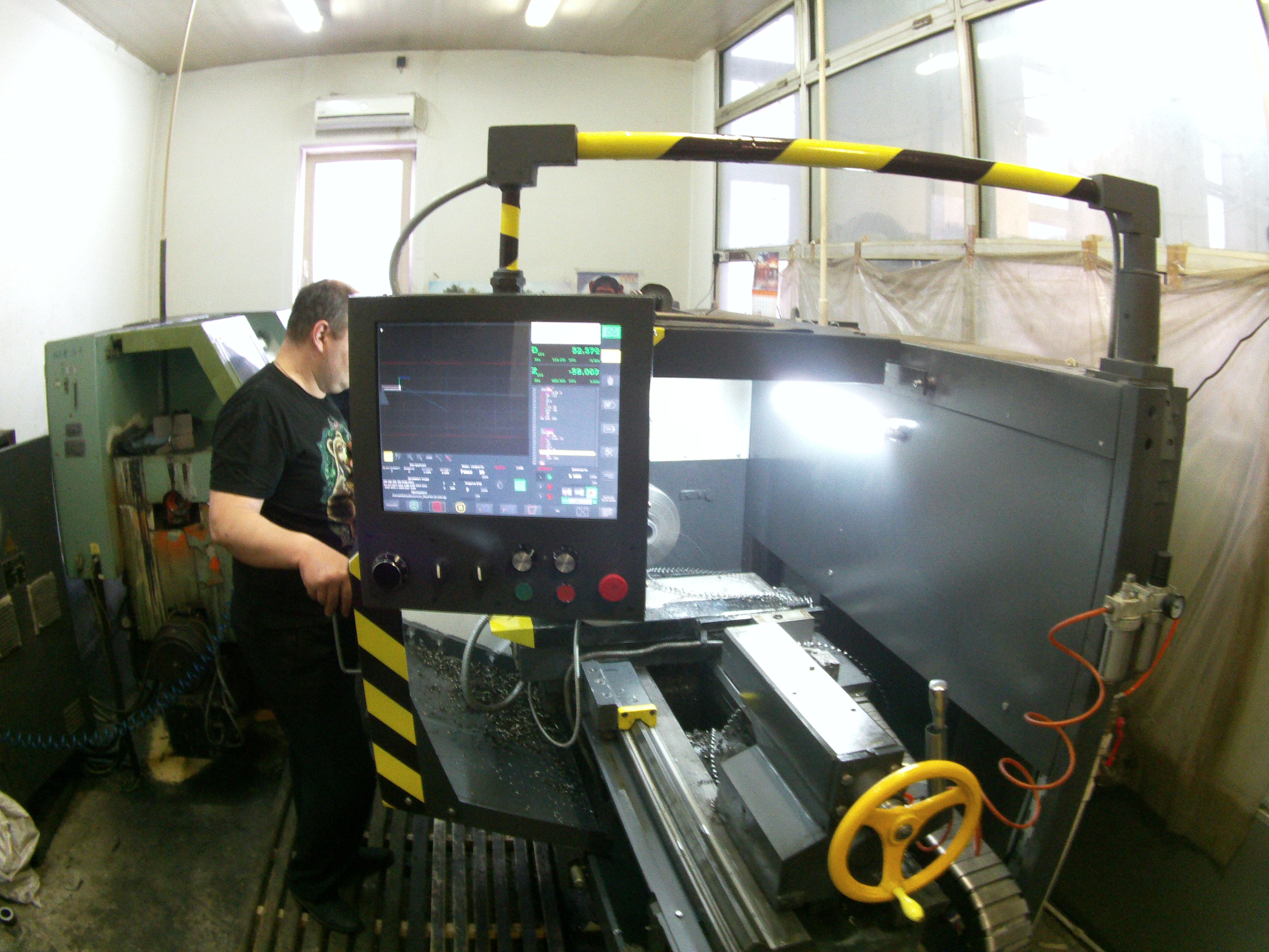

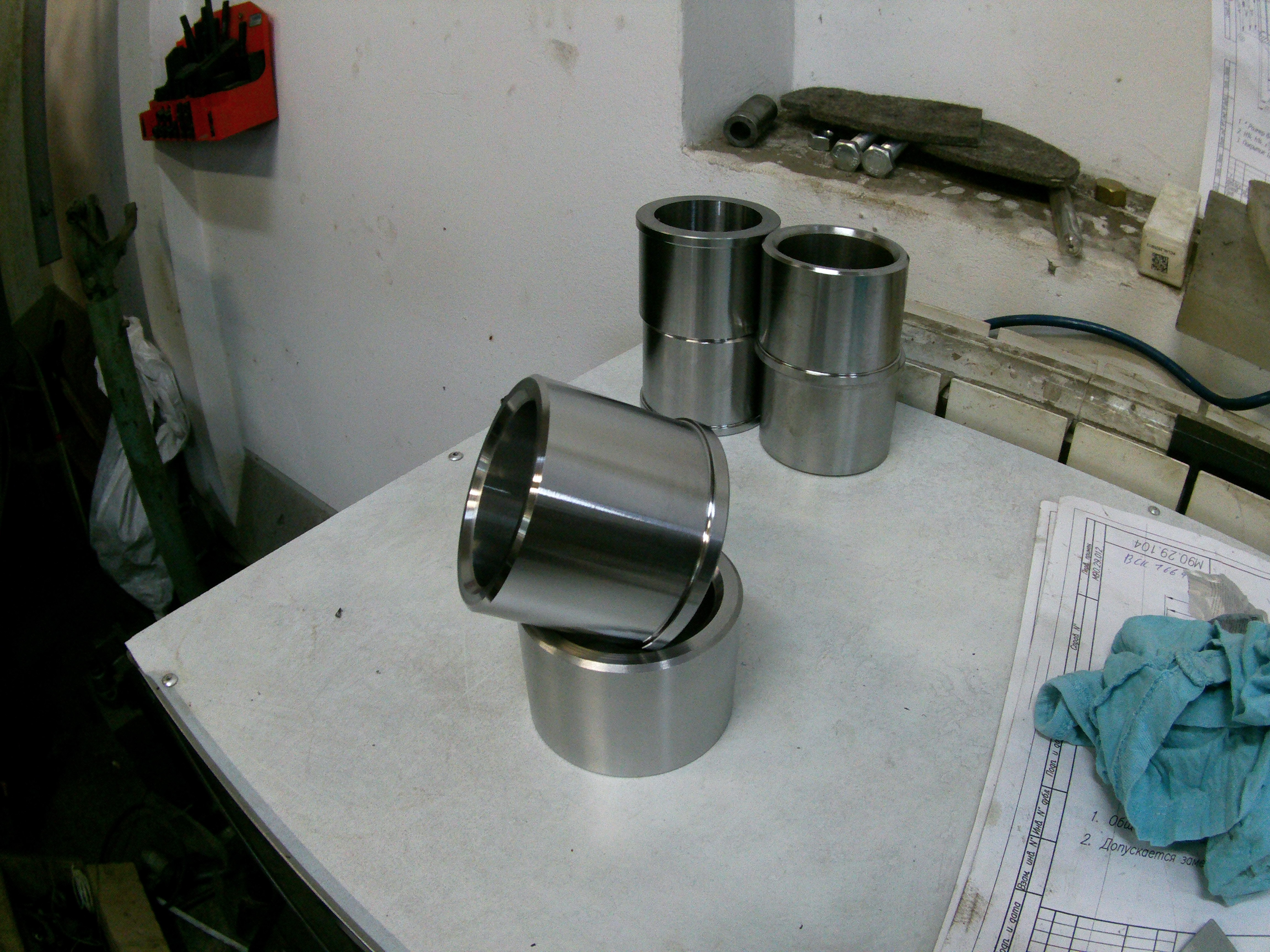

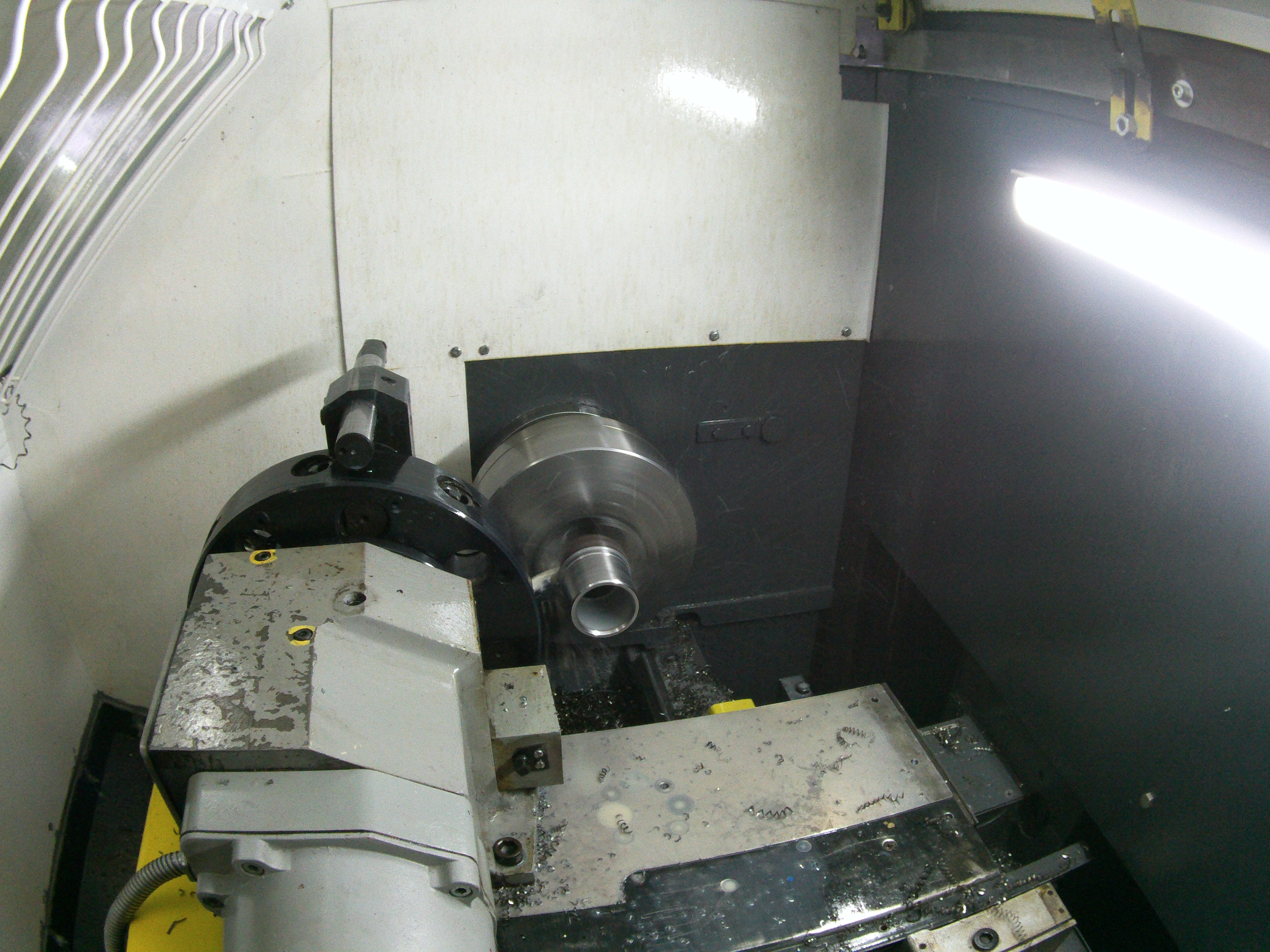

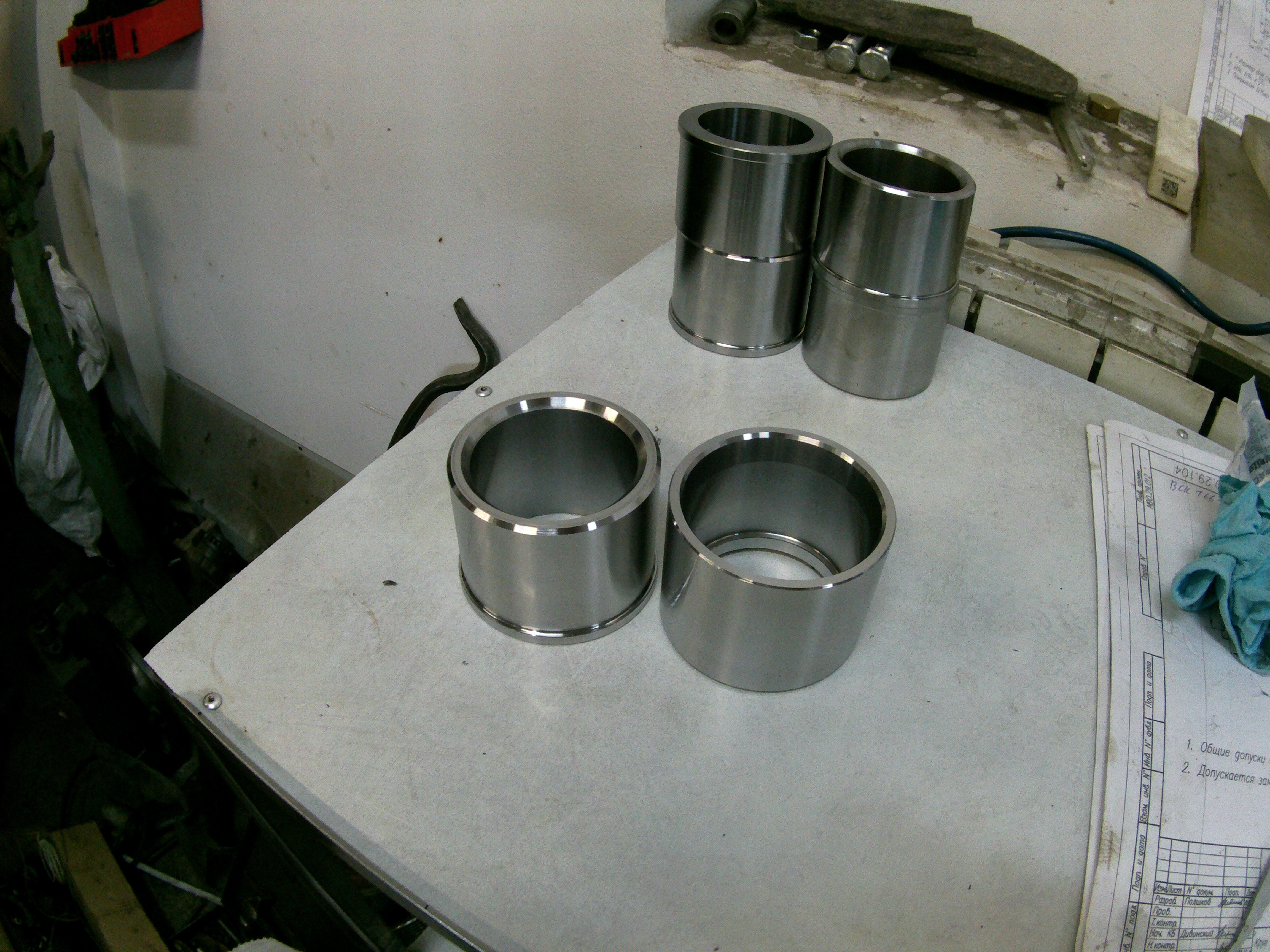

Ну вот и пришёл момент, когда станок скорее готов, чем... ...не готов :hehehe:
Сегодня прогнали первые две партии деталек. С полной уверенностью могу сказать, что результат стал для меня очень приятной неожиданностью. А-шка порадовала и точностью и повторяемостью. Геометрия выходящих деталей просто изумительная. А качество поверхности на, недостижимой нами ранее, высоте. :good:

Подробности попробую описать позже с обмерами деталек. Да и видео постараюсь снять, как только начнёт получаться качественная картинка (пока что не айс).
