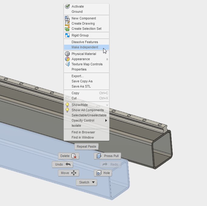

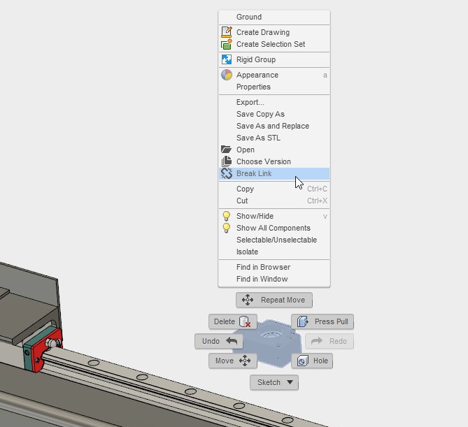

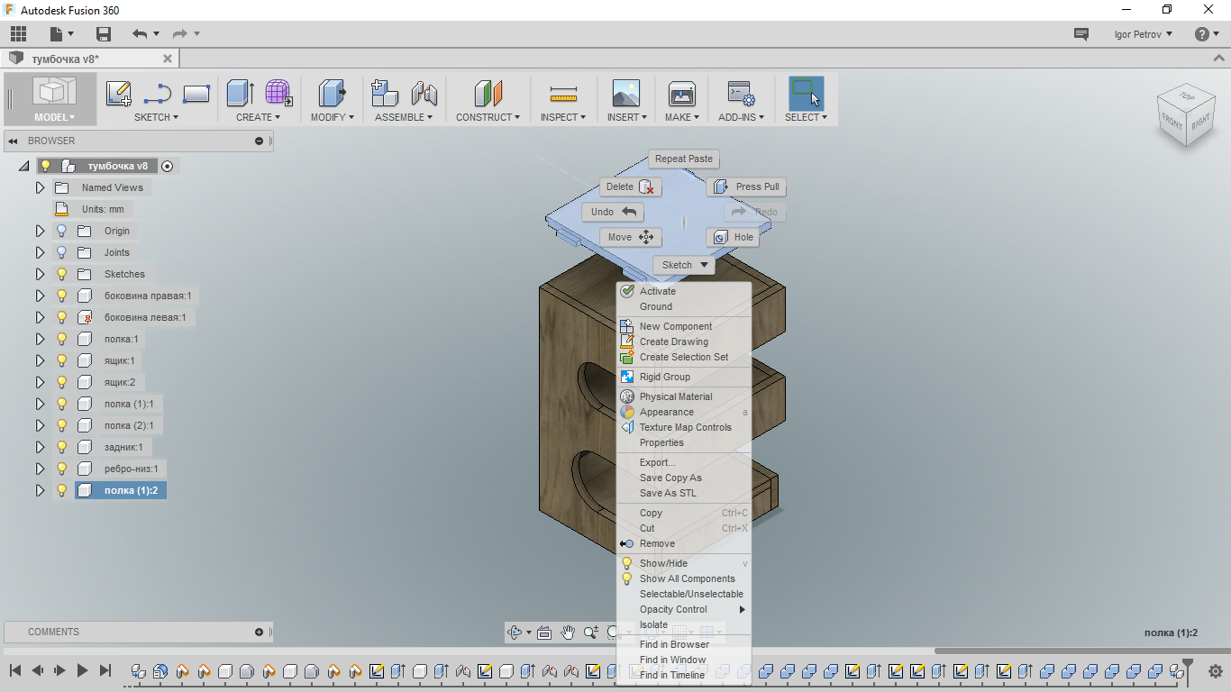

igorvpetrov писал(а):Кстати, при копировании и тел и компонентов надо учитывать, что разорвать связь с оригиналом нельзя (пока нельзя - это признанная ошибка) и если в копии надо менять что-то, то рекомендуют использовать Paste new
Все связи прекрасно рвутся. Если компонент вставлен извне, то Break Link. Если компонент скопирован, то Make Independant.
igorvpetrov
Сообщения: 311
Репутация: 64
Настоящее имя: Игорь
Re: Мои увлечения, и прочие штуки :-)
Сообщение igorvpetrov »
Это теория или практика? Если второе - покажи дураку :thinking:
А то может я зря autodesk напрягал...
2016-08-18_231108.jpg (5132 просмотра) <a class='original' href='./download/file.php?id=87179&sid=860b84b84827478ca2bd5138c465477b&mode=view' target=_blank>Загрузить оригинал (60.26 КБ)</a>
2016-08-18_231807.jpg (5132 просмотра) <a class='original' href='./download/file.php?id=87187&sid=860b84b84827478ca2bd5138c465477b&mode=view' target=_blank>Загрузить оригинал (49.33 КБ)</a>

MX_Master писал(а):
Вложение 2016-08-18_231108.jpg больше недоступно
Вложение 2016-08-18_231807.jpg больше недоступно
Очень интересно :freak: у меня make independed нету.
Раньше было, а теперь нет. Причём не только у меня, судя по стонам на профильных форумах.
Как такое может быть? Обновление же происходит независимо от желания пользователя!
Или подкрутил что-то в настройках? Да там и настроек-то нету...
2016-08-18 (1).png (5117 просмотров) <a class='original' href='./download/file.php?id=87193&sid=860b84b84827478ca2bd5138c465477b&mode=view' target=_blank>Загрузить оригинал (517.29 КБ)</a>
Последний раз редактировалось igorvpetrov 18 авг 2016, 20:57, всего редактировалось 1 раз.
Проверил у себя, и у меня только Break Link доступно. Но может я чего-то не так делаю. Версия 2.0.2317 у меня.
Возможно, это так, когда включена история операций. Отключите историю и попробуйте снова

MX_Master писал(а):Возможно, это так, когда включена история операций. Отключите историю и попробуйте снова
Так и есть.
И как теперь быть? Сильно мне понравилось по ней лазить в дизайнерском угаре :)
Историю операций не использую, пока достаточно истории версий.

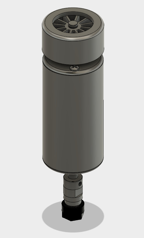

Сделал шпиндель 400 ватный, если вдруг кому нужно, скачать можно тут: https://gallery.autodesk.com/projects/cnc-spindel
selenur, загляни на grabcad.com. Я раньше тоже стоковые модели сам рисовал, а потом нашел этот сайт. Можешь, кстати, там и выложить свою модель.
MX_Master писал(а):selenur, загляни на grabcad.com. Я раньше тоже стоковые модели сам рисовал, а потом нашел этот сайт. Можешь, кстати, там и выложить свою модель.
Я там тоже выложил :-)

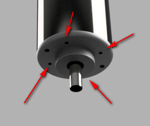

На этом сайте я нашел похожий шпиндель в станке, но в нем были не все элементы которые мне нужны, т.к. в нижней части есть отверстия с резьбой м4:
2016-08-19_192158.jpg (5045 просмотров) <a class='original' href='./download/file.php?id=87232&sid=860b84b84827478ca2bd5138c465477b&mode=view' target=_blank>Загрузить оригинал (13.84 КБ)</a>
за которые я планирую прицепить подсветку, в верней части шпинделя, расположится датчик холла, для определения оборотов, и поэтому мне нужна была максимальная точность данного узла. ;-)

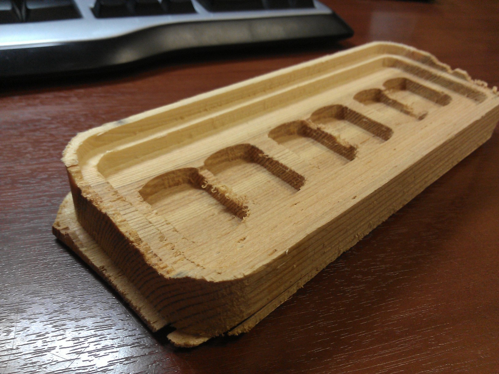

Моя первая неудача в фрезеровке дерева, слишком большая была скорость, и немного по-отваливались тонкие стенки, пока заметил, траектория делалась во фьюжене, а контроллер ардуина :-) как оказалось контроллера для моего станочка хватает за глаза :-) для таких работ.

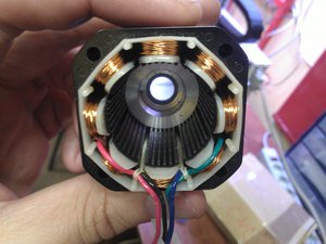

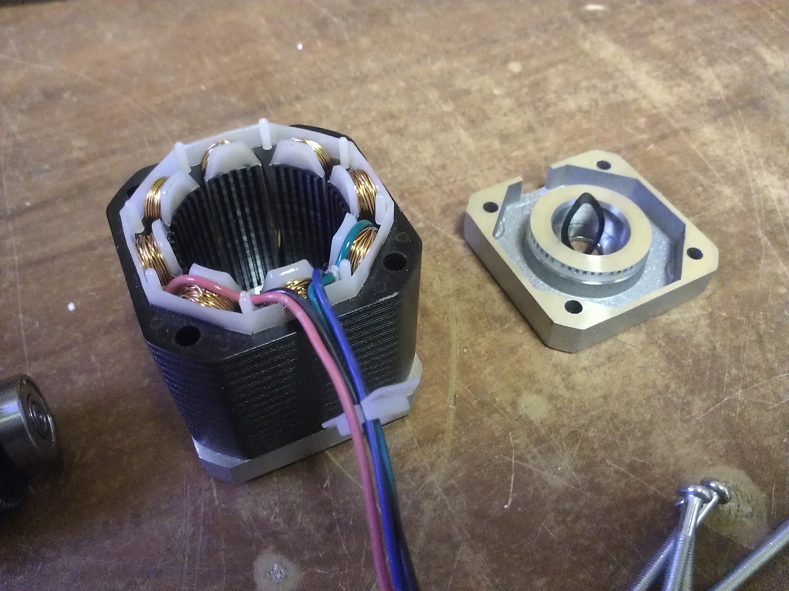

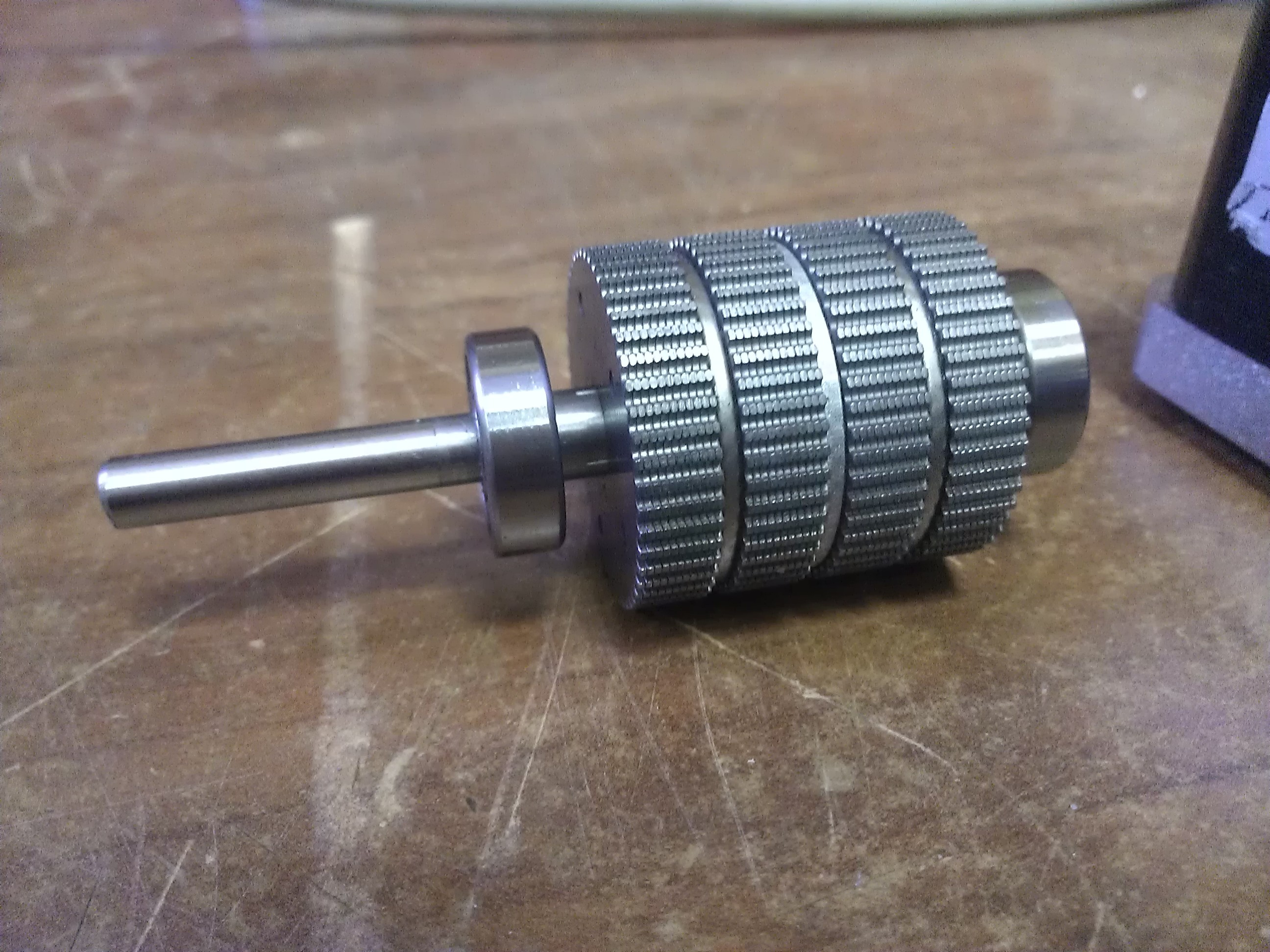

В процессе переделки своего станка повредил проводок в шаговом моторе, а имеющиеся запасные моторы с кривыми валами, поэтому решил перебрать моторчик, а заодно заглянуть внутрь нема17:
WP_001644.jpg (4906 просмотров) <a class='original' href='./download/file.php?id=91735&sid=860b84b84827478ca2bd5138c465477b&mode=view' target=_blank>Загрузить оригинал (1001.97 КБ)</a>
WP_001645.jpg (4906 просмотров) <a class='original' href='./download/file.php?id=91736&sid=860b84b84827478ca2bd5138c465477b&mode=view' target=_blank>Загрузить оригинал (962 КБ)</a>
WP_001646.jpg (4906 просмотров) <a class='original' href='./download/file.php?id=91737&sid=860b84b84827478ca2bd5138c465477b&mode=view' target=_blank>Загрузить оригинал (1.07 МБ)</a>

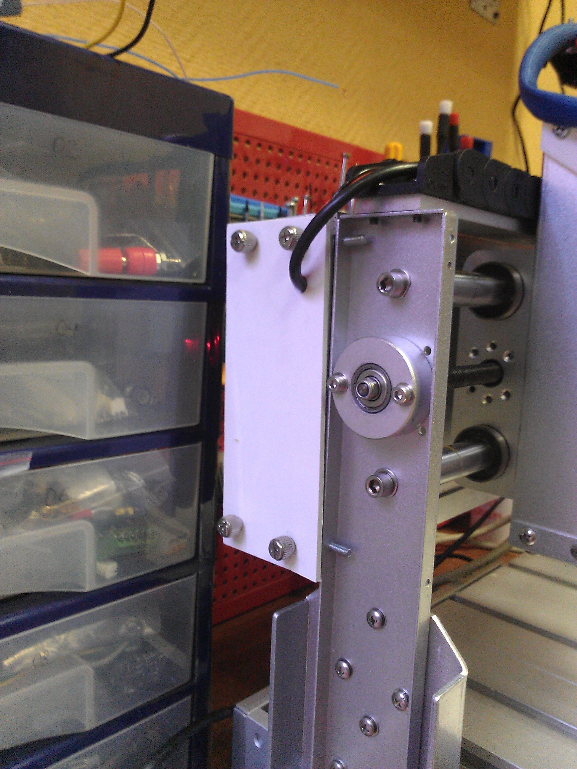

Теперь станок стал поудобнее, без лишних проводов, которые постоянно мешались:
WP_001647.jpg (4906 просмотров) <a class='original' href='./download/file.php?id=91738&sid=860b84b84827478ca2bd5138c465477b&mode=view' target=_blank>Загрузить оригинал (1.23 МБ)</a>
WP_001648.jpg (4906 просмотров) <a class='original' href='./download/file.php?id=91739&sid=860b84b84827478ca2bd5138c465477b&mode=view' target=_blank>Загрузить оригинал (911.94 КБ)</a>

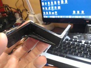

Напечатал крепление, для подключения шпинделя, и лазерного модуля (разъем пока не подвел), что-бы можно было быстро менять оснастку станка.
WP_001649.jpg (4906 просмотров) <a class='original' href='./download/file.php?id=91740&sid=860b84b84827478ca2bd5138c465477b&mode=view' target=_blank>Загрузить оригинал (1.09 МБ)</a>
WP_001650.jpg (4906 просмотров) <a class='original' href='./download/file.php?id=91741&sid=860b84b84827478ca2bd5138c465477b&mode=view' target=_blank>Загрузить оригинал (1.17 МБ)</a>
Пока сделал из мягкого материала, а потом из оргстекла сделаю.
WP_001651.jpg (4906 просмотров) <a class='original' href='./download/file.php?id=91742&sid=860b84b84827478ca2bd5138c465477b&mode=view' target=_blank>Загрузить оригинал (831.62 КБ)</a>

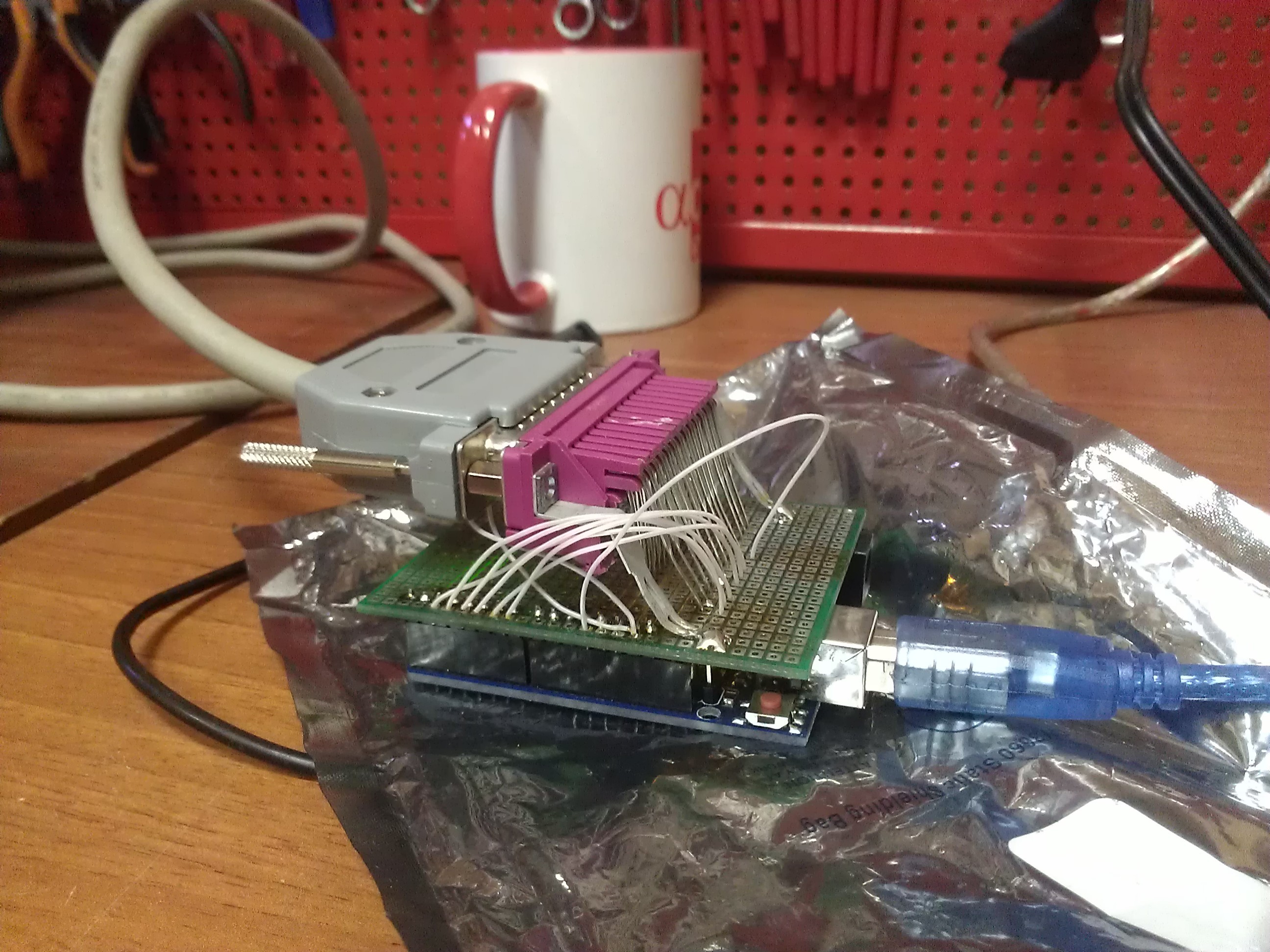

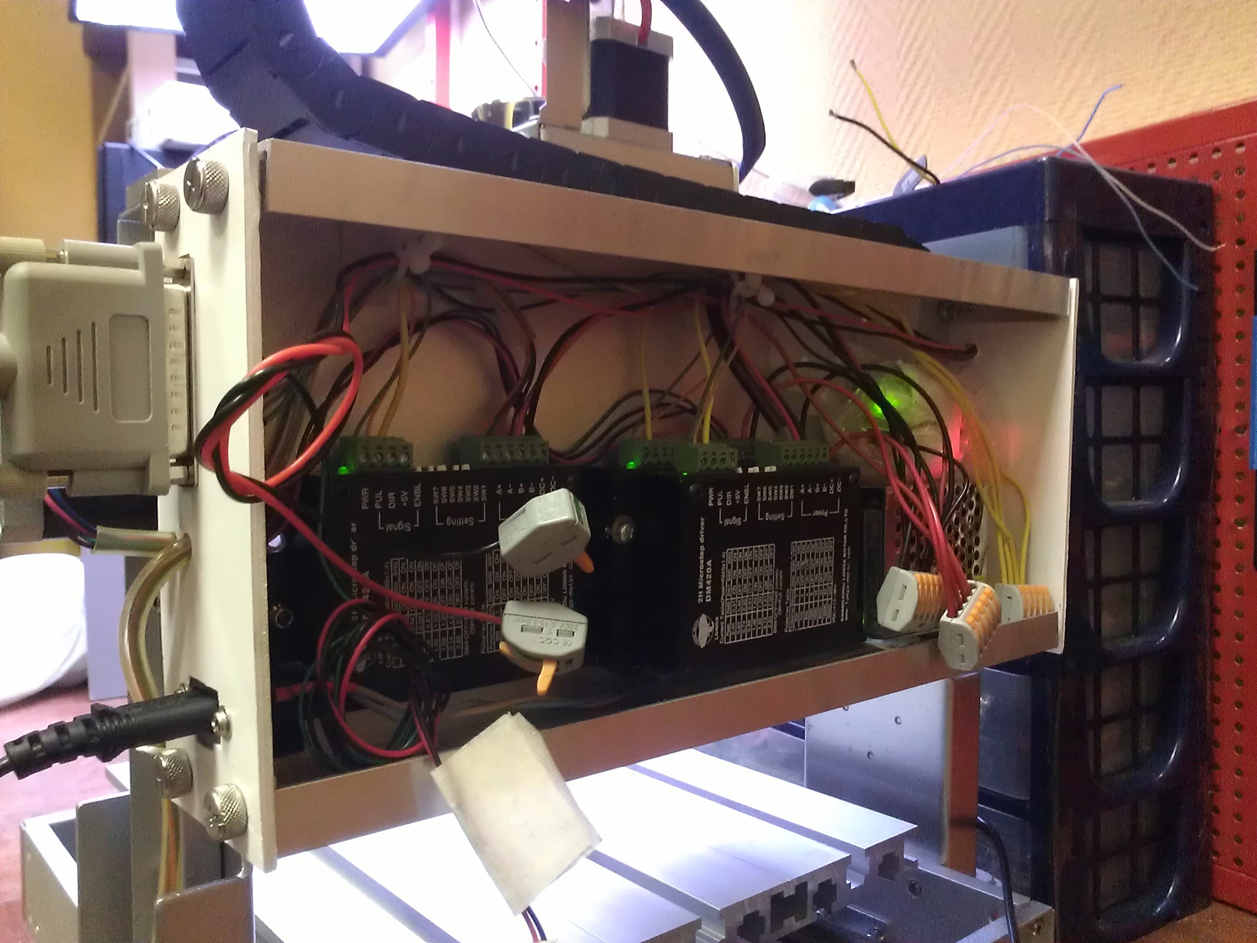

вот такой пока хаус внутри коробульки :-)
WP_001652.jpg (4906 просмотров) <a class='original' href='./download/file.php?id=91743&sid=860b84b84827478ca2bd5138c465477b&mode=view' target=_blank>Загрузить оригинал (968.25 КБ)</a>
Хотя и сам контроллер не лучше :-)

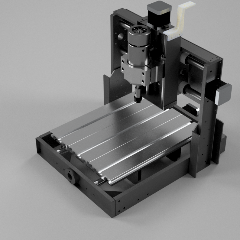

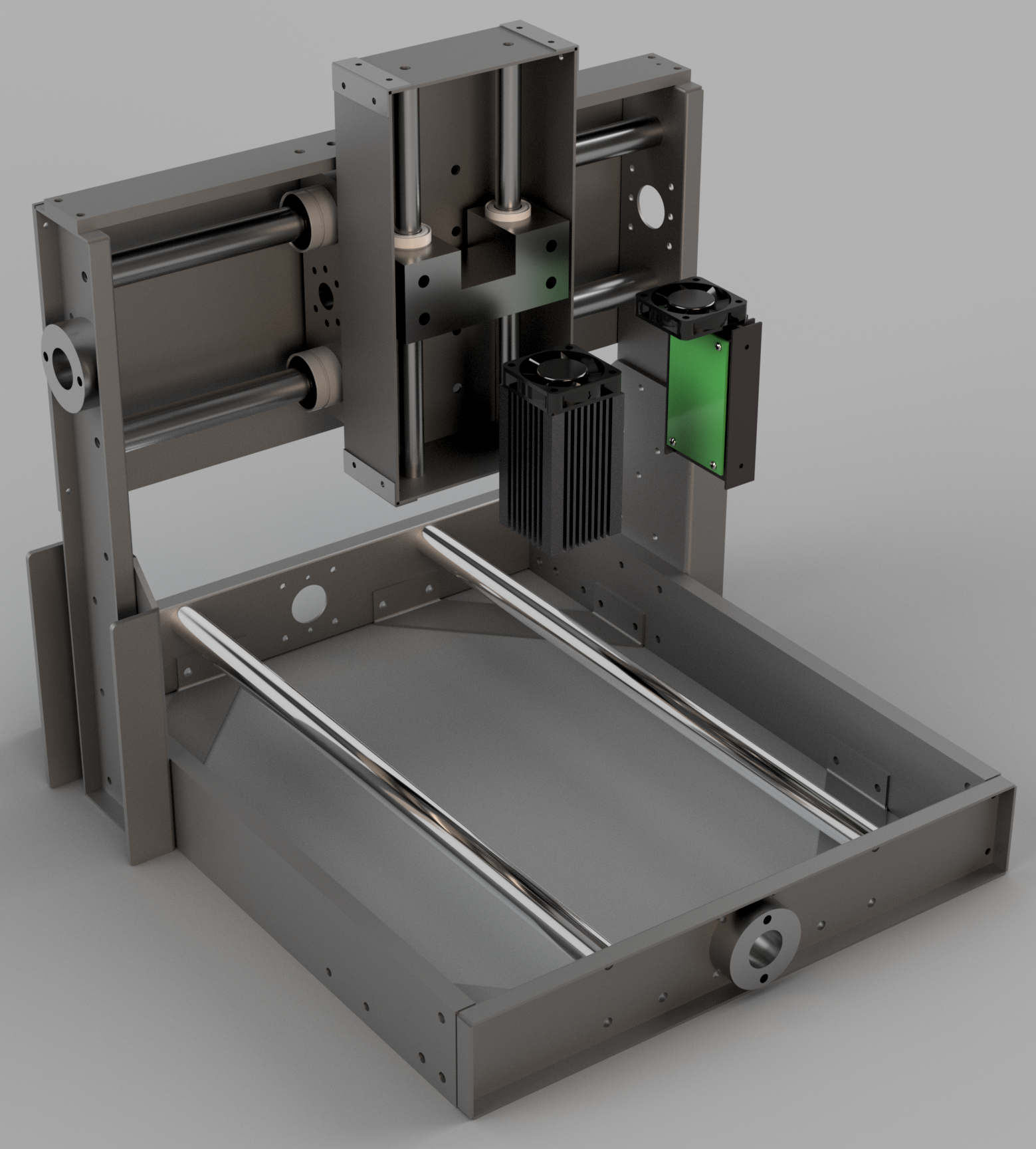

Вот продолжаю доделывать свой станочек в 3D, сейчас продумываю крепление лазера с драйвером :-)

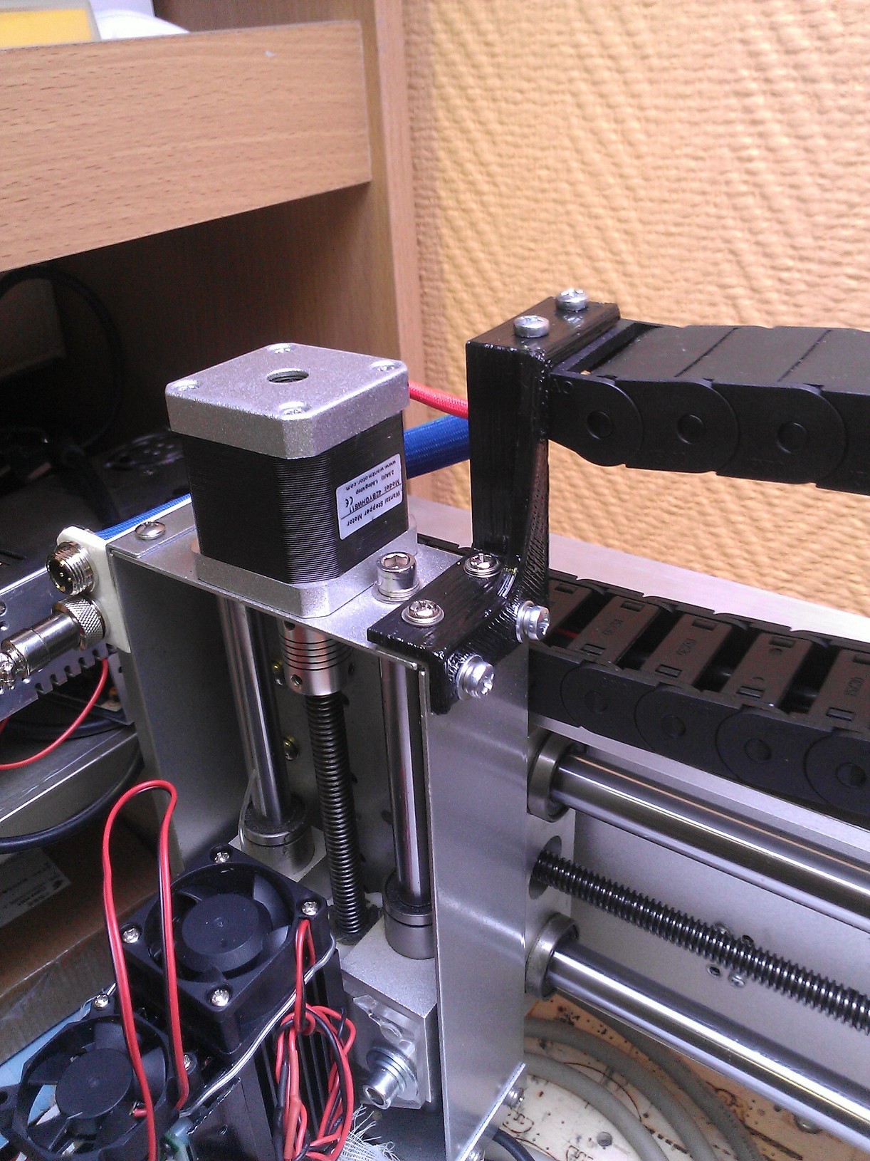

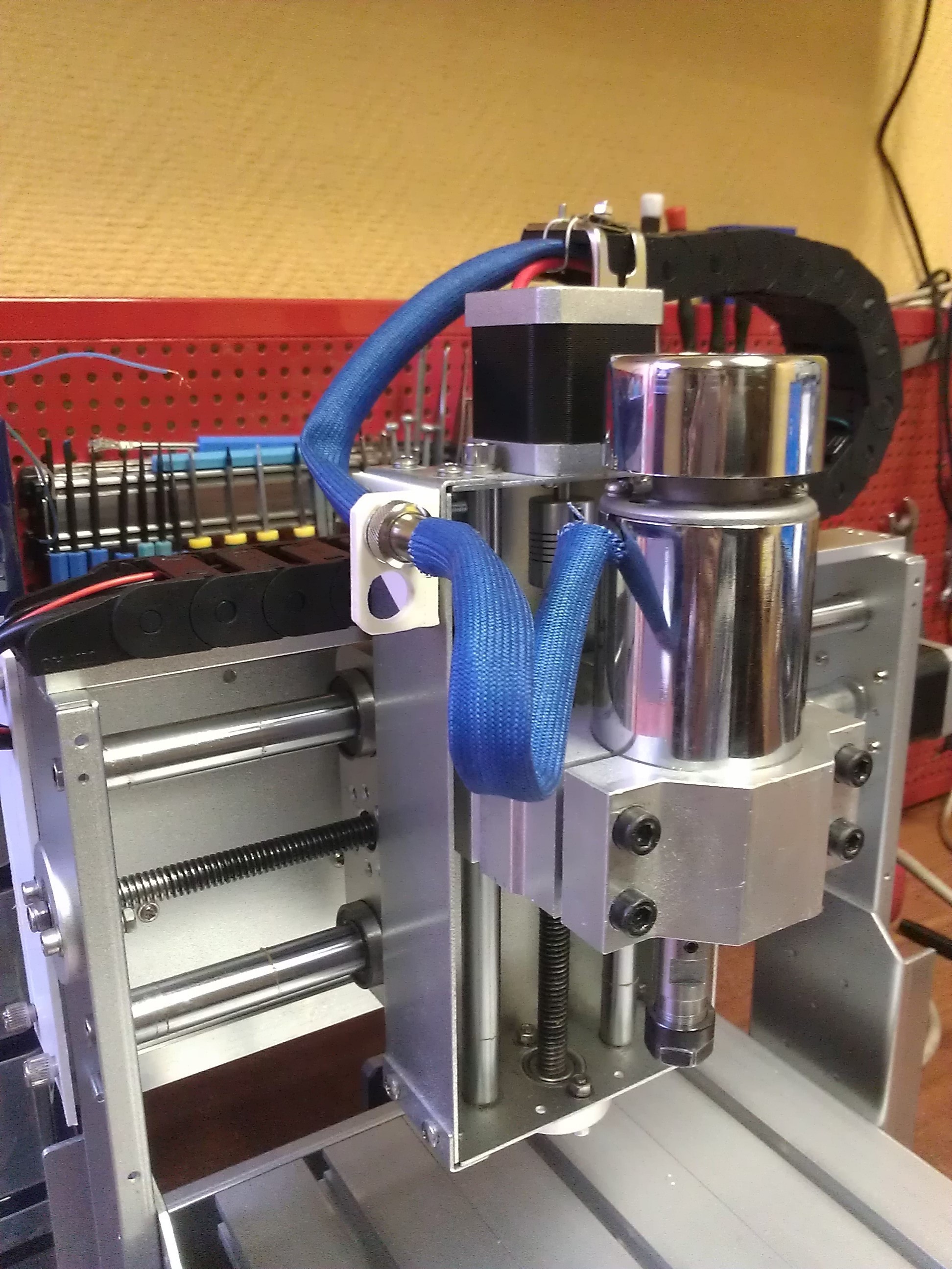

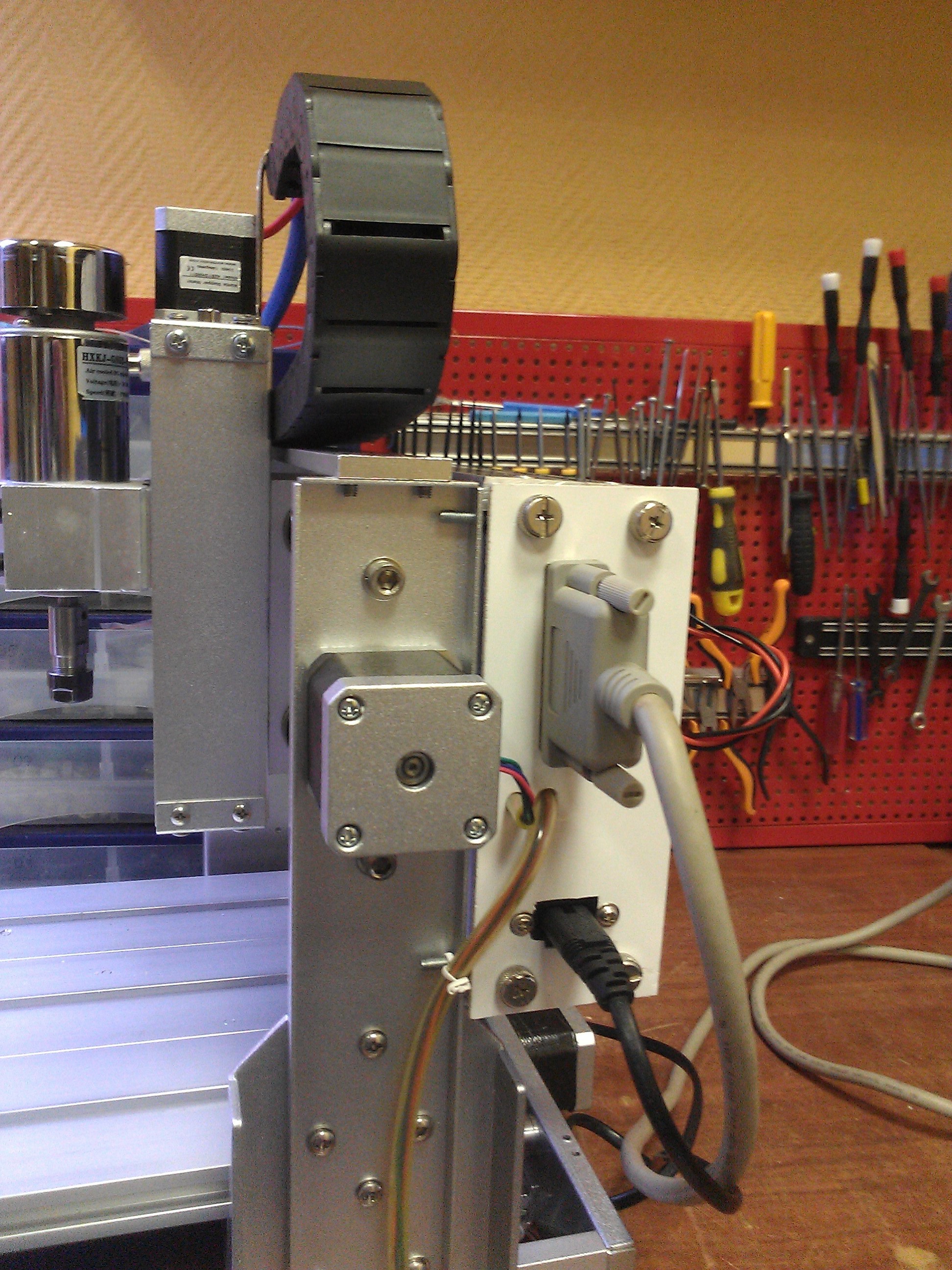

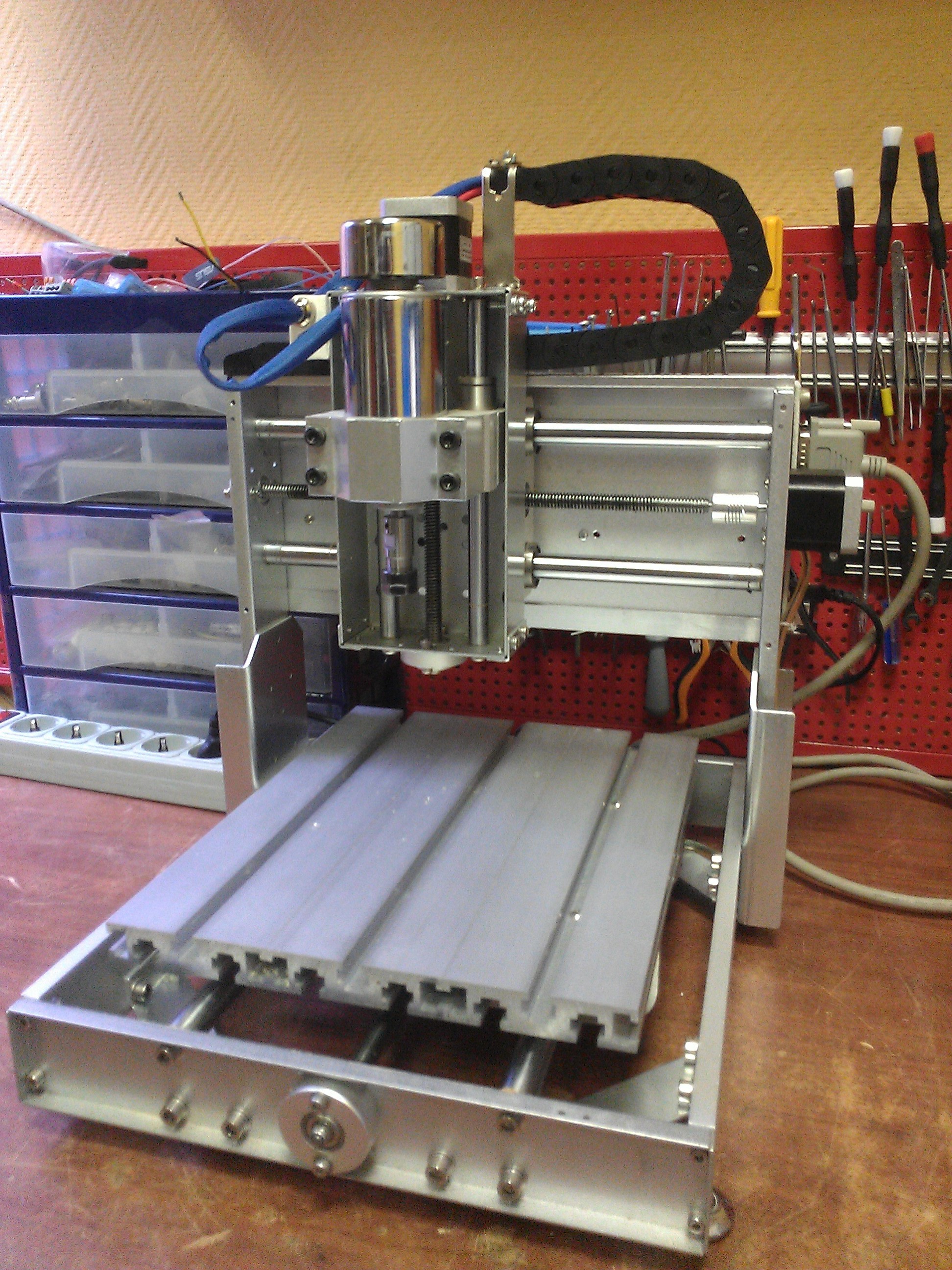

Закончил чертить, основные узлы, теперь начал обустраивать станок, и первое что сделал крепеж для кабель-канала (на чертеже белый):
ca389da0-a70f-4a4a-839b-818e9a8c2750.PNG (4783 просмотра) <a class='original' href='./download/file.php?id=94338&sid=860b84b84827478ca2bd5138c465477b&mode=view' target=_blank>Загрузить оригинал (538.35 КБ)</a>
В итоге:
WP_001681.jpg (4783 просмотра) <a class='original' href='./download/file.php?id=94341&sid=860b84b84827478ca2bd5138c465477b&mode=view' target=_blank>Загрузить оригинал (503.75 КБ)</a>
WP_001682.jpg (4783 просмотра) <a class='original' href='./download/file.php?id=94340&sid=860b84b84827478ca2bd5138c465477b&mode=view' target=_blank>Загрузить оригинал (519.57 КБ)</a>
