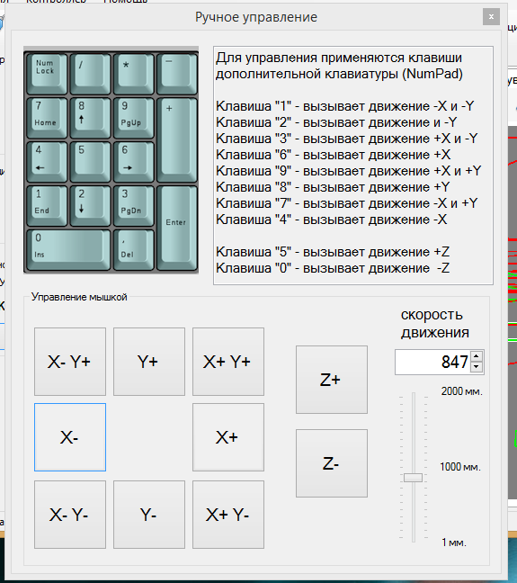

2) Добавил управление с помощью мышки:
Снимок2.PNG (4589 просмотров) <a class='original' href='./download/file.php?id=48857&mode=view' target=_blank>Загрузить оригинал (68.41 КБ)</a>

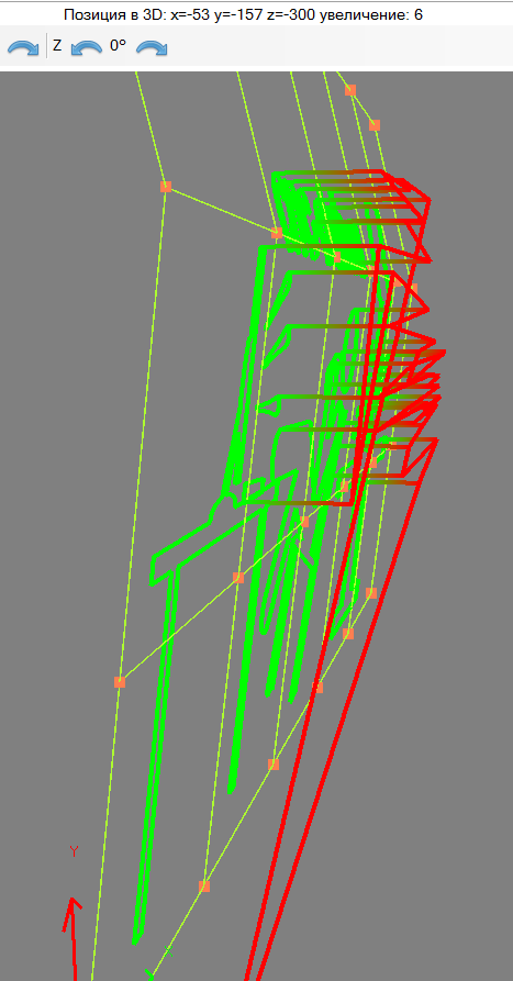

4) Добавил и проверил гравироку на детали закрепленной не горизонтально:
Вид сверху
Снимок4.PNG (4589 просмотров) <a class='original' href='./download/file.php?id=48859&mode=view' target=_blank>Загрузить оригинал (13.96 КБ)</a>
Сбоку до корректировки
и после
Есть конечно ещё тонкости в использовании, но уже работает.
