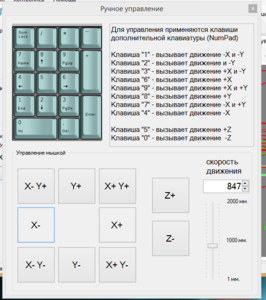

Так-же переделал немного интерфейс. т.к. неудобно было переключаться между 3d видом и g-кодом.
*) Добавил подсветку линии в 3d просмотре, если мышкой выделить строку g-кода.

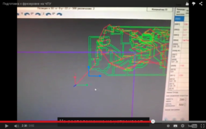

Понадобилось мне поделку для садика сделать, и решил с помощью станочка сделать, думал что сейчас набросаю чертежик, и через planet-cnc выпиляю (т.к. в ней импорт из друхих форматов разнообразный), и потрачу совсем немного времени, но не тут то было. Закрепил я значит фанерку, в программу загрузил данные для фрезеровки, и начал попытки совместить деталь с g-кодом, (размер одной из деталей фрезеровки, практически упирался в ограничения рабочей области). Не то в смешке, или из-за настроения, (или от неумения правльно пользоваться planet-cnc) это все как-то сложно получалось у меня, а было уже позновато, да и домой нужно было, короче бросил я эту затею. И сделал другую поделку :-)
Поэтому решил в своей программе упростить эту задачу, и вот что из этого получилось: (можно включить субтитры, тогда будет видно описание...) Порядок получается такой:
1) Деталь крепиться на столе, произвольно.
2) Включаем опцию отображения рабочей области.
3) В режиме ручного управления, двигаем шпиндель, к границам обработки по осям X,Y.
4) Загружаем g-код.
5) И двигаем g-код в рабочую область.

G54, G55 и т.д. получилось...
Re: Управление контроллером mk1 (planet-cnc)
На чпушном языке это называется "задать ноль заготовки".
Твоя проблема в том, что при создании УП ты не поставил правильно ноль заготовки и он у тебя находится в стороне от места работы.
Всётаки перед написанием программы управления станком с ЧПУ стоит как следует изучить предмет... :)

Спазибо за подсказку!
Т.е. как я понимаю, g-код загружают в управляющую программу, или контроллер, потом находят точку начала детали, и потом вручную дополнитьно вводят g54?
Надо было при подготовке УП ноль заготовки указать не там, где он у тебя получился, а там, где синим нарисовано:
z.png (4724 просмотра) <a class='original' href='./download/file.php?id=47889&sid=134689a2cad988cc009065d0707b24dd&mode=view' target=_blank>Загрузить оригинал (664.46 КБ)</a>
Потом подвести инструмент к соотв. углу заготовки и задать смещение координат для G54, далее выбрать эту систему координат и пилить.

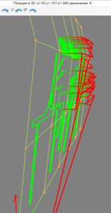

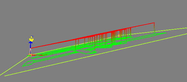

Немного удалось выделить времени, и по программировать, а то от этой бух-отчетности уже крышу срывает :-)

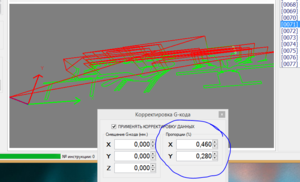

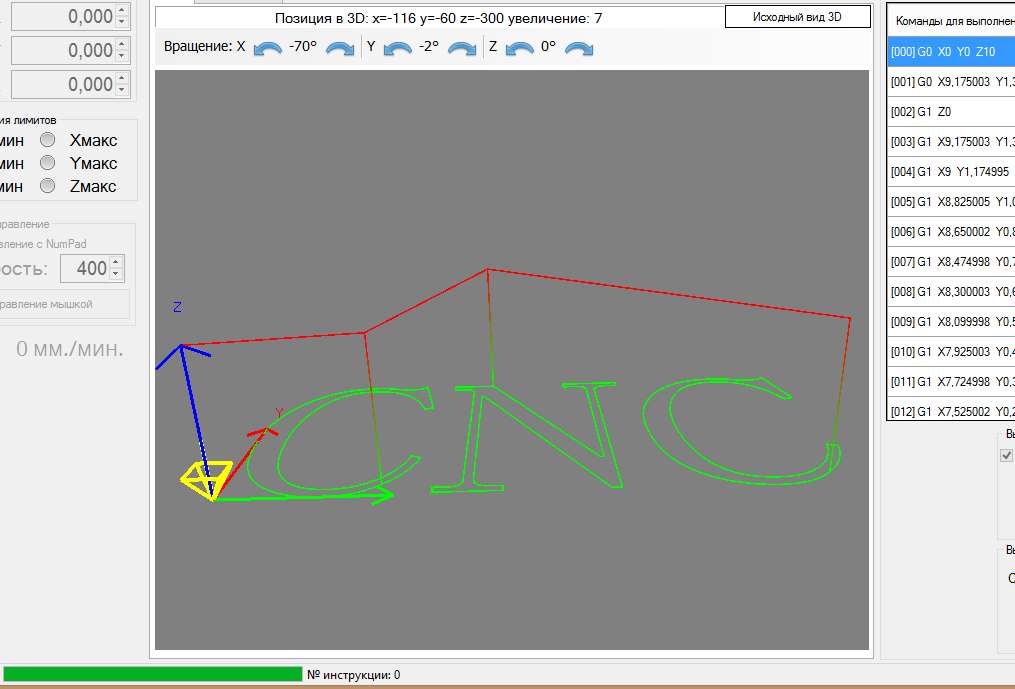

И вот что получилось:
Траектория движения до: И после применения данных полученных при сканировании поверхности: Ещё правда в живую не проверял, но отображение 3D и то что посылается в контроллер одно и тоже.
Правда что-то зацепил, и пока траектория движения стала, ну очень жирной линией рисоваться. :-)

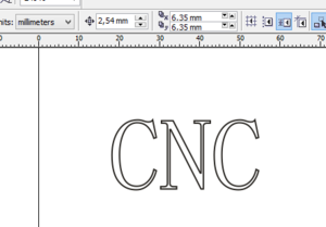

Для удобства, решил сделать ещё небольшую утилиту, для получения g-kodа из разных источников.
Например из corel: получаю траекторию в формате plt и получаю g-kod, для управляющей программы. Решил добавить загрузку данных из DRL - файл сверловки, для печатных плат применяется, и тут возник вопрос, в файле у меня используется несколько разных сверл, и в процессе сверловки нужно их менять, нашел команду M6, но в ней просто задается номер инструмента, и вопрос в том как в живую меняют инструмент, без применения авто-смены инструмента?

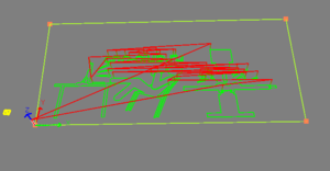

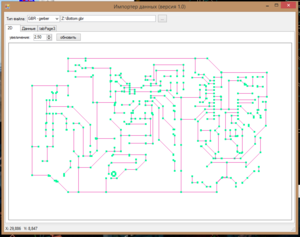

Появилось немного времени, и сделал загрузку данных из формата GRB, g-код конечно пока ещё не придумал как генерировать, но вот чего добился:
Это оригинальный вид моей платы, но с чужой программы А это уже из моей: Если что исходники этой программы тут: https://github.com/selenur/ImporterToGKode
Пока сыровато, но конвертирует в g-код данные из форматов PLT, DRL.
Вот на почту пришла посылка с http://www.st.com/web/catalog/tools/FM1 ... 2/PF259090, так что скоро думаю, может ещё чего интересного сделаю, правда времени на всё не хватает :cry: что-бы все задумки сделать...

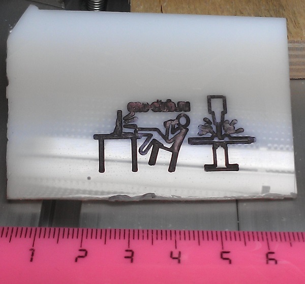

Добавил ещё возможность маштабирования g-кода, т.к. уже не раз была необходимость попробовать гравировку на детали, которая значительно меньше данных в G-коде, а времени и желания переделывать формирование нового g-кода нету.
И вот результат: (реальный размер уменьшен в 3 раза, правда гравер использовал толстоватый :-) )

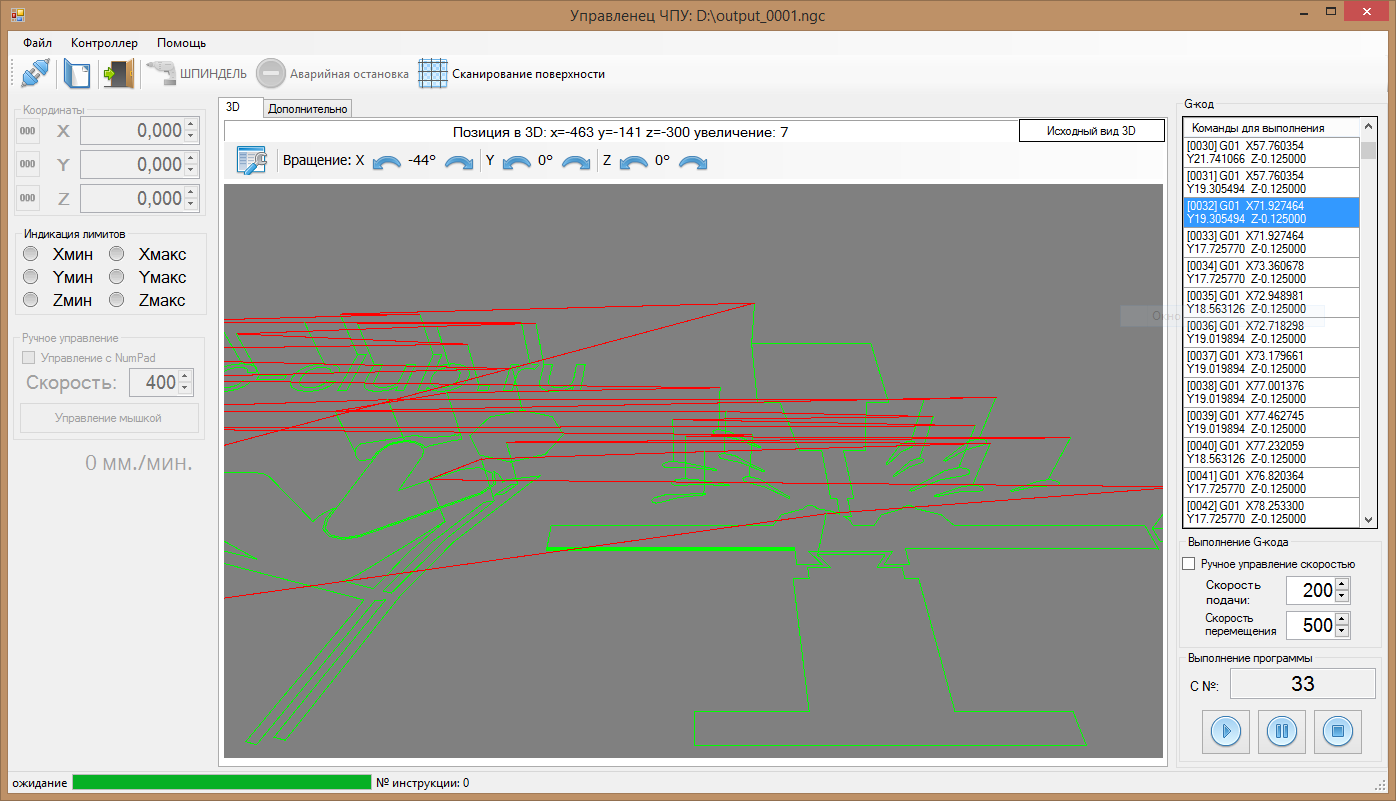

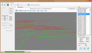

Вот удалось ещё немного потратить времени, за которое сделал следующее:

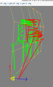

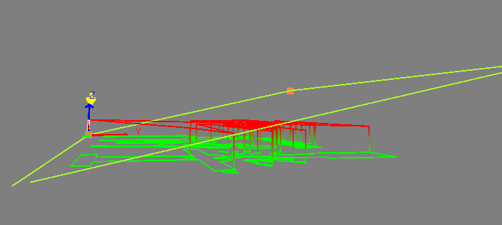

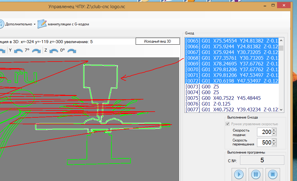

1) Выполнять только выделленый список кодов: 2) Добавил управление с помощью мышки: 3) Добавил маштабирование выполняемого кода, когда нужно выполнить гравировку, в определенной области, (правда это отхождение от правил того как сделано в других программах... :-) ) 4) Добавил и проверил гравироку на детали закрепленной не горизонтально:
Вид сверху
Снимок4.PNG (4554 просмотра) <a class='original' href='./download/file.php?id=48859&sid=134689a2cad988cc009065d0707b24dd&mode=view' target=_blank>Загрузить оригинал (13.96 КБ)</a>
Сбоку до корректировки
и после
Есть конечно ещё тонкости в использовании, но уже работает.
Пока всё :-)

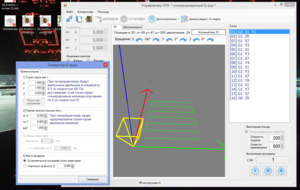

Добавил генерацию простой траектории, в данном случае пока можно получить траекторию прямоугольника, (конечно не опции пока доступны). Интересно, а как часто кому-либо бывает полезен функционал генерирования простых фигур, круг, выборка материала в пределах круга, квадрата, и прочего?
