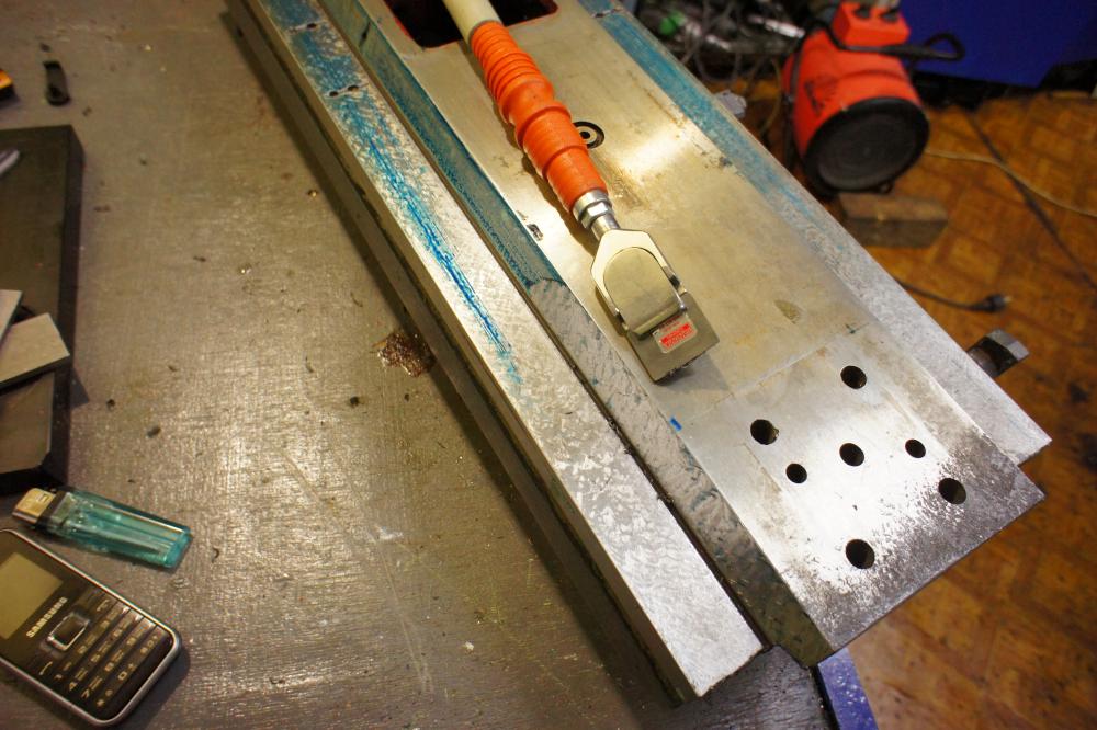

frezeryga писал(а):гдето фольгу подсунуть.
Не вариант: будет зазор, упадет жесткость.
Нужно пришабривать. :hehehe:
DSC01215.JPG (2769 просмотров) <a class='original' href='./download/file.php?id=41826&mode=view' target=_blank>Загрузить оригинал (102.06 КБ)</a>
Re: Вопрос по линейкам и комплектации станка
можно и пришабрить на свое усмотрение. просто я пока не вырос до шабрения.

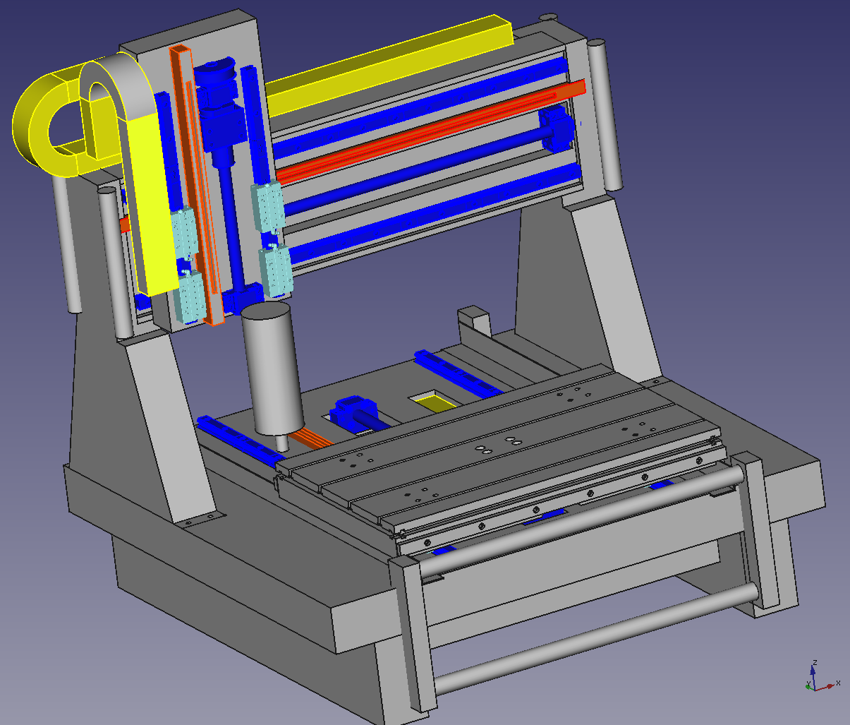

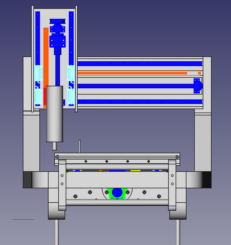

Охх, Господа! Спасибо за Ваши ответы и коменты, но вопросов пока больше. Помогите пожалуйста.
Вот очередная версия с линейками (они красным нарисованы, направляйки синим, трактора желтым, дюраль серым, каретки голубым).
Вопросы:
1. Насколько говёно если ШВП не по середине относительно направляющих? Т.е. понимаю что не совсем верно, но насколько совсем?
2. Линейка, что по Y заходит на стойки. Какашечная ситуация, но что поделать? Иначе длины не хватает. Не будет "противопоказаний докторов"?
3. Поле по X из-за линеек и стоек из 80ки сильно сокращается. Не знаю что и делать чтобы завести X по-левее и по-правее. Из-за линейки огромная каретка Z. И так было не сахар, а теперь вообще грусть. Жестче, конечно, каретки на X по-дальше друг от дружки стоят, и из-за линейки Z по-длиннее и тоже каретки расставлены, но все едино как-то сэкономить хоцца.
Может стойки на 40мм вынести и крепить к основанию сразу в двух плоскостях? А не просто ставить на основание. Правда линейка тогда опять-же другая нужна..... кругом 16....
4. Трактор под столом я все-таки нарисовал. Как без него масло подавать, воздух там, линейку подключать? Но он "пропиливает" основание и стол на 31мм каждого. Дерьмоссс... что делать?
5. Из фич, не знаю, насколько хороших, внизу есть 3 дополнительных валика, один из которых с регулировкой и натягивает защиту. Не знаю, круто это или нет, но придумалось и нарисовалось. Мысль или опять бред?
Саму площадку Z и корпус X я сделал невидимыми. Иначе ничего бы было не видно. Шпиндель в нижнем положении не достает до стола гайкой на 4мм.
Есть идиоцкая идея линейку на троссике через шкивы с обратной стороны поставить. Но, блин какие тогда микроны нафек?
Или "большому кораблю большое плаванье"? В смысле "точному станку маленькое поле и большие издержки"?
ненадо спиливать стойки портала на половину в месте крепления портала нужно просто увеличить ширину основной плиты и раздвинуть стойки по шире. также форму стоек изменить чтобы задняя грянь была прямая а передняя уходила в перед вобщем как сапог. линейки стоят норм. веселье начнется когда будете прорисовывать подробно размещать крепеж итд я много на трахался с крепежом болты попадали туда где их быть недолжно особеено касается оси Z. натяжение ленты у меня не предусмотрено и ниразу не пожалел я сделал ленту на 5мм короче и она натянулась при установке. такое суровое крепление роликов не к чему у меня висят на уголке со стенкой 3мм и норм. диаметр роликов у меня 30мм полет нормальный .
Сообщение nanthony »
frezeryga писал(а):просто увеличить ширину основной плиты
Вот это-то то как раз и не просто :( Под размеры кусков подгоняю кроме всего.
frezeryga писал(а):веселье начнется когда...
Я уже ощутил. Все, что нарисовано уже закреплено. Сдвинуть деталь - потом еще сдвинуть 893 болта и резьбовых отверстия :) Зато есть время подумать.
frezeryga писал(а):такое суровое крепление роликов не к чему
У меня есть труба, к стати 30ка тоже. И подшипники. Я думал ролики на подшипники поставить. А суровое крепление пока не прорисовано это, скорее, затычка на чертеже, чтобы не забыть. Тоже думал из уголка, но фланец краше :)
То, что ШВП не симметрично. Это точно не мегакосяк? Я себе доказываю и то и противоположенное и наоборот. И что-то решиться не могу.
Еще думал под защиту подать воздух. Не сильно, чтобы ее не раздувало как брыли у собак в машинах, но чтобы там избыточное давление было хоть немного. Как в узлах связи, чтобы пыль оттуда выходила а не заходила. Линейки все-таки пыли боятся.
Лужу! Паяю! ЭВМ починяю! Дюралем фарцую! Наношу всякую другую неизгладимую пользу населению :)
Подшипники на ролики обязательно. Любое избыточное давление поднимет защиту. Если идет подгон под кусок тогда надо крепить портал подругому.

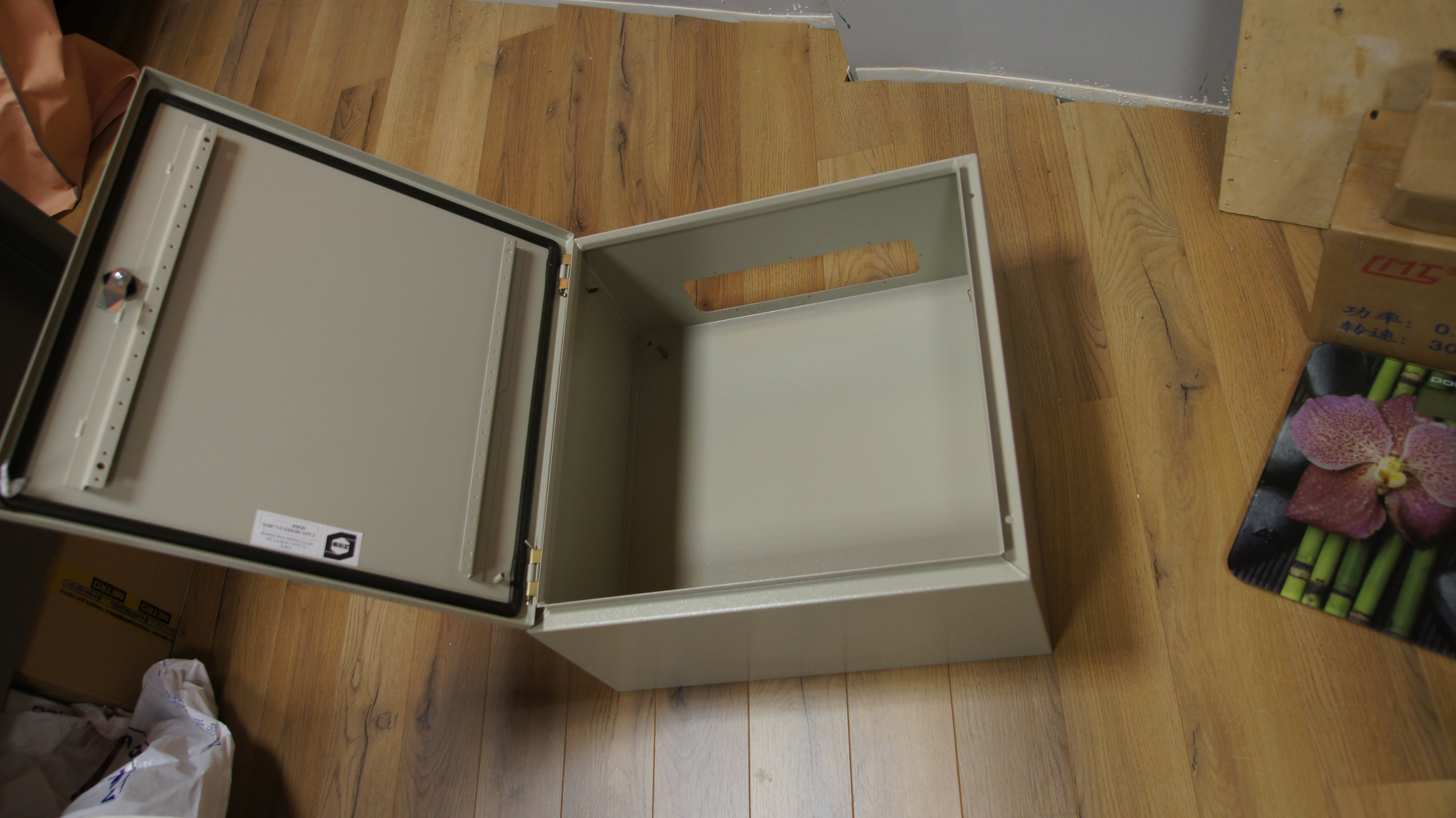

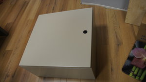

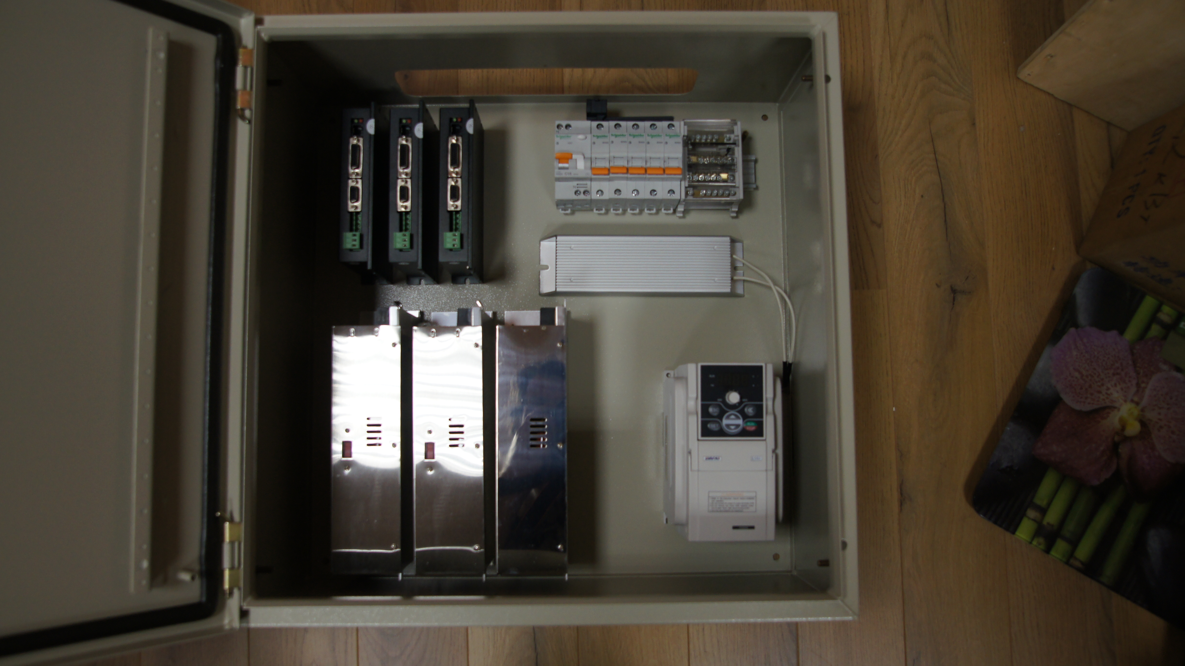

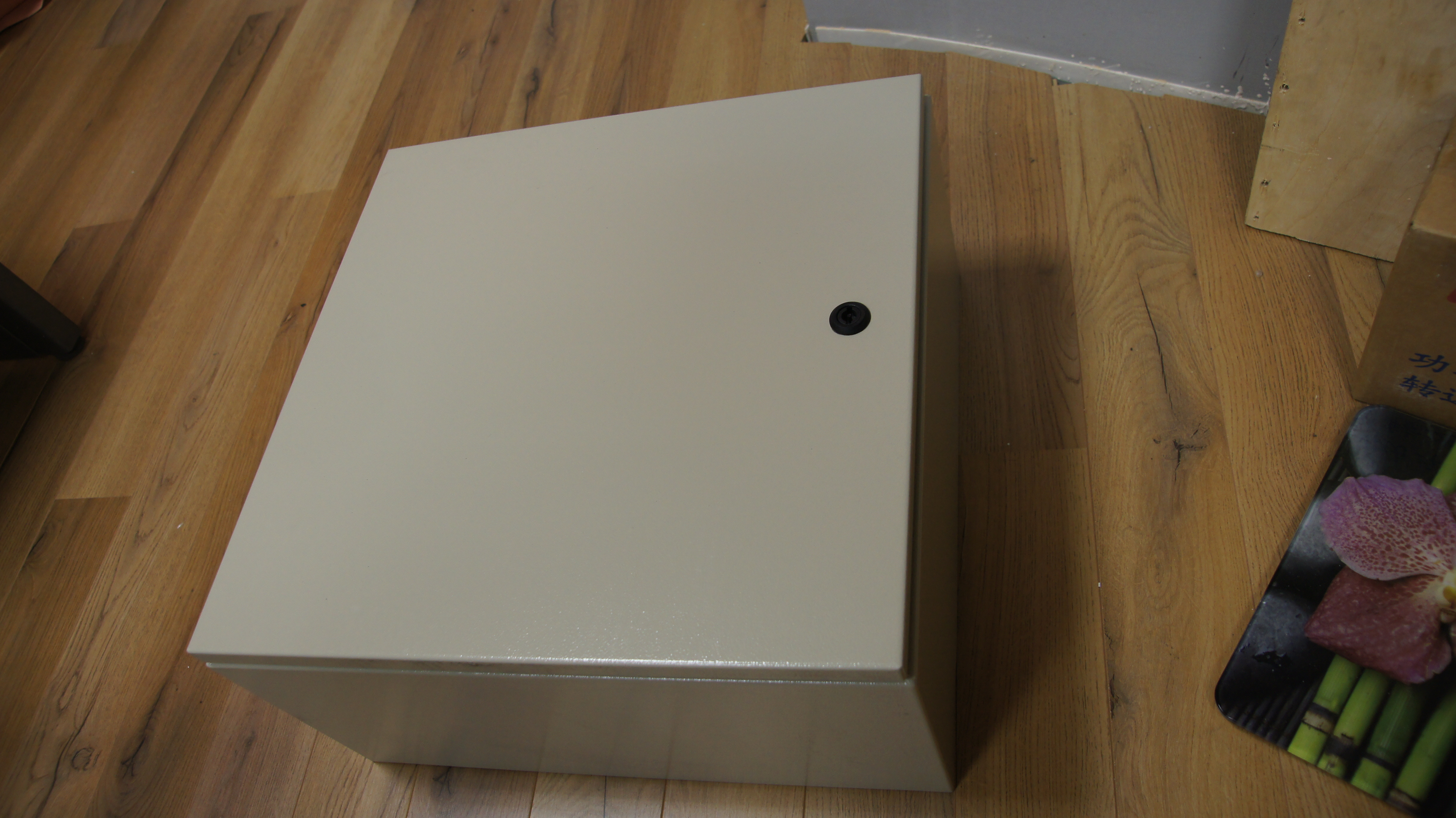

Приветствую Вас, Господа!
Пока суть да дело, я проектирую и получаю ништяки.
Вот коробочка под автоматику с драйверами, блоками, автоматами и инвертором с тормозным резюком. Пока разложил "как разложилось", оставил место под четвертый БП и драйвер.
Пока без текстолитовых пластин и организаторов, но, планирую именно на текстолитовую плиту все размещать. Резать организаторы рано. Надо понять как что будет.
Слаботочку планирую на дверку разместить, включая материнку MicroITX, платку LPT и прочее "добро".
Вот с моделью хуже. Уже каждый болтик на основании нарисовал, а как Z укомпановать так и не выдумывается. Учитывая стойки из материала 80мм подрезать их не охота сильно, смысл тогда в таких "быках"? А не подрезая поле получается максимум 560.

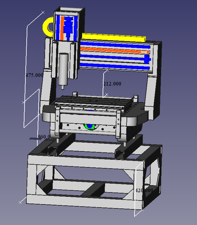

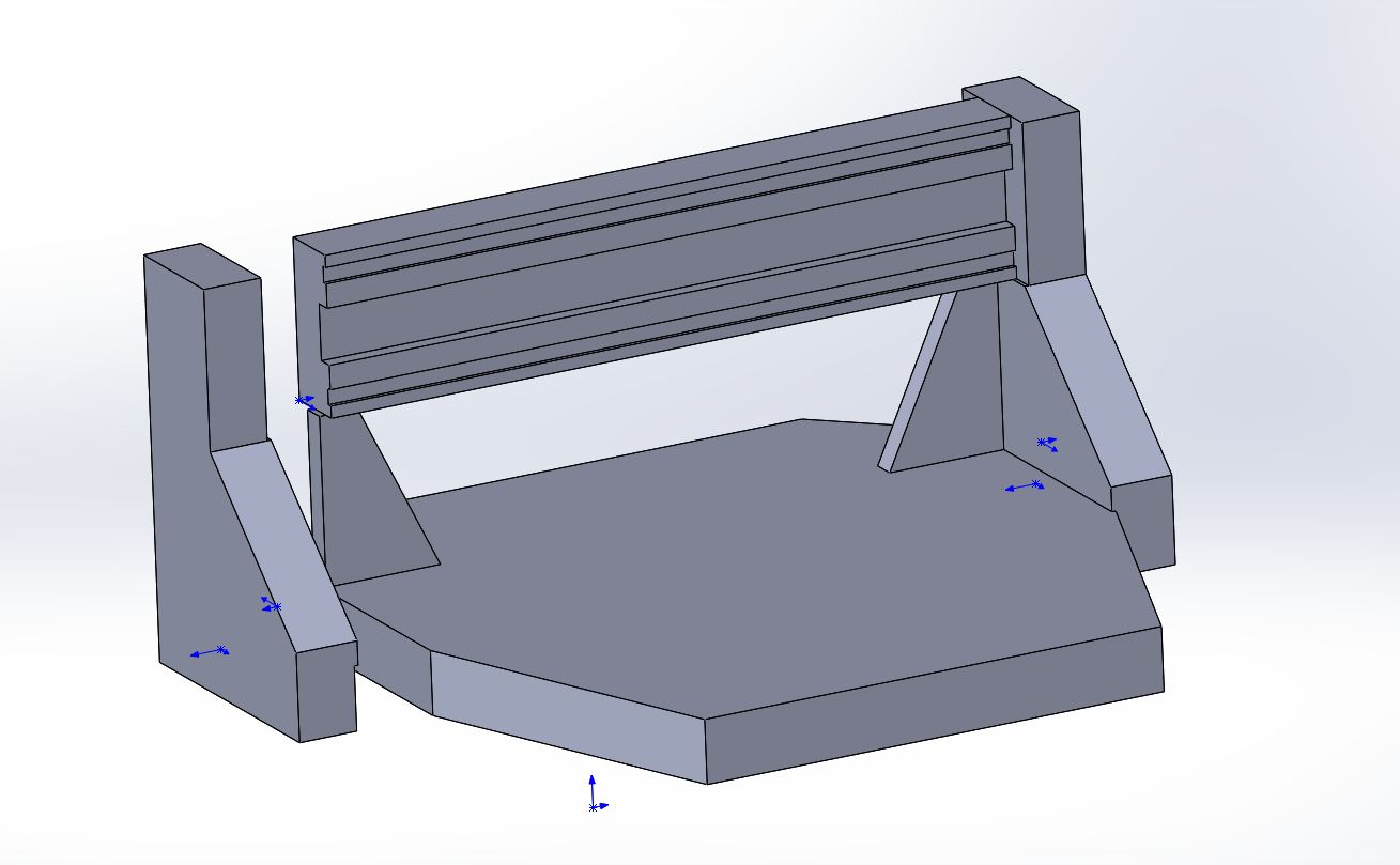

Еще раз приветствую Вас, Господа!
Вот, очередная глава моего монолога ;)
Вопросы, если у кого будет время ответить, конечно:

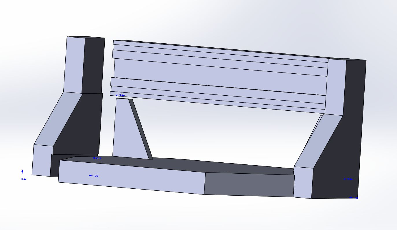

1. Нормально ли, что высота рабочей поверхности над уровнем пола 900мм? Или мало? Или много? Разное читал.
2. Профиль 40*40*1.5 я посчитал слабоватым. Почитал/спросил/узнал/разнюхал и пришел к выводу, что 80*80 и пропорционален (с виду, материал станины 80ка же) и выдержит... почти что угодно. Но вот вопрос конструкции. В моей все детали лежат одна на другой и передают нагрузку от верхней к нижней. Т.е. ветикальная труба стоит на нижней горизонтальной и т.д. А те, на которых станок - лежат на конструкции под ними. Т.е. ни одного шва "на срез". Ну и виброопоры внизу. Или это мой гигантизьм? Такую конструкцию можно даже и не варить, а на болтах собрать (ясно, что варить лучше, в некоторых смыслах, но где ее отжечь потом?). Зато сварную не сопрут :hehehe:
3. Под виброопоры и их резьбу не стоит сделать проставку из металла по-толще, чем стенка трубы и нарезать там резьбу? Или не парить моск и свозь стенку трубы двумя гайками виброопору фиксировать. Собственно, как и сам станок.
4. Вынес стойки X на половину их толщины за пределы стола. Таким образом вернул рабочее поле. Т.е. стойка из 80ки крепится к основанию и горизонтально и вертикально. Если после крепления просверлить отверстие и забить туда стальной прут (пару вертикально, и пару горизонтально) - будет монолит. Правда неразборный совсем. Но по-началу можно и не забивать, пока все отладится/притрется/собирется/разберется....
Основание (2585 просмотров) <a class='original' href='./download/file.php?id=42465&mode=view' target=_blank>Загрузить оригинал (30.23 КБ)</a>
Основание
nanthony писал(а):1. Нормально ли, что высота рабочей поверхности над уровнем пола 900мм? Или мало? Или много? Разное читал.
на ~10см ниже сгиба локтя.
nanthony писал(а):Ну и виброопоры внизу.
Если требуется чтоб вибрировал и "звучал" не только станок, но и вся эта конструкция, то внизу хорошее место для виброопор... :)
nanthony писал(а):Таким образом вернул рабочее поле.
Почему нельзя было просто "положить" на боковины балку портала сделав её (и рельсы) по длине равной ширине станка? Как у nik1.

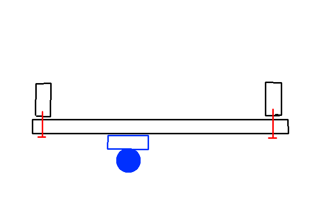

если заготовка фиксированна то я бы сделал так.
1.JPG (2557 просмотров) <a class='original' href='./download/file.php?id=42482&mode=view' target=_blank>Загрузить оригинал (69.78 КБ)</a>
2.JPG (2557 просмотров) <a class='original' href='./download/file.php?id=42483&mode=view' target=_blank>Загрузить оригинал (72.25 КБ)</a>

UAVpilot писал(а):на ~10см ниже сгиба локтя.
frezeryga писал(а):У меня высота стола от пола 1100мм оч удобно меньше гнусь.
В моем случае на 10см ниже сгиба локтя это 1-1.1м. А под станком еще и подиум 15см. Но за совет спасибо. Сейчас туда верстак отнесу регулируемый - прикину :)
UAVpilot писал(а):Если требуется чтоб вибрировал и "звучал" не только станок, но и вся эта конструкция
Простите, Вы не советуете их ставить, виброопоры? А прямо к подиуму насмерть прикрутить анкерами? Чтобы вся вибрация шла в планету? (там в помещении подиум покрыт листом железа вбетонированном в планету, 20ка, кажется. Может в ней резьбу нарезать и прикрутить?
UAVpilot писал(а):Почемубыло нельзя просто "положить"
Просто "положить" уже не выйдет. Слишком много вложено. Надо доделать :hehehe:
Можно было бы и положить, но тогда как крепить? У Nik1 станина с перводом. Мост можно сказать. И "башмак" у меня из стойки не получается. Т.е. "клюнуть" ей ни что не запрещает. Я обрисовался вариантов. Ясное дело что опыта нет, но в башке пока не сложилось как правильнее.
frezeryga писал(а):если заготовка фиксированна то я бы сделал так.
Т.е. по оси Z боковые "быки" опереть не на половину толщины на станину, а на 1/8? И укосину поставить?
Фиксирована не заготовка, плита. Которую надо раскроить еще "по уму" (которого пока не хватает). И размер на чем потом пилякать, как и что..... у меня голова кругом от ограничений и того, что надо предусмотреть. И еще надо привыкнуть, что это не софт который поставил "криво" - можно переставить. Тут пильнул 1 раз - 25к долой. Вот и рвет мне башку. Но ощущение приятное. Будто "котелок варит" :) Надеюсь вкусная стряпня выйдет :)
Пытаюсь не заставить себя "сорваться" и сделать как быстрее :) А то все уже приехало (вот завтра еще линейки приедут и полный компресс), и дюралька, плита 80ка, лежит ждет когда я за нее заплачу и помещение.... но чем больше знаешь тем медленнее идет :)
Да упорчик 5мм чисто для позиционирования и побольше болтов. Укосина в любом варианте полезна. А спиливать стойки наполовину это тожесамое что сделать их в половину тоньше жесткость теряется. В основной плите никаких пропилов под стойки делать ненадо.
nanthony писал(а):Простите, Вы не советуете их ставить, виброопоры? А прямо к подиуму насмерть прикрутить анкерами?
Фразу "виброопоры внизу" я понял так: станок стоит на этом подиуме из труб, а подиум на виброопорах...
nanthony писал(а):Можно было бы и положить, но тогда как крепить?
Ну тогда не сверху "положить", а спереди (по картинке).
Вот, вид сверху, красным - крепёж, синим Z+шпиндель.

UAVpilot писал(а):Фразу "виброопоры внизу" я понял так: станок стоит на этом подиуме из труб, а подиум на виброопорах...
Да, такая мысль и была. А что посоветуете? Между станком и подиумом поставить виброопоры? Или вообще их не делать? И все соединить жестко?
Но тогда вопрос как регулировать конструкцию и станок? Пол-то не очень ровный, даже, учитывая то, что я собираюсь там его залить "наливным" полом и выровнять хорошенько, но он все-едино не будет идеален. И конструкцию не установить совершенно ровно. И не сварить идеально. И не отшлифовать. Выходит надо регулировать и конструкцию и станок относительно этой конструкции.
Станок регулируется, на шпильках (между конструкцией из труб и станком).
Остается вопрос регулировки самой конструкции. Если делать "жестко", то можно шпильки М20, да хоть М30 вбетонировать в планету или ввернуть в железяки, которые там уже вбетонированы. Или анкеры поставить. Сделать под конструкцией гайки и регулировать. А станок оставить как есть - тоже на шпильках и с регулировкой гайками.
В этом случае, наверное, надо будет наваривать в местах крепления конструкции к станку и к полу площадки металла по-толще, чтобы не промять стенки трубы.
UAVpilot писал(а):Вот, вид сверху, красным - крепёж, синим Z+шпиндель.
Да, благодарю. Так даже проще чем я мумукаюсь получается.
