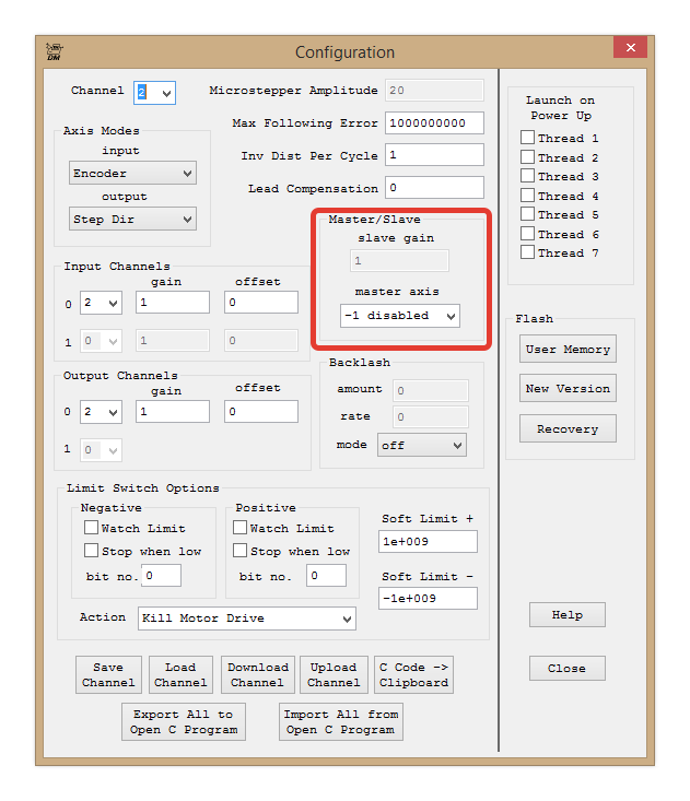

Делаю первые настройки Kflop. сейчас пытаюсь настроить подчиненную ось "ch3" (у меня по Х два движка) когда делаю один шаг происходит следующее Изображение хотя если без подчинения - все движки показывают одинаковый результат и крутятся нормально. К тому же если включить на постоянное движение - подчиненную ось начинает колбасить ( шаг в перед- назад, вперед- назад...) когда как основная "ch0" крутиться нормально. Вот мои настройки:

Подскажите пожалуйста что делать. где искать? :thinking:

Salexxx писал(а):же если включить на постоянное движение - подчиненную ось начинает колбасить ( шаг в перед- назад, вперед- назад...) когда как основная "ch0" крутиться нормально. Вот мои настройки:
Прикрепляй картинки к сообщению (внизу кнопка "Стандартный ответ" - там прикрепляй).
На твоих скриншотах ничего не разглядеть.
Проблему я начал бы искать вот в этом окне настроек оси:

ukr-sasha
michael-yurov писал(а):Проблему я начал бы искать вот в этом окне настроек оси:
Миша, судя по файлу настроек, ТС уже там искал.
ch3->MasterAxis=0; - ось 3 подчиняется оси 0.

Salexxx
michael-yurov писал(а):Прикрепляй картинки к сообщению (внизу кнопка "Стандартный ответ" - там прикрепляй).
Михаил, замечания учту. На форумах в основном читал. Сейчас приперло и писать. Пока учусь
ukr-sasha писал(а):Миша, судя по файлу настроек, ТС уже там искал.
Так и есть, есть желание подчинить по Х один движок другому. Странность в том что каждый сам по себе при одном шаге делает 1.0 мм.,но при подчинении один делает 1.0 мм другой 0,9994 мм. Я так понимаю из за этого начинает колбасить подчиненный движок при постоянном включении. Если нужно выдать какую нибудь другую информацию- подскажите. Не понимаю куда копать...

ukr-sasha
Повторюсь:
ukr-sasha писал(а):Попробуйте так:
DefineCoordSystem(0,1,2,-1);

Salexxx
ukr-sasha писал(а):Повторюсь:
ukr-sasha писал(а):
Попробуйте так:
Заработало! :rail: :D Спасибо. Первый раз не досмотрел. Пошел дальше настраивать...
