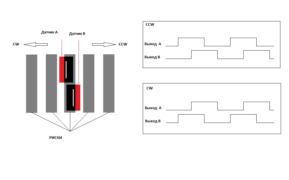

Наверное так будет нагляднее для понимания, что такое риски и импульсы на выходе энкодера
энкодер.jpg (4660 просмотров) <a class='original' href='./download/file.php?id=55370&sid=e489851fd1b7240c5144ef7c1085e3e3&mode=view' target=_blank>Загрузить оригинал (46.97 КБ)</a>
Re: Серва. Как же она работает?
Хорошая картинка, по ней должно быть понятно, что между импульсами от одной риски не гарантируется одинаковое расстояние
ну вообще то это расстояние (между импульсами) обычно указывается в мануале на энкодер.... и таки да - гарантий нет, но требования достаточно жесткие.

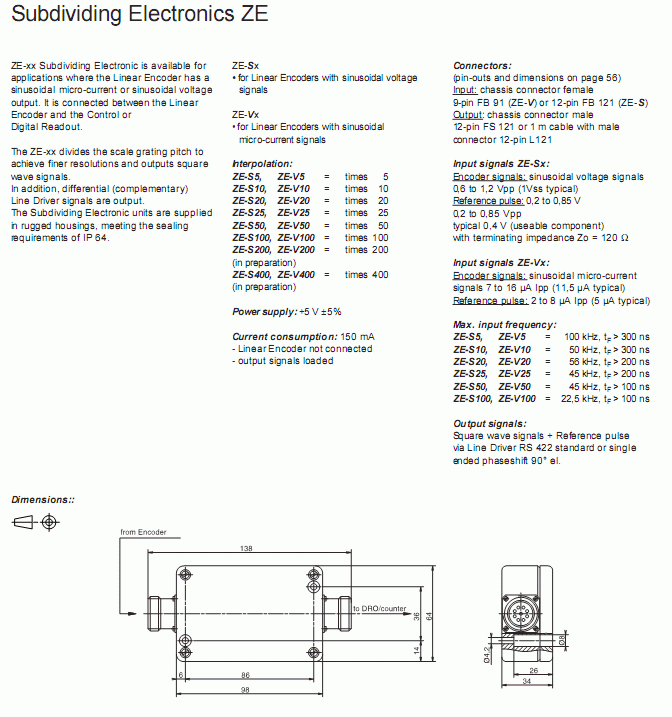

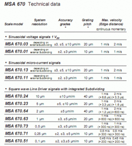

sidor094 писал(а):Это зависит от типа датчика положения.В оптических энкодерах никакая интерполяция не возможна.
да ну! а как же синусоидальные энкодеры ??? а например вот такая линейка ??
Буфер обмена01.gif (4626 просмотров) <a class='original' href='./download/file.php?id=55373&sid=e489851fd1b7240c5144ef7c1085e3e3&mode=view' target=_blank>Загрузить оригинал (22.77 КБ)</a>
смотрите ка... шаг разметки 10 микрон, а разрешение система 0.1 микрона... чудеса ?
а вот и блоки интерполяции для синусоидальных ОПТИЧЕСКИХ линеек..
Буфер обмена02.gif (4626 просмотров) <a class='original' href='./download/file.php?id=55374&sid=e489851fd1b7240c5144ef7c1085e3e3&mode=view' target=_blank>Загрузить оригинал (48.63 КБ)</a>
смотрите как - и разрешения на выходе разные....
