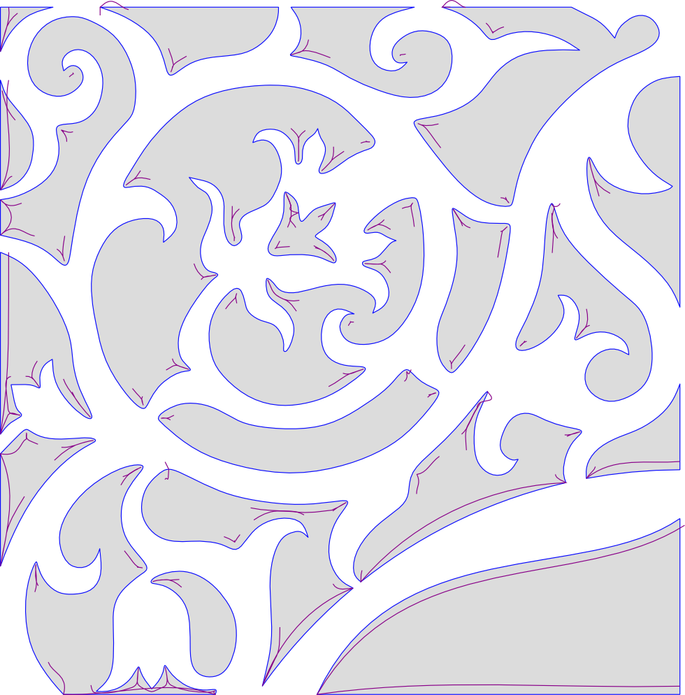

Вот что пока получилось:
gcode_engraving_0017.png (4784 просмотра) <a class='original' href='./download/file.php?id=329&mode=view' target=_blank>Загрузить оригинал (249.99 КБ)</a>
Время обработки ок. 30 сек. на все.
Теперь нужно фиксить баги ... :)
Баги:
1. Если контур замкнут, то не распознается первый угол.
Re: Inkscape plug-in для экспорта в Gcode
Добавлено: 22 мар 2010, 14:24
После небольшого багфикса:
gcode_engraving_0018.png (4784 просмотра) <a class='original' href='./download/file.php?id=330&mode=view' target=_blank>Загрузить оригинал (260.39 КБ)</a>
Уже лучше :). Но проблема первой/последней точки до конца пока не решена.
