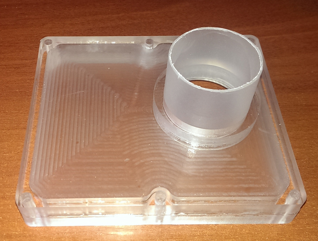

Допилил наконец-то приспособу свою - стружку удалять. На форуме где-то подсмотрел идею...уже не помню в какой теме. В итоге получилась такая вот штука. Справляется не плохо.

А рельеф высокий как обрабатывать? Цеплять не будет стаканом? Если выше поднять - как тяга?

shalek писал(а):А рельеф высокий как обрабатывать? Цеплять не будет стаканом? Если выше поднять - как тяга?
Для высокого рельефа думаю приделать вот такие щетки (патрубок съемный, сделал несколько таких разной длины - теперь половина бутыльков супруги без крышечек :hehehe: , испытания сделаю на каких высотах как тянет с жестким патрубком): http://ru.aliexpress.com/item/1m-80mm-B ... dVersion=1. Ворс подрежу под нужную мне длину.
Re: Вектроник (Vektronik) А4 (сборка, наладка, замеры)
Добавлено: 04 янв 2015, 10:45
На будущее - такие приспособы лучше делать из поликарбоната. Не хрупкий, почти такой же прозрачный, легко обрабатывается (меньше склонен к плавлению). Клеится тем же дихлорэтаном.
