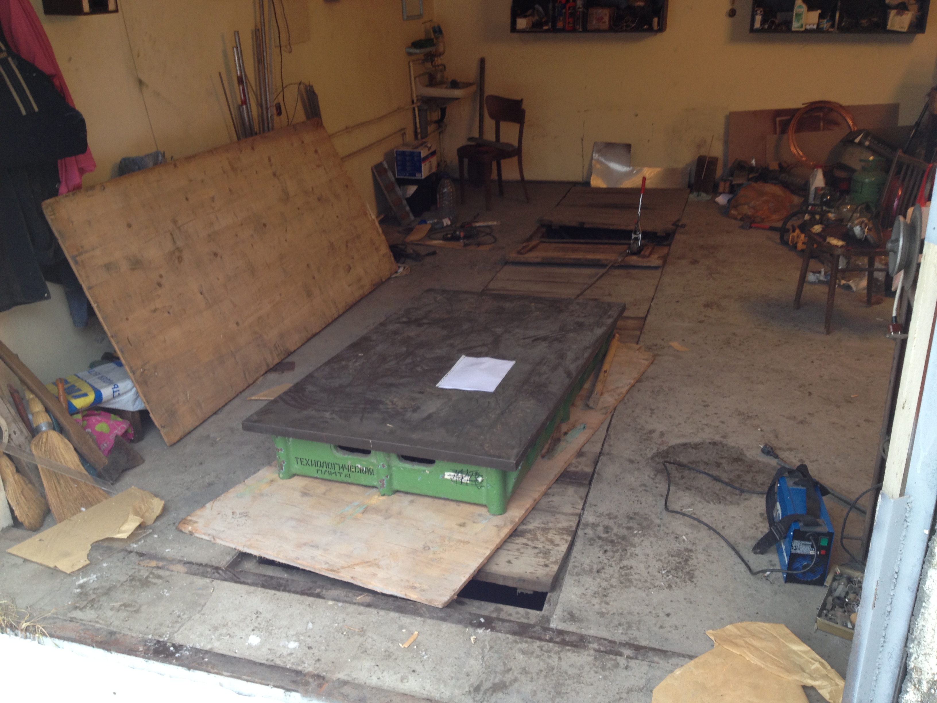

Пришло время поднять тему.
Вчера приехали серво и контроллеры.
Сегодня привез плиту - основание будущей конструкции.
IMG_0872.JPG (1481 просмотр) <a class='original' href='./download/file.php?id=22630&mode=view' target=_blank>Загрузить оригинал (1.93 МБ)</a>
1600х1000
Тяжелая штуковина. Получилось сгрузить с машины и запереть в гараж без погрузчика, лебедкой.
Сегодня поеду на поиски разьемов для серво.
Re: "Крепыш" вопрос по редукторам
Добавлено: 20 дек 2013, 13:40
R7LL писал(а):Сегодня привез плиту - основание будущей конструкции.
че стоит?
Добавлено: 20 дек 2013, 15:05
R7LL
30 рублей
