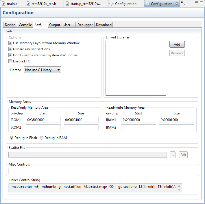

Может у меня размер прошивки в память не влазит?
Может быть я неправильно читаю цифры?
Где здесь размер программы?

Почему, если я пытаюсь добавить в программу еще немного - компилятор выдает вот такую ошибку?

       [cc] C:\Temp\cciroLOe.s: Assembler messages:
       [cc] C:\Temp\cciroLOe.s:878: Error: offset out of range
       [cc] C:\Temp\cciroLOe.s:879: Error: offset out of range
       [cc] lto-wrapper: C:\CooCox\CoIDE\GCC\bin\arm-none-eabi-gcc returned 1 exit status
       [cc] collect2.exe: error: ld returned 1 exit status
       [cc] c:/coocox/coide/gcc/bin/../lib/gcc/arm-none-eabi/4.7.3/../../../../arm-none-eabi/bin/ld.exe: lto-wrapper failed
BUILD FAILED
Total time: 0 second
Или я что-то неправильно пишу и ему оперативной памяти контроллера не хватает?

romanru1
Right click project -> Configuration -> Link tab -> uncheck "Enable LTO". Done
I hope this will help others

romanru1, Спасибо, уже отключил и дописывал к предыдущему сообщению следующее:
Пол ночи спустя: Если в настройках убрать галочку Enable LTO, то проект компилируется... Что это такое? Что я испортил, когда отключил эту галочку? Он нормально теперь компилируется? Проблема повторится?

Нашел, вот это что такое, оказывается: http://www.coocox.org/forum/topic.php?id=3004
LTO (Link Time Optimization) is a very important technology for compiler to generate better code. It basically enables compiler to have a global view of all modules, so as to make smarter optimization decision. As linker feeds back all objects back to compiler to help build the global view, this technique get its name as link time optimization.

Был какой-то баг в gcc на эту тему. LTO для m3 и m4 не надо включать - оно ещё очень сырое.

michael-yurov писал(а):Чип вот такой:
Основные характеристики микроконтроллера STM32F100C4T6B:
На самом деле в этом чипе 128кб флеш и 8кб озу. Можно смело выставить чип CB.
А вообще нужно посмотреть какой размер стека и хипа установлен по умолчанию и поставить разумные значения. Хип по идее вообще не нужен, если не используются запросы на выделение памяти.

Impartial писал(а):На самом деле в этом чипе 128кб флеш и 8кб озу. Можно смело выставить чип CB.
Т.е. производитель не говорит правду?
Impartial писал(а):А вообще нужно посмотреть какой размер стека и хипа установлен по умолчанию и поставить разумные значения. Хип по идее вообще не нужен, если не используются запросы на выделение памяти.
Я еще не понимаю, что это за слова такие...
Речь вот про это?
Untitled-1.png (5876 просмотров) <a class='original' href='./download/file.php?id=15691&mode=view' target=_blank>Загрузить оригинал (15.94 КБ)</a>

Нет это не то. Я не знаком с этой средой поэтому ничего путнего не скажу.
STACK я думаю понятно что такое. Это область памяти выделенная под стек. Должно быть где то, что то такое "STACK size = 0x100"
HEAP (куча) область памяти выделяемая для запросов на выделение памяти. Например функцией malloc(100). Выделяет область размером 100 байт в куче и возвращает указатель (адрес) этого блока.
Должна быть где то запись типа "HEAP size = 0x800".
Вот эти значения и нужно скорректировать.
