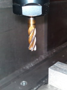

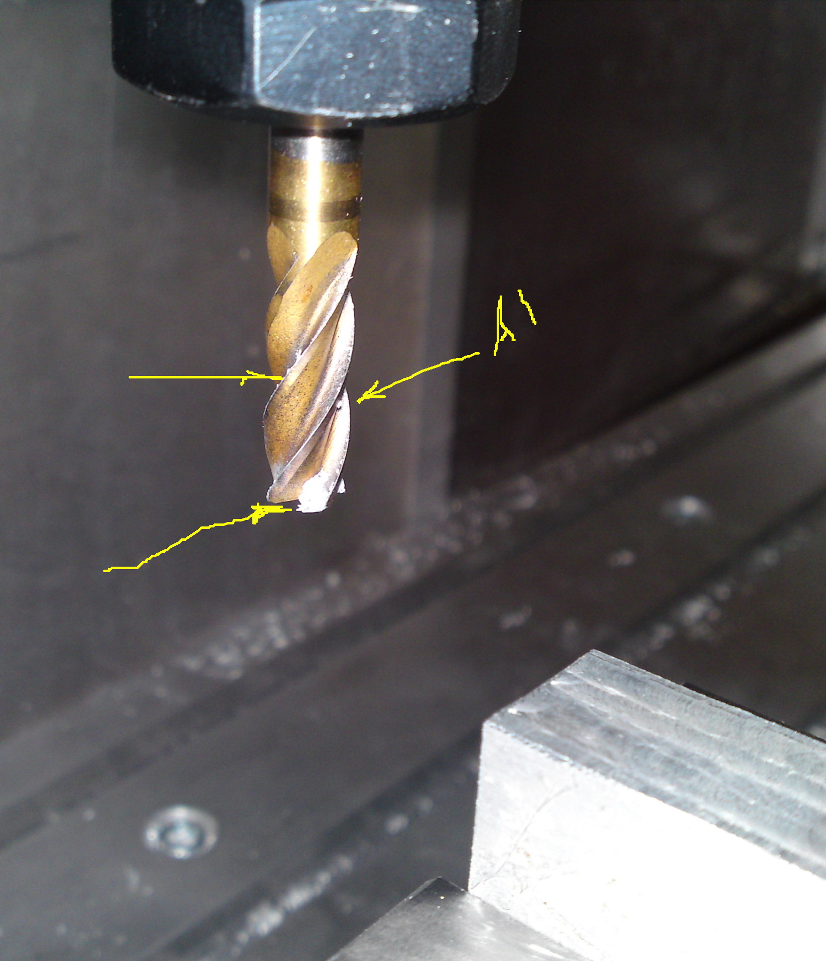

Сдуру приобрел в местном сельпо с десяток фрез всяких разных диаметров и зубастости Р6М5, некоторые даже с покрытием нитридтитаном. Попробовал на обработке заготовок, шпиндель 8000 об/мин, подача 400 мм/с, заглубление 1мм, фреза 8мм, проход по ширине 6 мм. СОЖи не было, ВД-40 не было, на сухую. Материал Д16, не калёный, не стареный. Липнет сразу же.

Это происходит в связи с врожденной тупостью Р6М5 или нормально на сухую по Алу работают только фрезы с покрытием?
Или увеличить подачу, чтоб стружка толще была?
Есть фрезы от ЕТ-руса, но както жаба душит их заготовки строгать...
Re: Обработка аллюминия без СОЖ
elephant007 писал(а):Это происходит в связи с врожденной тупостью Р6М5 или нормально на сухую по Алу работают только фрезы с покрытием?
у меня Р6М5 работают без покрытий. Окунаю фрезу в масло и пошел резать хоть час. У тебя скорее всего скорость резанья большая вот и налипает. Снижай обороты.
elephant007 писал(а):подача 400 мм/с,
эт 24м/мин :wtf:
Для мягкого люминя 1 зубовая фрезка не плохо подходит,
На 14000 об и подаче 600 мм/мин , ни чего не налипает и без сож.
Ну или дорогая 3 зубовая, которая типа специальная для люминя.
Её правда еще не пробовал...
эт 24м/мин :wtf:
тут ты меня уел, не ездиет конечно у меня так станок. 400 мм/мин, эххх мечты, мечты...
а ВД как альтернатива маслу сгодится?

elephant007 писал(а):а ВД как альтернатива маслу сгодится?
можно вообще без нечего если не торопиться. Если скорость резания большая Ал в зоне резки плавится и налипает. На небольших оборотах этого не происходит на сухую.

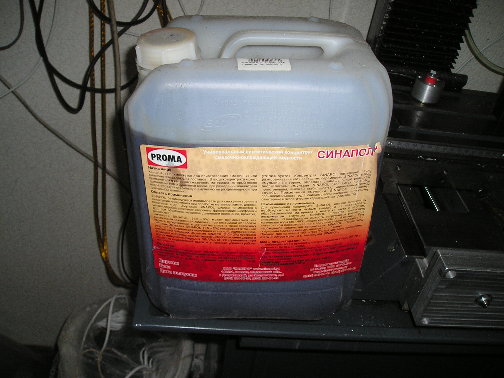

aftaev писал(а):СОЖ как расшифровывается
Вот и купил поэтому концентрат Синапол - единственное, что не бочками продавалось.
P1012514.JPG (2764 просмотра) <a class='original' href='./download/file.php?id=14007&sid=bc6e583636374dffe767b6c27298f073&mode=view' target=_blank>Загрузить оригинал (649.69 КБ)</a>
Поскольку я с другими "настоящими" СОЖ не работал - мне понравилось. А на чипмейкере народ вовсю холиварит, какой СОЖ лучше :)
