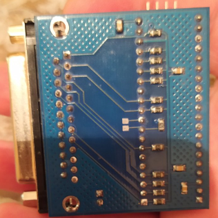

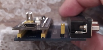

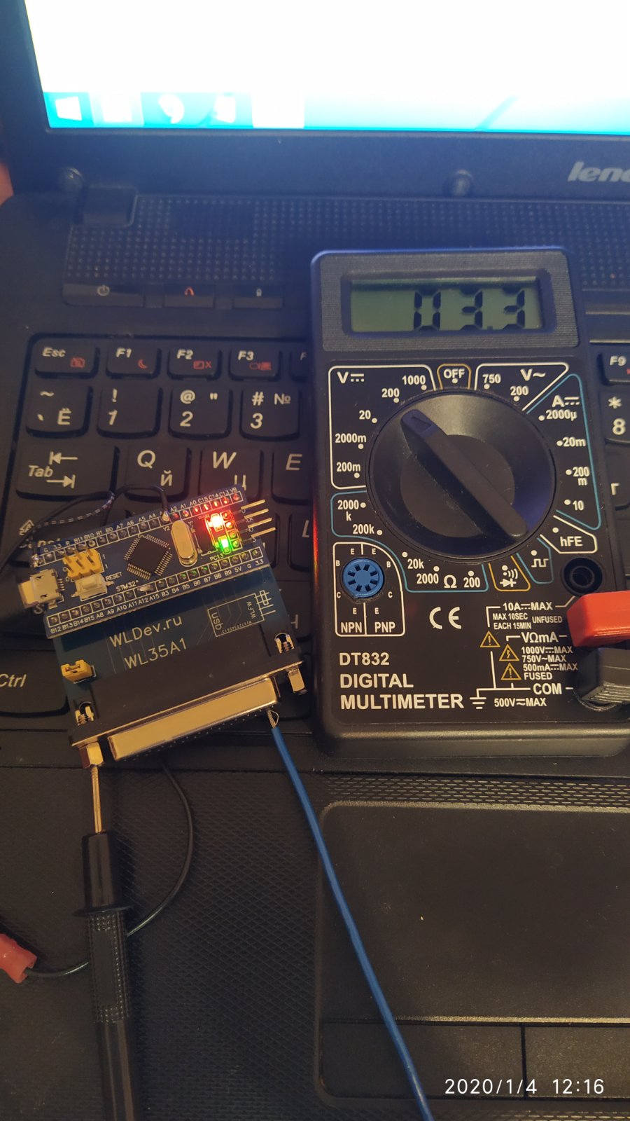

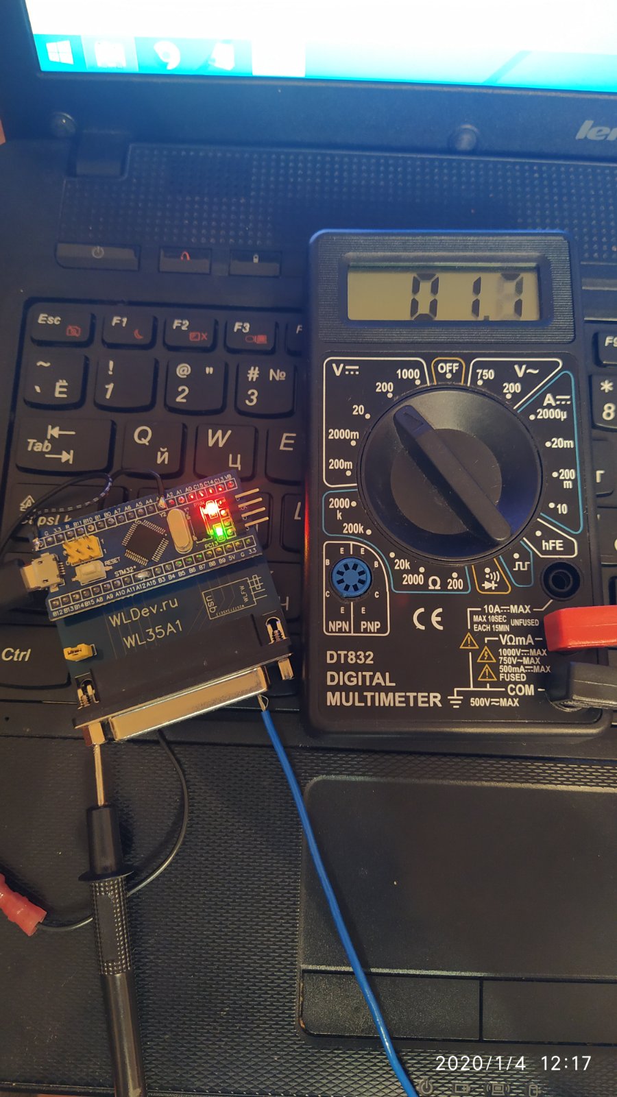

Проверил ШИМ. Получилось все как я и думал, амплитуда ШИМ на 14 выходе ,от 0 до 3.3 V. Поэтому стип мастер нормально не воспринимает этот выход. Я так понял , что выхода bluepill подтянуты через резистор 2.4 ком к 5 вольтам . Почему шим не может поднять выше 3.3 вольта не пойму
444.png (3287 просмотров) <a class='original' href='./download/file.php?id=174380&sid=36553303d4fb6adb2cb3305d59a9b4b0&mode=view' target=_blank>Загрузить оригинал (238.65 КБ)</a>
11111.jpg (3287 просмотров) <a class='original' href='./download/file.php?id=174381&sid=36553303d4fb6adb2cb3305d59a9b4b0&mode=view' target=_blank>Загрузить оригинал (18.22 КБ)</a>

meganom писал(а):Я так понял , что выхода bluepill подтянуты через резистор 2.4 ком к 5 вольтам . Почему шим не может поднять выше 3.3 вольта не пойму
Отключить встроенную подтяжку на выводе и переключить его в "открытый сток". И резистор подтяжки поставить поменьше - 500..1000 Ом, а то нелинейность может быть большая.

meganom писал(а):Проверил ШИМ. Получилось все как я и думал, амплитуда ШИМ на 14 выходе ,от 0 до 3.3 V. Поэтому стип мастер нормально не воспринимает этот выход. Я так понял , что выхода bluepill подтянуты через резистор 2.4 ком к 5 вольтам . Почему шим не может поднять выше 3.3 вольта не пойму
Если переключать вывод ШИМ как дискретный выход, там есть 5В?
Питание USb не просажено? какое напряжение на выводе 5v?

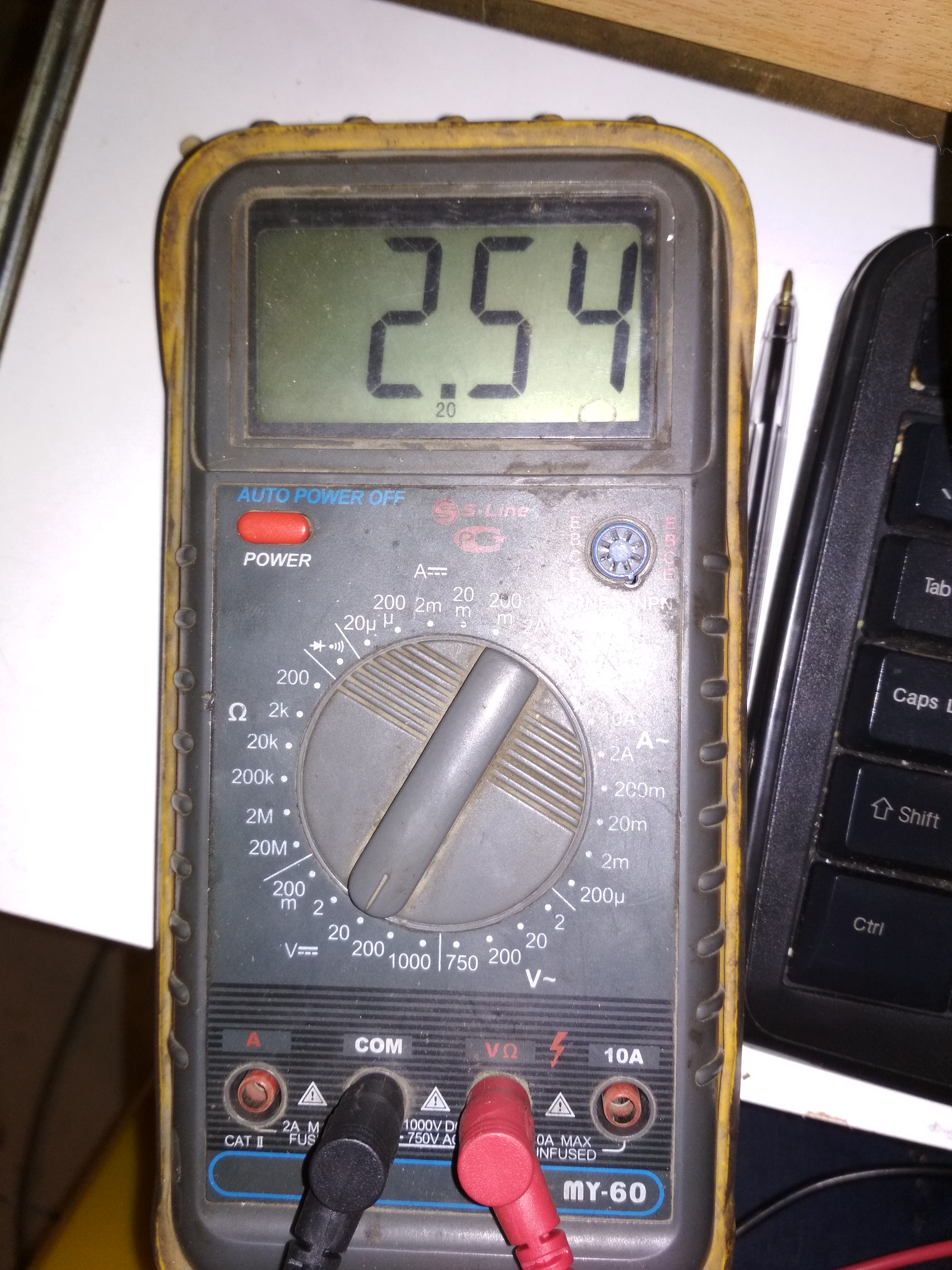

IMG_20200104_090826.jpg (3250 просмотров) <a class='original' href='./download/file.php?id=174398&sid=36553303d4fb6adb2cb3305d59a9b4b0&mode=view' target=_blank>Загрузить оригинал (3.78 МБ)</a>
3. включаю станок (кнопка на экране)
4. нажимаю кнопку M3
IMG_20200104_084833.jpg (3253 просмотра) <a class='original' href='./download/file.php?id=174395&sid=36553303d4fb6adb2cb3305d59a9b4b0&mode=view' target=_blank>Загрузить оригинал (4.44 МБ)</a>

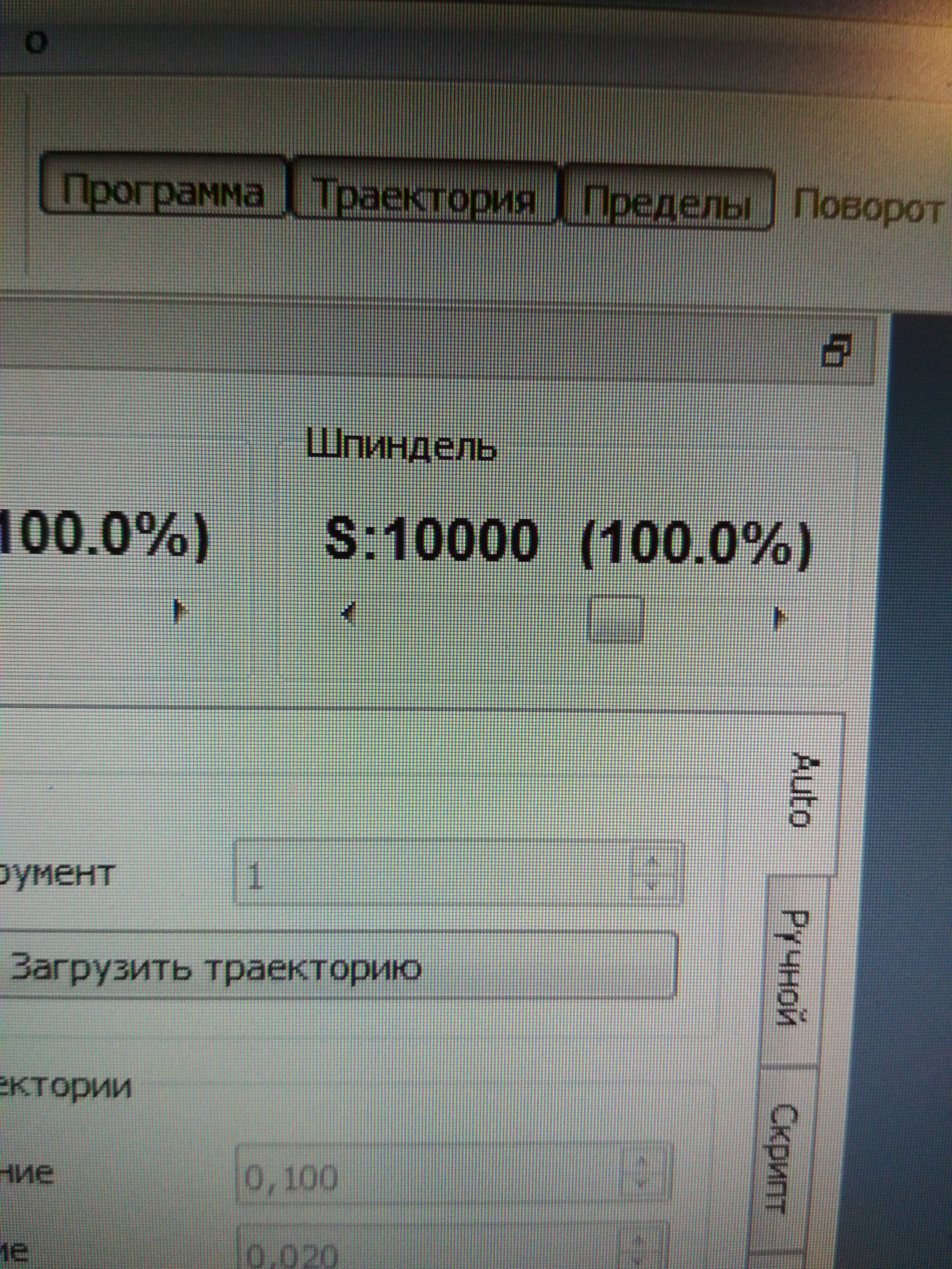

5. перехожу в режим "auto"
6. ввожу S10000. после чего в корректоре должно отобразиться текущее значение S
IMG_20200104_085301.jpg (3253 просмотра) <a class='original' href='./download/file.php?id=174397&sid=36553303d4fb6adb2cb3305d59a9b4b0&mode=view' target=_blank>Загрузить оригинал (3.83 МБ)</a>
7. измеряю напряжение на A10 = 2.5в (режим постоянного напряжения)
IMG_20200104_085044.jpg (3253 просмотра) <a class='original' href='./download/file.php?id=174396&sid=36553303d4fb6adb2cb3305d59a9b4b0&mode=view' target=_blank>Загрузить оригинал (2.15 МБ)</a>
S15000-3.8В
S20000-5.0В

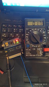

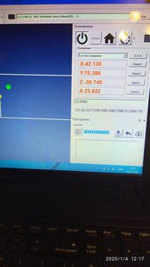

На фото результаты замеров при 24000 оборотов (3.3в) и при 12000 (1.7) . До резистора 2.4 кОм напряжение стабильно 5 вольт.Хрен его знает почему так . Танцы с бубнами уже надоели. Мне нужно работать ,но эта плата и ПО не для тех кто хочет купить включить и работать. Это все для энтузиастов.

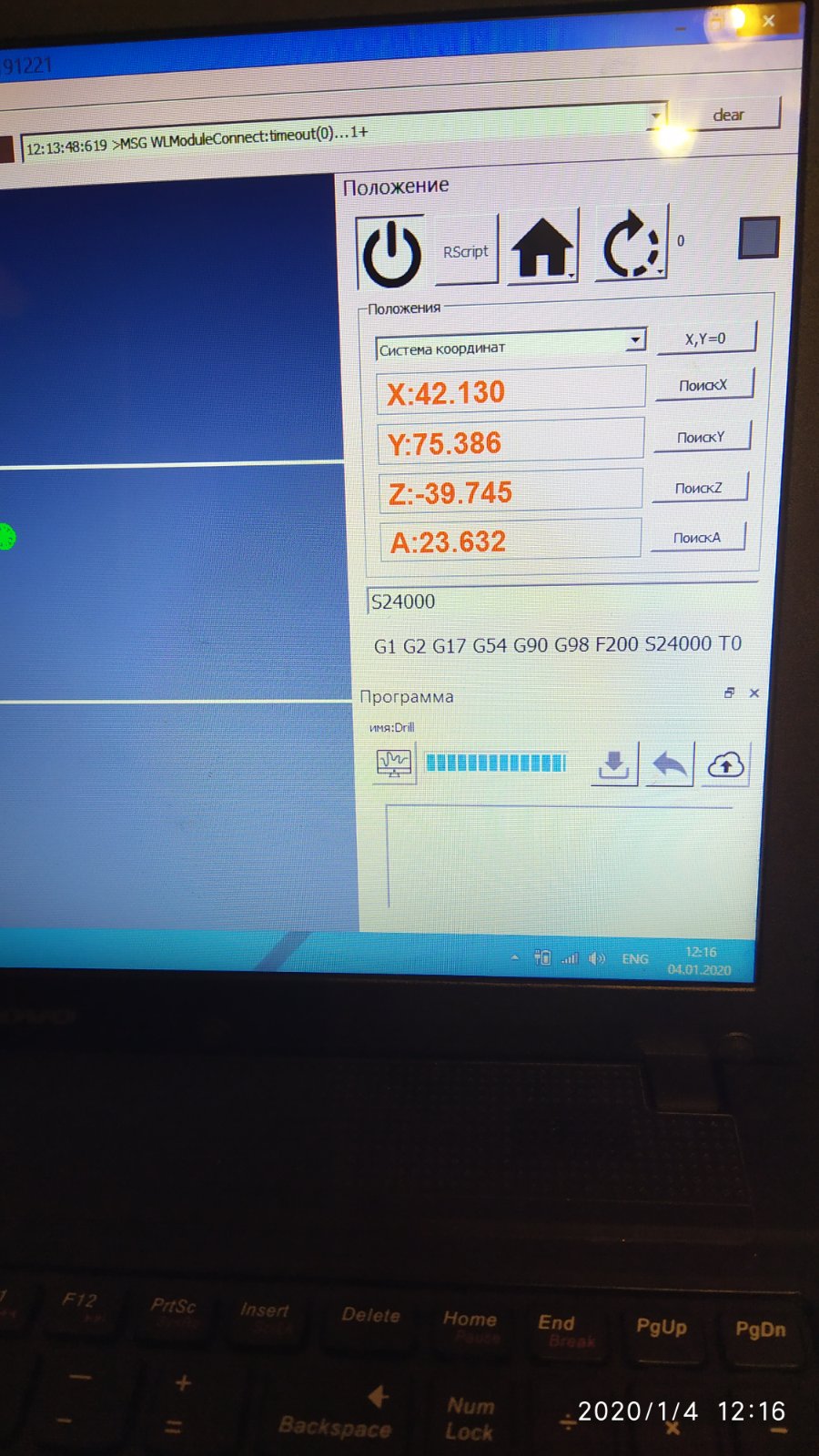

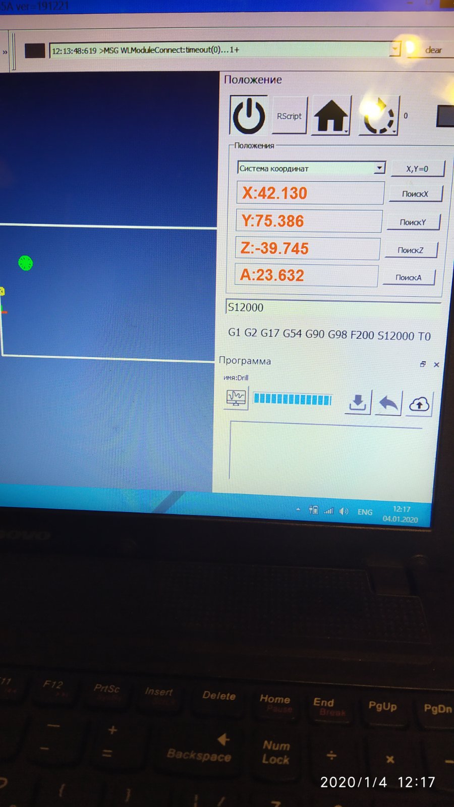

meganom писал(а):На фото результаты замеров при 24000 оборотов (3.3в) и при 12000 (1.7) . До резистора 2.4 кОм напряжение стабильно 5 вольт.Хрен его знает почему так . Танцы с бубнами уже надоели. Мне нужно работать ,но эта плата и ПО не для тех кто хочет купить включить и работать. Это все для энтузиастов.
1.Ещё раз спрашиваю, в режиме цифрового выхода на выводе есть 5в?
2. Судя по фото нет связи с контроллером. Так как есть сообщение (timeout connect) и не горит зелёный квадрат.
3. Надо смотреть значение S именно в корректоре (который я фотал) так как это значение полученное уже с контроллера (т.е. фактическое).
IMG_20200104_085301.jpg (3209 просмотров) <a class='original' href='./download/file.php?id=174428&sid=36553303d4fb6adb2cb3305d59a9b4b0&mode=view' target=_blank>Загрузить оригинал (3.83 МБ)</a>

Bender писал(а):1.Ещё раз спрашиваю, в режиме цифрового выхода на выводе есть 5в?

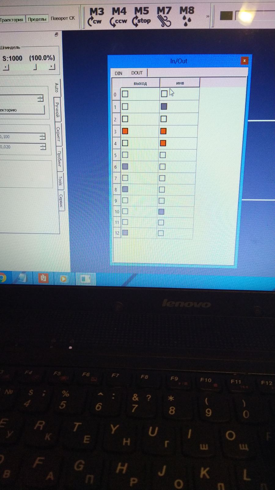

Я ума не приложу как перевести в режим цифрового выхода. Там вообще хрен поймешь какой вход за что отвечает и как его менять. Ниже выложил фото, вот объясните мне как понять какой вход использует ШИМ? Я ШИМ хоть включаю хоть выключаю в это таблице ничего не меняется , а не, меняется с красного на серый квадрат в поле инверт у 1 выхода , что это значит я не пойму. На разъеме это 14 выход на плате A10 или фиг его точно знает.А в программе так вообще по номерам ничего не понятно, что за что отвечает.

Bender писал(а):2. Судя по фото нет связи с контроллером. Так как есть сообщение (timeout connect) и не горит зелёный квадрат.
Ну а как тогда контроллер меняет напряжение на выходе если у программы с ним связи нет? Я в программе меняю значения и напряжение ШИМ на контроллере меняется ? Капец полный или нужна какая то другая связь ?

meganom писал(а):Я ума не приложу как перевести в режим цифрового выхода.
я уже писал
Все выходные сигналы с WLM35A имеют напряжение 5в(открытый коллектор с подтяжкой).
Можете проверить. Убрать галочку с использования ШИМ (разблокируется соотв. выход). И вручную переключать выход(двойной клик на левый квадрат). Там должно быть 0в/5в.
meganom писал(а):Там вообще хрен поймешь какой вход за что отвечает и как его менять. Ниже выложил фото, вот объясните мне как понять какой вход использует ШИМ? Я ШИМ хоть включаю хоть выключаю в это таблице ничего не меняется , а не, меняется с красного на серый квадрат в поле инверт у 1 выхода , что это значит я не пойму. На разъеме это 14 выход на плате A10 или фиг его точно знает.А в программе так вообще по номерам ничего не понятно, что за что отвечает.
в разделе WLM35A цоколевка все расписано..т.е. вывод A10 это у контроллера P14 у разъема LPT
может быть выводом ШИМ или out1 (выход номер 1)
Безымянный.png (3191 просмотр) <a class='original' href='./download/file.php?id=174431&sid=36553303d4fb6adb2cb3305d59a9b4b0&mode=view' target=_blank>Загрузить оригинал (15.79 КБ)</a>
т.е. когда он не серый (out1) с ним можно работать, например переключить его двойным нажатием...

meganom писал(а):Ну а как тогда контроллер меняет напряжение на выходе если у программы с ним связи нет? Я в программе меняю значения и напряжение ШИМ на контроллере меняется ? Капец полный или нужна какая то другая связь ?
есть такой недостаток...

Выход работает, отключил ШИМ, при переключении состояния выхода , на выходе или 0 или +5вольт. Переключил обратно на ШИМ , максимум что выдавил с него 3.3 вольта , может ему конденсатор нужен чтоб получилось что то типа ЦАП ,не знаю, но мультиметр показывает 3.3 вольта

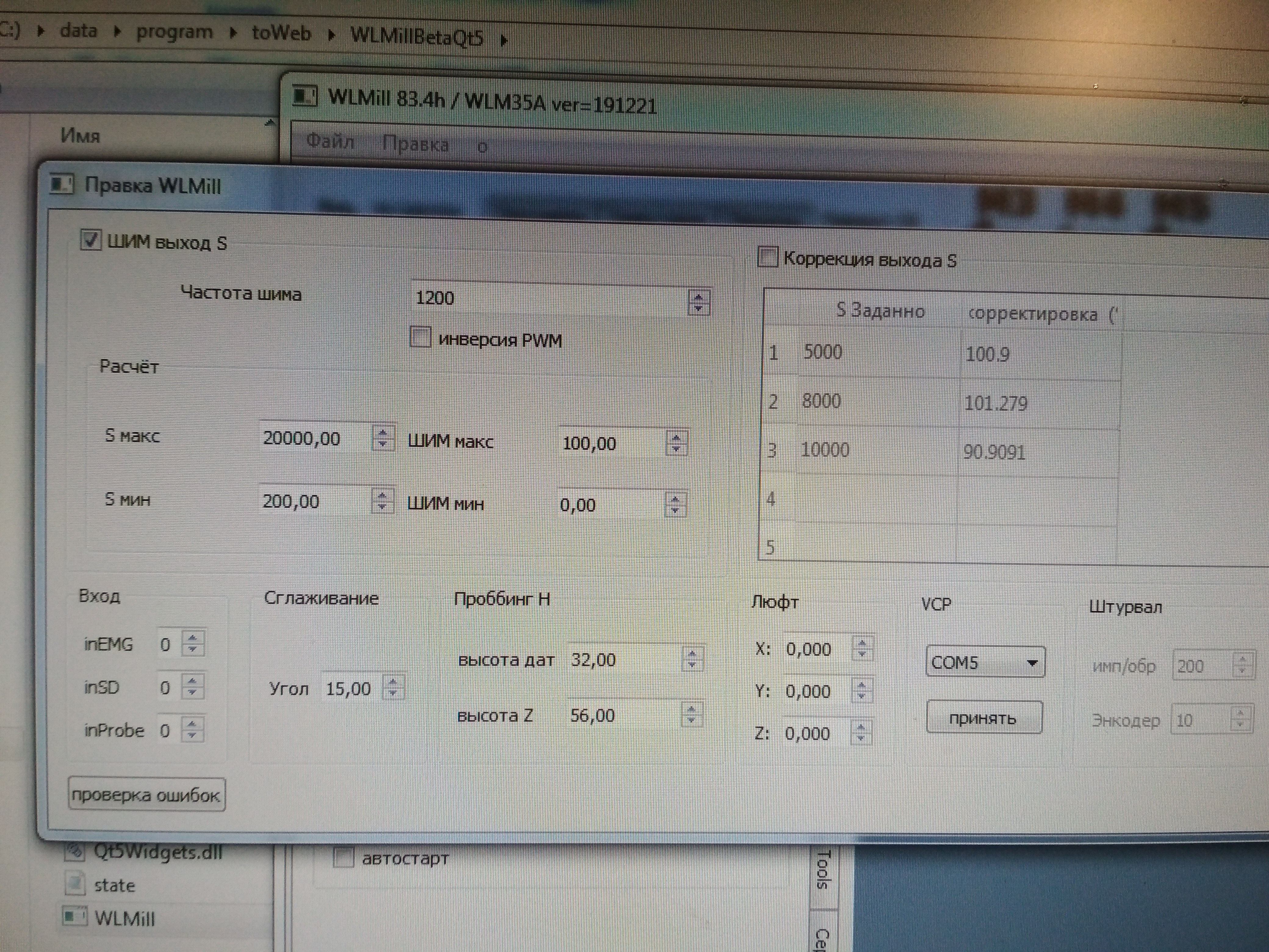

P.s. коррекция выхода S - точно не стоит галочка? И все остальные значения как на фото? 20000/200. 100/0?
IMG_20200104_090826.jpg (3122 просмотра) <a class='original' href='./download/file.php?id=174452&sid=36553303d4fb6adb2cb3305d59a9b4b0&mode=view' target=_blank>Загрузить оригинал (3.78 МБ)</a>

Галочка для коррекции не стоит ,Все показания как на фото , только частота ШИМ 750
