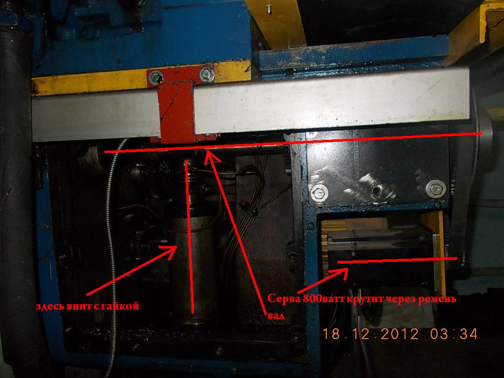

не все так просто бывает. Устройство оси Z на моем станке. Весь стол давит на винт, который упирается на гайку, люфтов в гайке не должно быть при весе стола 500кг, а вот в шестеренках сплошные люфты

если ШВП несамотормозящая, вес бабки должен постоянно создавать момент в шестеренках и выбирать зазор
конечно, пока сила резания не станет больше веса и не начнет толкать ее вверх
пс: не пойму к чему такому станку кфлоп )

aftaev писал(а):не все так просто бывает. Устройство оси Z на моем станке. Весь стол давит на винт, который упирается на гайку, люфтов в гайке не должно быть при весе стола 500кг, а вот в шестеренках сплошные люфты
А вот эти люфты в шестеренках, они какой величины? В пересчете на перемещение стола? не получится ли так, что они пренебрежимо малы?

Serg-tmn писал(а):А вот эти люфты в шестеренках, они какой величины? В пересчете на перемещение стола? не получится ли так, что они пренебрежимо малы?
Не слишком велики, но все же. Допустим 0.5мм по окружности при диаметре 80мм дает 1/500 от шага винта. При шаге 10мм это 0.02мм.
0,2мм это значение стоит в выборке люфта Мача.
Если ось крутить вручную получаем люфт примерно 30-40град.

aftaev писал(а):Если ось крутить вручную получаем люфт примерно 30-40град.
Не слабо
которая "от сервы через ремень"? как-то многовато будет. Там на глаз передаточные отношения не очень большие.
Шпонки не люфтят?

Стока шестеренок :) Можно конечно поизвращаться переделать и уменьшить но смысла делать в 6т80ш не вижу для меня уже стол маловат. Нужно другой станок делать :)

Serg-tmn писал(а):которая "от сервы через ремень"?
да.
Serg-tmn писал(а):Там на глаз передаточные отношения не очень большие.
один оборот = 2мм, люфт 0,2мм кто хочет может пересчитать в градусы. 30-40 написал на глаз мож меньше/больше.
Serg-tmn писал(а):Шпонки не люфтят?
Наврят. Шестеренки сидят на горячую. Когда разбирался с люфтами пришел к выводу что люфты именно в зацеплениях шестеренок.

aftaev писал(а):один оборот = 2мм, люфт 0,2мм кто хочет может пересчитать в градусы. 30-40 написал на глаз мож меньше/больше.
Что там считать - 36 градусов, глаз-алмаз :)
Конечно, тебе на месте, да с твоим опытом виднее, но как-то все-равно многовато кажется, чтоб только из-за зацеплений.

30 градусов! Это ручка спокойно ходит на +-15 градусов? хренасебе! :shock:
