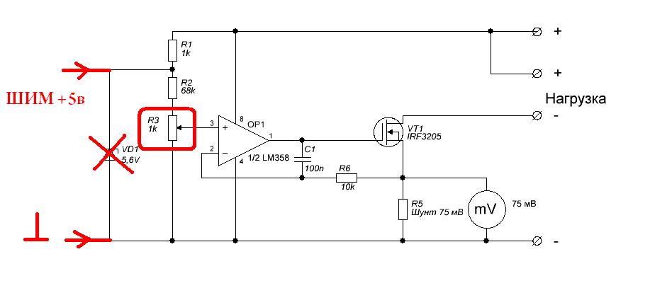

Rafiq писал(а):Легко. Из схемы с операционником выкидываешь стабилитрон, а туда, куда подсодинялся его катод, подаешь ШИМ с амплитудой +5 В. Подстроечник выставляешь так, чтобы при самом большом возможном коэффициенте заполнения средний ток был равен номинальному току через диод.
На входе стабилизатора сколько V должно быть?
Схема стабилизатора.JPG (4999 просмотров) <a class='original' href='./download/file.php?id=8997&sid=09c7aadf21468b7b4ed0cdbae43711eb&mode=view' target=_blank>Загрузить оригинал (29.21 КБ)</a>

aftaev писал(а): На входе стабилизатора сколько V должно быть?
Именно так.
Стабилитрон был на 5.6 В, строго говоря и ШИМ должен быть 5.6 В амплитудой, но эти 0.6 В разницы компенсируются подстроечником R3 при регулировке. А можно и не компенсировать, просто ток будет немного меньше.
Короче говоря, амплитудное значение напряжения ШИМ выступает в качестве напряжения стабилизации бывшего в оригинальной схеме стабилитрона.

aftaev писал(а):Rafiq, теперь нужна схема на 50А :lol:
Все точно так же, операционник, обвязка остается той же самой, только транзистор мощнее и токоизмерительный резистор пересчитать (сопротивление будет меньше, рассеиваемая мощность, скорее всего, побольше). Ну и разумеется, БП должен выдавать 50 А без проблем :)
Могут возникнуть проблемы с подбором транзистора, да и блока питания тоже.

UAVpilot писал(а):Объяснять долго
А вкратце? По крайней мере на схеме я препятствий к этому не увидел. Полагается конечно, что операционник и транзистор не будут ограничивать быстродействие.
Схема управления полевиком для этого не подходит - оно не будет на килогерцах работать, да и сам транзистор будет работать не в ключевом, а в линейном режиме, т.е. греться будет так-же.
