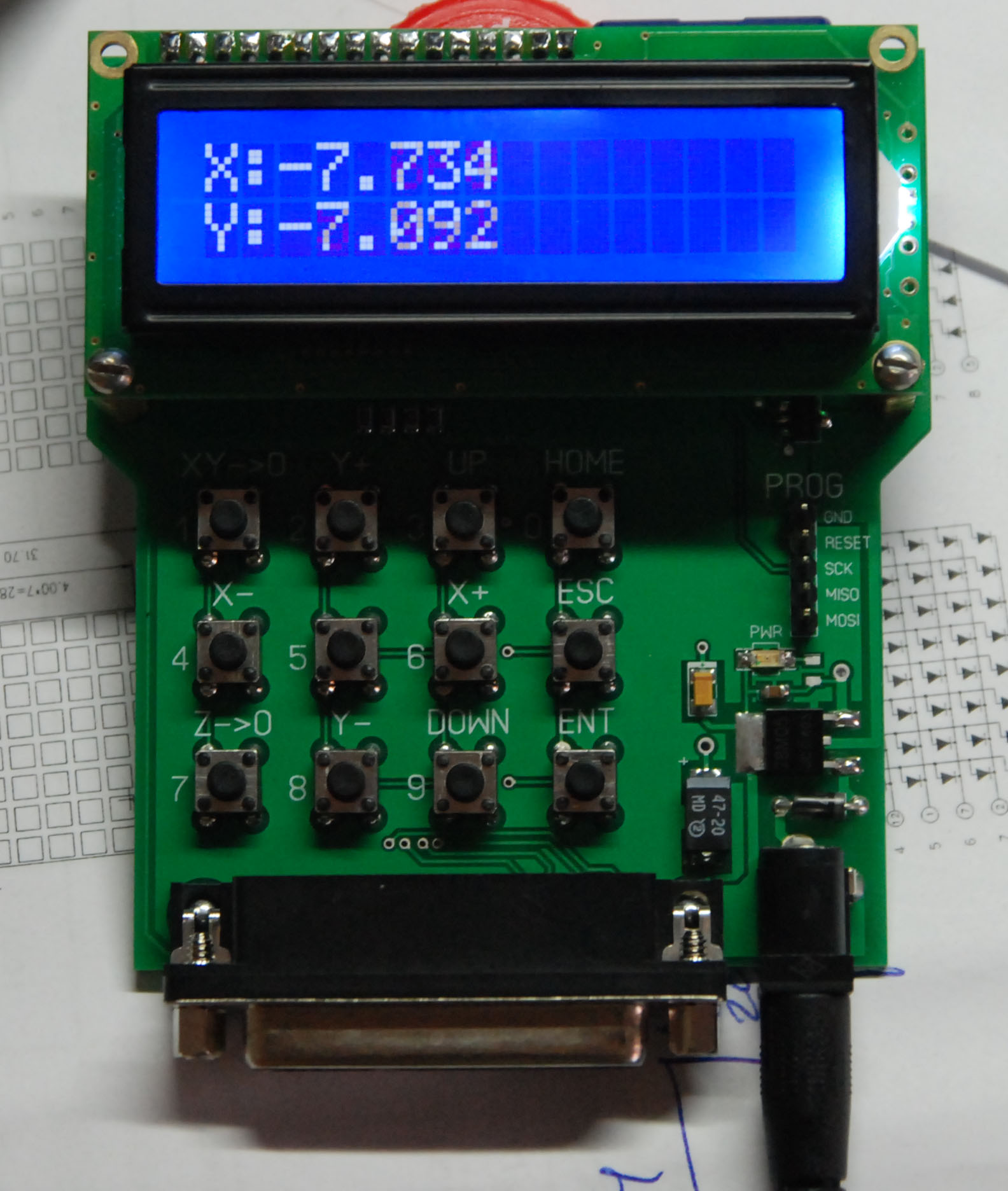

giraf_79 писал(а):Тема интересная далеко утанула, никто не развивает :roll: , господа элктронщики куда пропали :wik: достаю обратно, нашел вариант интересной автономки на атмега http://cncrouter.ru/forum/index.php?showtopic=437&st=0
Кто нибудь пробовал эту автономную плату?
cncrouter_micronc_orig.jpg (9129 просмотров) <a class='original' href='./download/file.php?id=46789&mode=view' target=_blank>Загрузить оригинал (312.58 КБ)</a>
Думаю её приладить на управление одноосным прибором. У китайцев её клон совсем недорого стоит.
cncrouter_micronc.jpg (9129 просмотров) <a class='original' href='./download/file.php?id=46788&mode=view' target=_blank>Загрузить оригинал (57.18 КБ)</a>
Re: АВТОНОМНЫЙ КОНТРОЛЛЕР
Добавлено: 29 мар 2015, 00:01
ultrus
Действительно, если внимательно присмотреться, то можно заметить надпись на плате, см. фото.
Это русский проект Сергея с форума СК Роутер. Китаёзы под него просто плату сделали.
Прошивки все его, китайцы этого не скрывают. На вопрос о прошивках, посылают на форум.
Но, к сожалению, Сергей ещё не победил G2 и G3. И других проблем хватает.
Я юзал этот контроллер. Он работает очень медленно по кадрам. Т.е. действие - пауза, действие - пауза.
По моему это просто анонизм...
