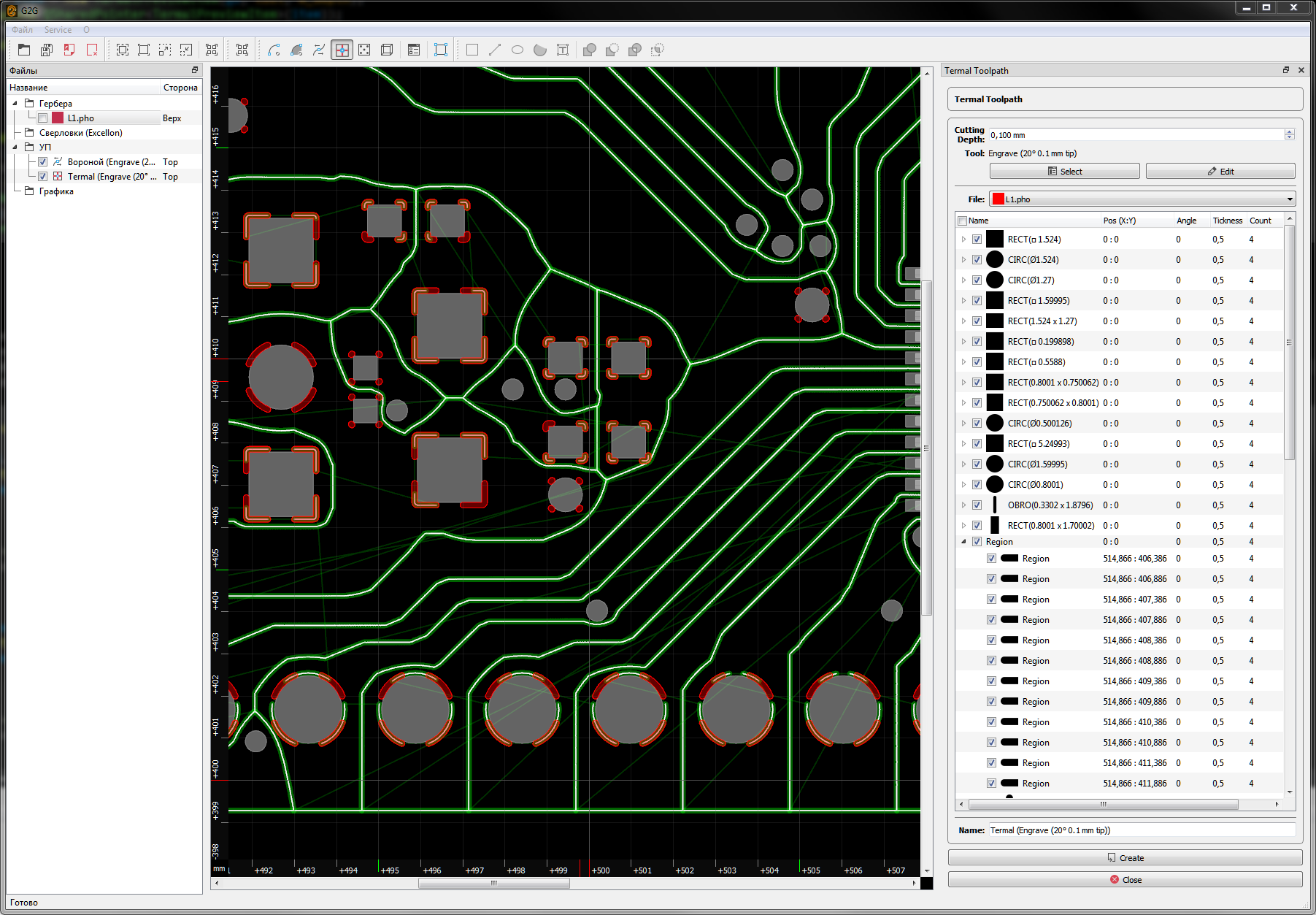

Добавлено: 08 май 2019, 01:11
X-Ray
+ Создание термоизоляции для ножек (иногда необходимо при создании Вороного).

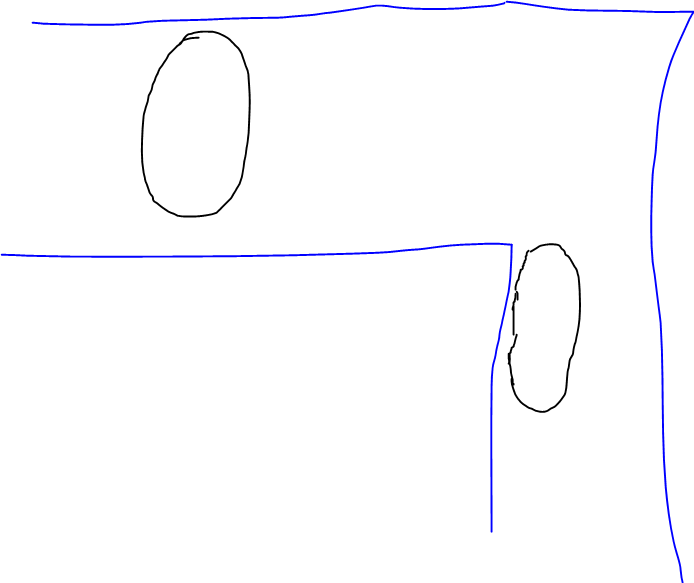

Добавлено: 08 май 2019, 06:23
X-Ray писал(а):Для добавления лазера мне необходима информация.
На пример как в сообщении
Re: Grber2GCode #56
Сразу понятно что да как.
Что касается лазера, было-бы неплохо сделать так: имеем инструмент по типу фрез, но с признаком лазер, данный инструмент имеет параметр диаметр, применяемая мощность S (значение от нуля и до 1000), и скорость подачи F, но есть небольшие особенности связные с тем что форма пятна овальная:
Снимок1.PNG (3748 просмотров) <a class='original' href='./download/file.php?id=162435&mode=view' target=_blank>Загрузить оригинал (15.43 КБ)</a>
И немного это конечно сказывается, когда делаешь дорожки 0.2мм, но не так критично.
В итоге можно будет сразу получить траектории и для сверловки, и фрезеровки контура, и засветки фоторезиста.
:good: получается! ;-)

X-Ray
Скоро добавится:
Снимок.PNG (3458 просмотров) <a class='original' href='./download/file.php?id=163041&mode=view' target=_blank>Загрузить оригинал (158.17 КБ)</a>
