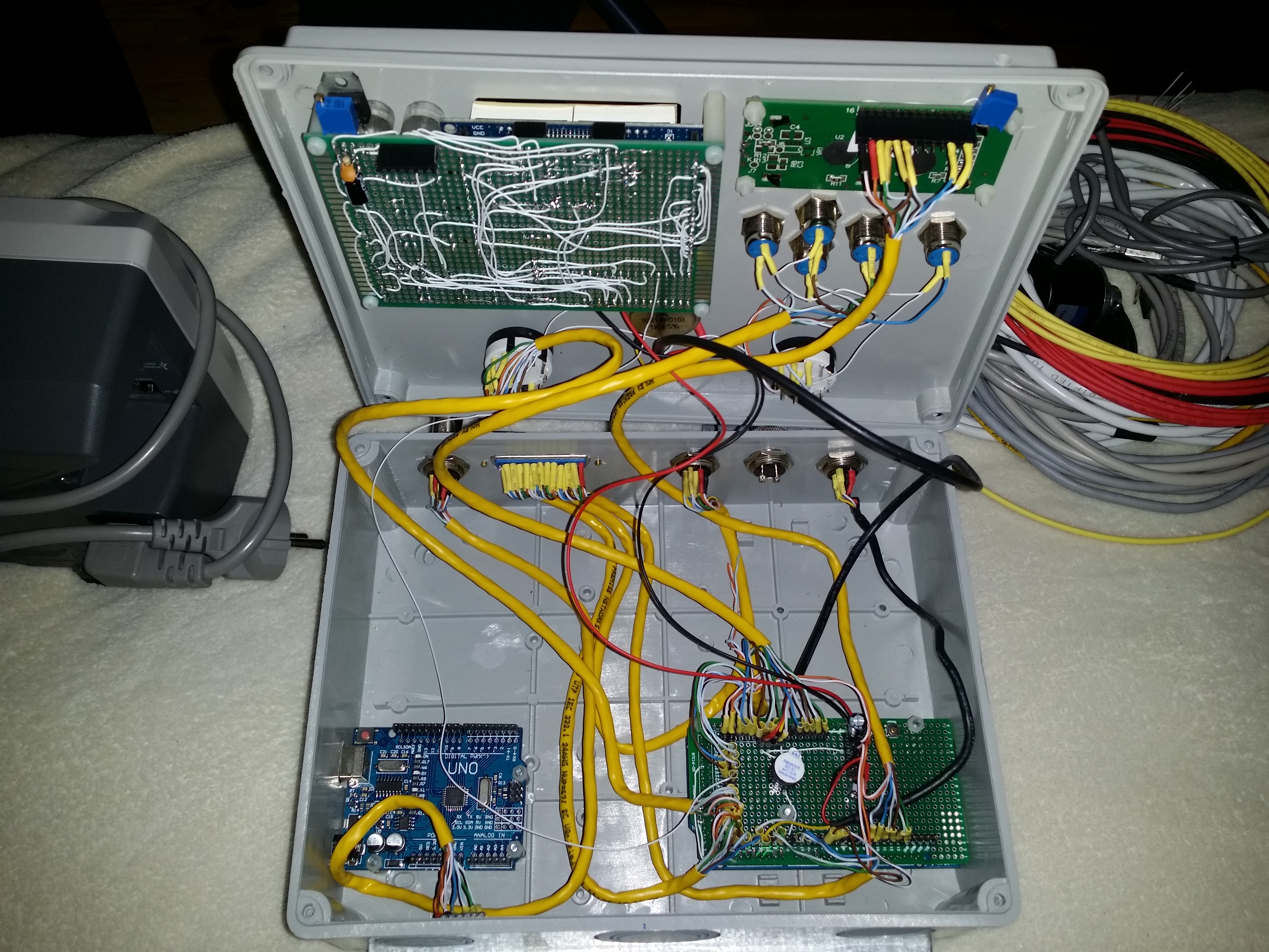

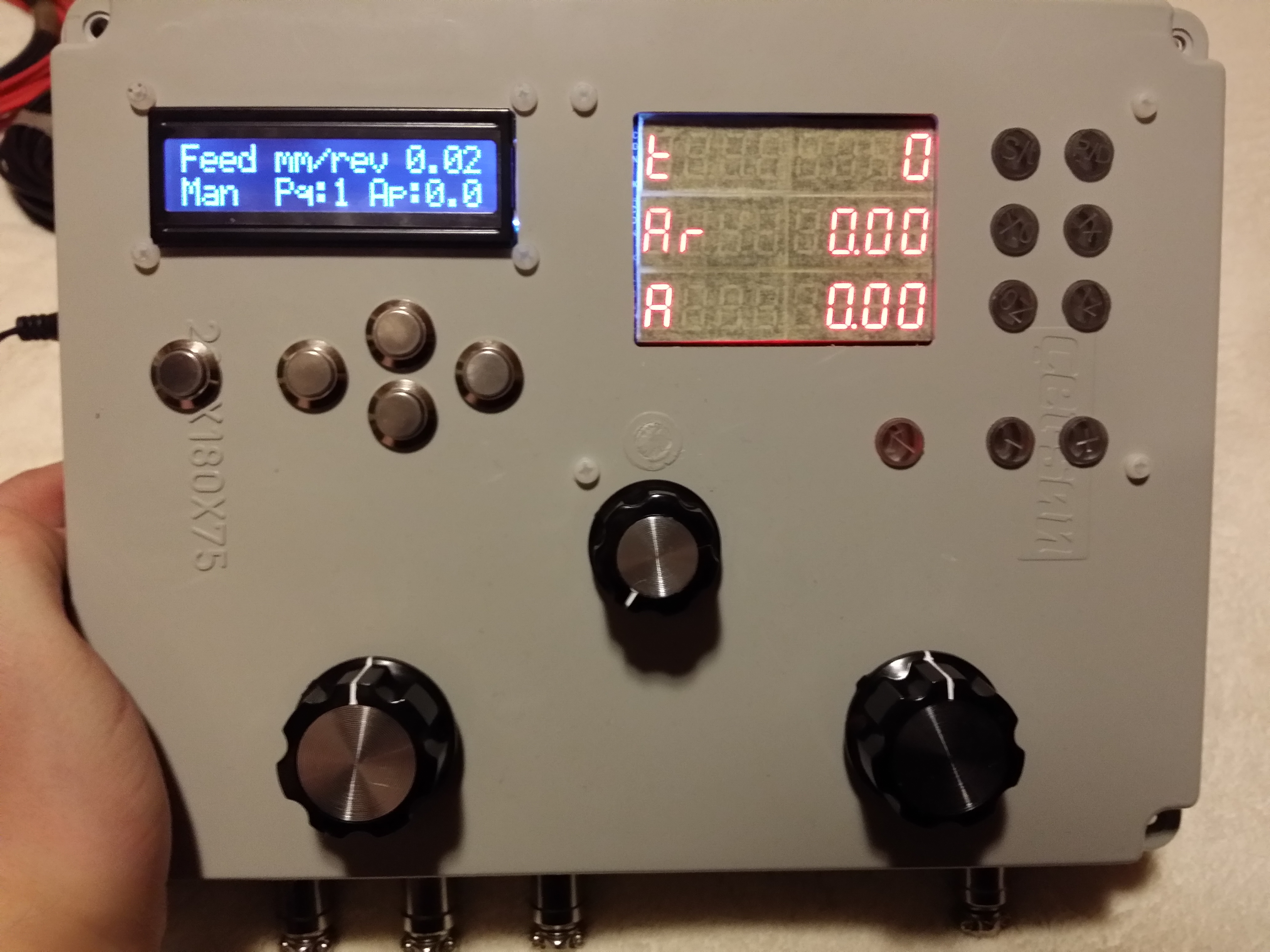

Re: ТВ-16 + эл. гитара (может потом и полноценный ЧПУ)
Добавлено: 21 фев 2019, 18:35
Короб почти собран. (в инстаграм выложил пару коротких видео)
Осталось 5В подвести, или 12В + преобразователь на 5В.
20190221_171955.jpg (3002 просмотра) <a class='original' href='./download/file.php?id=157572&mode=view' target=_blank>Загрузить оригинал (3.73 МБ)</a>
20190217_204706.jpg (3002 просмотра) <a class='original' href='./download/file.php?id=157569&mode=view' target=_blank>Загрузить оригинал (3.03 МБ)</a>
20190218_222443.jpg (3002 просмотра) <a class='original' href='./download/file.php?id=157573&mode=view' target=_blank>Загрузить оригинал (3.03 МБ)</a>
Только ещё не придумал, как буду ЧПУ запускать (GRBL) и коммутировать с Ардуины УНО.

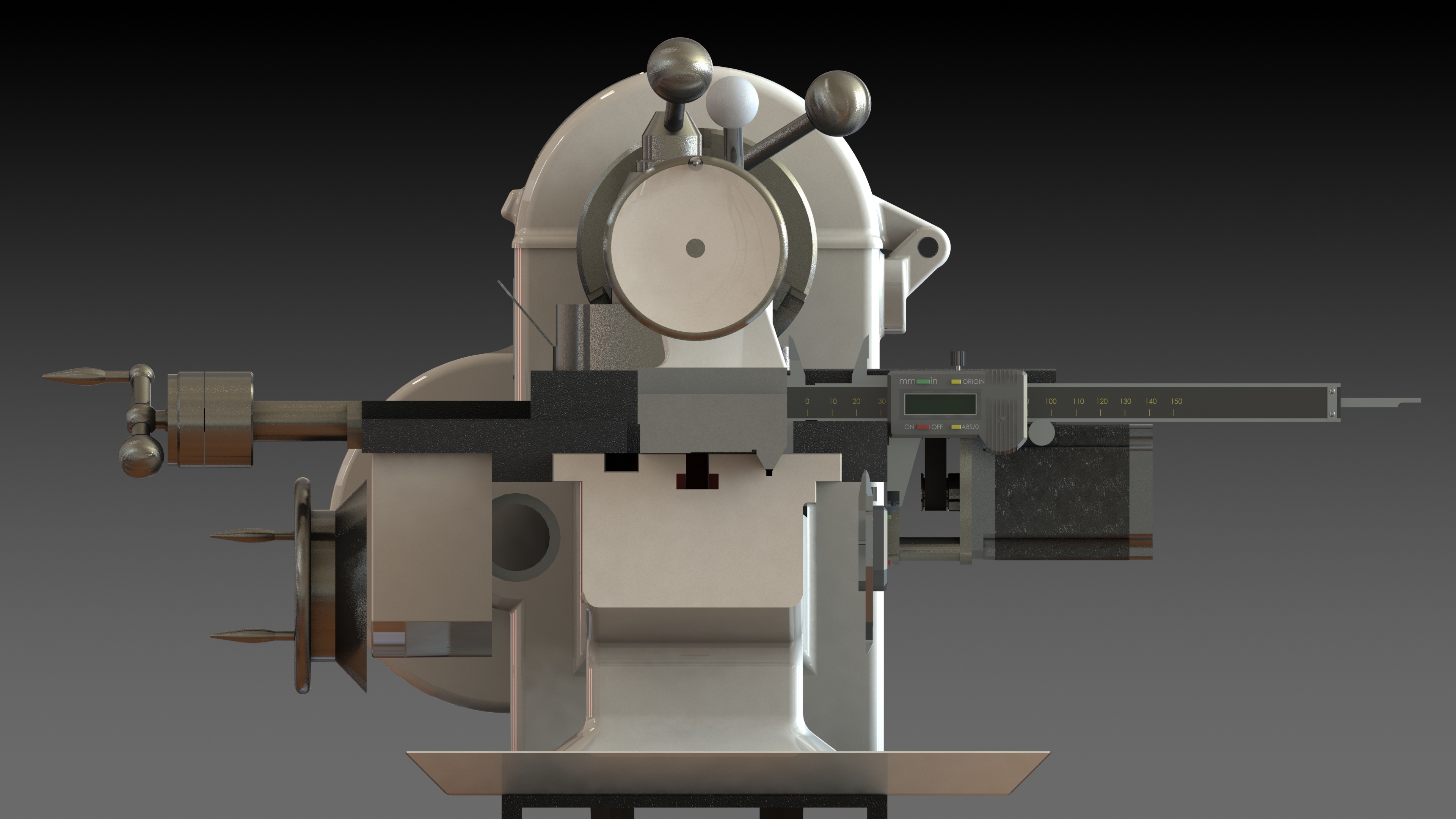

Добавлено: 22 фев 2019, 19:33
Всем привет!
Может будет у кого-то идея, как расположить штангенциркуль на поперечке, что бы за пределы станка не "свисал" механизм сзади.
На данный момент с продольной проблем нет.
Хотелка, что бы провод идущий от штангеля не сгибался на поперечке. (эл. часть не подвижна, поворот на 180 градусов не решает проблему)
И как бы в одной металлической гофре/рукаве можно было провода провести. ( шаговик будет в отдельной гофре)
Добавлено: 23 фев 2019, 05:43
Adskiydart
Так же как на средней фотке только слева. Подвижную часть крепишь к резцедержке, неподвижную к суппорту.
Добавлено: 23 фев 2019, 12:00
Adskiydart писал(а):Так же как на средней фотке только слева. Подвижную часть крепишь к резцедержке, неподвижную к суппорту.
Если я всё верно понял, то всё так же будет торчать. Электронная часть штангеля с кнопками должна оставаться неподвижной на поперечке.
И скорей всего по другому никак не сделать... :(
Либо на меня будет торчать, либо сзади.
Добавлено: 23 фев 2019, 12:42
Adskiydart
у тебя какраз таки будет всё тело штангеля закрыто поперечкой а подвижная часть будет двигаться вместе с поперечкой
вот типо так :lol:
top lol kek.jpg (2854 просмотра) <a class='original' href='./download/file.php?id=157708&mode=view' target=_blank>Загрузить оригинал (67.53 КБ)</a>
красное это крепление к поперечке. а ногу неподвижную прямо в суппорт сверлишь и прикручиваешь, а с подвижной части ногу выпиливаешь и всё.
Добавлено: 23 фев 2019, 12:46
Adskiydart
Либо наоборот делаешь если тебе надо чтобы электроника не ездила за поперечкой а фиксировалась на суппорте
Добавлено: 23 фев 2019, 12:57
Идея то не плохая, но не нужно забывать, что есть ещё и мала продольная (на модели она отсутствует).
Так что ел. часть наверное только на заднюю-дальнюю часть поперечки можно прикрепить, что бы считала правильно.
И не нужно забывать, что и ЗБ может мешать, когда впритык подгоняется к суппорту.
Пока что придумал 5 мм резиновой подкладки типа бампера, что бы сам штангшель не поломать.
Добавлено: 23 фев 2019, 13:06
Adskiydart
чтобы зб не снесла твою "линейку" в супорт засверли да вкрути болт. резинка не спасет =)
Добавлено: 23 фев 2019, 13:14
Adskiydart писал(а):чтобы зб не снесла твою "линейку" в супорт засверли да вкрути болт. резинка не спасет =)
Лично мне, проще сделать резиновый "бампер" на ЗБ такой толщины, что бы спасало.
Но сейчас меня не этот вопрос волнует...

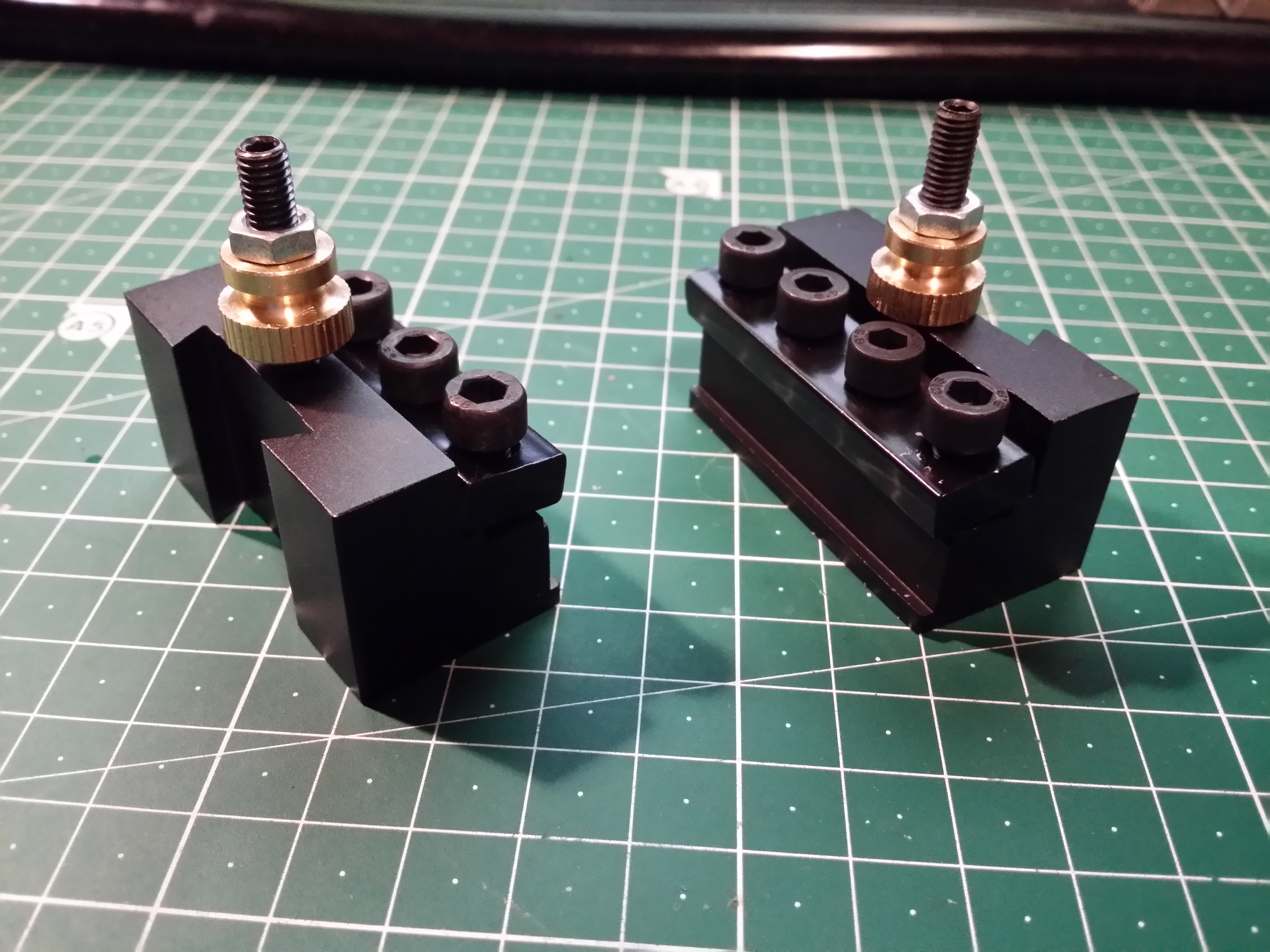

Добавлено: 24 фев 2019, 23:48
Подскажите пожалуйста, как найти отрезную пластину (лезвие) для малой кассеты высотой 12.5мм? Ну и вставки, если бывают.
А то я что-то не могу найти.
Вот для таких кассет нужно.
20190213_215241.jpg (2752 просмотра) <a class='original' href='./download/file.php?id=157783&mode=view' target=_blank>Загрузить оригинал (2.93 МБ)</a>
Высотой в 26 мм нашел для кассеты побольше - spb26-2.
