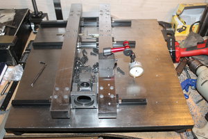

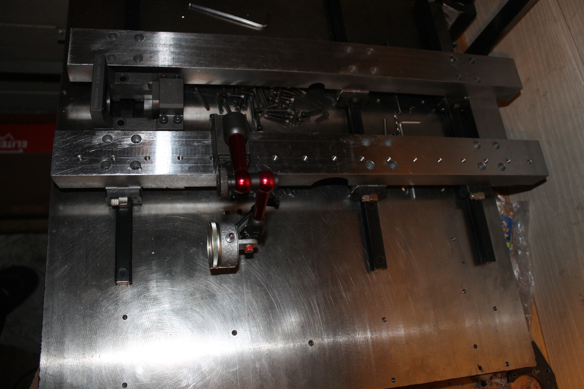

Начали потихоньку двигаться)
IMG_7921.JPG (3446 просмотров) <a class='original' href='./download/file.php?id=155392&sid=099a12fc164d144d738f13811376f13a&mode=view' target=_blank>Загрузить оригинал (800.22 КБ)</a>
IMG_7922.JPG (3446 просмотров) <a class='original' href='./download/file.php?id=155393&sid=099a12fc164d144d738f13811376f13a&mode=view' target=_blank>Загрузить оригинал (623.15 КБ)</a>
aegis
Сообщения: 3115
Репутация: 1810
Настоящее имя: Михайло
Re: По металлу (дубль 3)
Сообщение aegis »
домалював?

Сообщение Lafayette »
aegis писал(а):домалював?
Не совсем, много ньюансов связанные с обработкой, что то приходится по 20 раз перемерять и вносить изменения следующей части на ходу.
ScrewDriver
Сообщения: 1866
Репутация: 498
Настоящее имя: Василий
Сообщение ScrewDriver »
Lafayette писал(а):Начали потихоньку двигаться)
Как тебе syk? Не проверял геометрию у них?
визуально качество отличное, ШВП в подшах стоит жёстко, флянец сервака тоже становится плотно, пока люфтов не нашёл, геометрию не мерял, позже, только вот я за эту опору больше 8000 руб. выложил

кстати опора немного другого типа, у неё нет вставки FK

Lafayette писал(а):только вот я за эту опору больше 8000 руб. выложил
Потому что фрезер строишь, а не жидкий станок ;)
дело не в этом, у неё конструкция другая
