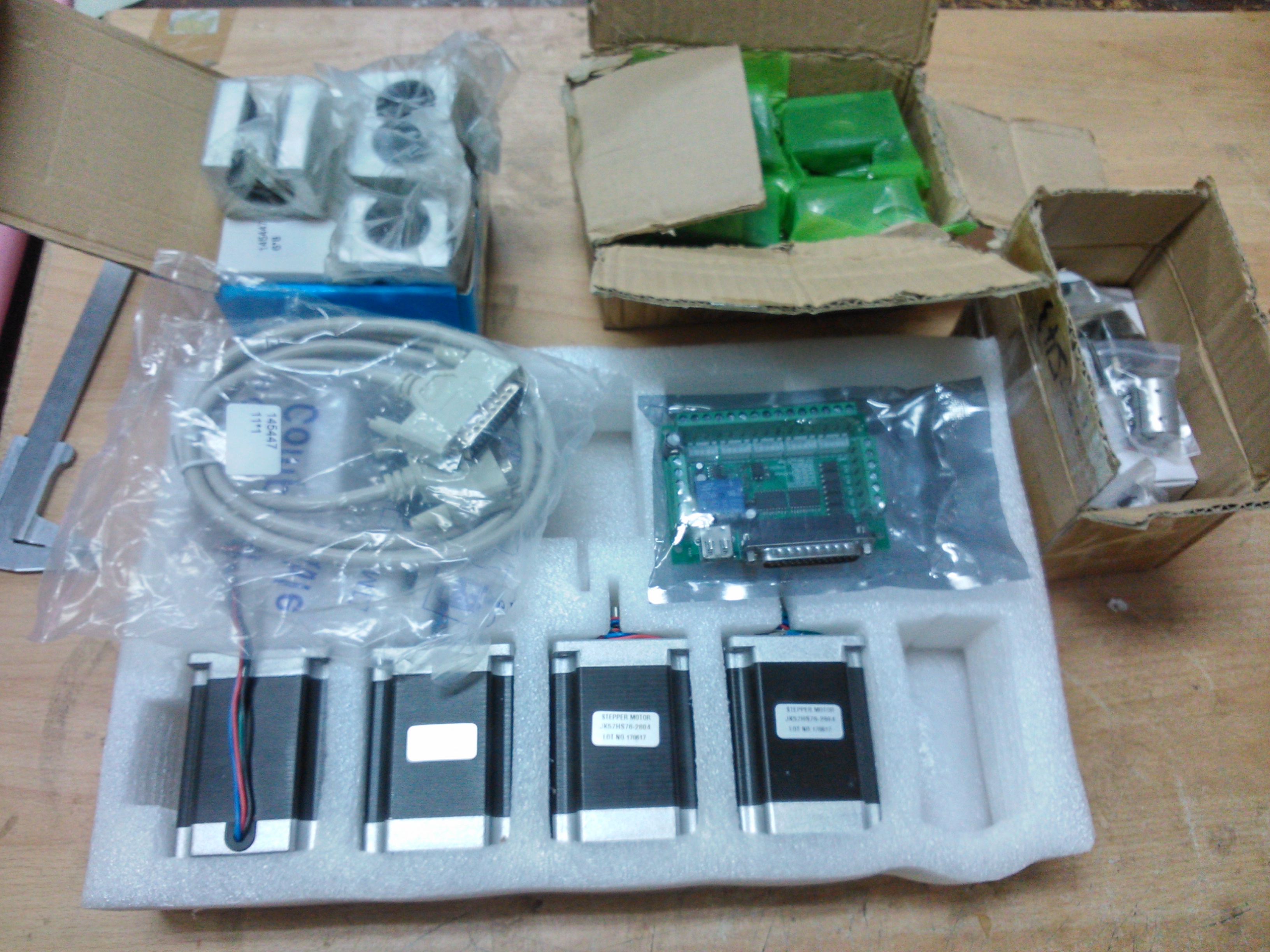

Наконец то приехала посылка с тао, очень долго висела на таможне.. от заказа до получения почти месяц. Приехала вся недостающая механика и шаговики, по электронике пока только плата опторазвязки и кабели к ней. Драйвера, БП и шпиндель на очереди.
Долгожданные ништячки :cheesy: :
