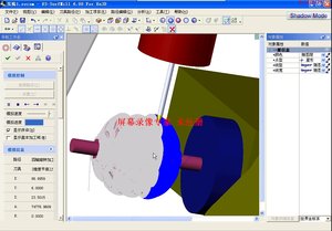

Какой
Преобрести такую, где это работает.
JDP6_4Ax_Simulation (10358 просмотров) <a class='original' href='./download/file.php?id=14511&sid=09807071ac844e6a3a672661cb63e6e8&mode=view' target=_blank>Загрузить оригинал (315.58 КБ)</a>
JDP6_4Ax_Simulation

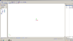

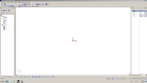

Приехала посылка из китая))) Это правда единственный плюс. В посылке 4 двд диска и два USB ключа. На двух дисках куча рабочих файлов для JDPaint; на одном Zбраш на китайском языке с видео уроками на китайском (вааще порадовало))). На последнем диске куча папок с разной лабудой НС студио разных версий? JDPaint и surfmill в двух версиях - ни одна не установилась ни на 32бит семерке ни на 64бит. Хоть с ключами хоть без. Правда особо не разбирался пока. Но похоже об китайский софт башку сломаешь хуже чем об линукс)))
Милая, ты услышь меня
tooshka
Сообщения: 1760
Репутация: 209
Откуда: Нижний Новгород
Re: JDPaint 5.55 RUS
Сообщение tooshka »
Запустил после мучений и jdpaint и ES-SurfMill. ES-SurfMill V6.0 явно программка сурьезная судя по интерфейсу. Точнее не могу сказать никак не победю шрифты то кракозябры то знаки вопрося везде. Может кто что подскажет винда семь 32бит
Image 1.png (10099 просмотров) <a class='original' href='./download/file.php?id=15685&sid=09807071ac844e6a3a672661cb63e6e8&mode=view' target=_blank>Загрузить оригинал (57.71 КБ)</a>
Image 2.png (10099 просмотров) <a class='original' href='./download/file.php?id=15686&sid=09807071ac844e6a3a672661cb63e6e8&mode=view' target=_blank>Загрузить оригинал (57.27 КБ)</a>

Сначало проверьте каталог C:\ES-SurfMill_1063\Lang\l.enu\ там должно быть около 60-70 длл файлов поддержки английского языка. Если эти файлы есть, то вам остаётся просто переключить язык программы, всё просто, как и в любом JDPaint. *Конфиг* файла трогать не надо, его перезаписывает сама программа при каждом изменении установок запущенной программы. Для изменения языка запускаем программу, открываем левое верхнее меню *...(F)*, потом 12 - тую с верху - в открывшемся окне с синими квадратиками выбираем
восьмой с верху потом в меню с стрелочкой выбираем язык (верхние две строчки - китайский, третяя - англ.) Подтверждаем и перезапускаем программу.
Но всё-же, для полного спокойствия рекомендую добится чтобы иероглифы на вашей машыне отображались правильно. Для этого в региональных настройках компа (для уникода) активируйте тайские и тайваньские фонты, особо важны кодировки (GB2312 , GB18030 , Big5)

ООО Спасибо большое))) Помогло!!! Англицкий язык появился. Мучился с тем что винда не видела папок где есть китайский язык пришлось переименовывать.
Есть еще HENG2NC версия с5,53 и GCodeHub версия 1,9 и то и другое запускаются. Язык китайский можно и с ним разобраться.
