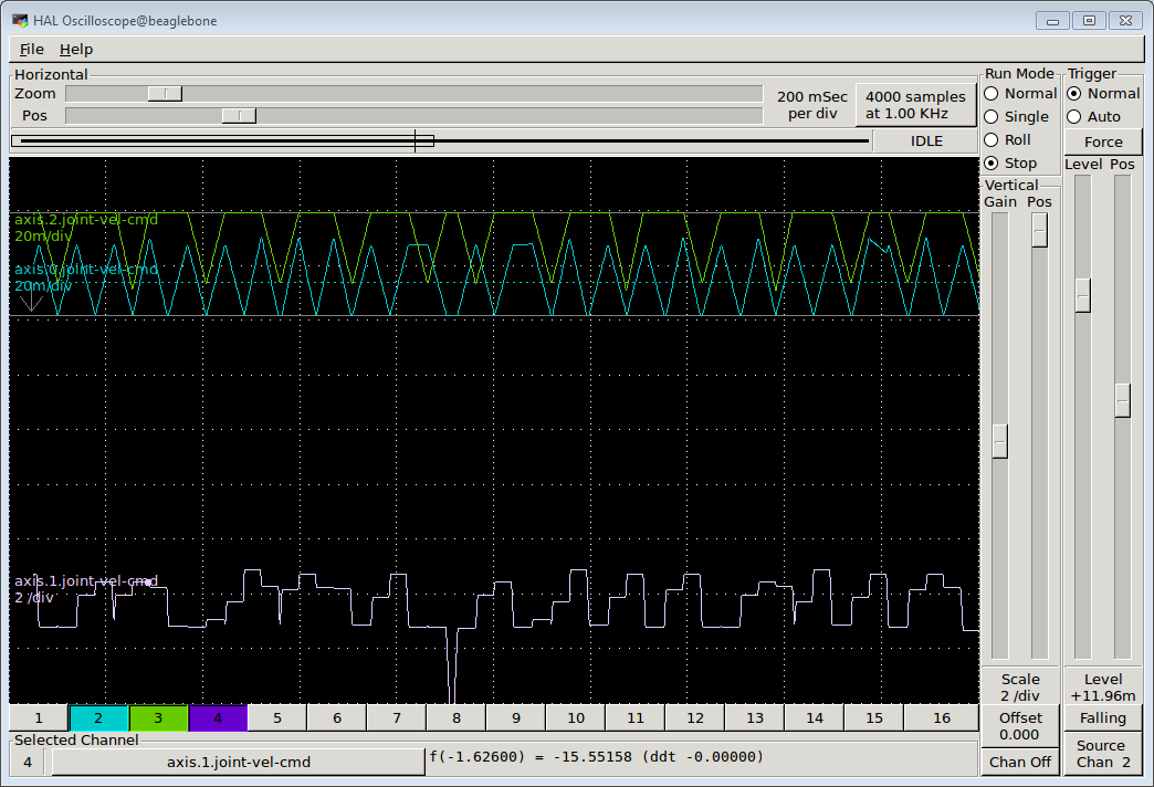

Ниже попробую ответить за него и прояснить причину "тормозов" когда задейсвована поворотная ось.
Концепция EMC предполагает, что существует система координат с взаимно перпендикулярными осями XYZ
(тривкин), которые определяют положение инструмента в пространстве, остальные 6 осей расматриваются
как дополнительные: ABC-ориентация шпинделя, UVW-смена инструмента.
Ранее было определено, что на скорость вып-я Г-кода с использованием поворотной оси существенно
влияет величина сегмента поворота. Из ролика NKP можно заключить, что есть параметр не менее влиятельный,
это ускорение поворотной оси.
Если я увеличиваю (относительно станочного) ускорение оси А в 2 раза. то время вып-я
KonusG93_0,5XZA.ngc сокращается с 12:50 до 9:12.
Если в 10 раз, то до 4:30.
Если в 100 раз. то до 4:28.(В режиме симулятора можно выходить на космические орбиты).
Первая мысль - контроллер останавливается после каждой каманды, но это не так.
Заглянем в осциллограф(настройки-станочные):
Вверху - скорости осей Z,X , внизу - скорость оси А, ср. скорость=16мм/c(в Г-коде она &gt; 50), хорошо видна неравномерность. (8427 просмотров) <a class='original' href='./download/file.php?id=125703&sid=d8a97fed5a61976b87448f53ea81f8d3&mode=view' target=_blank>Загрузить оригинал (64.13 КБ)</a>
Вверху - скорости осей Z,X , внизу - скорость оси А, ср. скорость=16мм/c(в Г-коде она > 50), хорошо видна неравномерность.
Проведем следующий эксперимент: Запустим Г-код KonusG93_0,5A2Y.ngc(A заменена на Y),который вып-ся
гладко и красиво за 4:20мин., но в .ini установим параметр
ARC_BLEND_OPTIMIZATION_DEPTH = 1 (по умолчанию он = 50), т.е. предпросмотр = 1 строке.
A2Y.PNG (8427 просмотров) <a class='original' href='./download/file.php?id=125704&sid=d8a97fed5a61976b87448f53ea81f8d3&mode=view' target=_blank>Загрузить оригинал (67.44 КБ)</a>
И что же мы видим: полную анологию работы поворотной оси и по ср. скорости и по времени вып-я и
по неравномерности.
Из чего можно заключить, что когда задействована поворотная ось ПТ видит только на 1 строку вперед
Т.е. не работает.

kalexmax писал(а):Из чего можно заключить,
I haven't implemented arc blending with more than 3 axes yet. However, the
last big refactor will make it easier to do that in the future. The big
obstacle is that it requires changing how the trajectory planner treats
velocity and arc length internally. Right now, the path progress and
velocity only consider XYZ motion, and the other axes follow
proportionally. To get arc blending to work with other axes, the planner
needs to consider all 9 axes when calculating path progress and velocity.
It's not as scary as it sounds, since most of the math is the same.
However, it means a lot of small changes in the TP.
