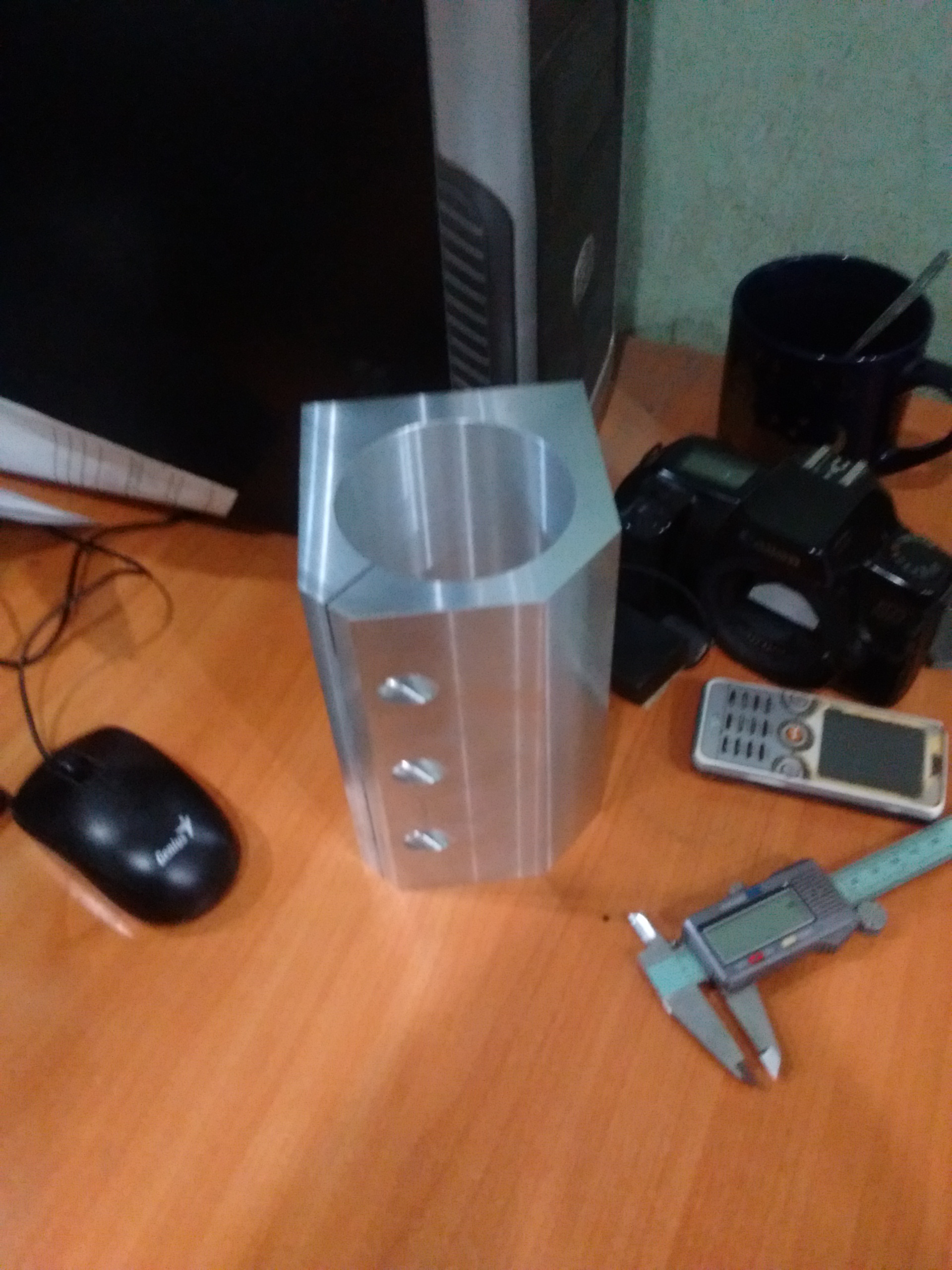

Скоро следующая серия. Интересно про что?

Re: фрезерный по дюралю из чугуна
Добавлено: 03 дек 2017, 15:26
ansanda
В смысле, надо отгадать?
Ну это колонна вертикальной оси, зубчатки ременного привода шпинделя, крышка нижнего подшипника шпинделя, лабиринтное уплотнение нижней крышки, хомут шпинделя, значит будем надеяться на видео сборки шпинделя или колонны)
Добавлено: 03 дек 2017, 15:38
aegis
ansanda, не до сборки еще далековато... работы еще много, но она движется понемногу в меру сил и времени
