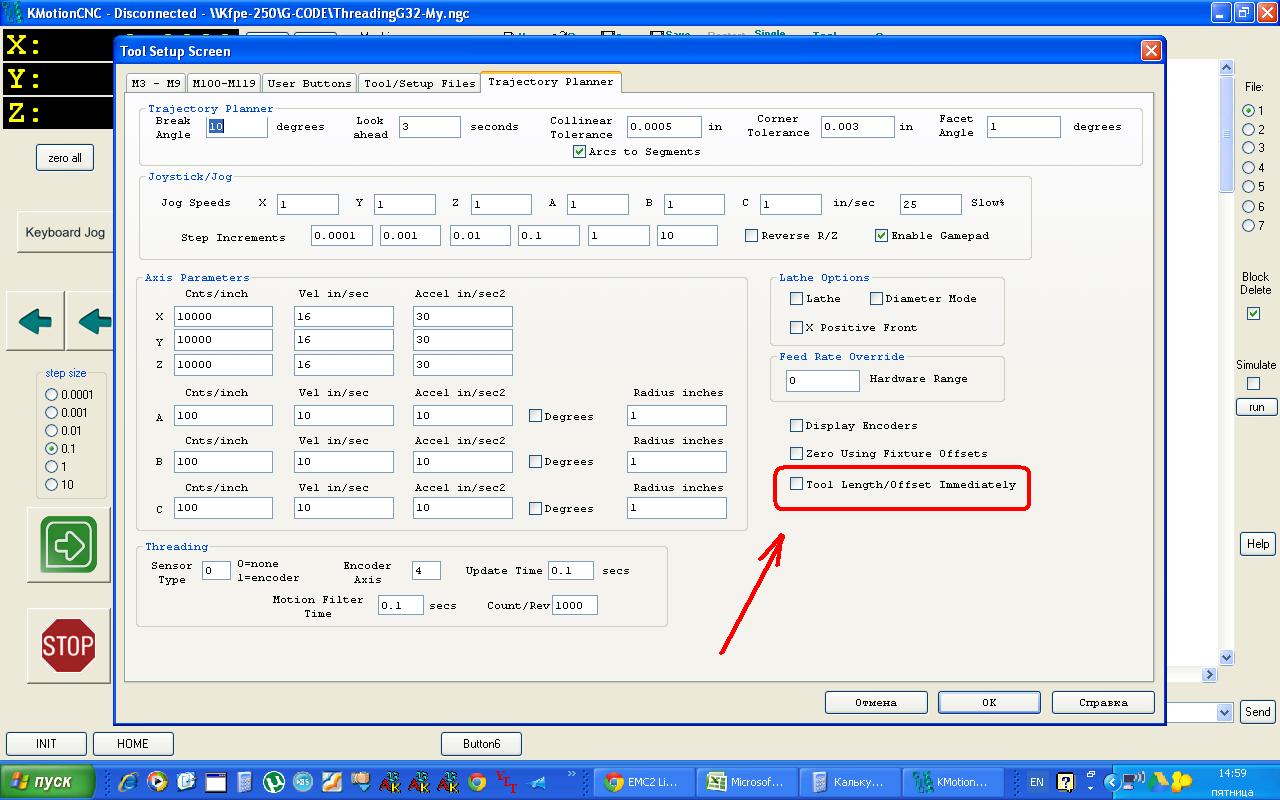

nkp писал(а):если кто знает ,что "позволяет" - поделитесь
Контроллер Kflop со своей программой KmotionCNC позволяет это делать.
tooloffset.JPG (2017 просмотров) <a class='original' href='./download/file.php?id=38680&mode=view' target=_blank>Загрузить оригинал (157.02 КБ)</a>

Я так и не понял, как это выглядит в Проф стойках?
Где и когда вводится корректор, как отводится резец, как начинается заново цикл.
Лучше всего посмотреть бы видео как это делается на реальной стойке :roll:

получается как бв вторая таблица инструментов... Плюс если это один из последних проходов, заново диаметр не пройдем...
