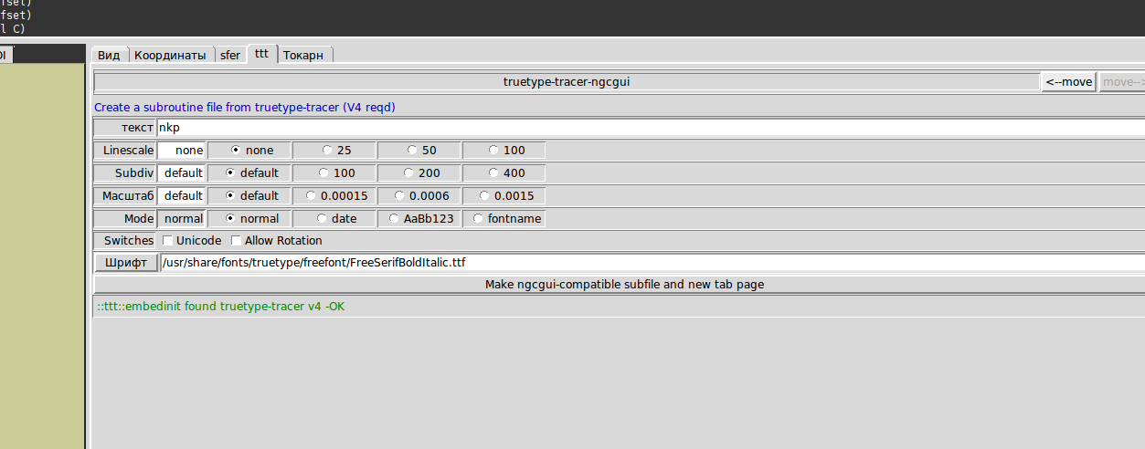

Прописать в ini файле в секции [DISPLAY] пути к этим файлам:
(пример из моего ini файла)
[attachment=10]Screenshot-7.png[/attachment][DISPLAY]
USER_COMMAND_FILE = /home/nkp/emc2/ngcgui/ngcgui_tst/tkapp.py
NGCGUI = /home/nkp/emc2/ngcgui/ngcgui_tst/ngcgui.tcl
TKAPP   = /home/nkp/emc2/ngcgui/ngcgui_tst/ngcgui_app.tcl
TKAPP   = /home/nkp/emc2/ngcgui/ngcgui_tst/ngcgui_ttt.tcl
Обратите внимание: : ngcgui_app.tcl должен предшествовать ngcgui_ttt.tcl

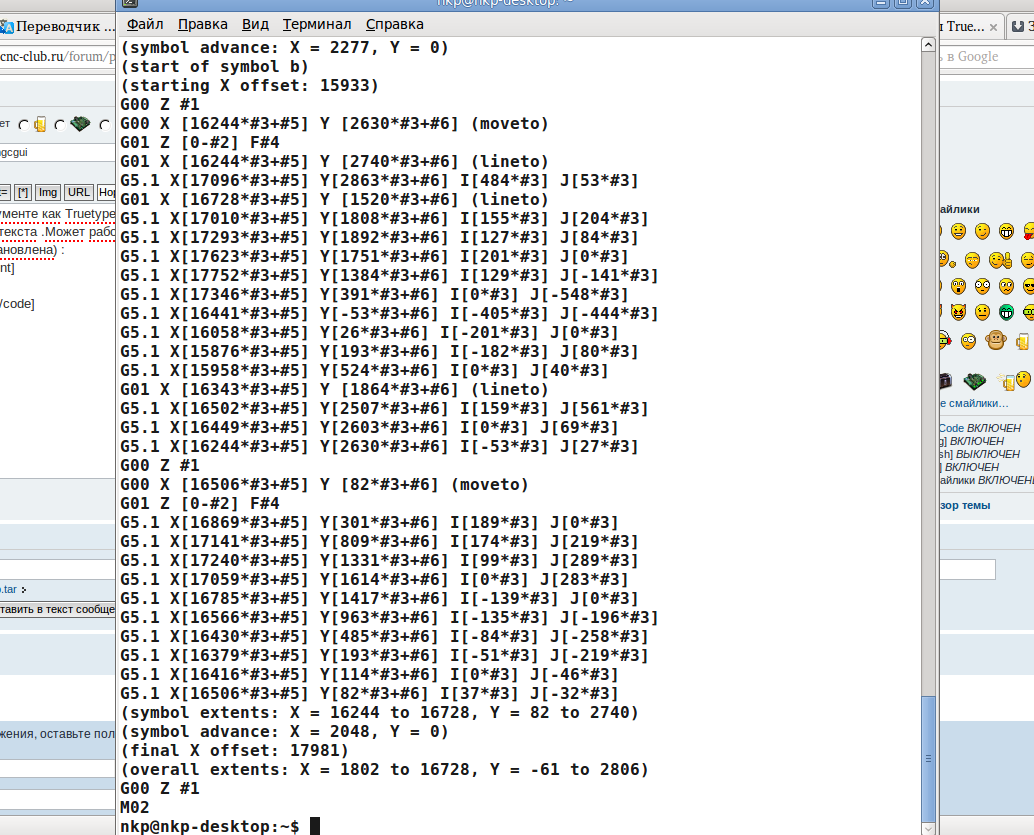

Несколько слов о таком инструменте как Truetype Tracer.
Эта программка выдает G-код текста .Может работать самостоятельно и в виде вкладки Linuxcnc.Рассмотрим оба варианта.
Сама программка (если не установлена) :
deb.tar
(20 КБ) 636 скачиваний
В консоли пишем:
truetype-tracer  CNC-Club
получаем ж-код нашей надписи:
Выделение(037).png (7586 просмотров) <a class='original' href='./download/file.php?id=6968&mode=view' target=_blank>Загрузить оригинал (213.52 КБ)</a>

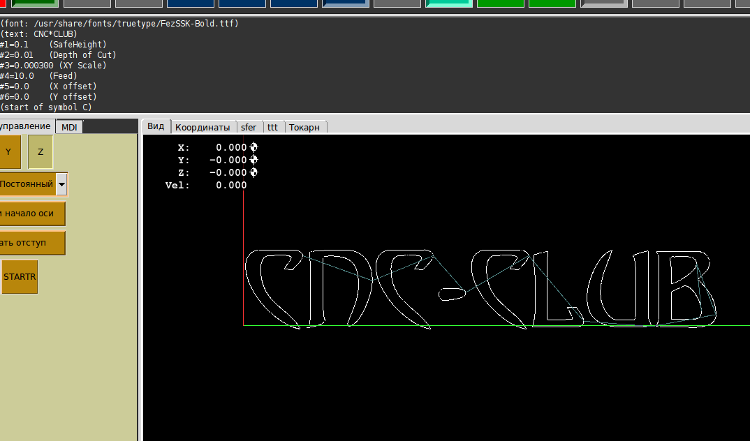

Изменим внешний вид надписи прописав нужный нам шрифт:
truetype-tracer -f /usr/share/fonts/truetype/FezSSK-Bold.ttf CNC-CLUB   > /home/nkp/emc2/nc_files/20.ngc
смотрим:
Выделение(039).png (7586 просмотров) <a class='original' href='./download/file.php?id=6970&mode=view' target=_blank>Загрузить оригинал (33.84 КБ)</a>

Теперь сделаем вкладку .
Пропишем в ini файле в секцию [DISPLAY] :
TKAPP             = /home/nkp/cnc/tcl/ngcgui_ttt.tcl
TTT               = truetype-tracer
(путь к файлу пишем свой)
В емс 2.5 файлы содержаться в сборке
Вот тут я заметил (может только у меня), что вкладка truetype-tracer (ttt) не появляетс,если нет хоть одной вкладки ngcgui.
Выделение(040).png (7586 просмотров) <a class='original' href='./download/file.php?id=6971&mode=view' target=_blank>Загрузить оригинал (37.35 КБ)</a>

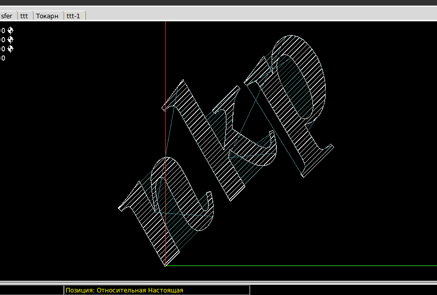

Дальше пишем нужный текст, выбираем настройки,ставим галку если нам нужно будет повернуть надпись ,жмем Make.
Открывается стандартная вкладка ngcgui в которой мы можем изменять параметры:
Выделение(041).png (7586 просмотров) <a class='original' href='./download/file.php?id=6972&mode=view' target=_blank>Загрузить оригинал (30.49 КБ)</a>
После корректировки жмем Создать-завершить :
Выделение(042).png (7586 просмотров) <a class='original' href='./download/file.php?id=6973&mode=view' target=_blank>Загрузить оригинал (20.17 КБ)</a>
