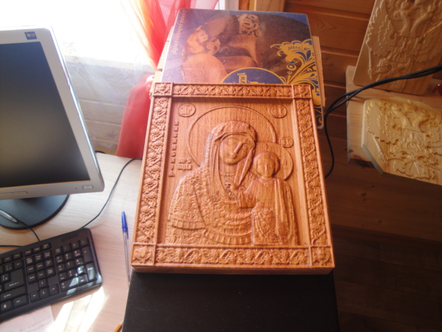

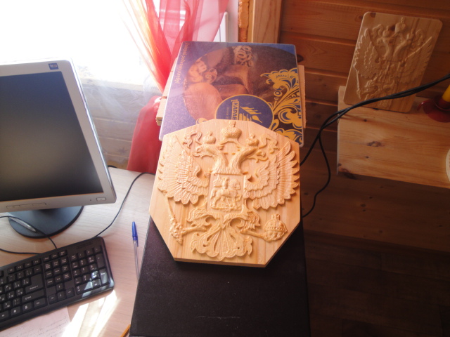

Некоторые фото изготовленных гравюр:
DSC06684.JPG (4050 просмотров) <a class='original' href='./download/file.php?id=147705&mode=view' target=_blank>Загрузить оригинал (137.24 КБ)</a>
DSC06687.JPG (4050 просмотров) <a class='original' href='./download/file.php?id=147706&mode=view' target=_blank>Загрузить оригинал (143.71 КБ)</a>
DSC06678.JPG (4050 просмотров) <a class='original' href='./download/file.php?id=147707&mode=view' target=_blank>Загрузить оригинал (139.91 КБ)</a>
DSC06686.JPG (4050 просмотров) <a class='original' href='./download/file.php?id=147708&mode=view' target=_blank>Загрузить оригинал (130.79 КБ)</a>

Для удобства пользования станком из 2см пеноплекса сделал ящик, который "одевал" сверху на работающий станок. В итоге вся пыль и шум оставались внутри.
Кстати, со стороны вполне правильно подсказывают, что это не "гравюры", а "барельефы". Но слово "барельефы" не очень удобно в произношении, поэтому буду называть резная гравюра. Язык запутывается!
