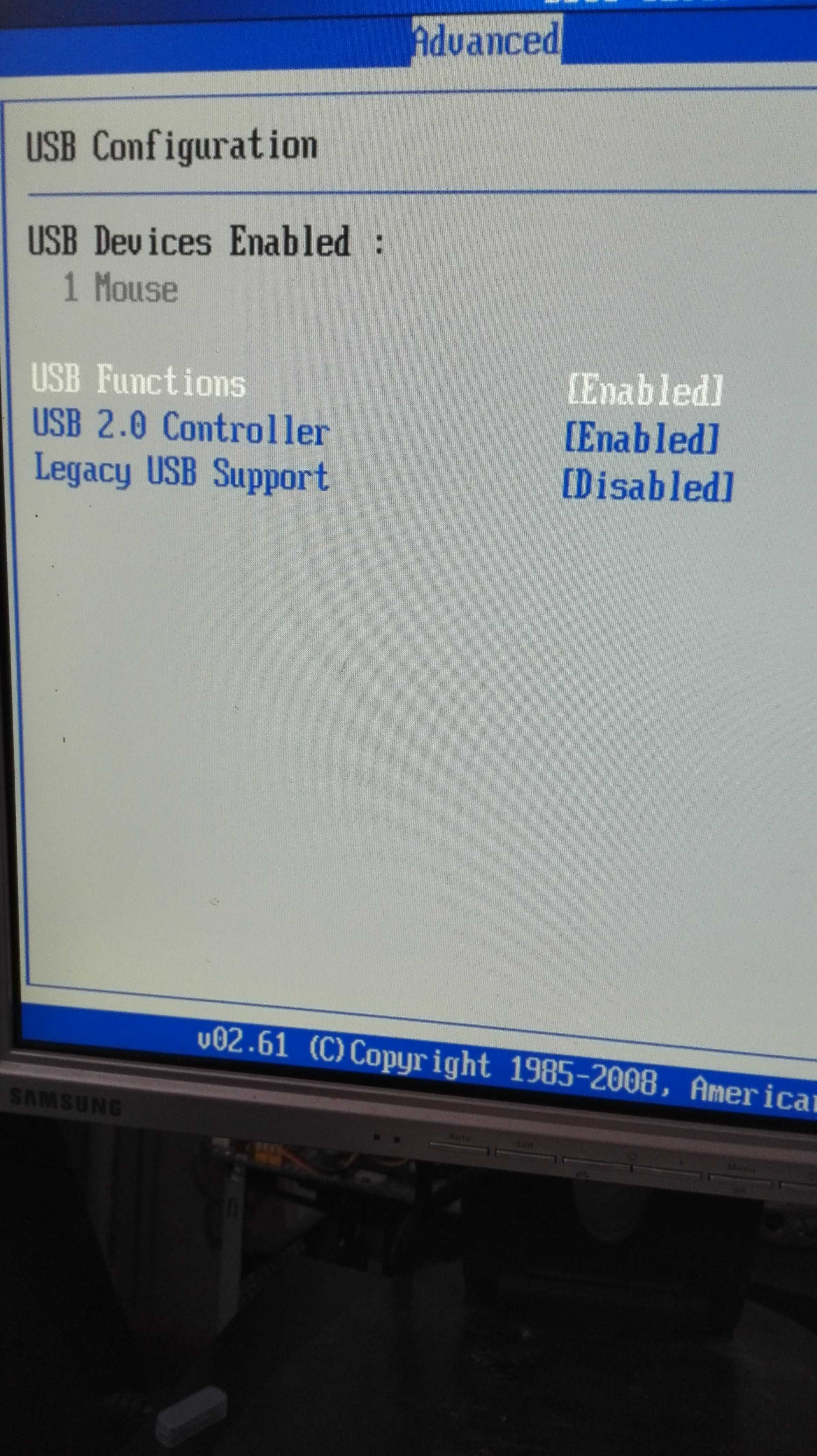

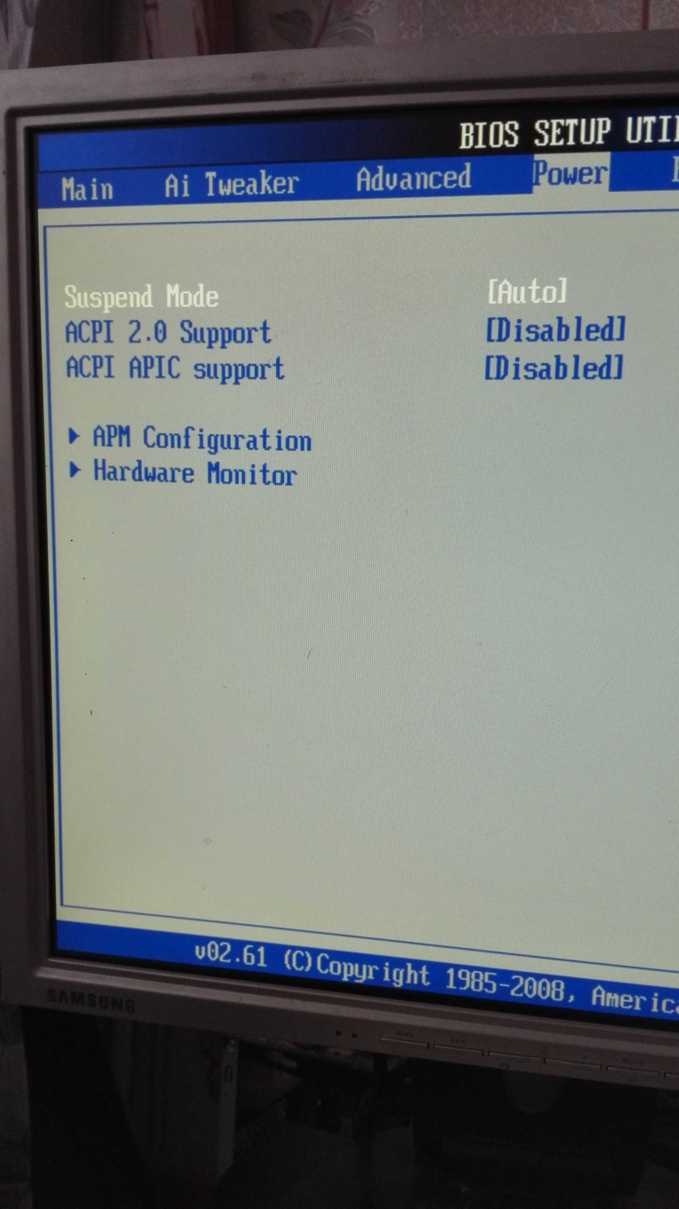

PNP/PCI Setting нашел пункт вроде VGA Interrupt Enable
C1E
у меня в биосе ничего даже и близкого не нашлось...
любые настройки ни на что не влияют увы :(
есть только пункт включить ACPI или выключить - при выключении комп просто перегружается поле постскрина...
очень может быть что что-то с прошивкой биоса...
Осталось только попробовать биос обновить и как тут высше рекомендуют один проц выделить.Ещё попробую видяхи перекинуть.
Ладно ещё на недельке поираюсь....

перекопал у себя биос - ничего подобного не нашел http://www.asus.com/ua/supportonly/P5KE ... t_Download
наверно при налчиии встроенной видяхи такой пункт меню есть. хз надо комп менять весь наверно
Re: Latency-test показания на разных материнских платах
Добавлено: 16 дек 2013, 23:14
aegis писал(а):наверно при налчиии встроенной видяхи такой пункт меню есть
должен быть!
"VGA Interrupt Enable" по умолчанию кажется сидит на 13 IRQ
сори, твой мануал посмотреть не могу, трафик увы кончился (сотовый), но думаю этот пунктик там опустили, типа "и так всем понятно"

Что делал, поотрубал в биосе:
IMG_20141209_112059.jpg (3117 просмотров) <a class='original' href='./download/file.php?id=37853&mode=view' target=_blank>Загрузить оригинал (1.09 МБ)</a>
IMG_20141209_112110.jpg (3117 просмотров) <a class='original' href='./download/file.php?id=37854&mode=view' target=_blank>Загрузить оригинал (483.83 КБ)</a>
IMG_20141209_112121.jpg (3117 просмотров) <a class='original' href='./download/file.php?id=37855&mode=view' target=_blank>Загрузить оригинал (666.64 КБ)</a>
IMG_20141209_112132.jpg (3117 просмотров) <a class='original' href='./download/file.php?id=37856&mode=view' target=_blank>Загрузить оригинал (692.59 КБ)</a>
IMG_20141209_112141.jpg (3117 просмотров) <a class='original' href='./download/file.php?id=37857&mode=view' target=_blank>Загрузить оригинал (577.76 КБ)</a>
Прописал в grub isolpus=2,3 (методом подбора)
Пытаюсь сделать пункт 4 из FixingSMIIssues
