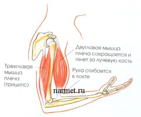

вот что я имел ввиду когда говорил про треугольник
мышца руки.jpg (6952 просмотра) <a class='original' href='./download/file.php?id=5029&sid=5b17d92e49d0f65fd97863ce8e8c425d&mode=view' target=_blank>Загрузить оригинал (21.77 КБ)</a>
мышца руки как прототип сустава с актуатором.JPG (6952 просмотра) <a class='original' href='./download/file.php?id=5030&sid=5b17d92e49d0f65fd97863ce8e8c425d&mode=view' target=_blank>Загрузить оригинал (32.97 КБ)</a>
ШД + ШВП образуют актуатор

разве здесь нет рычага? как раз 1:5 в руке и есть, наверное. со всеми вытекающими последствиями
Гармонист
Сообщения: 411
Репутация: 72
Откуда: планета Земля
Re: Хоббийный станок с ЧПУ 2го поколения типа "Рука"
Сообщение Гармонист »
в отличие от реальной руки где мышца в треугольнике работает на сжатие,
в станке типа "рука" актуатор работает на растяжение создавая поддержку
и тем самым компенсирует рычаг, добавляет жесткость конструкции (в отличие от схемы с редуктором)
актуатор принимает на себя часть нагрузки от рычага, а так же уменьшает прогибы плечей...
короче - рычаг никуда не делся, просто появилась поддержка со всеми вытекающими )
