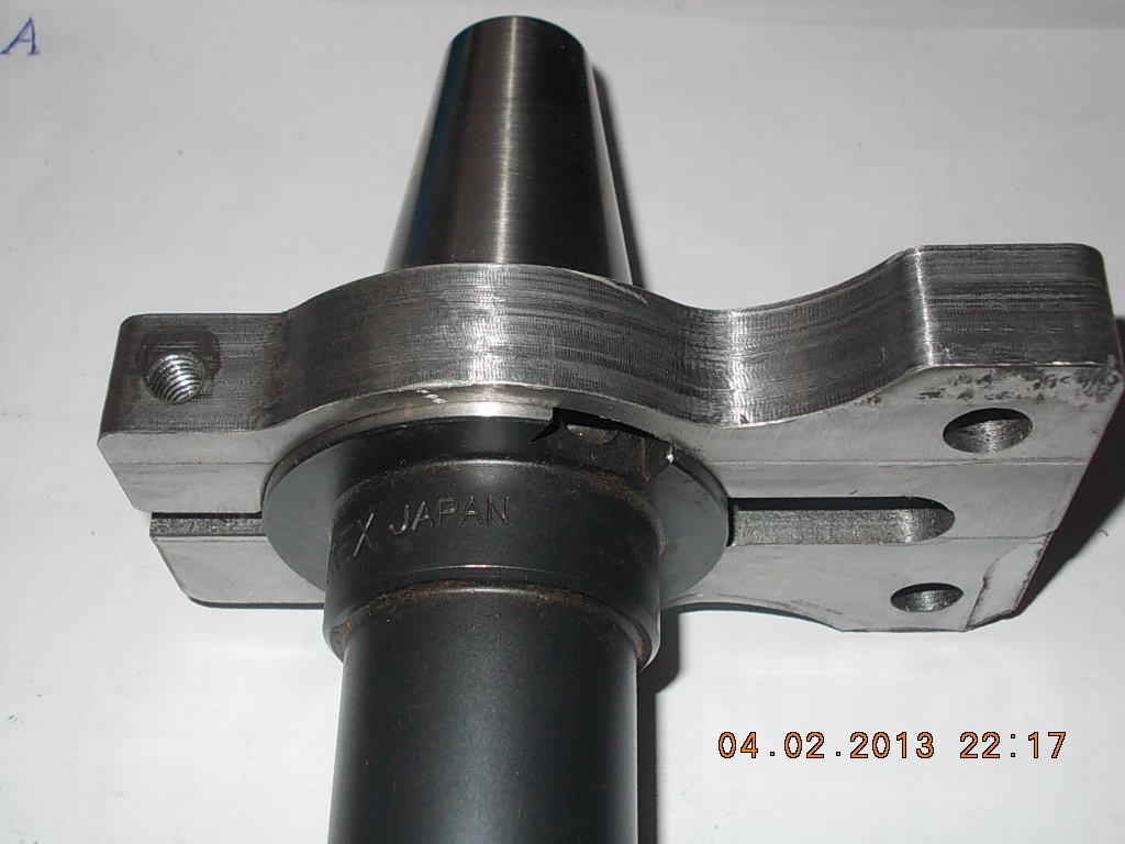

Сделал приспособу для зажима CAT/BT 40 из стали СТ3
DSCN1086[1].JPG (9184 просмотра) <a class='original' href='./download/file.php?id=11517&mode=view' target=_blank>Загрузить оригинал (269.72 КБ)</a>
DSCN1087[1].JPG (9184 просмотра) <a class='original' href='./download/file.php?id=11518&mode=view' target=_blank>Загрузить оригинал (211.41 КБ)</a>
Это приспособление нужно для фиксации оправки в удобном положении (стол фрезерного/ верстак и тд..)
Неудобно в шпинделе зажимать инструмент(фреза) с достаточным усилием, что приводит к вытаскиванию инструмента из цанг и их повреждению.
Приспособа призвана продлевать жизнь цангам и инструменту.
Приспособление может зажимать оправки CAT/BT 40 с пазом и без него.
Файл в SW2012
CAT40.rar
(161.61 КБ) 685 скачиваний

Хорошая штука :good:
Тоже надо делать.
Зажимной болт можно поставить по типу велосипедного-быстрозажимного.
Re: Мои станочки
Добавлено: 04 фев 2013, 19:30
nik1 писал(а):Зажимной болт можно поставить по типу велосипедного-быстрозажимного.
мои оправки все с пазами :) да и болтом пару оборотов сделать не проблема.
Попробую сделать воронение стали чтоб уберечь от ржавчины.
Re: Мои станочки
Добавлено: 04 фев 2013, 20:21
А мои без пазов , кажись так.
Завтра попробую зажать в капролоновую держалку.

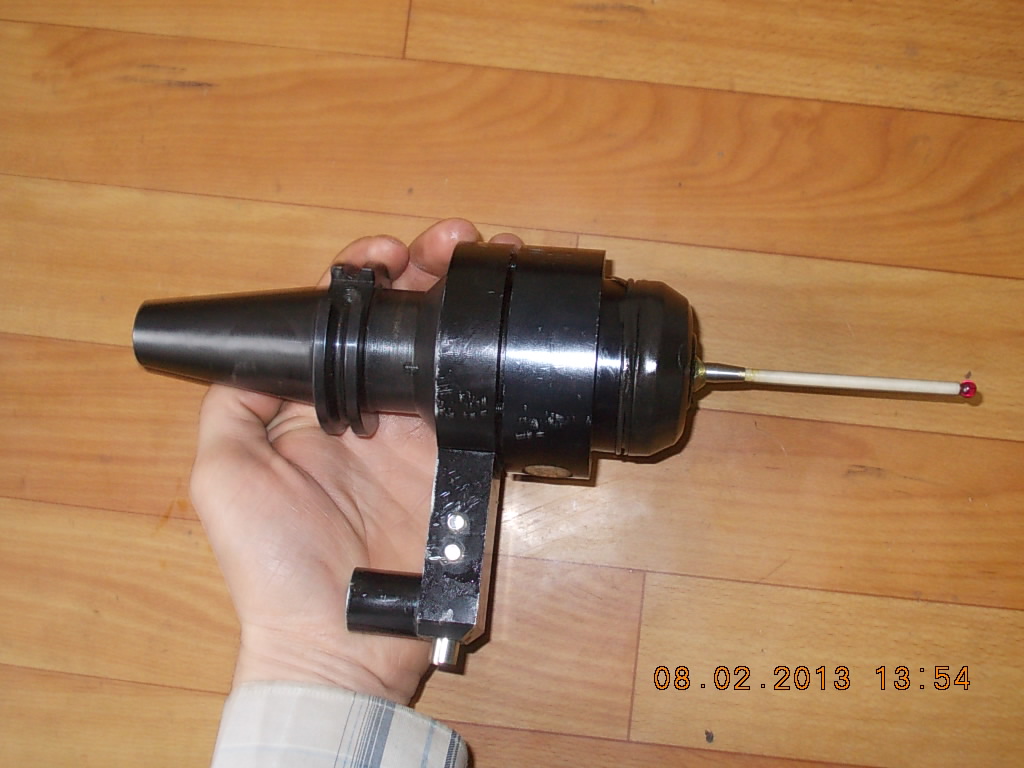

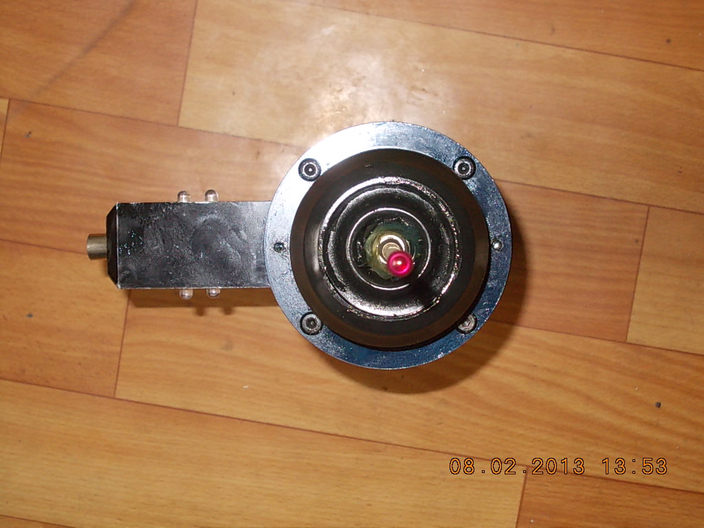

Настройка Ренишоу
Добавлено: 08 фев 2013, 01:10
Настройка Ренишоу как описано в мануале.
Индикатором обкатываем рубин Ренишоу. По индикатору регулировочными винтами регулируем так чтобы не было биений на индикаторе.
DSCN1103.JPG (9083 просмотра) <a class='original' href='./download/file.php?id=11706&mode=view' target=_blank>Загрузить оригинал (248.34 КБ)</a>
DSCN1105.JPG (9083 просмотра) <a class='original' href='./download/file.php?id=11707&mode=view' target=_blank>Загрузить оригинал (258.61 КБ)</a>

Биений при вращении?
А где у него винты???
Re: Мои станочки
Добавлено: 08 фев 2013, 10:59
Nick писал(а):Биений при вращении?
Шпиндель включаешь, подводишь к поверхности и сразу видно биение. Регулируешь примерно чтоб мало било потом по индикатору настраиваешь. Если шибко нужна точность то настраивал по микроскопу USB.
https://www.youtube.com/watch?v=TvphKvGXP_4
Nick писал(а):А где у него винты???
Снизу(когда в шпиндель зажат) в неудобном месте. В новых моделях как на видео выше уже сделали по умному.
4ре регулировочных винтов, а в центре пыльник из презика :hehehe:

Сегодня зажало гайку в оправке что обычными способами не выкрутить. Такого никогда не было. Зажал в свое приспособление, а так как еще не выточил шпонку то просо зажал винтом по крепче. Откручивать пришлось вставляя в трубу ключ. Оправка в зажиме проворачивалась. Вставил шпонку чтоб не проворачивалась и открутил гайку. Если бы сделал зажим из Ала или пластика наверно свернул ему голову :)
Re: Мои станочки
Добавлено: 10 фев 2013, 08:24
У меня пока из капролона захват
Зажимаю его в тисках так, чтобы губки тисков держали захват до самого патрона
И таким образом сломать захват , практически нереально
Железная конечно лучше , но пока нету

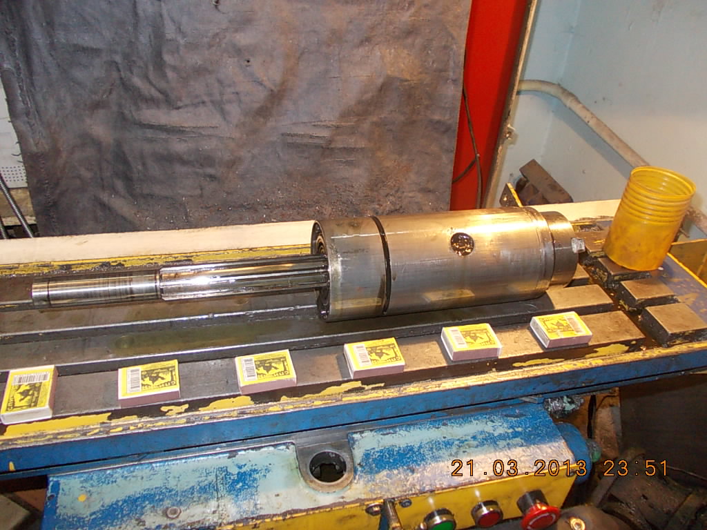

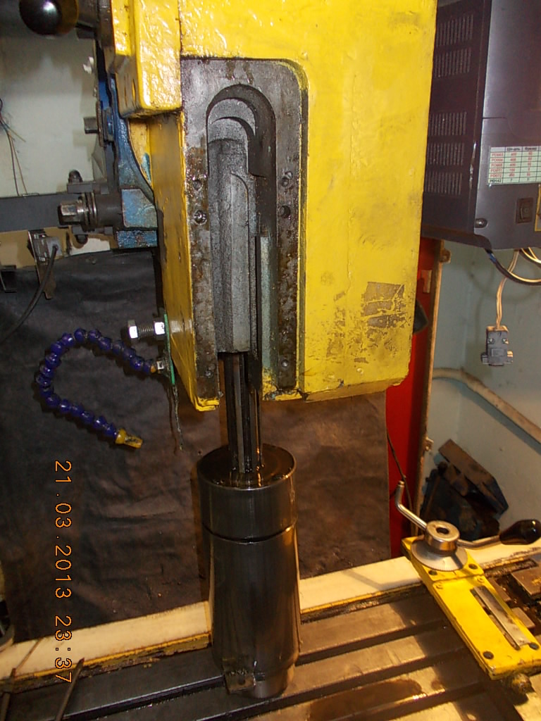

Плановый ремонт шпинделя 6Т80Ш и небольшая модернизация перед серьезной работой
У 6Т80Ш при обильной работе пинолью начинает сочится масло
DSCN1330.JPG (8760 просмотров) <a class='original' href='./download/file.php?id=13082&mode=view' target=_blank>Загрузить оригинал (238.96 КБ)</a>
Слив масло в вертикальной голове его около 4х литров
DSCN1332.JPG (8760 просмотров) <a class='original' href='./download/file.php?id=13083&mode=view' target=_blank>Загрузить оригинал (271.06 КБ)</a>
Чтобы вытащить шпиндель снимается пиноль
DSCN1334.JPG (8760 просмотров) <a class='original' href='./download/file.php?id=13084&mode=view' target=_blank>Загрузить оригинал (285.62 КБ)</a>
Легким постукиванием резиновым молотком сверху шпинделя он вылазит из коробки
DSCN1335.JPG (8760 просмотров) <a class='original' href='./download/file.php?id=13085&mode=view' target=_blank>Загрузить оригинал (274.29 КБ)</a>
Длина шпинделя чуть больше 600мм

Шпиндель в разобранном виде
DSCN1339.JPG (8747 просмотров) <a class='original' href='./download/file.php?id=13087&mode=view' target=_blank>Загрузить оригинал (237.98 КБ)</a>
Сверху стоят 2 радиальноупорных подшипника 3620В
Номинальная частота вращения: 13000 об./мин. (для жидкой смазки)
http://samip.ru/2011/11/%D0%BF%D0%BE%D0 ... 6208-7208/
Снизу стоит 2х рядный роликовый радиальный 3182110 (аналог NN3010K)
Ориентировочная цена наиболее качественных и дорогих подшипников этого типа составляет около 270 — 280 евродолларов
Максимальная номинальная частота вращения — 12000 об/мин.
http://samip.ru/2012/09/%D0%BF%D0%BE%D0 ... 0-nn3010k/
Все подшипники внешним диаметром 80мм
Снизу подшипник от 6Т80Ш, сверху с китайского шпинделя 3квт :lol:

Хорошая тема - всегда интересно посмотреть из чего состоят серьезные железки :good:

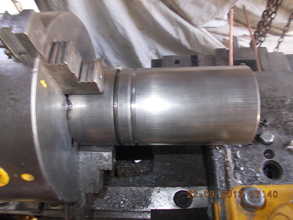

Нашел, из-за чего масло сочится?
Re: Мои станочки
Добавлено: 21 мар 2013, 23:05
Nick писал(а):всегда интересно посмотреть из чего состоят серьезные железки
после этого китайские шпиндели мелочевка :) На некоторых фрезерных станках клонах китайских в шпинделе пару подшипников стоит :)
Если менять на новые ХОРОШИЕ подшипы нужно около 400 баксов. Все подшипники судя по описанию прецизионные. Если не найду буду старые ставить, но придется на канифоль сажать, чтоб не проворачивались обоймы.
Nick писал(а):Нашел, из-за чего масло сочится?
а на http://cnc-club.ru/forum/download/file. ... &mode=view видишь черную полоску на корпусе шпинделя вот он и пропускает. Думкаю на токарном расточить под второй сальник :)
На той же фотке отверстие в станине, срезал шлифмашинкой переключатель подач. Достал он меня. В него упирается ручка тисков и они при подаче моугт или затягиваться или откручиваться.

Не смотря что у нас Новый Год 5 дней, на рынке народу мало но нашел новые подшипники по 10 баксов :good:
Проточил на шпинделе вторую канавку под сальник
DSCN1343.JPG (8710 просмотров) <a class='original' href='./download/file.php?id=13099&mode=view' target=_blank>Загрузить оригинал (235.02 КБ)</a>
