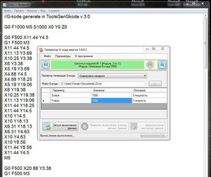

a321 писал(а):Скачал версию 3. Запустил, пытаюсь сделать g-code. Прохожу первые две стадии, ошибок не выдает, но и файл кода никуда не сохраняет. ЧЯДНТ?
Как и везде я пишу что 3-я версия в процессе разработки, т.е. она ещё очень не доделана, и проверок от неправильных действий очень мало.
Поэтому нужна точная раскадровка всех действий, т.е. скриншоты всех действий, либо видео.
на последнем шаге, нужно выбрать профиль станка, и имя файла для сохранения, но не видно какой профиль ты ты выбрал....
a321
Сообщения: 597
Репутация: 74
Сообщение a321 »

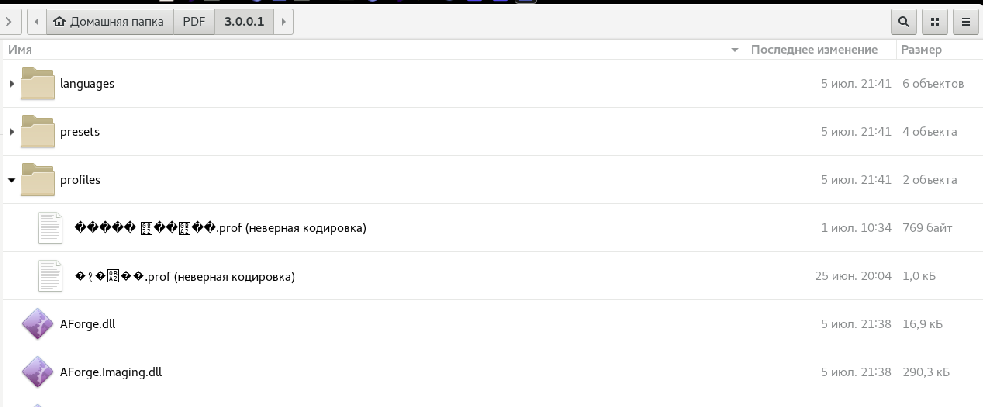

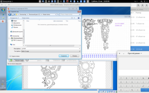

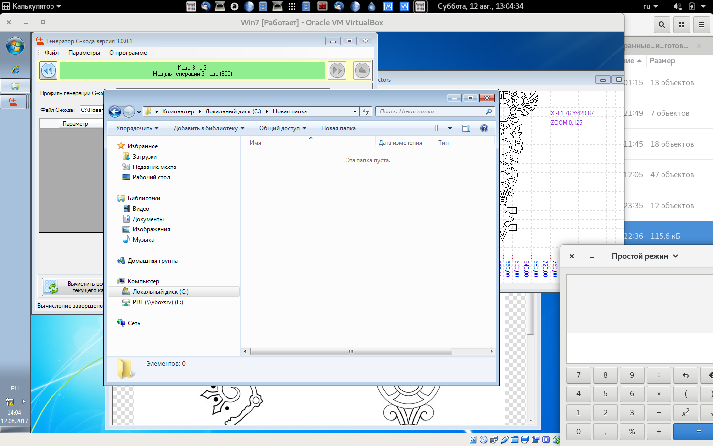

я бы с удовльствием там что-то выбрал, да меню выбора пустое. Вопрос - как наполнить? папка (директорий) профайлес пуста.
Пардон-тес, не пуста. Это винды ....
Суть в чем - с сайта скачиваем Архив сборки программы. Там, видимо, эти профайлы с русскими именами (суть есть зло), при скачиваниях\расзархвированиях буковки (могут) побиться, что и произошло, а винды в свою очередь вообще делали вид, что файлов нет.
переименовал (в 1 и 2 сотв), удалил лишнее в расширениях, выбрал профиль Фреезровка, и все ОК, спасибо.

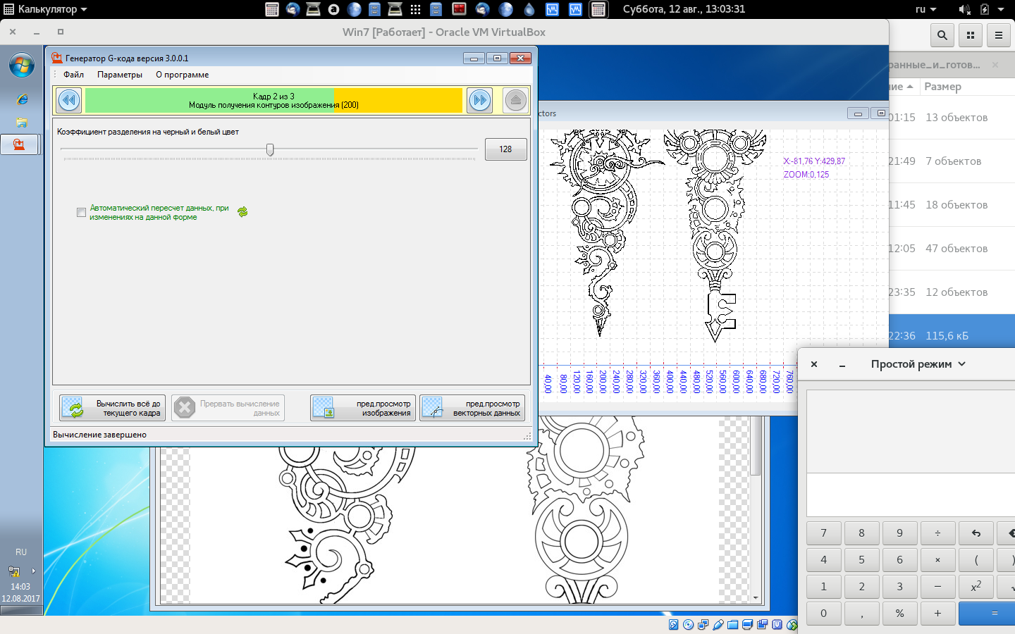

Скажу, что точность воспроизведения вектора очень хорошая. Ну для этого и на вектора бьет очень маленькие. Но вот кода M30 в конце не хватает (у себя в профиль теперь вставил). И имена файлов профилей для стабильности результата лучше делать либо цифровыми, либо на лат.

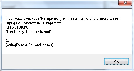

selenur писал(а):Доступна новая версия с косячками: http://selenur.ru/wp-content/uploads/3.0.0.2.zip
Ошибка при выборе пресетов с текстом
содержимое (для просмотра содержимого нажмите на ссылку)
Подробная информация об использовании оперативной
(JIT) отладки вместо данного диалогового

Вдруг пригодится.
Странно, после удаления этого шрифта из системы ошибка пропала.

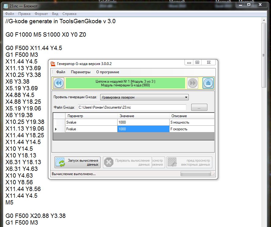

Сергей, спасибо! Потенциал у программы огромный, если судить по конструктору пресетов. Попробовал сгенерить код из текста. Похоже программа не реагирует на изменение скорости.
Глюк версии3.2.JPG (3777 просмотров) <a class='original' href='./download/file.php?id=118631&sid=35001e5bc4a9d8aba989634a0fd0ced3&mode=view' target=_blank>Загрузить оригинал (120.64 КБ)</a>
Или я где-то ошибся?
https://vk.com/rom327
Devils0 писал(а):Шрифт 'Aharoni' не поддерживает стиль 'Regular'.
В куче текста описания ошибки, есть вот такая фраза.....
Я чуть позже добавлю выбор стилей....

Rom327, подтверждаю, скорость не регулируется.
Еще при сохранении g кода не хватает сохранения пресетов скорости/мощности лазера. Было бы удобно для разных материалов сразу пресеты сохранять чтоб цифры не запоминать.
