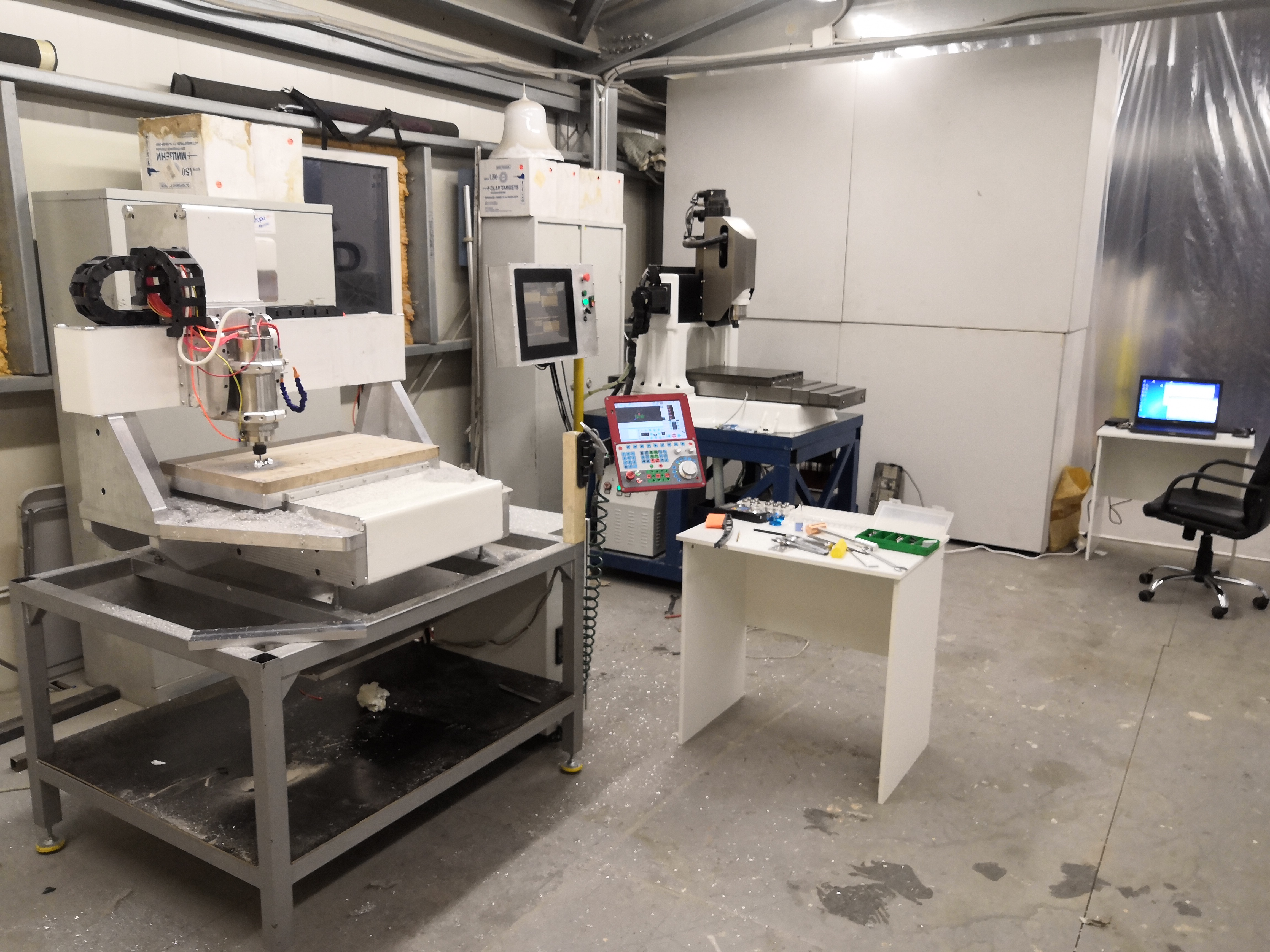

Запустился на новом месте. Тестовые сиськи в процессе.
IMG_20190105_204018.jpg (4510 просмотров) <a class='original' href='./download/file.php?id=153759&sid=989c5a11644ab4cb52b43aef29895d29&mode=view' target=_blank>Загрузить оригинал (2.6 МБ)</a>

А на дальнем плане что за станочек? Тоже твой?
Re: чпу фрезер 600х400 по металлу
Микони там. Нет он не мой но пилить буду.

frezeryga писал(а):Микони там. Нет он не мой но пилить буду.
Как микони?
Еще не пилил на нем в процессе настройки.

Макс а Микони под Mach 3?
Каковы показания безмена или ещё не замерял?
Не замерял. Но дергал както чугунку если люфтов нет то максимум 2-3 сотки гденито в опорах выжмет.

frezeryga писал(а):Не замерял. Но дергал както чугунку если люфтов нет то максимум 2-3 сотки гденито в опорах выжмет.
Хочешь сказать что он хуже чем твои станки? Сколько там на твоих было?
Сама станина ваще не гнетса у норм чугунков все что набегает это опоры и швп.

frezeryga писал(а):Сама станина ваще не гнетса у норм чугунков все что набегает это опоры и швп.
Так если там ШВП с натягом и дюплексы в опорах, откуда там люфты?
Ну который дергал не микони там были. Этот проверю может завтра.

Испытал на деле плунжерный насос от nik1 тема ваще крутая теперь крою по 1мм за проход спокойно. https://youtu.be/AIHI1y8AlGw

frezeryga писал(а):теперь крою по 1мм за проход
:) Бедные портальщики...
Всмысле бедные?

frezeryga писал(а):теперь крою по 1мм за проход спокойно.
Смотри, шпакля отлипнет ;)
Не оилипнет.

frezeryga писал(а):Всмысле бедные?
В том, что очень неудобно работать, и как следствие не производительно. Кабинет толковый довольно трудно на портал сделать, чтобы полноценную сож поставить, гайки на шпинделе крутить каждый раз, инструмент в базу не записать, шпиндели слабые, по многу не снять, тиски не поставить, не расточить не посверлить. Только раскрой и плоские работы.
