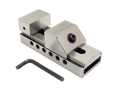

Добавлено: 11 май 2013, 13:54
Сергей=
nik1 писал(а):Еще оказалось , что прецинзионные тиски совсем не прецинзионные
Видимо у китов на все свои параметры качества
А это вы про какие Тиски , а то я покупать собрался такие вот?:
$(KGrHqR,!h!E8gr7VEB6BPUzvfRzL!~~60_12.jpg (2650 просмотров) <a class='original' href='./download/file.php?id=14530&mode=view' target=_blank>Загрузить оригинал (28.5 КБ)</a>
$T2eC16J,!)UE9s3wBnneBR(ql2gnfg~~60_12.jpg (2650 просмотров) <a class='original' href='./download/file.php?id=14531&mode=view' target=_blank>Загрузить оригинал (20.21 КБ)</a>
Добавлено: 11 май 2013, 14:21
У меня типа верхних
Но может твои лучше будут :)
Смотрел хорошие тиски, 25 тыр - легко
Посмотрел на детальке ту выточку, глаз видит просто царапинку
Видимо фотик хорошо видит косяки :)

Думаю чутка проапгрейдить тиски, сделать по бокам паза для прижимов
И поставить калённый штырь в механизм зажима
