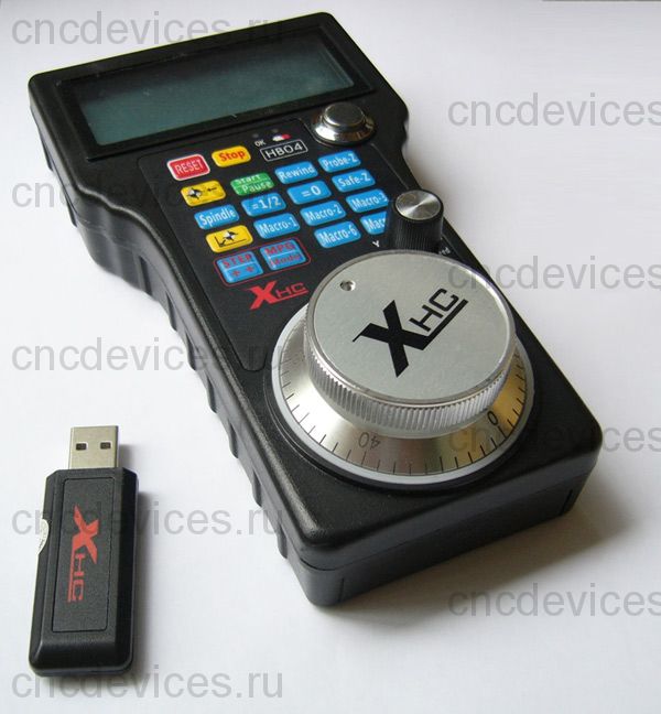

WhiteMask
Ну почему нет...есть, вопрос только в деньгах.
Вот безпроводной MPG-шник с 6-ю програмируемыми кнопками. Специально для Mach3 сделан.
pulthb041600px-jpg.jpg (2816 просмотров) <a class='original' href='./download/file.php?id=53720&mode=view' target=_blank>Загрузить оригинал (48.64 КБ)</a>

DeNew Lab
WhiteMask писал(а):Ну почему нет...есть, вопрос только в деньгах.
Да Вы знаете, увы не в деньгах дело, именно нет пультов или я пока не нашёл, а этот был у меня полное .... и первое это энкодер с своими 50 ппм. И в целом он не удобен лично мне :-(
Пока как варианты этот смотрю, а толку то смотреть, купить надо и узнаю )))
