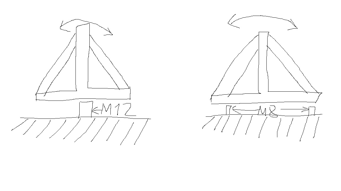

В моем понимании все обстоит следующим образом:
В идеальном мире скорее всего одна каретка бОльшего типоразмера будет иметь бОльшую жесткость по сравнению с одной кареткой меньшего размера.
Если учесть, что натяг кареток одинаков и качество их исполнения так же одинаково.
Но на практике не все так однозначно. Не забывайте, что одна каретка может быть чуть свободнее, другая - чуть плотнее.
Если одна каретка большего размера будет сидеть чуть свободнее, то ботанка детали, закрепленной на ней, на большом вылете может быть совсем печальной.
Да, эта каретка может нести большую нагрузку по сравнению с двумя меньшими каретками, но таких нагрузок в легоньком станке скорее всего и не будет никогда.
А будут относительно небольшие, которые как раз и выберут все "микролюфты" свободносидящей большой каретки.
все же используя две разнесенные каретки меньшего типоразмера, мы уменьшаем вероятность такого исхода.
Далее, не факт, что будет хорошая параллельность основания рельса к верхней плоскости каретки.
Используя две каретки, мы опять же "усредняем" эту кривизну, частично за счет некоторого натяга, который создает сила упругости притягиваемой к двум кареткам детали, частично за счет небольшого искривления этой детали.
Вот как можно выразить приземленно эту ситуацию с двумя или одной кареткой, на мой взгляд:
Новый точечный рисунок.jpg (2790 просмотров) <a class='original' href='./download/file.php?id=182925&sid=dd65fe05f6599c96744b4824afb49e7e&mode=view' target=_blank>Загрузить оригинал (70.55 КБ)</a>
Если представить, что основание абсолютно жесткое, прикрученная сверху к основанию деталюха так же абсолютно жесткая.
Слева она прикручена одним винтом М12, к примеру, а справа - двумя винтами М8.
И мы пытаемся приложить какую-то силу к вершине прикрученной деталюхи, стремясь отклонить ее вертикальную ось на какой-то угол.
Имхо, что контсрукция с двумя винтами м8 будет давать меньшее отклоние, чем с одним винтом м12, несмотря на то, что сам винт имеет больший момент затяжки и несет большую нагрузку, чем два винта м8.
Просто за счет разных рычагов...
Как мне видится, в случае со станком будет та же ситуация.

Lafayette писал(а):Не совсем
Поясни?
Что будет отличаться в пользу того, что мы поимеем меньшее отклонение?
Скорее всего со станком будет еще только хуже дело обстоять, т.к. прикрученная деталюха будет не абсолютно жесткая и гнуться будет и она, внося дополнительные погрешности.

Re: Наборы "Вектроник" для самостоятельной сборки ЧПУ станка
Umnik писал(а):Слева она прикручена одним винтом М12, к примеру, а справа - двумя винтами М8.
даже если справа будет на 16 шт М4 прикручена - будет жестче

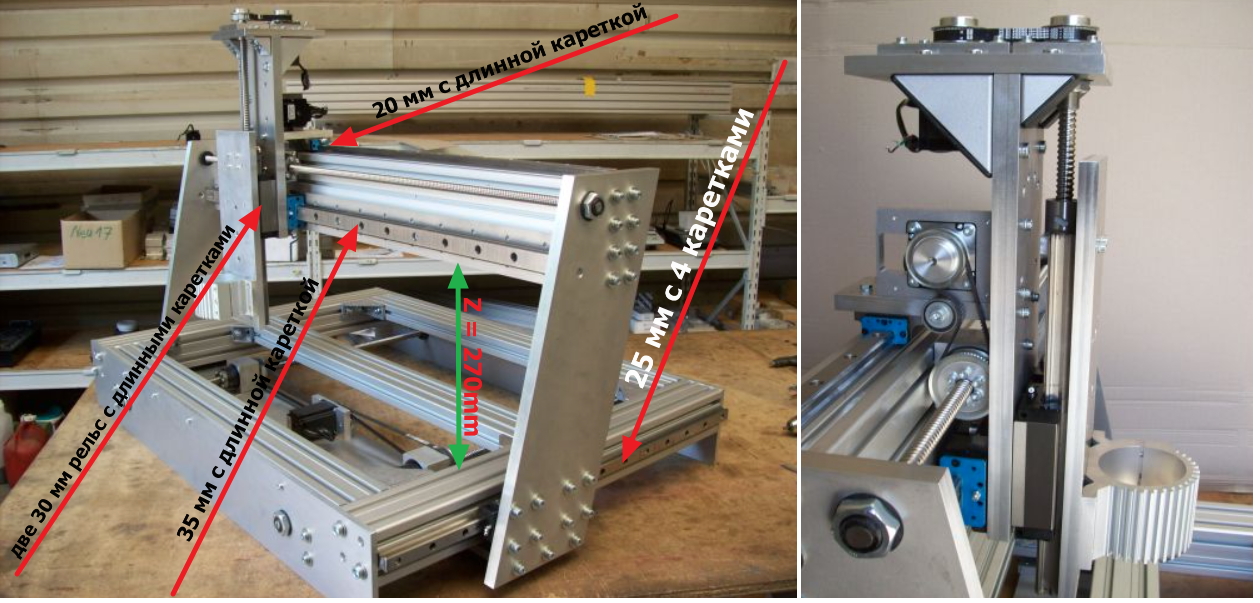

Глянем на его рельсы. На фото я отметил, какие рельсы он использует...
Dedok iz Germanii 2.jpg (2700 просмотров) <a class='original' href='./download/file.php?id=182927&sid=dd65fe05f6599c96744b4824afb49e7e&mode=view' target=_blank>Загрузить оригинал (556.95 КБ)</a>
Обратите внимание, пролет оси Z = 270mm!!!
Обратите внимание, он пользует многие каретки фланцевые, которые еще жестче обычных, и он отмечает, что "ДЛИННЫЙ ВАРИАНТ" кареток. Я выше таблицу hiwin выставлял, я там данные фланцевых убрал (таблица слишком большой получалась), так их данные были еще жесче!!!
- На оси Z фрезерные станки имеют две 30 мм направляющих с длинными каретками.
- Ось X имеет направляющую 35 мм с длинной кареткой и направляющую 20 мм в верхней части балки, также с длинной кареткой.
- Направляющие на столе osi X оснащены направляющими 25 мм с 4 каретками

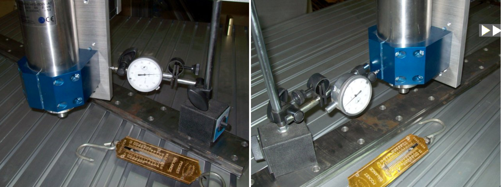

Теперь, любимая тема фрезерюги: БЕЗМЕН, только на 10кг усилия.
Только, обратите внимание, что он не просто тянет безменом 20 кг и радуется, а он обьясняет, почему он это делает, и какие усилия на фрезе, и сколько надо для хорошей работы, и на каких классах станков параметры выше и это другая ценовая категория...
Dedok iz Germanii bezmen.jpg (2700 просмотров) <a class='original' href='./download/file.php?id=182928&sid=dd65fe05f6599c96744b4824afb49e7e&mode=view' target=_blank>Загрузить оригинал (615.82 КБ)</a>
текст с его страницы в переводе Гоогла
Проверка жесткости на кручение оси X (речь идет о статической опоре осей под нагрузкой, которая ничего не говорит о производительности фрезерного станка!).
P3-Cobra испытана по оси X (какое усилие фрезер выдерживает на фрезере и какую точность можно достичь с помощью этого фрезерного станка). Нижняя часть фрезерного двигателя на шпинделе вытягивается с полностью выдвинутой осью Z при 100 Н (10 кг). Деформация оси X (щеки) составляет 50 мм (0,05 мм). Не особенно хорошо, но, конечно, неплохо ... - ну, у других фрезерных станков стоимостью до 10 000 евро совершенно другие проблемы ...
Испытание проводилось при включенных шаговых двигателях 3 Нм с уменьшением тока на 50%. Таким образом, около 60% деформации происходит за счет механики, а остальные 40% уступают шаговым двигателям (они находятся на микрошаге и поэтому не закреплены на 100% - уступают дорогу).
Для достижения тех же значений, что и для оси Y, необходимо установить щеки толщиной 25 мм. Но производительности, безусловно, достаточно. Протестируйте свой маршрутизатор, потянув 10 кг на полностью вытянутый Z-шпиндель ;-)
Этот циферблатный индикатор на рисунке имеет общий диапазон измерения один миллиметр, а деление дисплея составляет 0,001 мм (1 год).
Проверка оси Y (речь идет о статической опоре осей под нагрузкой). Этот «тест резьбы» очень популярен среди фрезерных станков:
P3-Cobra испытана по оси Y (длина этого портального луча составляла всего 920 мм, а не 1200 мм, как у нового P3). Нижняя часть фрезерного двигателя натягивается на шпиндель с полностью выдвинутой осью Z и в середине оси X с 100 Н (10 кг). Деформация оси Y (длинная ось) составляет 35 мм (0,035 мм). Это хорошая ценность. Испытание проводилось при включенных шаговых двигателях 3 Нм с уменьшением тока на 50%. Таким образом, около 60% деформации происходит за счет механики, остальные 40% уступают шаговым двигателям (они находятся на микрошаге и поэтому не закреплены на 100% - уступают дорогу). При фрезеровке нагрузка составляет от 1 до 5 кг, поэтому ничто не мешает с точностью 2/100 мм.
Мне не нужно проверять вертикальную ось Z, потому что она не поддается и очень сильна (Z-деформация при силе 100 Н при 30 мм).
Что мы имеем:
По оси Х 0,05мм на 10кг, т.е. на 20 кг было-бы 0,1мм
По оси Y 0,035мм на 10кг, т.е. на 20 кг было-бы 0,07мм
НО ЗАМЕДТЕ, высота портала по Z не ка у фрезерюги 100мм, a 275mm!!! Уловили смысл?
При фрезеровке нагрузка на фрезу составляет от 1 до 5 кг, поэтому ничто не мешает работать с точностью до 2/100 мм.
т. е. если-бы по Z было-бы 100мм, то дедка было бы соответственно = 0,036mm по оси X, по оси Y было бы соответственно = 0,025mm ПРИМЕРНО!
А ведь. поле станка не 600х400, а в 2 раза больше!!!
Какие там данные у фрезерюги, может станок дедка еще по жестче будет :hehehe:
Вывод: старичек не так-то и прост... и одна каретка VS 4 каретки не всегда в выйграше, а бывает и проигрывает....
