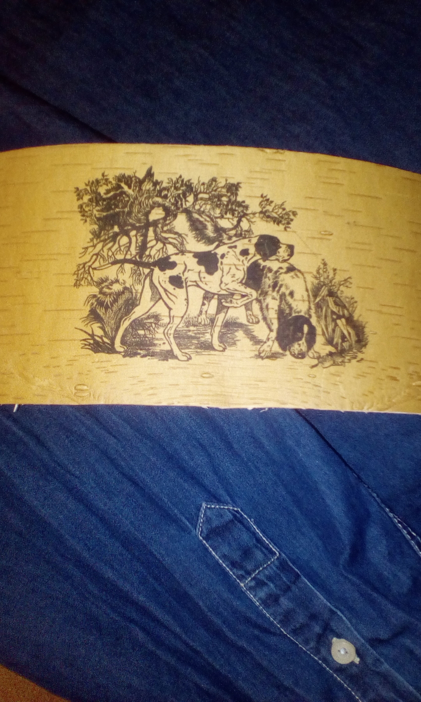

нашёл ещё одно применение лазеру
делаю изделия из бересты, туески(бурак) ну и обычные баночки для рыбаков и охотников
оказалось жечь на бересте в общем то можно и даже приятно, запах бересты :)
заготовка (3774 просмотра) <a class='original' href='./download/file.php?id=116918&mode=view' target=_blank>Загрузить оригинал (983.99 КБ)</a>
заготовка
готовые (3774 просмотра) <a class='original' href='./download/file.php?id=116920&mode=view' target=_blank>Загрузить оригинал (963.47 КБ)</a>
готовые

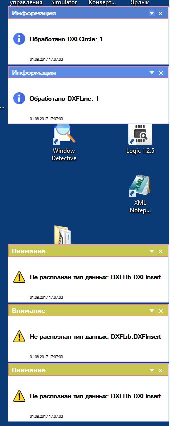

Добавлено: 01 авг 2017, 12:23
Если нужна поддержка PLT, или HPGL файлов, присылайте файл, главное что-бы было название и версия программы в которой это делалось...
А то разные программы генерируют данные как попало :-) и с универсальной загрузкой не срослось. Буду добавлять варианты парсинга данных, с описанием в какой программе генерировалось.

Добавлено: 01 авг 2017, 15:10
Включил отображение сообщений, и в правду 3 траектории в файле были которые раньше мне не попадались :-)
2017-08-01_170801.png (3537 просмотров) <a class='original' href='./download/file.php?id=117259&mode=view' target=_blank>Загрузить оригинал (30.38 КБ)</a>
Добавлю поддержку и их :-)

Добавлено: 01 авг 2017, 17:51
Rom327 писал(а):
selenur писал(а):Включил отображение сообщений, и в правду 3 траектории в файле были которые раньше мне не попадались :-)
Странно получается: если нарисую 7-8-9-N-угольник опять не распознает?
Одну и ту-же фигуру в файле DXF можно описать используя различные "примитивы", из 10-ка примитивов что распознает используемая мной компонента, я реализовал только 5-6 (уже даже не помню :hehehe: точное количество) т.к. DXF я генерировал используя Fusion а он для всего использует лишь пару примитивов. А без примеров где используются остальные примитивы код написать не могу...

Добавлено: 01 авг 2017, 20:24
Rom327 писал(а):Все равно не до конца понял: многоугольники состоят из отрезков. Вроде как должно влет определять?
Круг определился как примитив "Круг", а линия как "линия", а вот прямоугольник, и пяти и шести угольник как примитив "Insert" который я ранее не встречал, а вот пример того-же самого в Fusion:
2017-08-01_222324.jpg (3503 просмотра) <a class='original' href='./download/file.php?id=117281&mode=view' target=_blank>Загрузить оригинал (343.04 КБ)</a>
Тут круг это "круг", а остальные фигуры "полилиния"
