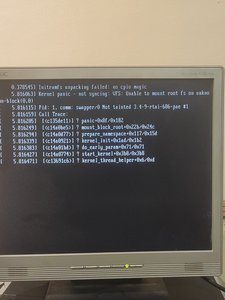

Alex47rus
Сообщения: 5
Зарегистрирован: 19 май 2020, 22:19
Репутация: 4
Re: Установка LinuxCNC EMC2
Сообщение Alex47rus »
Скачал, установил, не запускается система, но при прогрузки системы с флешки все работает
pic1590159889334.jpg (8324 просмотра) <a class='original' href='./download/file.php?id=181646&sid=9a7b89bc91c8dc4f06c4afe661f03dd5&mode=view' target=_blank>Загрузить оригинал (2.67 МБ)</a>
Здесь похоже с разбивкой диска что-то намудрили или с указанием раздела куда ставить...
Alex47rus
Сообщения: 5
Репутация: 4
Делал по автомату
