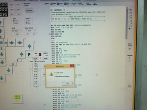

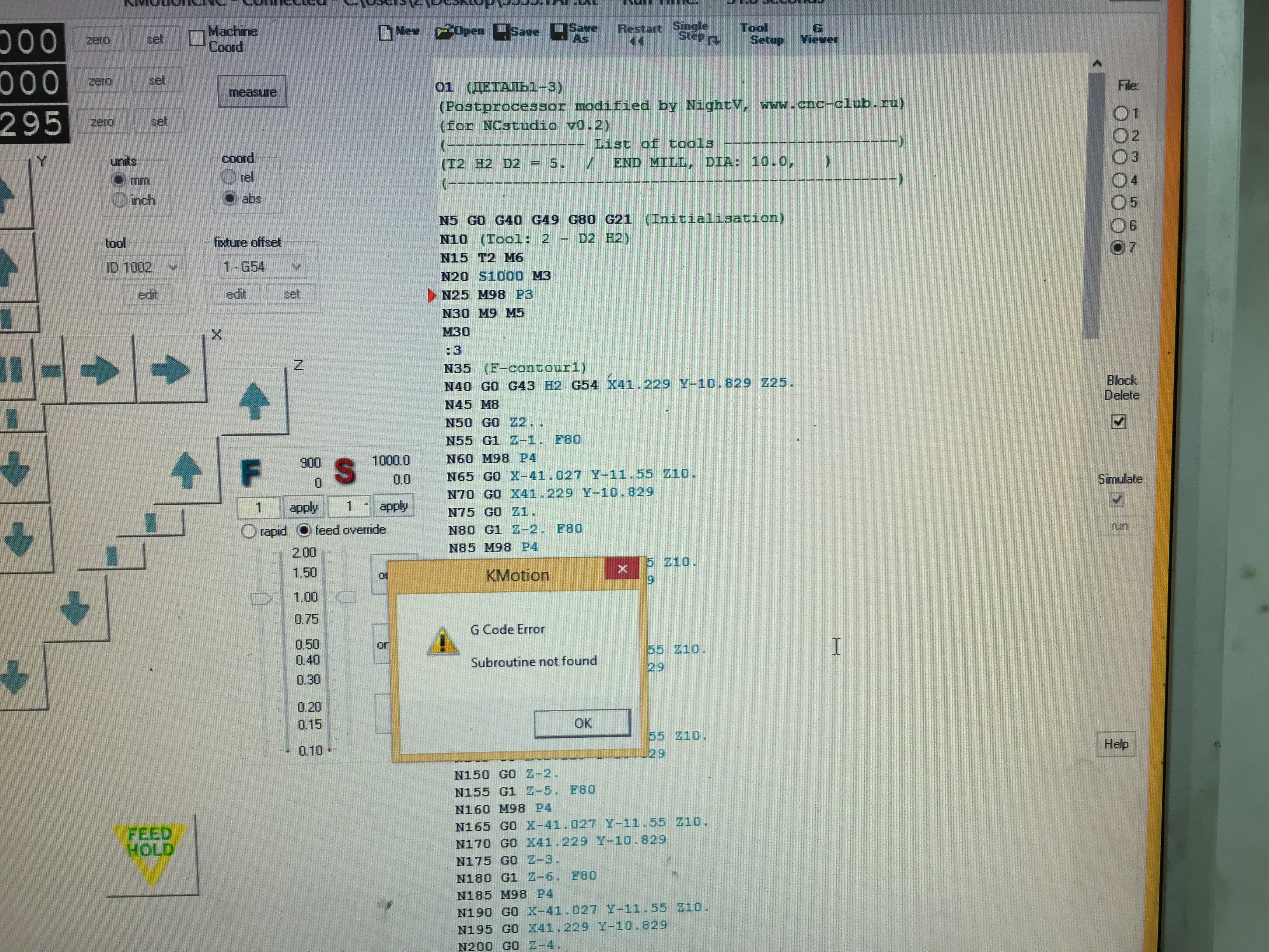

Все сделал как и планировал, КАМ построил УП и не ругался, (оставил тока один пост, вернее тока файлы из архива)
А вот станок -
image.jpg (2139 просмотров) <a class='original' href='./download/file.php?id=54468&sid=3755cea281a2a657ac3916aba8f6c516&mode=view' target=_blank>Загрузить оригинал (3.76 МБ)</a>
сделал так - поставил все оси в середины и казал что это ноль, деталь 30мм в высоту, безопасное растояние в КАМе поставил 10мм, симуляция прошла без ошибок, а когда без инструмента запустил что бы отработал цикл станок то он сразу написал что надо поменять инструмент, я ему ОК, и дальше а он вот что написал

5555.TAP.txt
(3.74 КБ) 988 скачиваний
вот такой код згенерировался, его на станке испытывал.
Re: SolidCAM
странно, вместо О3 и О4 стоят :3 :4 :thinking:
момент...
Re: SolidCAM
поменял, пробуй
у меня NCstudio никогда не было, так что пост будем отрабатывать на тебе, будешь в роли кролика :hehehe:

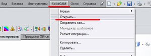

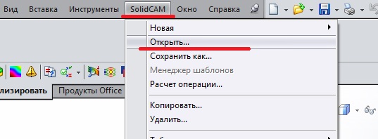

кстати, чтобы солид схавал новый пост, перезагрузка не нужна, даже сам солид закрывать не нужно, просто закрой деталь и снова открой, через солидКАМ

NightV писал(а):кстати, чтобы солид схавал новый пост, перезагрузка не нужна, даже сам солид закрывать не нужно, просто закрой деталь и снова открой, через солидКАМ
Если правится сам пост (GPP) - вообще ничего не нужно перезагружать, просто перегенерить G-код... А вот если правится vmid - тогда да...
