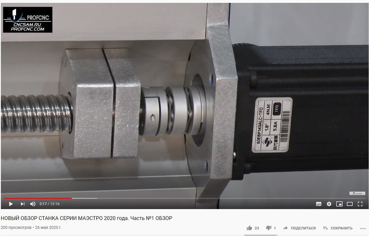

опора за 3тр значит дорого. а поставить жирный профиль, рельсы хивин, и прочие не дешевые плюшки а потом весь потенциал этого великолепия обосрать люфтящими копеечными подшипниками как в самых голимых китайских станках на круглых валах. любой механизм это цепочка и если в хорошую жирную цепь вставить одно дохлое звено то вся цепь будет дохлая. также и тут пока в станке есть говноподшипники с люфтами все эти хивины, их классы точности и хоть 30й типоразмер не имеет никакого смвсла. как болталось так и будет болтатся на пару десяток.

cncsam качество.jpg (5261 просмотр) <a class='original' href='./download/file.php?id=182592&sid=eed4b2d37fe87b5741d3af35d2cf88d8&mode=view' target=_blank>Загрузить оригинал (103.96 КБ)</a>
фото бы посадочного места под подшипники. За один установ пилились?
