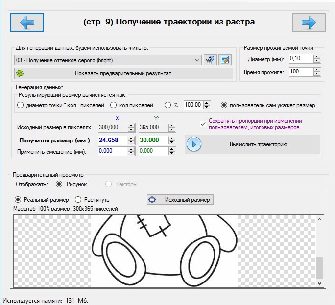

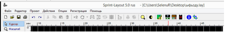

Taganrog писал(а):Вопрос в догонку форматы diptrac'а кушает ?
Вот тут я приводил видео, получения платы из гербер файла, от диптрейса: Re: Мои увлечения, и прочие штуки :-) #250
В программе уже есть модуль загрузки данных из гербер файла, но пока нормально удается парсить файл только от Диптрейса, т.к. я только им пользуюсь для проектирования и создания плат.

selenur писал(а):
111.PNG (2782 просмотра) <a class='original' href='./download/file.php?id=115333&mode=view' target=_blank>Загрузить оригинал (74.77 КБ)</a>
название файла :hehehe: :good:
selenur писал(а):Так-что платы из спринта теперь можно будет делать :-)
:good: Как и где скачать???
на GitHub(е), 2 версия . или я не то делаю Ткни носом.

lenivets писал(а): Как и где скачать???
http://selenur.ru/?download=1&kccpid=79 ... _v_3.0.zip
Добавлено: 04 июл 2017, 09:18
lenivets
Спасибо милый человек ,но там нет поддержки PLT. наверное Сергей пока собирает программу.

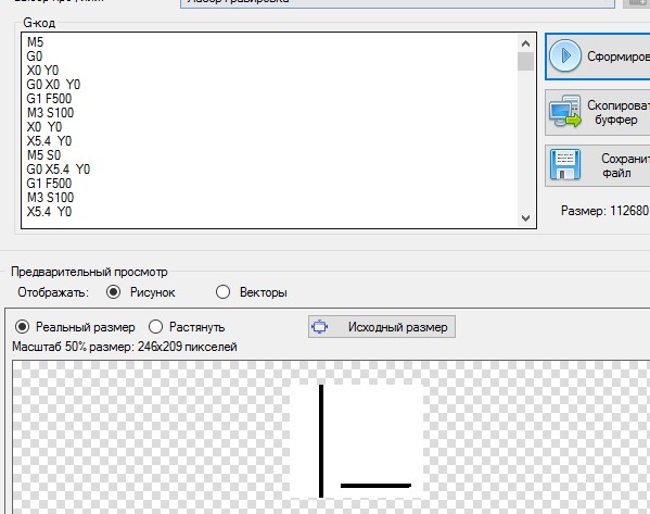

Добавлено: 05 июл 2017, 15:47
motorist828
Поэкспериментировал, выходит такое
Настройки в программе
Screenshot_41.jpg (2689 просмотров) <a class='original' href='./download/file.php?id=115418&mode=view' target=_blank>Загрузить оригинал (119.46 КБ)</a>
И результат
DSCN2277[1].JPG (2689 просмотров) <a class='original' href='./download/file.php?id=115419&mode=view' target=_blank>Загрузить оригинал (142.56 КБ)</a>
В самом низу и правое, этот управление через шпиндель, стандартным профилем "лазерная гравировка" программы.
Видно что лазер работает всегда, лишь притормаживая там где он должен включатся, оставляя дыры из за задержек.
Среднее это я убрал параметр S из кода а М3/М5 заменил на быстрые М11р1/М10р1, станок работает быстро, на лазер так же горит почти всегда, там где должен и не должен.
Слева я инвертировал команды включения и выключения лазера.
Внимательно посмотрел код который выдаёт программа, он изначально с ошибкой, может я конечно что то не так делаю...
Вот, смотрим первую строку, идёт включение лазера ( M3 S100) на 0 координатах, затем лазер идёт до 5,4мм, там выключается, потом делает ускореное перемещение на туже координату? (G0 X5.4 Y0) и снова включает лазер.
Хотя как мы видим по самой картинке, у нас от 0 до 5,4мм просто белый цвет и лазер работать не должен.
Screenshot_42.jpg (2685 просмотров) <a class='original' href='./download/file.php?id=115420&mode=view' target=_blank>Загрузить оригинал (61.16 КБ)</a>
Добавлено: 05 июл 2017, 21:01
Добавил 2 новых видео:
Генерация из PLT
https://www.youtube.com/watch?v=gHhbH5G-KvM
GERBER из программы DipTrace
https://www.youtube.com/watch?v=5cG-mzrt52k
Новая версия доступна тут: http://selenur.ru/?page_id=797
Все косяки в работе интерфейса что попались мне поправил, те косяки что попадутся вам, пишите сюда, так думаю быстрее косяки все поправлю.
Проверил работу программы под windows XP, теперь вроде глюков больше нет.

motorist828 писал(а): Внимательно посмотрел код который выдаёт программа, он изначально с ошибкой, может я конечно что то не так делаю...
А пришли файл профиля который ты для это используешь, я его гляну :-)
