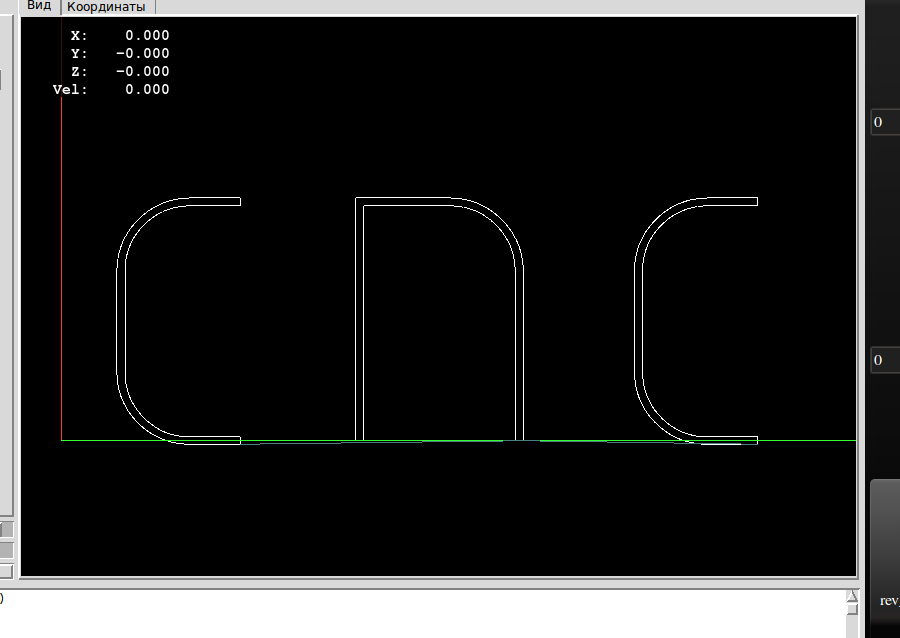

Сгенерированный Gкод в EMC2 (709634 просмотра) <a class='original' href='./download/file.php?id=507&sid=02e8bcba4202598106080d26283c84b6&mode=view' target=_blank>Загрузить оригинал (21.99 КБ)</a>

Re: Gcodetools - plug-in Inkscape для экспорта в Gcode
Ага, а у нас оказывается код не в git, а в bazaar хостится.
Может двинем в github???
правда, я уже двинул... вопрос в том, переносить ли всю разработку туда?
ЗЫ дописал, а точнее переписал bender, теперь вроде работает... блин, три раза переписывал, пока нормально не получилось, а ведь програмка на две строчки... старею :(...
Вот тут последняя версия: https://github.com/cnc-club/gcodetools/tree/bender
Код вот такой получается:

как я понял - ttf шрифты в любом случае должны быть замкнуты ...
вот у меня результат с isocp.ttf:

Тьфу ты! Точно. Радует, что хоть тоненькие буковки получаются...
А не введёте в курс дела? "Вопрос поднимали" и... до чего договорились-то? Что нужно рисовать самим шрифты? или закрыть глаза на сей момент?

вроде бы в автокаде всё это есть - точно не скажу - отсутствует автокад...
