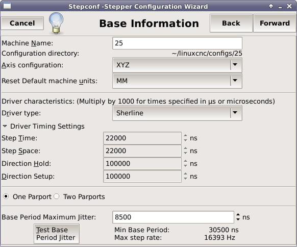

Когда запускал видео с youtube в хорошем качестве параметр Max jitter был очень большим 270000
2.jpg (6810 просмотров) <a class='original' href='./download/file.php?id=110649&mode=view' target=_blank>Загрузить оригинал (63.92 КБ)</a>
Параметры Step Time, Step Space, Direction Hold и Direction Setup подобрал случайно выбрав Sherline в Driver type.

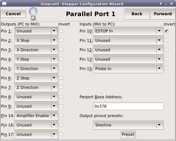

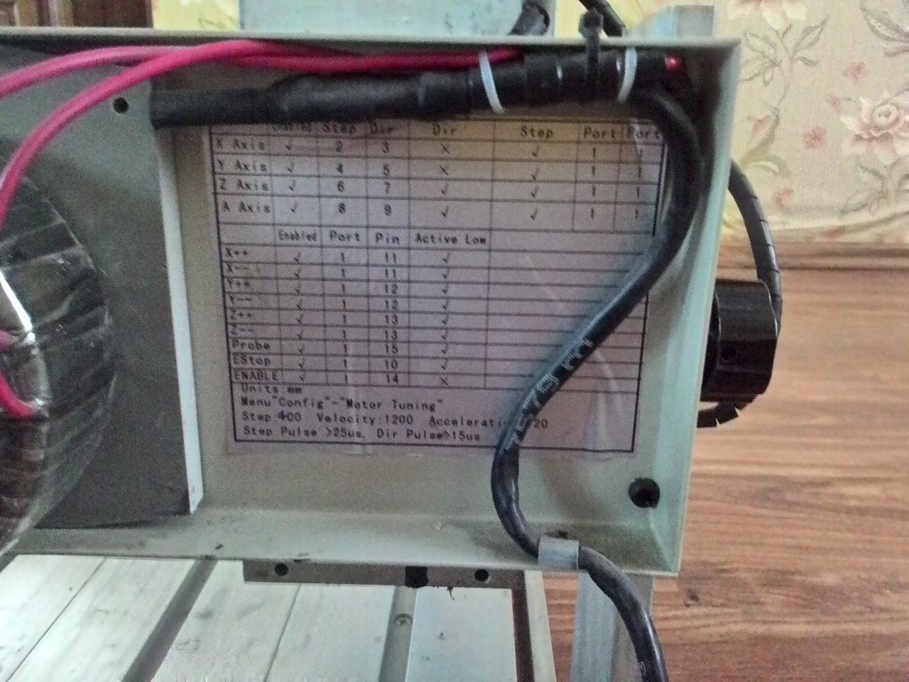

Расстановку пинов смотрел по настройкам Mach3. Думаю, что где-то здесь нужно ещё что-то добавить что бы все заработало.
На станке наклеена такая вот наклейка с указанием пинов (фотка отсюда - http://www.cnc-club.ru/forum/viewtopic. ... 63&t=12018 станок похожий только там al2)

я не смотрел прикрепленные файлы
скорее всего проблема с выводом энабле который идет на драйвера ШД
у тебя 14 вывод ЛПТ (амплифаер энабле ) этот сигнал должен быть подан на все выводы энабле драйверов ШД , возможно этот сигнал надо инвертировать в конфиге .

При попытке инвертировать любой Outputs-сигнал через Stepconf выдаёт ошибку при запуске LinuxCNC.
что то вроде: pin номер такой-то invert not found
В настройках mach3 видел что Enable только один 14-й пин
После настройки ни в одном файле конфигурации .hal или .ini нет моего адреса порта 0x378.
Он есть только в файле .stepconf
Берёт ли LinuxCNC при загрузке данные из файла .stepconf ?

После инвертирования 14 порта тест осей в stepconf не проходит.
После нескольких тестирований stepconf выяснил следующее:
Тест осей возможен когда в Parport Base Address написано:
0
0x378
378
И не работает тест осей когда написано:
1
x378
parport0

ZOL писал(а):что то вроде: pin номер такой-то invert not found
Наверно что-то вроде не так делаешь...
ZOL писал(а):После настройки ни в одном файле конфигурации .hal или .ini нет моего адреса порта 0x378.
Он там и не нужен - в документации написано почему... :)
ZOL писал(а):Берёт ли LinuxCNC при загрузке данные из файла .stepconf ?
Нет, этот файл только stepconf'у и нужен.
ZOL писал(а):Когда запускал видео с youtube в хорошем качестве параметр Max jitter был очень большим 270000
Написав в конфиге меньшее значение обмануть LinuxCNC не получится - нормально работать не будет.
ZOL писал(а):И не работает тест осей когда написано:
Ещё не будет работать даже если там написать "хочу чтобы работало!". :)
Re: Конфигурация EMC2 LinuxCNC
Добавлено: 05 май 2017, 11:01
ZOL
Издеваетесь?
Но я всё равно его настрою ;)
Добавлено: 05 май 2017, 11:11
ZOL писал(а):Издеваетесь?
Нет. Просто намекаю, что в документации есть ответы на все подобные вопросы... :)
ZOL писал(а):Но я всё равно его настрою ;)
Охотно верю. Но после прочтеия документации на это не потребуется вся жизнь... :)
Добавлено: 05 май 2017, 13:10
solo
а у меня почему то в хел файле есть такая строка
loadrt hal_parport cfg="0x378 out"
в мануале форума про парпор написано так
Re: EMC2 Integrators Manual Перевод на русский язык #44
для инверсии пина парпорта
### Если вы хотите чтобы активное значение было 0, инвертируйте этот пин:
# setp parport.0.pin-01-out-invert 1

Подскажите что он от меня хочет, в степконфик шаговые тестируются когда ставлю галочку инверсии, но после сохранения выдаёт такую ошибку. Без инверсии движки молчат, но зато файл запускается %)
Добавлено: 08 май 2017, 16:44
R2d23d
Фу разобрался :)
