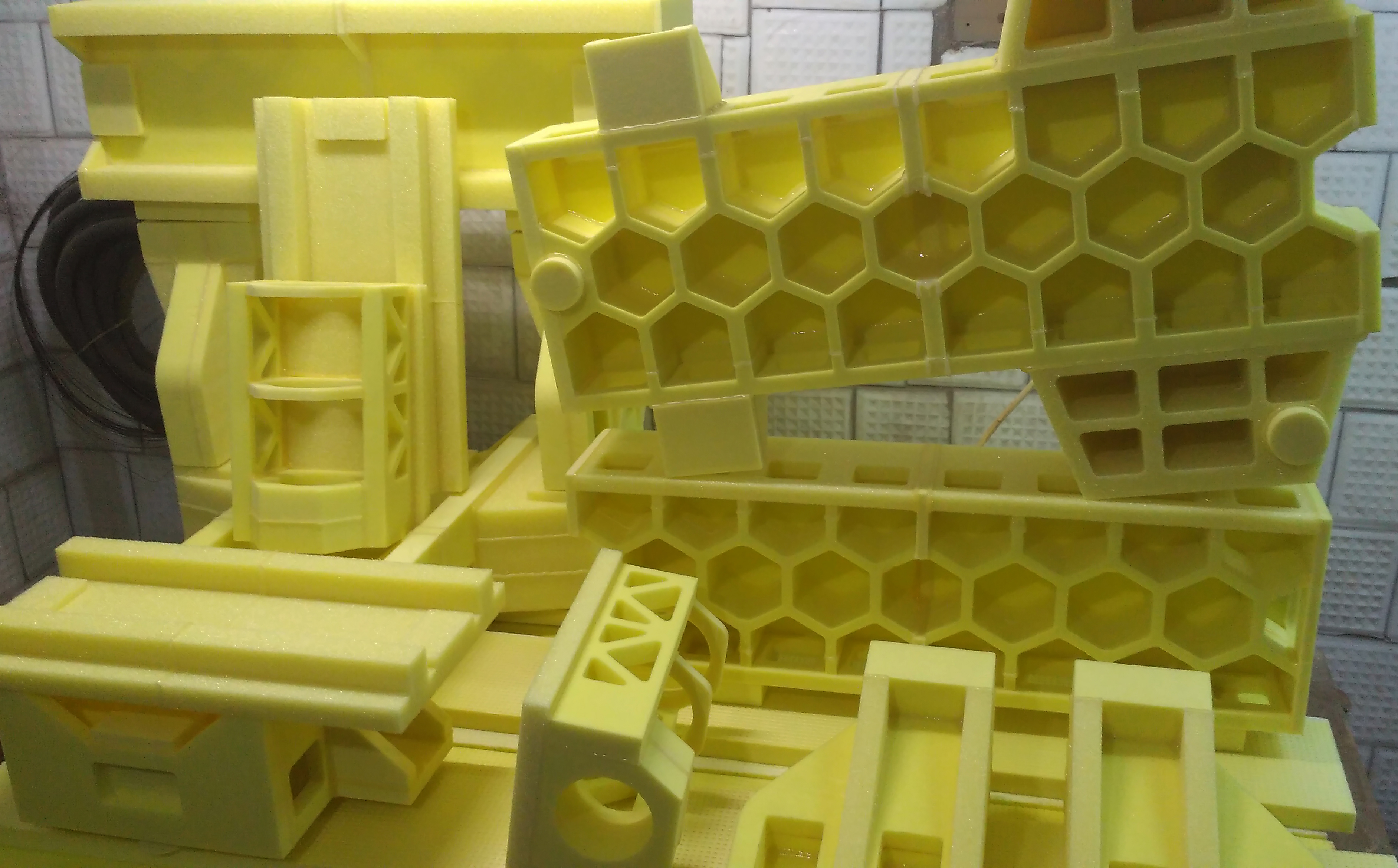

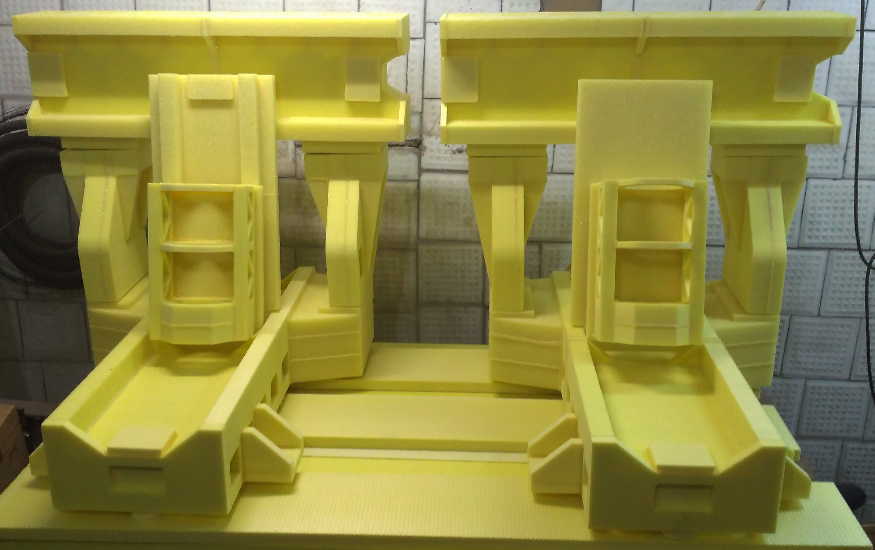

Наконец закончились мои новогодние праздники. Десять дней, десятки разных УП, сборка, склейка.
Изменения с прошлой модели: сделал толще ноги портала и добавил косынки/рёбра, пятаки под опоры ШВП разнесены на всю длину станины/портала/супорта Z (для того, чтобы использовать максимальную длину винта и не подгонять гайку ШВП близко к опоре). Ось Z цельно литая с одним хомутом крепления мотор-шпинделя снизу, высота хомута 60 мм.
Все доступные стыки конструкции проклеил термопистолетом, в отливке клей будет как сварочный шов, который при необходимости легко можно зачистить болгаркой. Прошлый опыт показал, что склейка просто на клей для потолочки не проливается "в глубь" детали на 0,5-1мм. Соответственно и шпаклевать пенопластовую модель потолочным клеем не получится.

Возьми на заметку вот такой клейИзображение полимеризуется от влаги ( пенопластовые заготовки перед склейкой можно(даже нужно)увлажнить , при застывании немного вспенивается(расширяется) заполняя собой дефекты подгонки деталей......

Сообщение aegis »
niksooon, а как он выгорает?

Сообщение Chili »
Подожги полиуретан и узнаешь ))..на балончике написано - на полиуретановой основе.

aegis писал(а):niksooon, а как он выгорает?
В литейку не таскал, есть просто опыт использования в авиамодельном прошлом.....
но с вероятностью 99,9999% сгорит, т к основа полиуретановая ,т.е тот-же самый материал из которого выплавляемая модель у автора станка и сделана.........

Сообщение Caponi »
niksooon писал(а):Возьми на заметку вот такой клейИзображение полимеризуется от влаги ( пенопластовые заготовки перед склейкой можно(даже нужно)увлажнить , при застывании немного вспенивается(расширяется) заполняя собой дефекты подгонки деталей......
Им всяко приятнее работать ,чем всякой бытовой шнягой навроде титана и проч...........
отличный клей. деревяшки таким клею. и стоит относительно не дорого. если хорошо схватился, фиг уже разломаешь, только ломать склеенный материал

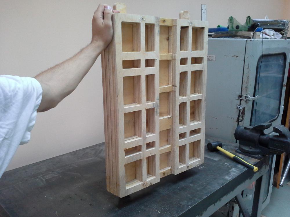

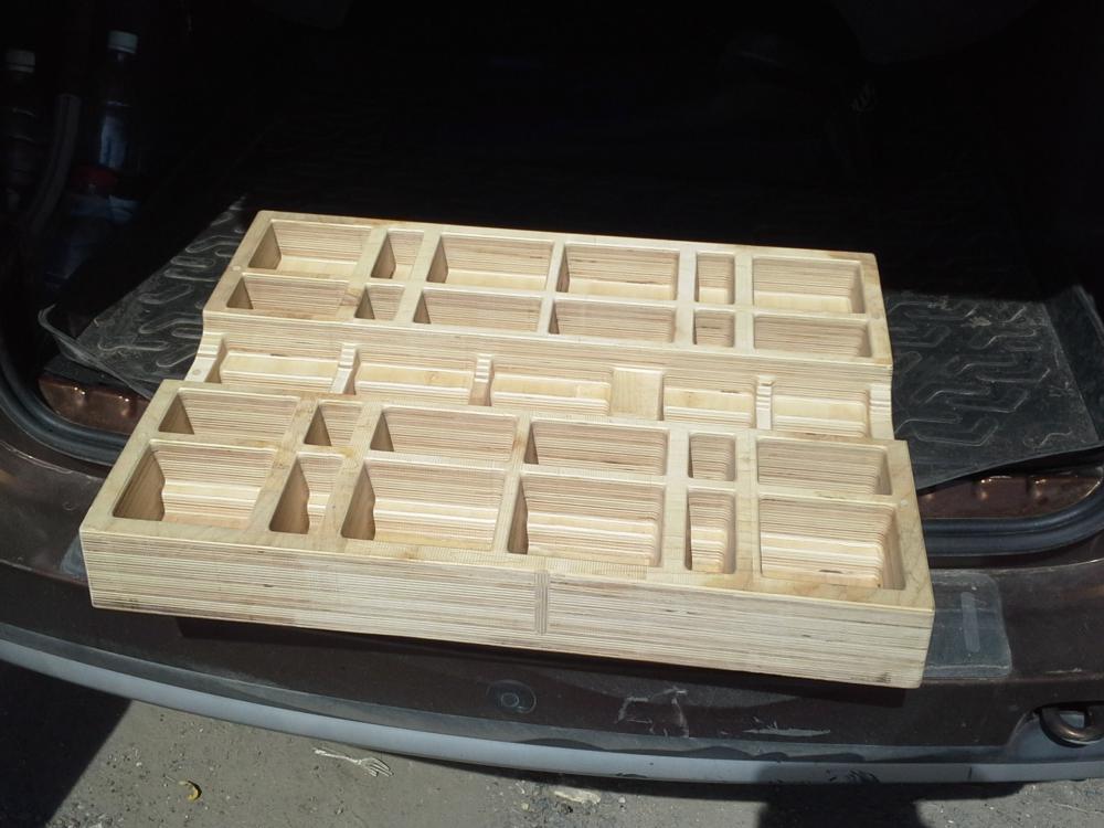

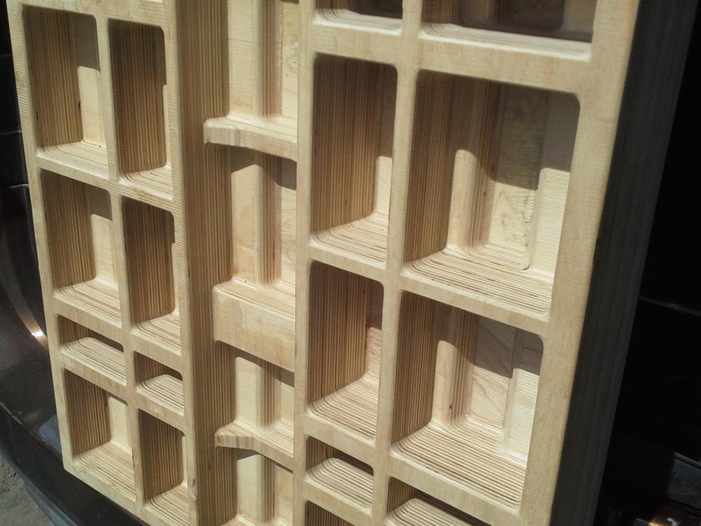

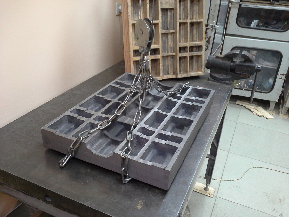

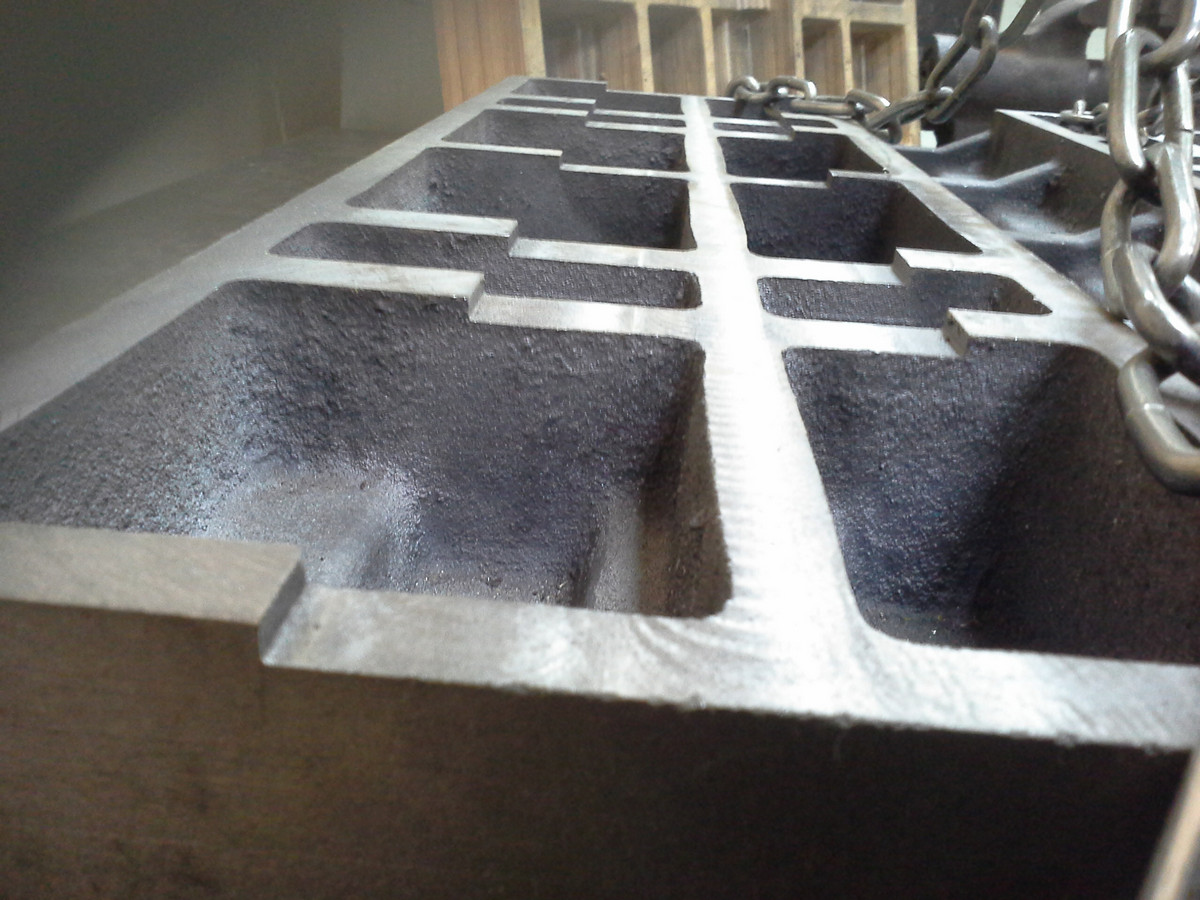

Дрюня писал(а):Десять дней, десятки разных УП, сборка, склейка.
Чето сдается мне что деревянную модель не сильно дольше было бы делать.
Припоминаю, на столик около 3 дней чистыми ушло.

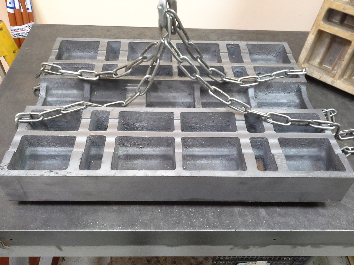

2014-08-21 22.08.53.jpg (3219 просмотров) <a class='original' href='./download/file.php?id=128840&sid=37aa8b9fee8504e6c7651d1eed371ff7&mode=view' target=_blank>Загрузить оригинал (79.89 КБ)</a>
2014-08-22 16.04.18.jpg (3219 просмотров) <a class='original' href='./download/file.php?id=128841&sid=37aa8b9fee8504e6c7651d1eed371ff7&mode=view' target=_blank>Загрузить оригинал (79.4 КБ)</a>
2014-09-01 13.18.02.jpg (3219 просмотров) <a class='original' href='./download/file.php?id=128842&sid=37aa8b9fee8504e6c7651d1eed371ff7&mode=view' target=_blank>Загрузить оригинал (82.53 КБ)</a>
2014-09-01 13.18.34.jpg (3219 просмотров) <a class='original' href='./download/file.php?id=128843&sid=37aa8b9fee8504e6c7651d1eed371ff7&mode=view' target=_blank>Загрузить оригинал (88.28 КБ)</a>
Стол_1.jpg (3219 просмотров) <a class='original' href='./download/file.php?id=128844&sid=37aa8b9fee8504e6c7651d1eed371ff7&mode=view' target=_blank>Загрузить оригинал (294.27 КБ)</a>
Стол_2.jpg (3219 просмотров) <a class='original' href='./download/file.php?id=128845&sid=37aa8b9fee8504e6c7651d1eed371ff7&mode=view' target=_blank>Загрузить оригинал (262.64 КБ)</a>
Стол_3.jpg (3219 просмотров) <a class='original' href='./download/file.php?id=128846&sid=37aa8b9fee8504e6c7651d1eed371ff7&mode=view' target=_blank>Загрузить оригинал (249.62 КБ)</a>
Стол_4.jpg (3219 просмотров) <a class='original' href='./download/file.php?id=128847&sid=37aa8b9fee8504e6c7651d1eed371ff7&mode=view' target=_blank>Загрузить оригинал (373.86 КБ)</a>

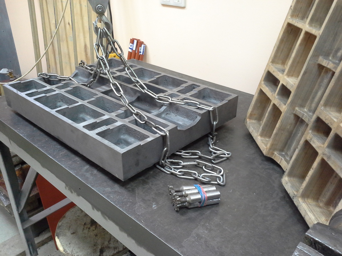

niksooon
Сообщения: 2008
Репутация: 1207
Откуда: Кашира
Re: Мой второй станочек. Портальник - ФЕНИКС
Сообщение niksooon »
Ну таки технология разная , у автора образно говоря "закопать " макет в землю и лей чугуний в дырдочку, пенопласт сам испариться-выгорит, а по твоей деревяшке ,пардон деревянной модели еще литейные формы делать надоть.........
