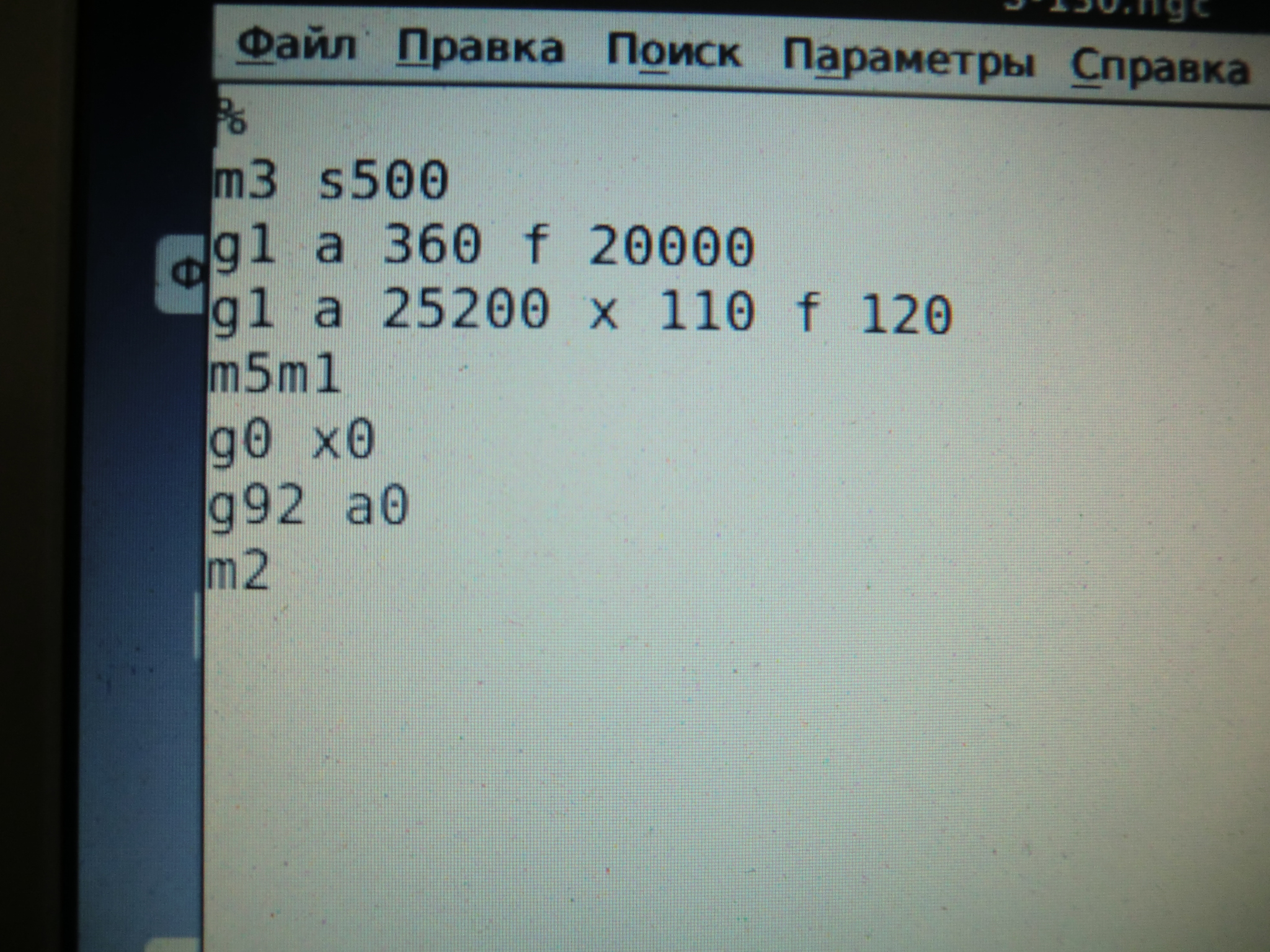

может просто есть механическое заедание на приводе оси А
Нет, от руки кручу без усилий. В УП не может быть причины?

Ж код с строкой
G92 a0 в этой строке у тебя данной позиции оси А присваивается значение "0" то есть судя по программе сбрасывание значение А "25200" в А"0"

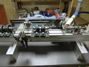

Так и есть. Я наверное должен пояснить, у меня копировальный станок. Т.е. 2 оси и мастер модель. Х проходит заданное расстояние с заданной скоростью и становится на паузу, ось А делает заданное кол-во оборотов и останавливается одновременно с Х, далее Х возвращается в исходную, А стоит на месте. Важно что бы А не пропускала шаги.

Иванов писал(а):Так и есть. Я наверное должен пояснить, у меня копировальный станок. Т.е. 2 оси и мастер модель. Х проходит заданное расстояние с заданной скоростью и становится на паузу, ось А делает заданное кол-во оборотов и останавливается одновременно с Х, далее Х возвращается в исходную, А стоит на месте. Важно что бы А не пропускала шаги.

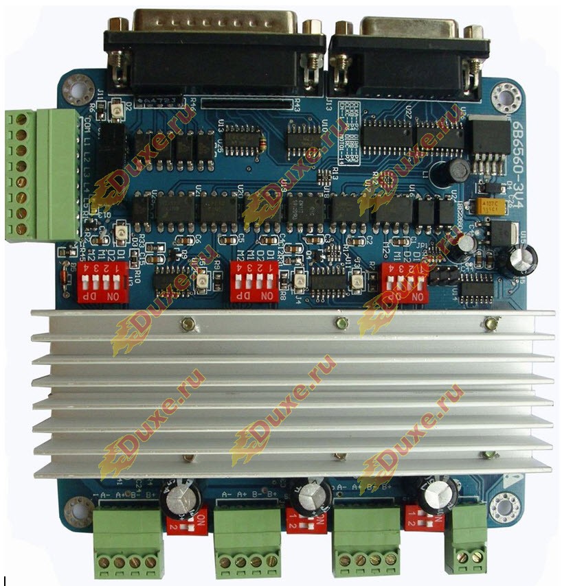

Ну и драйвера бы заодно показали. А то вдруг у вас там синее или красной китайское 3-4 осевое недоразумение..
Контроллер шаговых двигателей 3х осевой TB6560HQV3-T3 Blue
Думаю это и есть причина ваших проблем, не мучайтесь и поменяйте на китайский клон лидшайна (для бюджетности) и будет вам счастье)
Что то вдруг вспомнил, в виду некоторых особенностей этих плат работать медленно, можно попробовать выставить значения: Step time, Step space, Direction hold и Direction setup согласно этому списку, ваша плата в самом верху.
Но скорее всего это не поможет.
