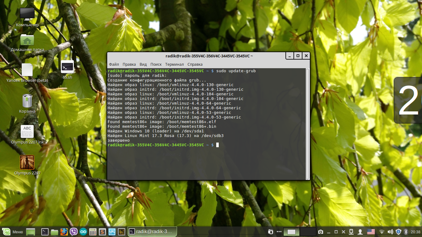

Re: Установка LinuxCNC EMC2
Сообщение raddd »
вот так обновляется grub;
я воткнул в ноут второй винт с linuxmint rosa.
он его благополучно нашел и включил в загрузку.
Снимок экрана от 2018-09-13 20-38-48.png (4355 просмотров) <a class='original' href='./download/file.php?id=146241&sid=34d22f22bdd8645d8ae30b83f4354147&mode=view' target=_blank>Загрузить оригинал (1.31 МБ)</a>

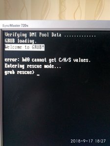

Проблема нарисовалась. При установке линуксас флешки на новое железо. Доходит до определения сетевой карты и все. Я так понял виснет. Карта встроенная пробовал подключать и выносную. Все равно доходит до сетевухи и что то думает. Кто то сталкивался с таким?
Все ок. Пошла установка 30мин. Думал
После загрузки вот такая хрень.
IMG_20180917_182738_HDR.jpg (4446 просмотров) <a class='original' href='./download/file.php?id=146467&sid=34d22f22bdd8645d8ae30b83f4354147&mode=view' target=_blank>Загрузить оригинал (2.77 МБ)</a>

Помогло только установкой на новый диск.
После установки стал экран промаргивать.

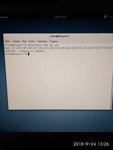

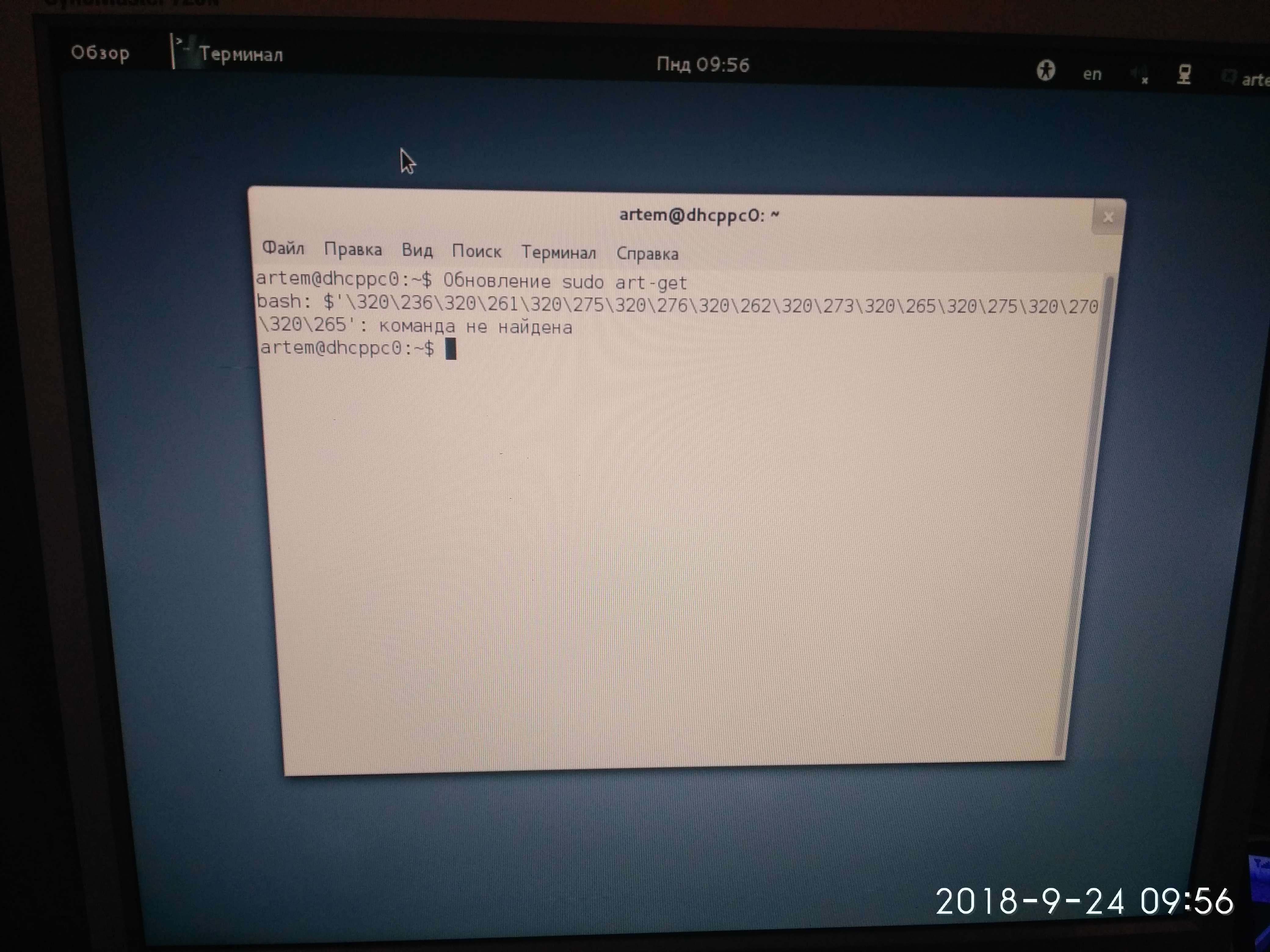

Что не так делаю.
Поставил по инструкции пароль рут не вводил.
Но при первой же команде обновления получается так.
IMG_20180924_095631.jpg (4461 просмотр) <a class='original' href='./download/file.php?id=146999&sid=34d22f22bdd8645d8ae30b83f4354147&mode=view' target=_blank>Загрузить оригинал (4.57 МБ)</a>
jkwe45
Сообщения: 94
Зарегистрирован: 13 окт 2017, 12:26
Репутация: 5
Re: MESA 7i76E для начинающих
Сообщение jkwe45 »
Parhom писал(а):Что не так делаю.
Там же должно быть "sudo apt-get", у Вас опечатка

Не чо не изменилось.
IMG_20180924_132620.jpg (4430 просмотров) <a class='original' href='./download/file.php?id=147005&sid=34d22f22bdd8645d8ae30b83f4354147&mode=view' target=_blank>Загрузить оригинал (3.34 МБ)</a>
Сообщения: 5886
Вряд-ли надо писать словами "Обновление"...
jkwe45
Сообщения: 94
Репутация: 5
Сообщение jkwe45 »
Пишите просто "sudo apt-get" в терминале. И заработает.

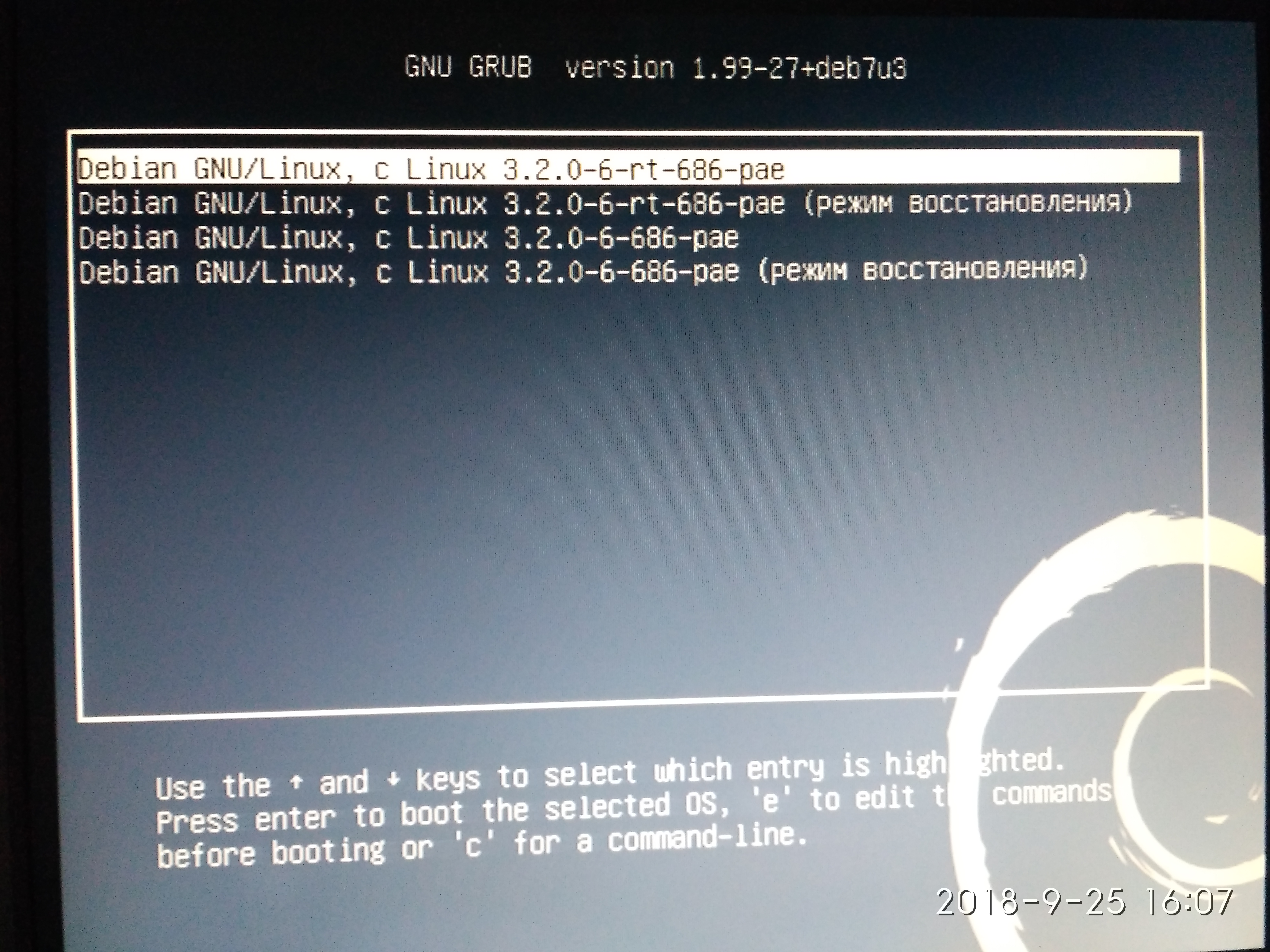

И как проверить 4 пункт.
Перезагрузите и выберите ядро ​​Linux 3.2.0-4-rt-686-pae. Когда вы входите в систему, убедитесь, что сообщение «PREEMPT RT» указано следующей командой

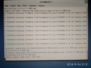

И вот 3 пункт
IMG_20180924_212147.jpg (4384 просмотра) <a class='original' href='./download/file.php?id=147062&sid=34d22f22bdd8645d8ae30b83f4354147&mode=view' target=_blank>Загрузить оригинал (6.2 МБ)</a>
Parhom
Сообщения: 205
Зарегистрирован: 26 апр 2018, 23:07
Репутация: 46
Настоящее имя: Пархоменко Артем Юрьевич
Сообщение Parhom »
По обновлению загружено все по "0"

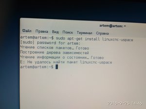

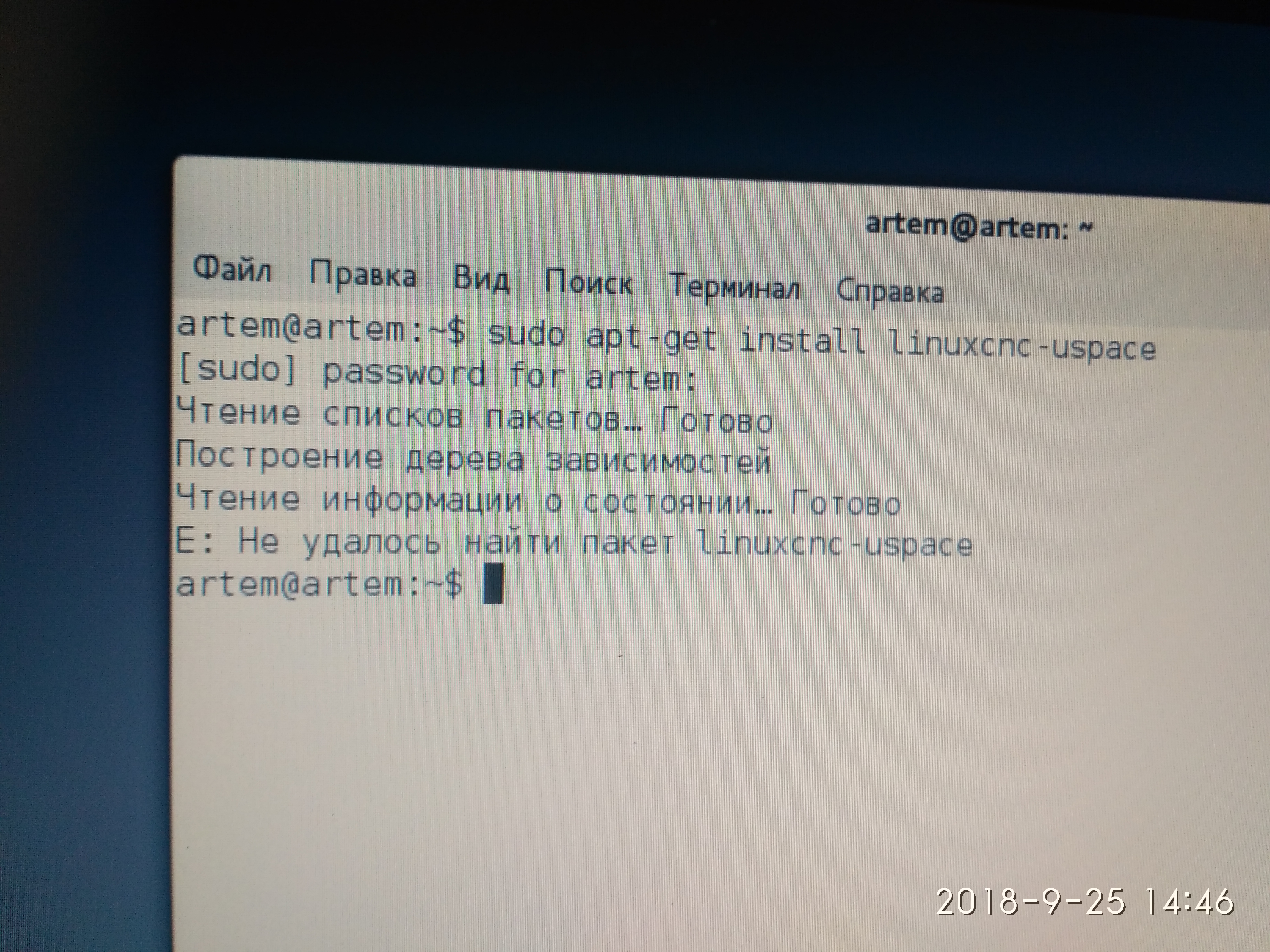

Последний пункт выполнил. Получил такую картинку. Я так понял не обновилось?
Парни вообще у меня тот Линукс стоит?
А то нету не мастера настроек Меса ни теста латентности.
IMG_20180925_144654.jpg (4352 просмотра) <a class='original' href='./download/file.php?id=147151&sid=34d22f22bdd8645d8ae30b83f4354147&mode=view' target=_blank>Загрузить оригинал (4.84 МБ)</a>
IMG_20180925_160745.jpg (4343 просмотра) <a class='original' href='./download/file.php?id=147160&sid=34d22f22bdd8645d8ae30b83f4354147&mode=view' target=_blank>Загрузить оригинал (3.29 МБ)</a>
AlekseySP
Сообщения: 121
Зарегистрирован: 28 дек 2016, 03:25
Репутация: 32
Сообщение AlekseySP »
Вот это сделал?
Add a the apt repository:
sudo add-apt-repository "deb http://linuxcnc.org/ wheezy base 2.7-uspace"
Parhom
Сообщения: 205
Репутация: 46
Сообщение Parhom »
Да. Написало что пакет не найден.
