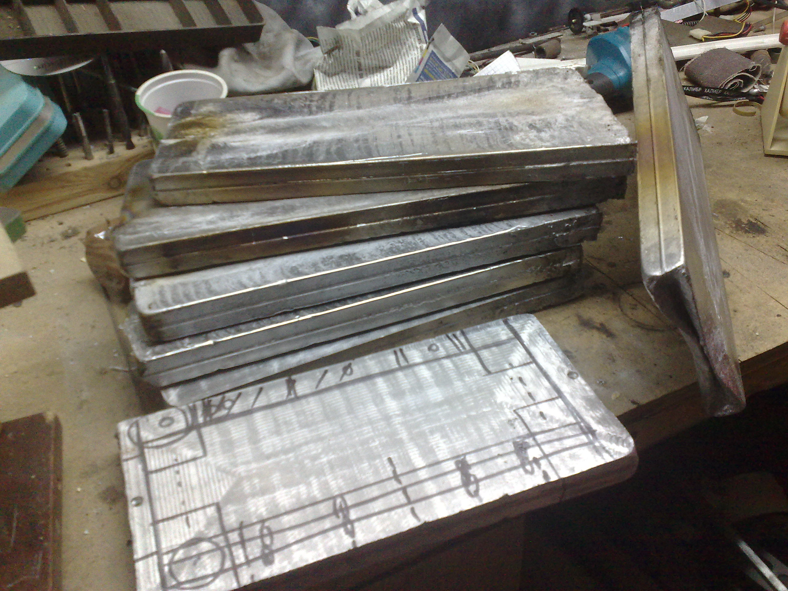

олил пластины для креток на Х

Чтобы небыло такой усадки нужно Ал подливать пока он остывает. В форму налил Ал с "горкой" он начинает садиться и "тянуть" Ал вот тогда потихоньку подливаешь пока все горячее. При заливке тигель не убираем от формы, а потихоньку льем пока остывает

aftaev писал(а):Чтобы небыло такой усадки нужно Ал подливать пока он остывает
И лить в горячую форму
Re: Бюджетный ЧПУ 1150х660мм с пос. модернизацией до 2160х15
Добавлено: 17 май 2013, 10:45
Форму прогреваем до 250 град. Форма сделана из стали 20мм. Намного меньше усадка.

пока делал из того что есть , тоесть пластины 6мм- 180х400 и использовал профиль 15х15 в двойне
тобишь 30мм. после обработки должно надо 25 мм
