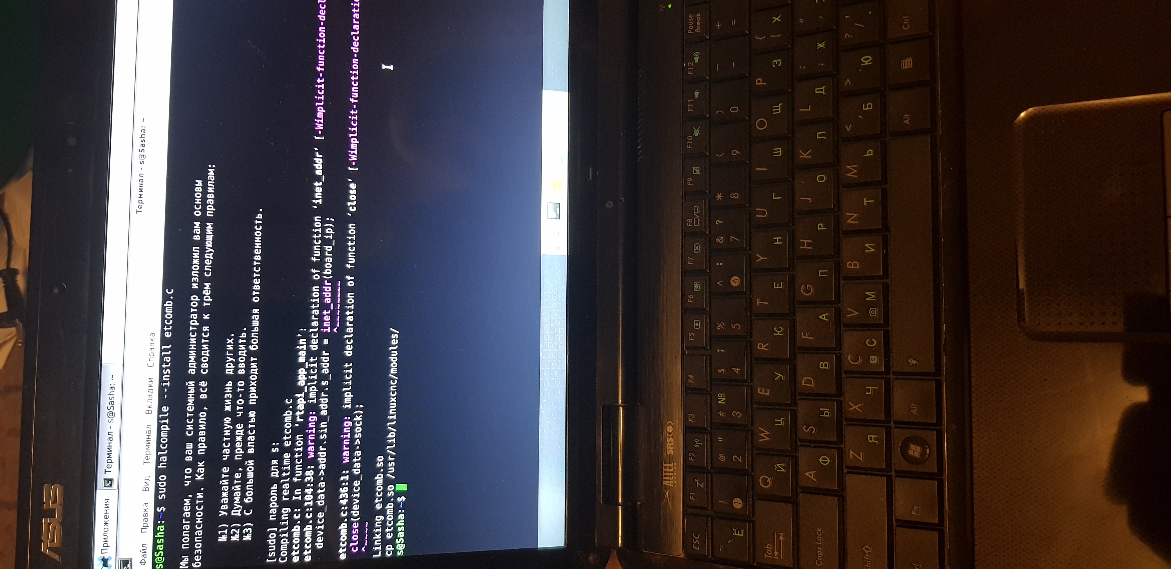

Ок. Плата по зернету. Моторы сервы по степ дир панасоники минас а5, управление шпинделем -10 +10. Есть еще плата расширения для оптических линеек не диф. Все это дело лежит пока на столе. Станок в процессе изготовления механики. Драйвер установил через терминал. Проверял пинг ip 192.168.1.3 в терминале все пингуется. Установил вручную статический ip в сетевых настроиках линукса. Вы можете скинуть свой конфиг? Скарее всего Я чет напутал.

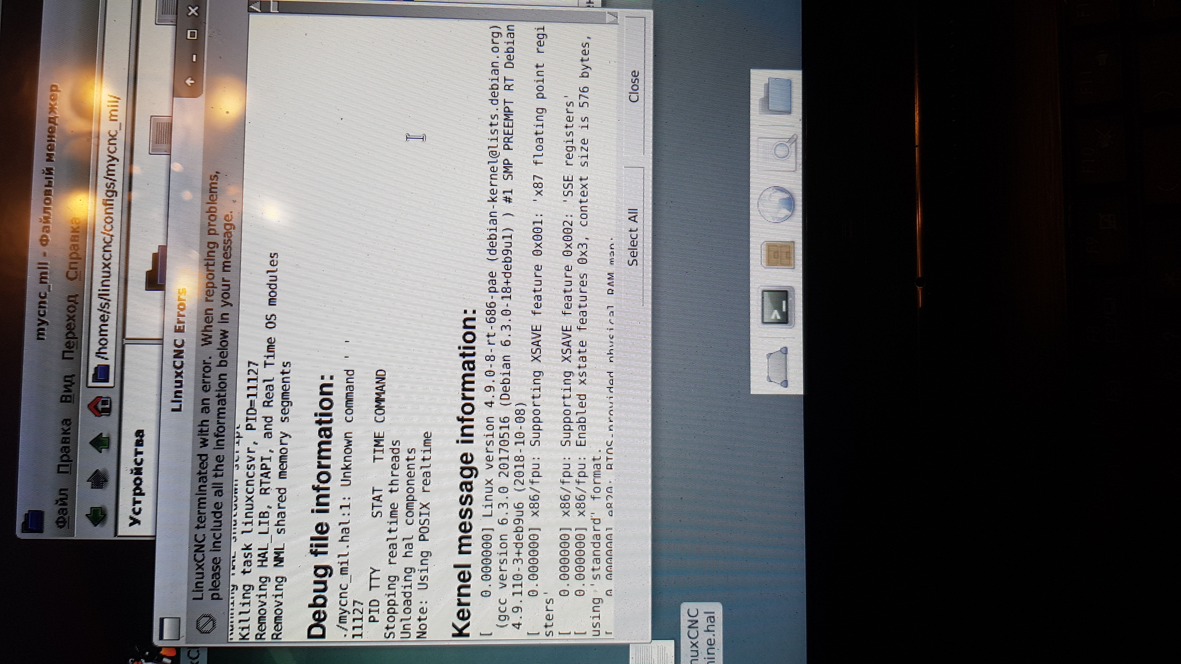

С конфигом тот что выше выскакивает ошибка

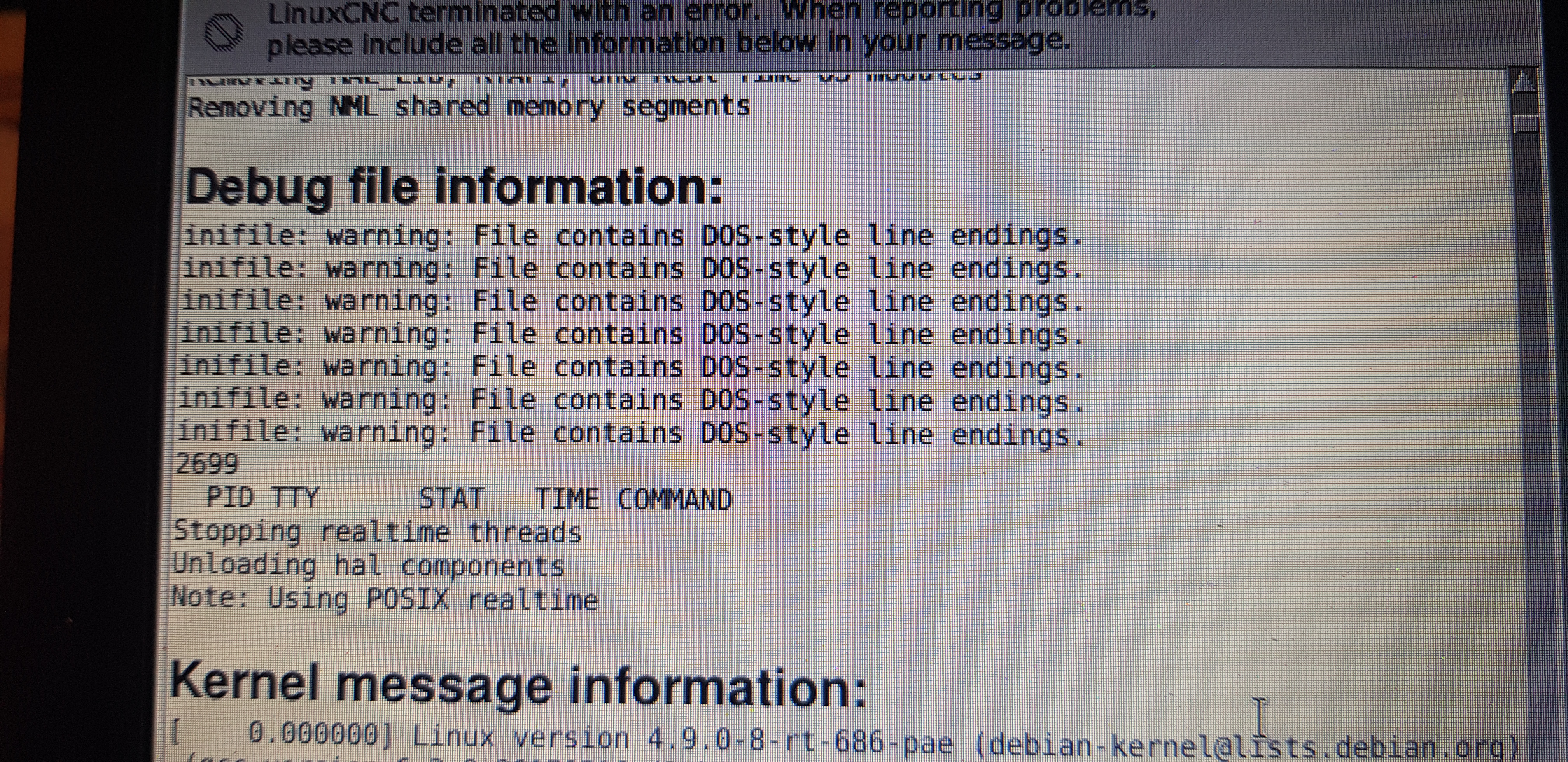

mmv писал(а):Нет, у него какая то ошибка в синтаксисе. До платы там не доходит дело. Я просто с планшета мне не удобно. Выложи скрин ошибки прям сюда без архивов
IMG-20200501-WA0034.jpeg (2826 просмотров) <a class='original' href='./download/file.php?id=180742&sid=2718e11737a4d7c6f2fd62e580cffcc9&mode=view' target=_blank>Загрузить оригинал (1.83 МБ)</a>

сделай запуск из консоли.. там ошибки в явном виде указаны. А то что ты фоткаешь - совсем не то.. И ошибки в этом тексте надо искать, они где-то ниже.
Ну и желательно пересохранить файл в юникс стиле, на это тоже ругается.

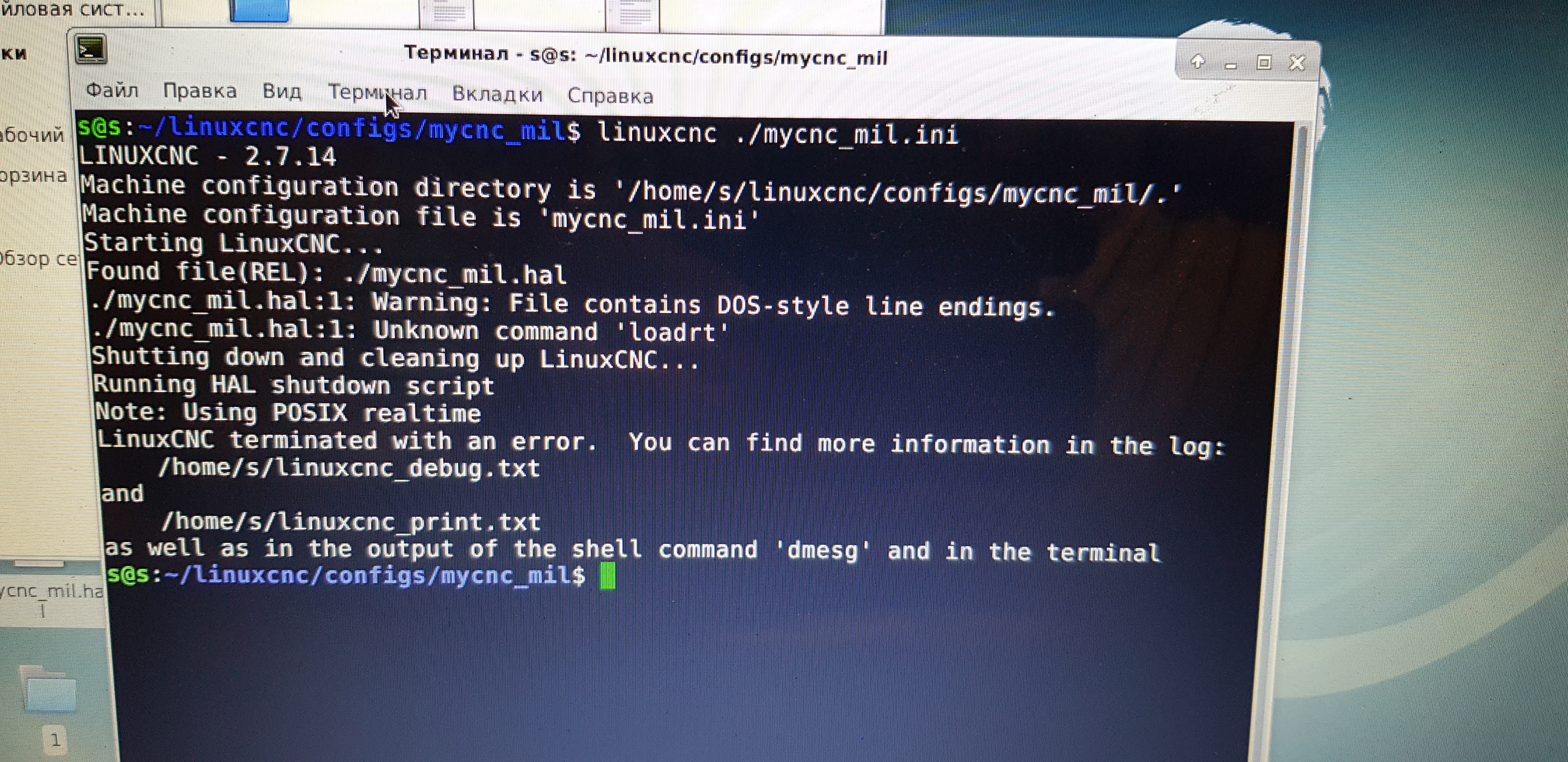

Попробовал.
20200501_211427.jpg (2799 просмотров) <a class='original' href='./download/file.php?id=180746&sid=2718e11737a4d7c6f2fd62e580cffcc9&mode=view' target=_blank>Загрузить оригинал (4.22 МБ)</a>
ex71
Сообщения: 742
Репутация: 109
Re: Настраиваем контроллер to_pci.
Сообщение ex71 »
о как, интересно..
так, ну короче в твоем конфиге присутствует точка в самом начале файла hal. А после нее идет комментарий, вот софтина и ругается. Видимо случайно нажал кнопку и сохранил файл.. других объяснений нету )
