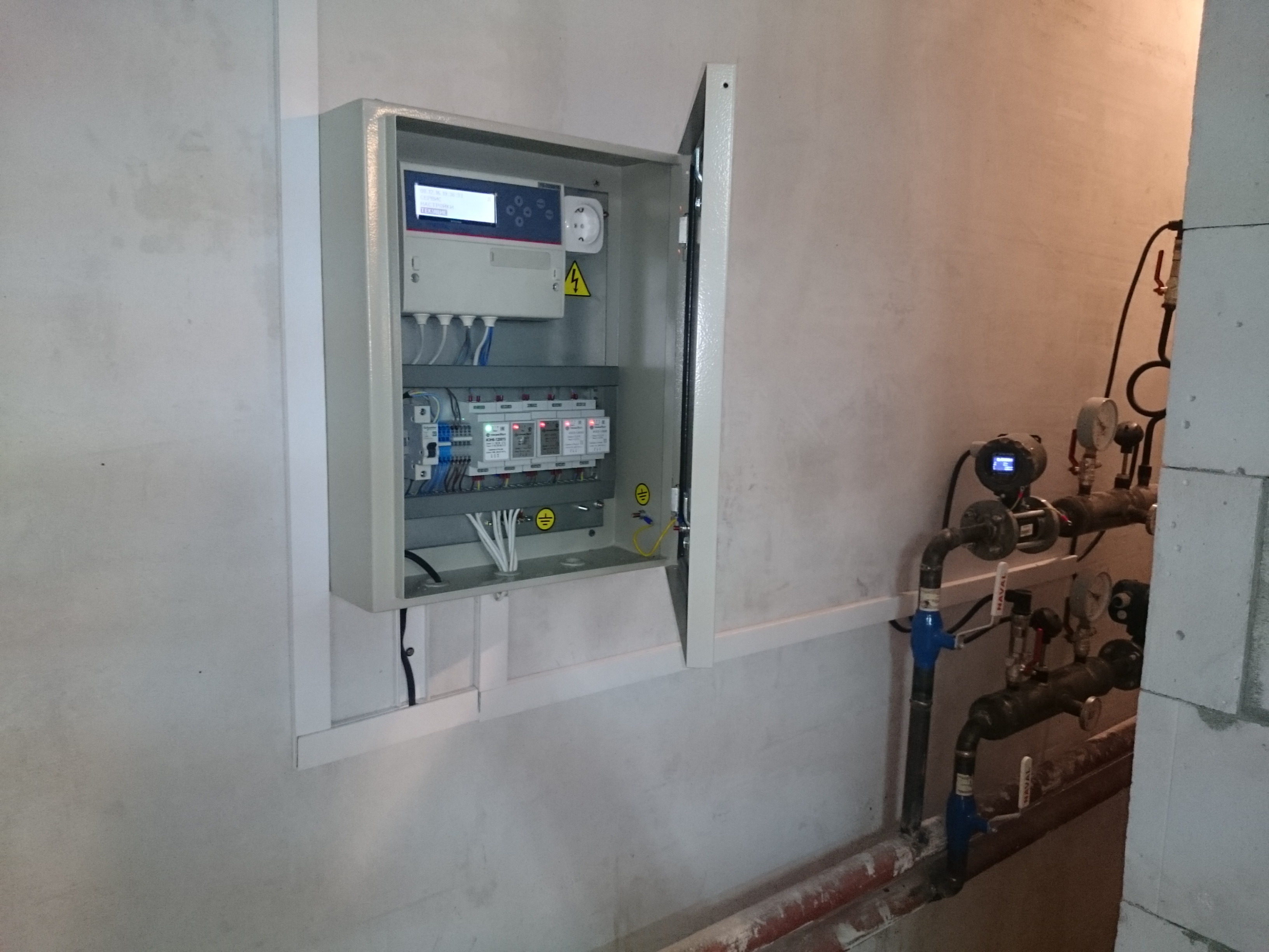

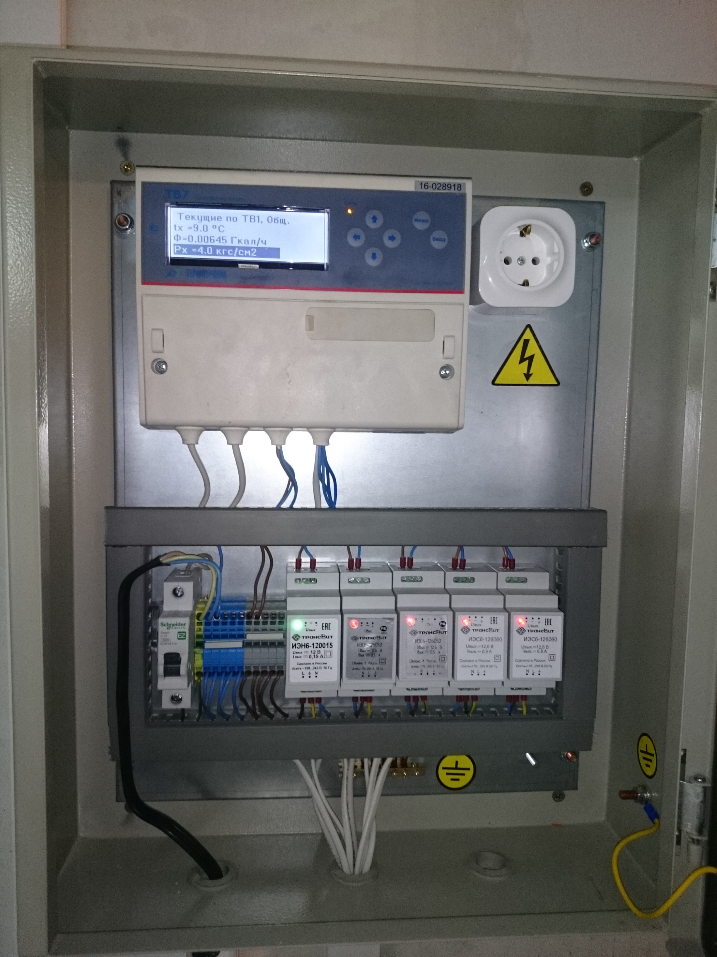

Нужно опровергать. Собрался с силами, сварили на выходных железо, раскинул провода и вуаля!
Узел учета тепла.
DSC_0486.JPG (10892 просмотра) <a class='original' href='./download/file.php?id=97115&sid=b30f5d413bf7aa1853194d871860e70d&mode=view' target=_blank>Загрузить оригинал (2.22 МБ)</a>
DSC_0487.JPG (10892 просмотра) <a class='original' href='./download/file.php?id=97116&sid=b30f5d413bf7aa1853194d871860e70d&mode=view' target=_blank>Загрузить оригинал (2.69 МБ)</a>
К грядущей смене теплоснабжающей организации и повышениям тарифов готов!

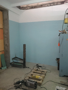

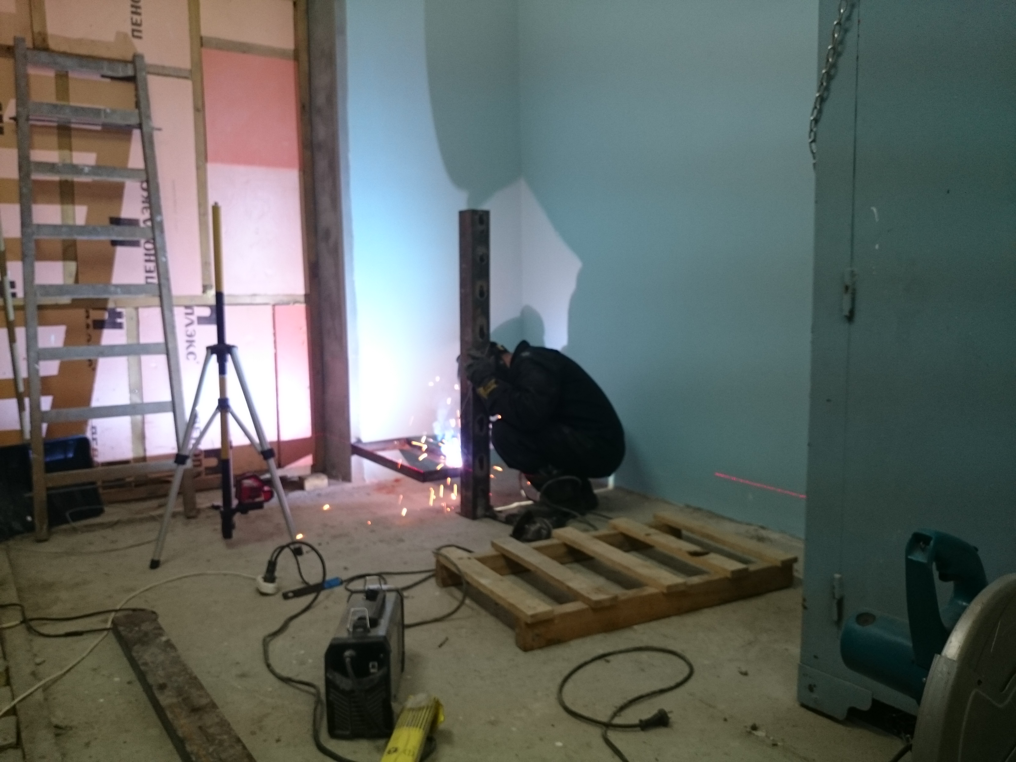

закончили шпатлевать и красить стены.
Сделали лесенку на верхний этаж.
DSC_0520.JPG (9554 просмотра) <a class='original' href='./download/file.php?id=107904&sid=b30f5d413bf7aa1853194d871860e70d&mode=view' target=_blank>Загрузить оригинал (2.32 МБ)</a>
111.gif (9554 просмотра) <a class='original' href='./download/file.php?id=107903&sid=b30f5d413bf7aa1853194d871860e70d&mode=view' target=_blank>Загрузить оригинал (1.74 МБ)</a>
забетонировали, ждем неделю...

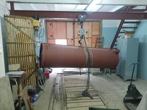

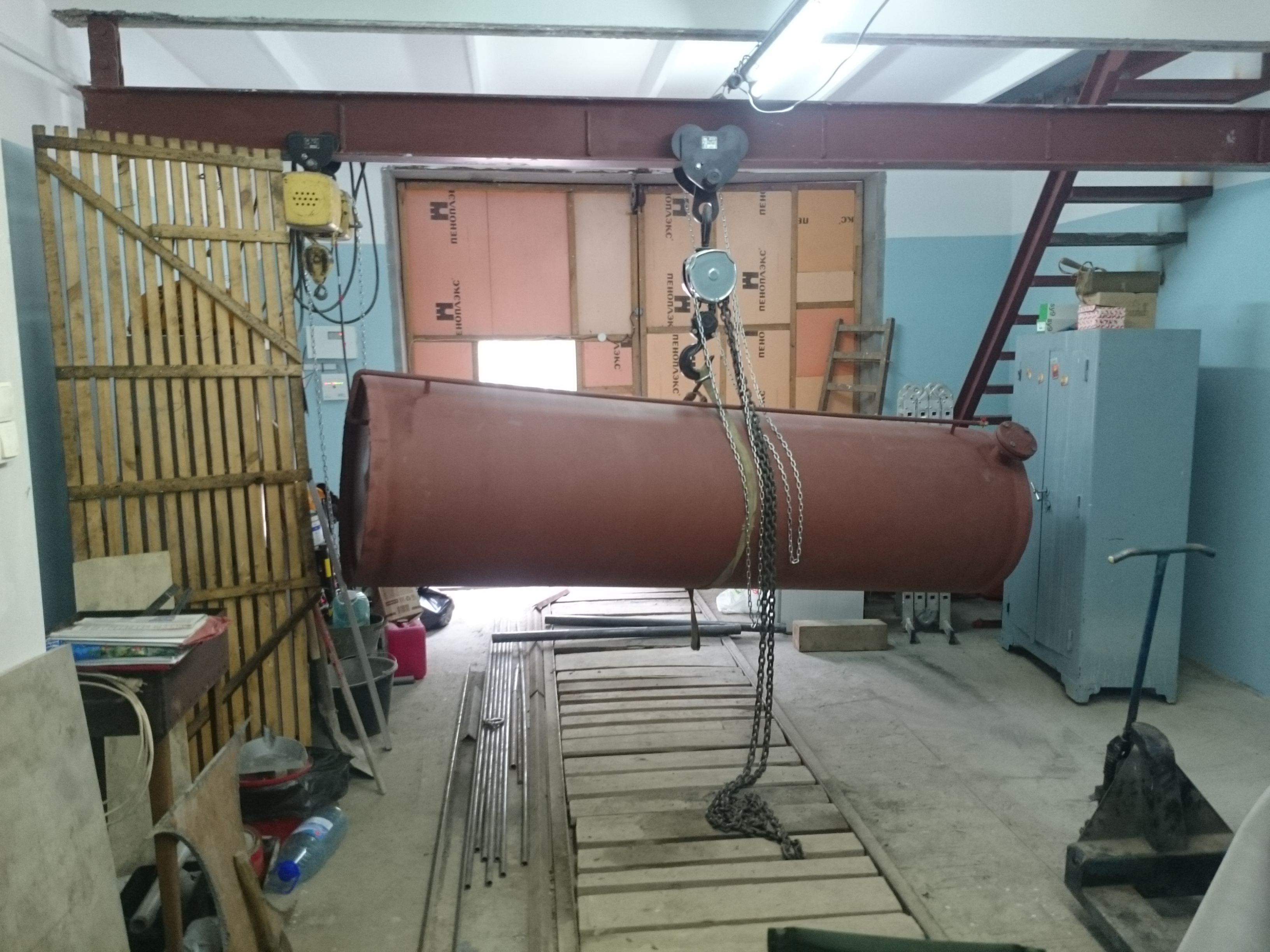

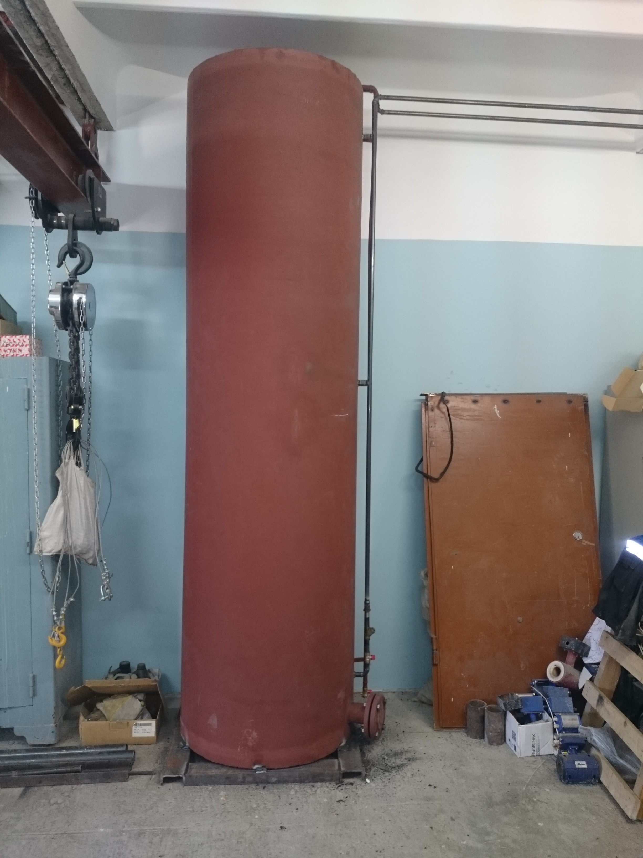

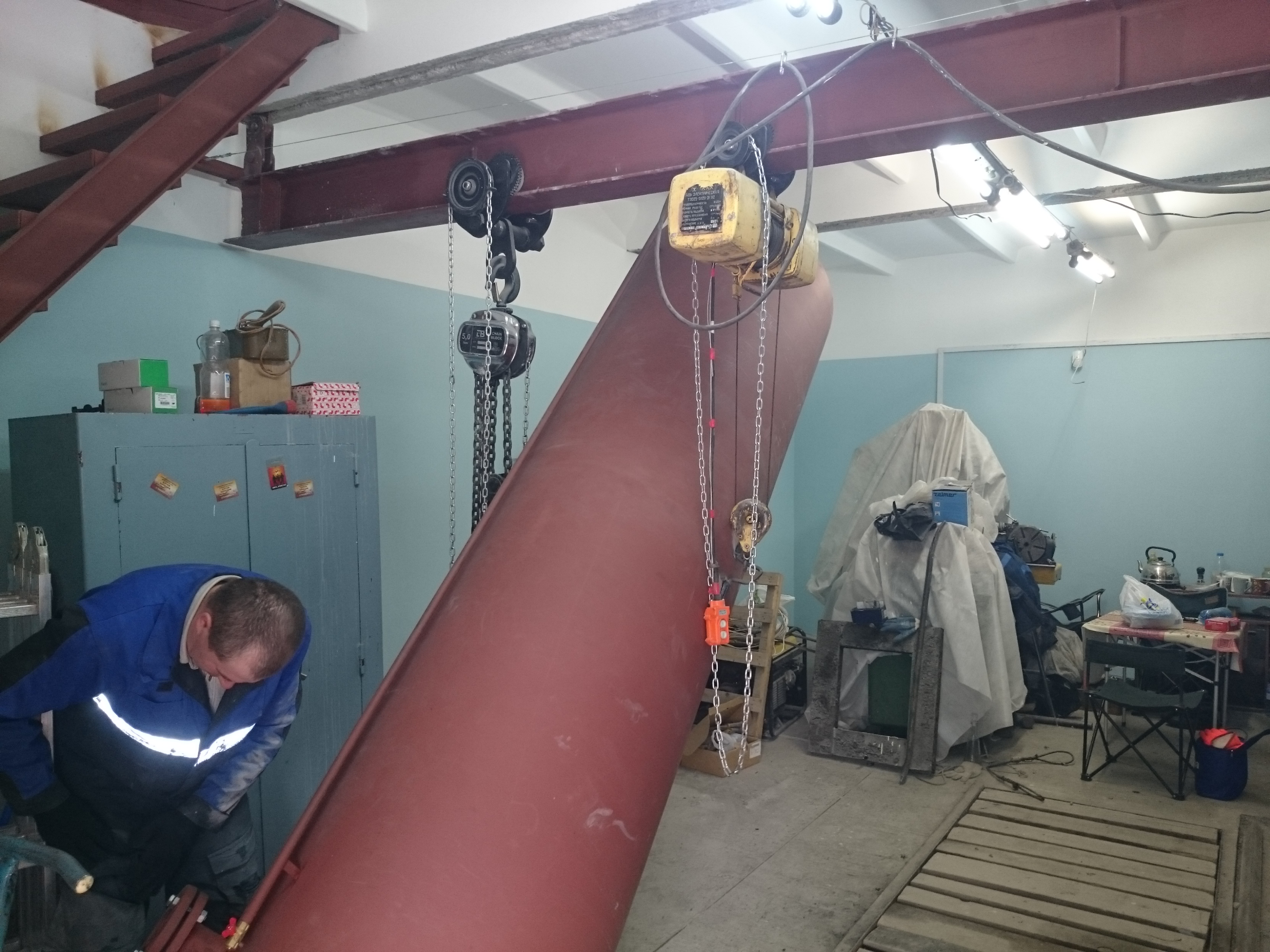

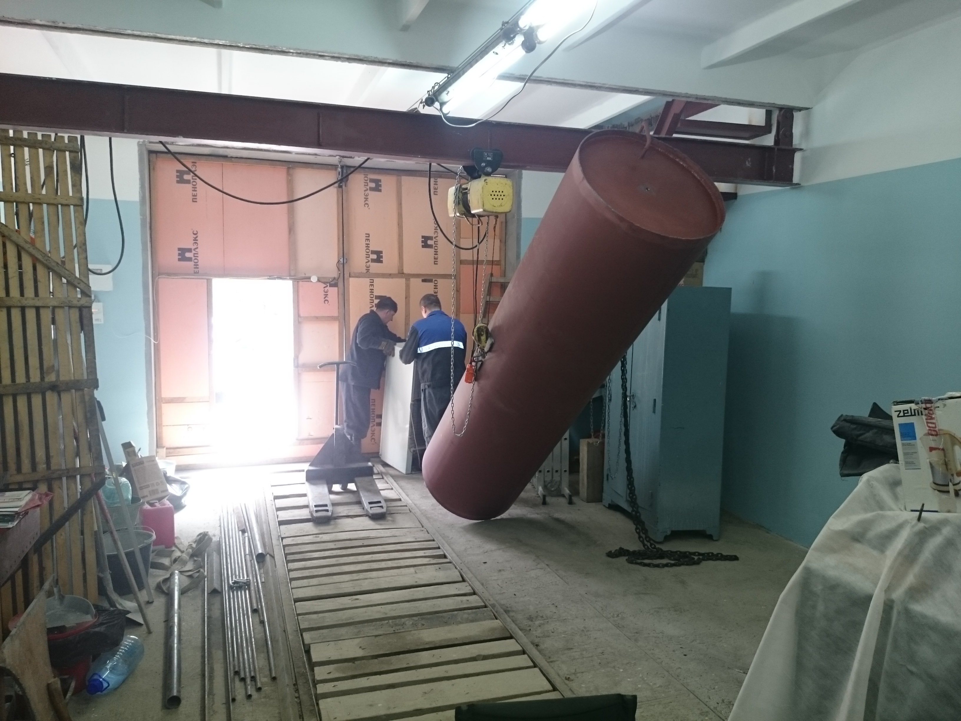

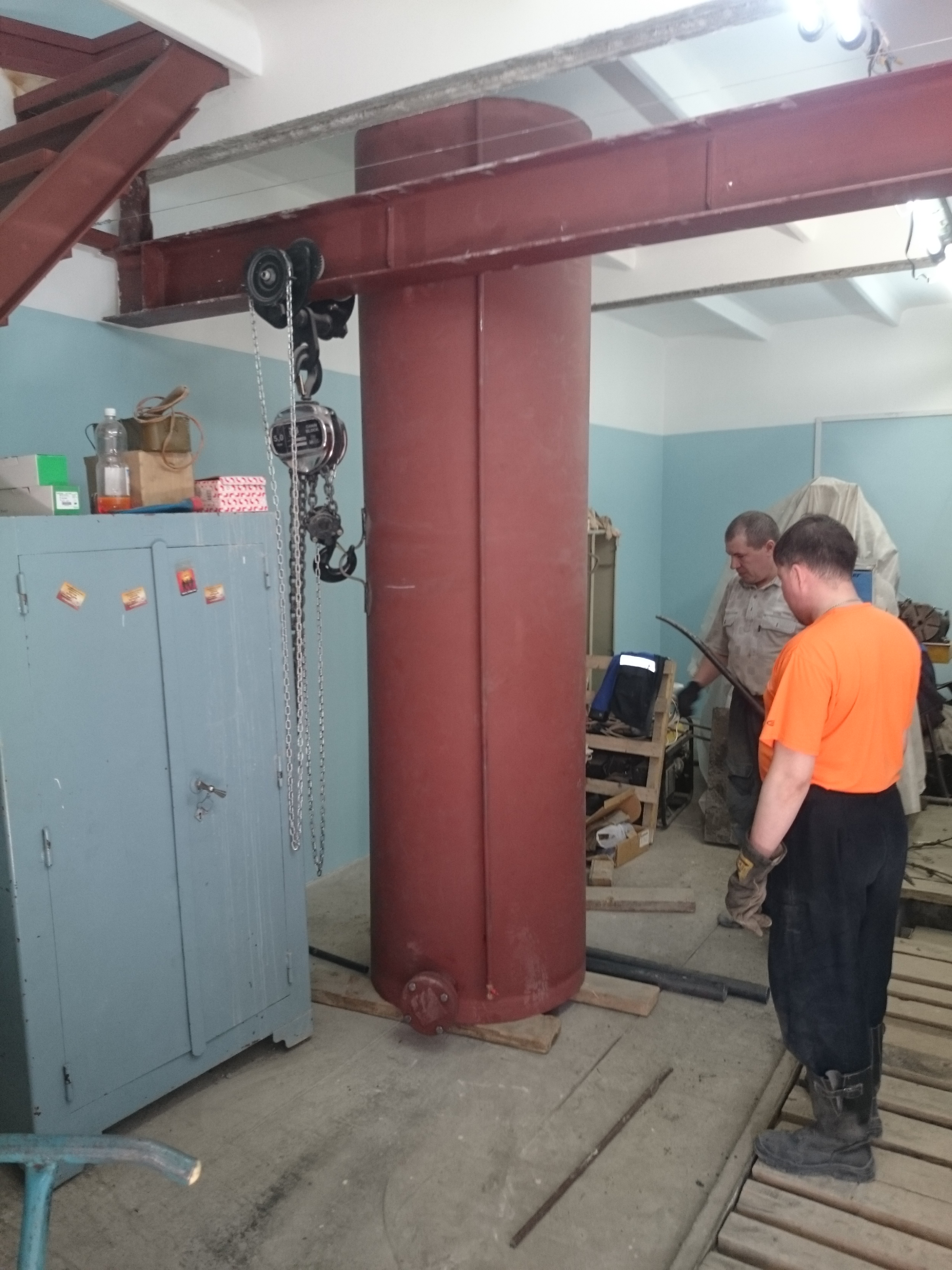

еще один маленький шаг. Решили проблему отсутствия холодной воды. Нужно остудить горячую.
Из трубы диаметром 820 мм сварена емкость на полтора куба.
DSC_0556.JPG (9359 просмотров) <a class='original' href='./download/file.php?id=111923&sid=b30f5d413bf7aa1853194d871860e70d&mode=view' target=_blank>Загрузить оригинал (2.56 МБ)</a>
По расчетам должна вроде влезть. Но поднять таль до конца не позволяет.
DSC_0557.JPG (9359 просмотров) <a class='original' href='./download/file.php?id=111924&sid=b30f5d413bf7aa1853194d871860e70d&mode=view' target=_blank>Загрузить оригинал (2.36 МБ)</a>
А у нас же еще одна есть! Варим уши по бокам..
DSC_0558.JPG (9359 просмотров) <a class='original' href='./download/file.php?id=111925&sid=b30f5d413bf7aa1853194d871860e70d&mode=view' target=_blank>Загрузить оригинал (2.51 МБ)</a>
пошла родимая!
DSC_0559.JPG (9359 просмотров) <a class='original' href='./download/file.php?id=111926&sid=b30f5d413bf7aa1853194d871860e70d&mode=view' target=_blank>Загрузить оригинал (2.36 МБ)</a>
вот так.
DSC_0562.JPG (9359 просмотров) <a class='original' href='./download/file.php?id=111927&sid=b30f5d413bf7aa1853194d871860e70d&mode=view' target=_blank>Загрузить оригинал (2.37 МБ)</a>
готово, обвязываем.
Потом на боку напишу "АНГАРА" :hottabych:

ой стоило приварить на торцах ребра жесткости - какое бы нибыло давление, оно точно будет меняться, будет гнуть и сварные швы дадут течь. Не говоря уже о том, что сварные швы еще и гниют очень быстро.
Re: Цех мечты
А куда будет деваться тепло из горячей воды? Особенно летом?
elephant007
Сообщения: 768
Репутация: 332
Откуда: Сибирь, Томск
Re: Цех мечты
Сообщение elephant007 »
a321 писал(а):ой стоило приварить на торцах ребра жесткости - какое бы нибыло давление, оно точно будет меняться, будет гнуть и сварные швы дадут течь. Не говоря уже о том, что сварные швы еще и гниют очень быстро.
перед всем этим стоит редуктор, давление больше 0,3МПа не пройдет. Снизу в центре все таки есть ребро, из 159мм трубы. Сама емкость сделана из трубы 820х10, торцы закрыты листом толщиной 10 мм. Варили как под просветку, для себя же :-)
к тому же сетевая вода у нас проходит химводоподготовку, солей и кислорода в ней нет.
Сергей Саныч писал(а):А куда будет деваться тепло из горячей воды? Особенно летом?
тепло пойдет на увеличение энтропии окружающей нас среды.
А летом у нас вообще только одна труба работает, вторая в ремонте. Циркуляции нет, ГВС тупиковая. Так что все нормуль, не первая такая конструкция у нас сделана. Для себя наконец то силы и средства нашлись...

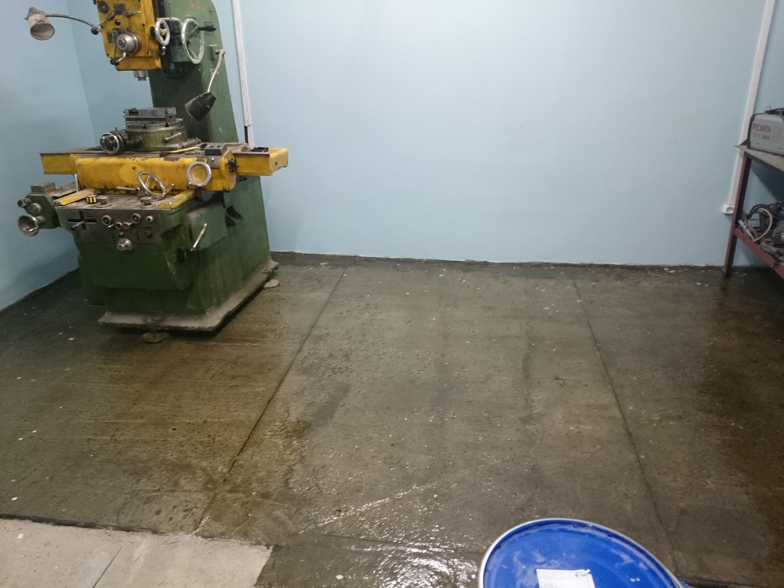

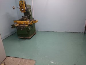

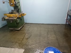

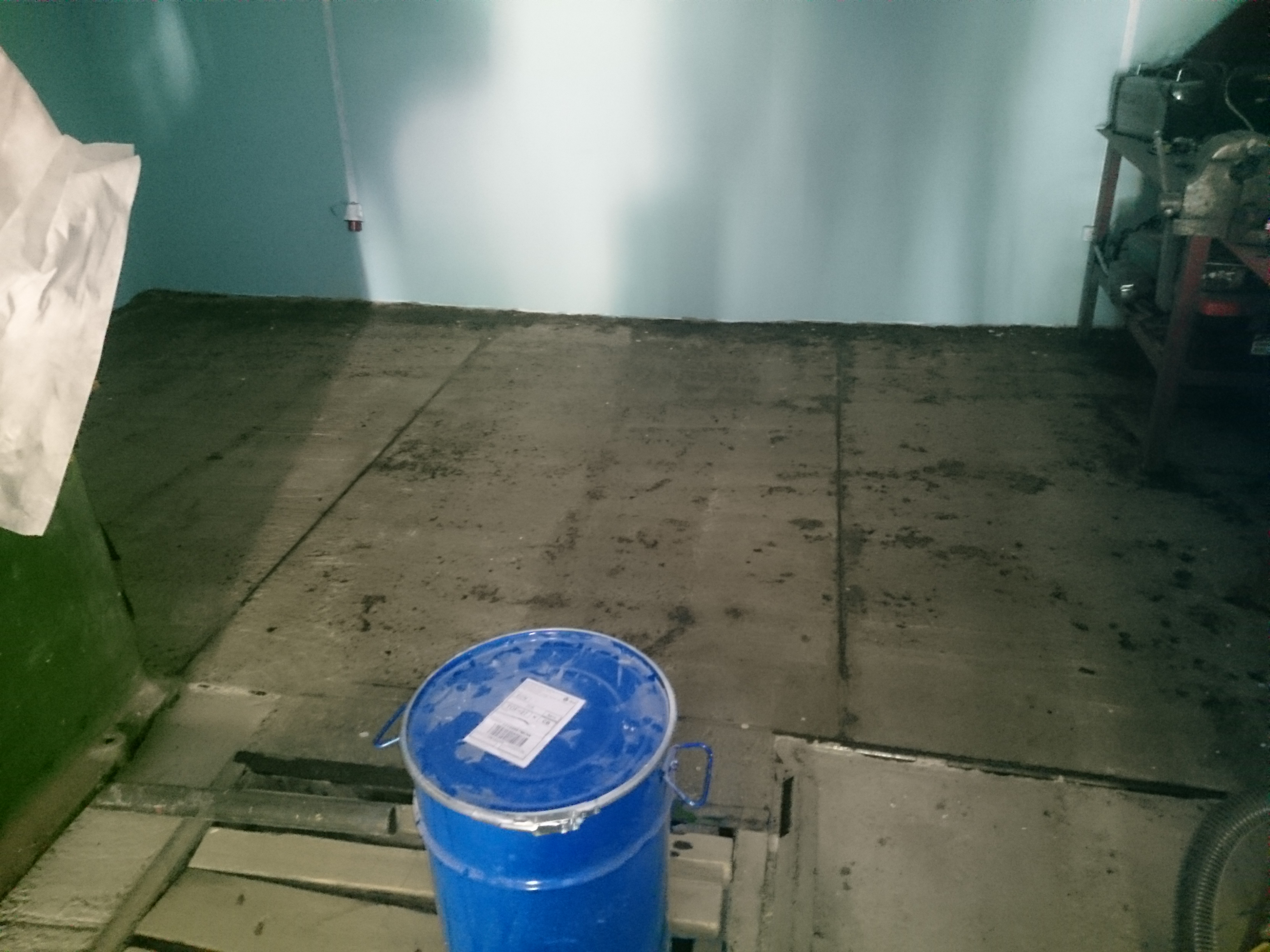

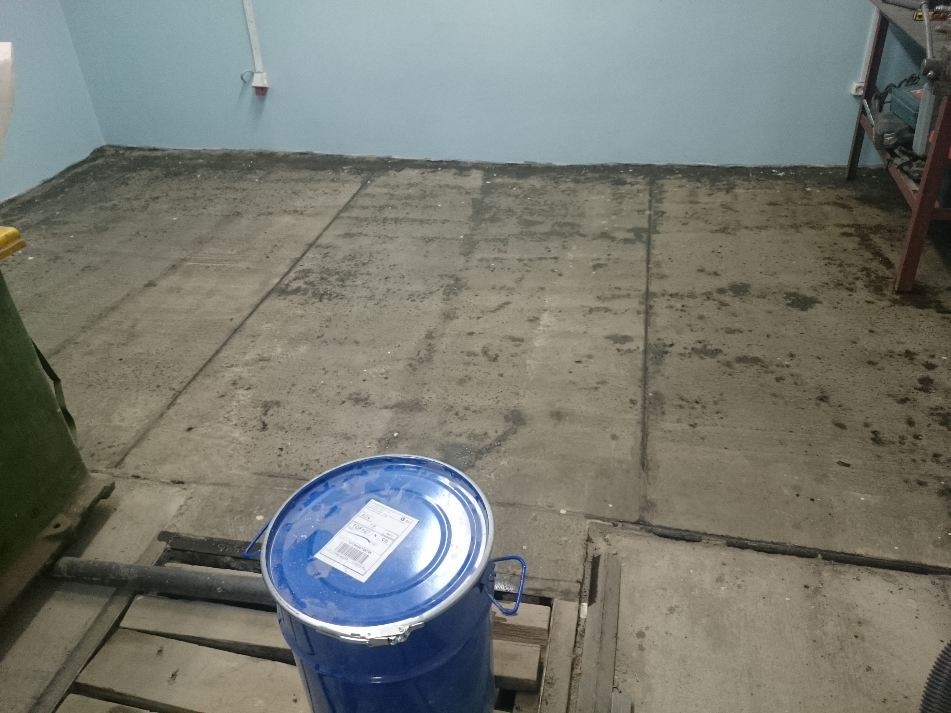

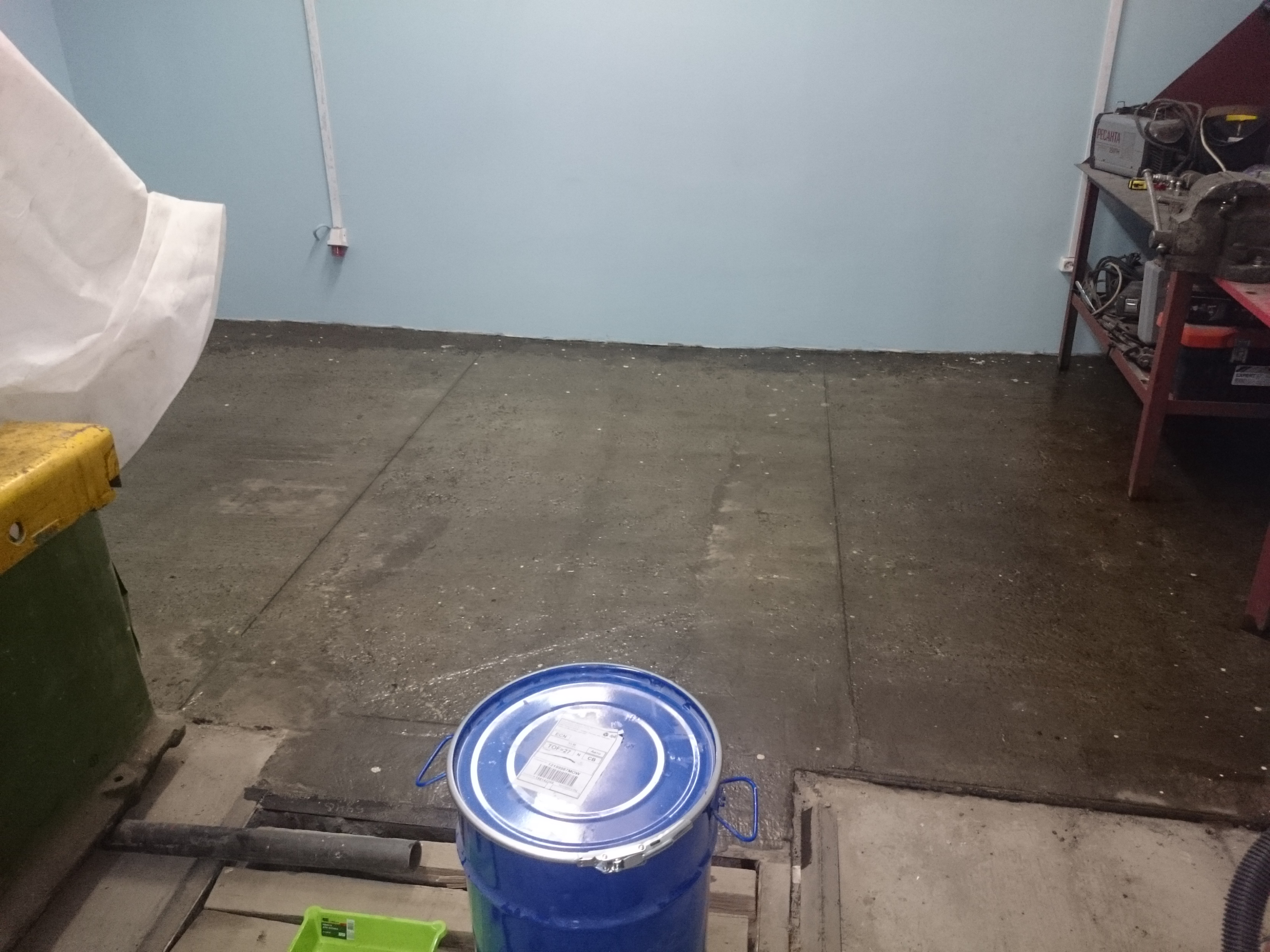

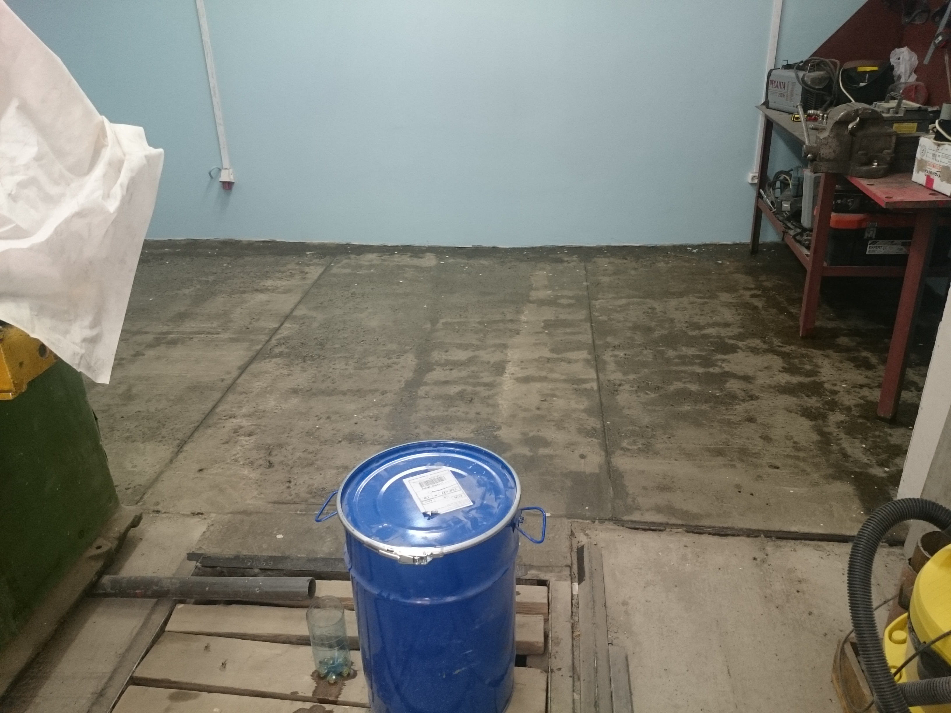

Дошли руки применить давно купленный наливной пол. Полгода отстоялся, куда тянуть...
барахлишко в сторону, пропылесосил, нанес первый слой
DSC_0572.JPG (9215 просмотров) <a class='original' href='./download/file.php?id=113807&sid=b30f5d413bf7aa1853194d871860e70d&mode=view' target=_blank>Загрузить оригинал (2.07 МБ)</a>
В бетон оно впиталось как в песок. Предупреждали, что хорошо впитывается, но что так...
DSC_0573.JPG (9215 просмотров) <a class='original' href='./download/file.php?id=113808&sid=b30f5d413bf7aa1853194d871860e70d&mode=view' target=_blank>Загрузить оригинал (2.62 МБ)</a>
второй туда же, только чуть потемнел пол.
DSC_0574.JPG (9215 просмотров) <a class='original' href='./download/file.php?id=113809&sid=b30f5d413bf7aa1853194d871860e70d&mode=view' target=_blank>Загрузить оригинал (2.47 МБ)</a>
после третьего слоя местами заблестело.
DSC_0577.JPG (9215 просмотров) <a class='original' href='./download/file.php?id=113810&sid=b30f5d413bf7aa1853194d871860e70d&mode=view' target=_blank>Загрузить оригинал (2.49 МБ)</a>
Нормуль, примерим расточной. Вроде нормально встал! На всякий случай еще один слой.
DSC_0578.JPG (9215 просмотров) <a class='original' href='./download/file.php?id=113811&sid=b30f5d413bf7aa1853194d871860e70d&mode=view' target=_blank>Загрузить оригинал (2.54 МБ)</a>
Ну теперь добавим колеровочной пасты и финишируем.
DSC_0579.JPG (9215 просмотров) <a class='original' href='./download/file.php?id=113812&sid=b30f5d413bf7aa1853194d871860e70d&mode=view' target=_blank>Загрузить оригинал (2.22 МБ)</a>
Выводы.
Технология муторная до тошноты. В буквальном смысле. Воняет редкостно, производитель даже какой-то специальный фильтр для противогаза рекомендует.
липнет ко всему, кроме пластиков. Расход паспортный получить не удалось, ушло в 2 раза меньше от расчетного почему-то. Сам по себе отлично и с копотью горит, будучи нанесенный на металл и бетон горит плохо, или не поддерживает горение. Хотя мож я плохо старался.
а, да анись эта называется Неомер ЛП50.

Про эксплуатацию этого наливного пола.
Стальная и алюминиевая стружка ему нипочем.
поток искр из под отрезного при должном усердии наносит урон.
Брызги от сварки его повреждают, если падают жирными лепками. от электродов ОК46 и ОК48 особенно. Японские LB52 хоть и искрят, но брызги по покрытию катаются, не повреждая его.
В общем я доволен, раз в год дефекты и покрасить можно.

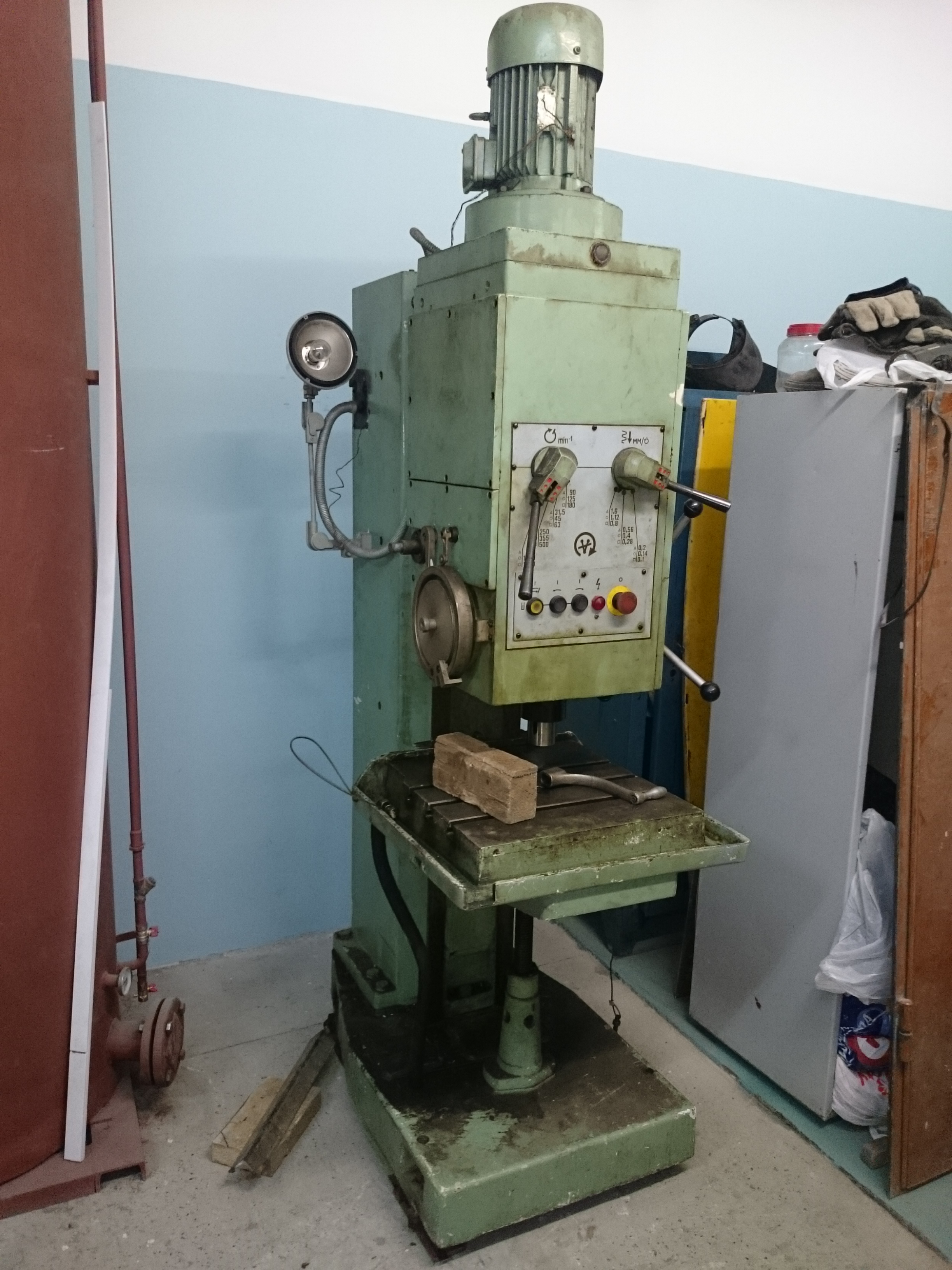

Новый жилец заселен сегодня - 2С132
DSC_0669.JPG (8366 просмотров) <a class='original' href='./download/file.php?id=123471&sid=b30f5d413bf7aa1853194d871860e70d&mode=view' target=_blank>Загрузить оригинал (2.48 МБ)</a>

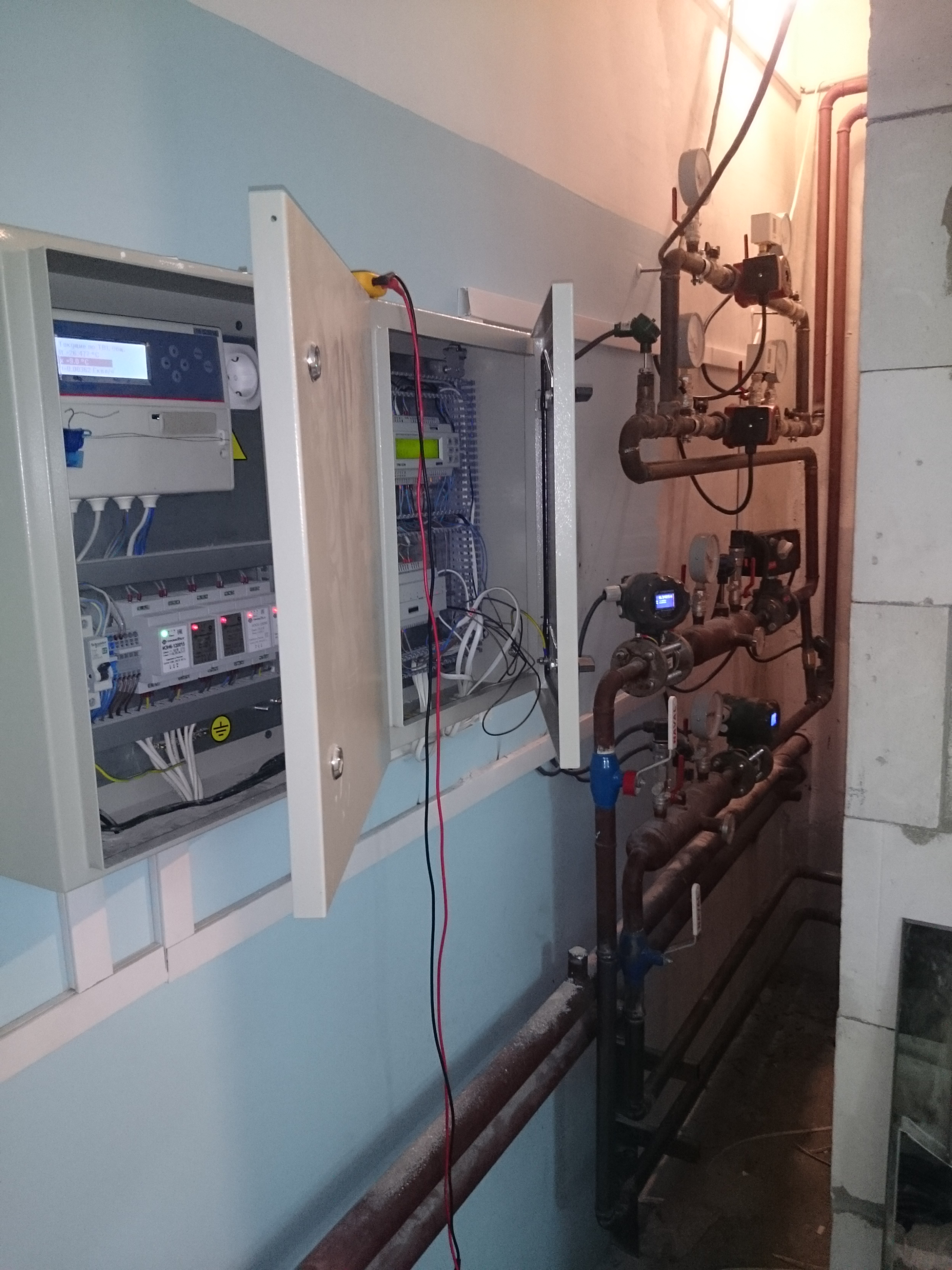

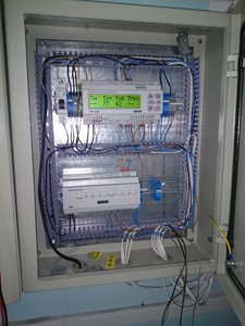

У нас в городе сменилась единая теплоснабжающая организация. Местные банкротятся, на их место заходит Москва. Народ новый, окунулся в суровую действительность, машет шашкой от плеча. Заключал договор на отпуск тепла полгода.
пытались навялить крокодильско-людоедский договор - подписал с протоколом разногласий. Однако вменили в обязанность получить новые техусловия на присоединение, выполнить переврезку в соответствии с новыми техусловиями, сдать коммерческий учет и установить тепловую автоматику. Учет то у меня уже был, а вот с автоматикой все дорого.
Но делать нужно, пока у москвичей новых хотелок не появилось.
Поскреб по полкам, на мелкую автоматику как раз хватило.
DSC_0691.JPG (8236 просмотров) <a class='original' href='./download/file.php?id=124556&sid=b30f5d413bf7aa1853194d871860e70d&mode=view' target=_blank>Загрузить оригинал (2.4 МБ)</a>
DSC_0690.JPG (8236 просмотров) <a class='original' href='./download/file.php?id=124555&sid=b30f5d413bf7aa1853194d871860e70d&mode=view' target=_blank>Загрузить оригинал (2.92 МБ)</a>
остались мелкие рюшки вроде кнопок перехода в режим день-ночь, лето-зима, лампочек и свистелку.
А так регулирует!
Завтра нарисую реальный температурный график и подкручу ПИД.
